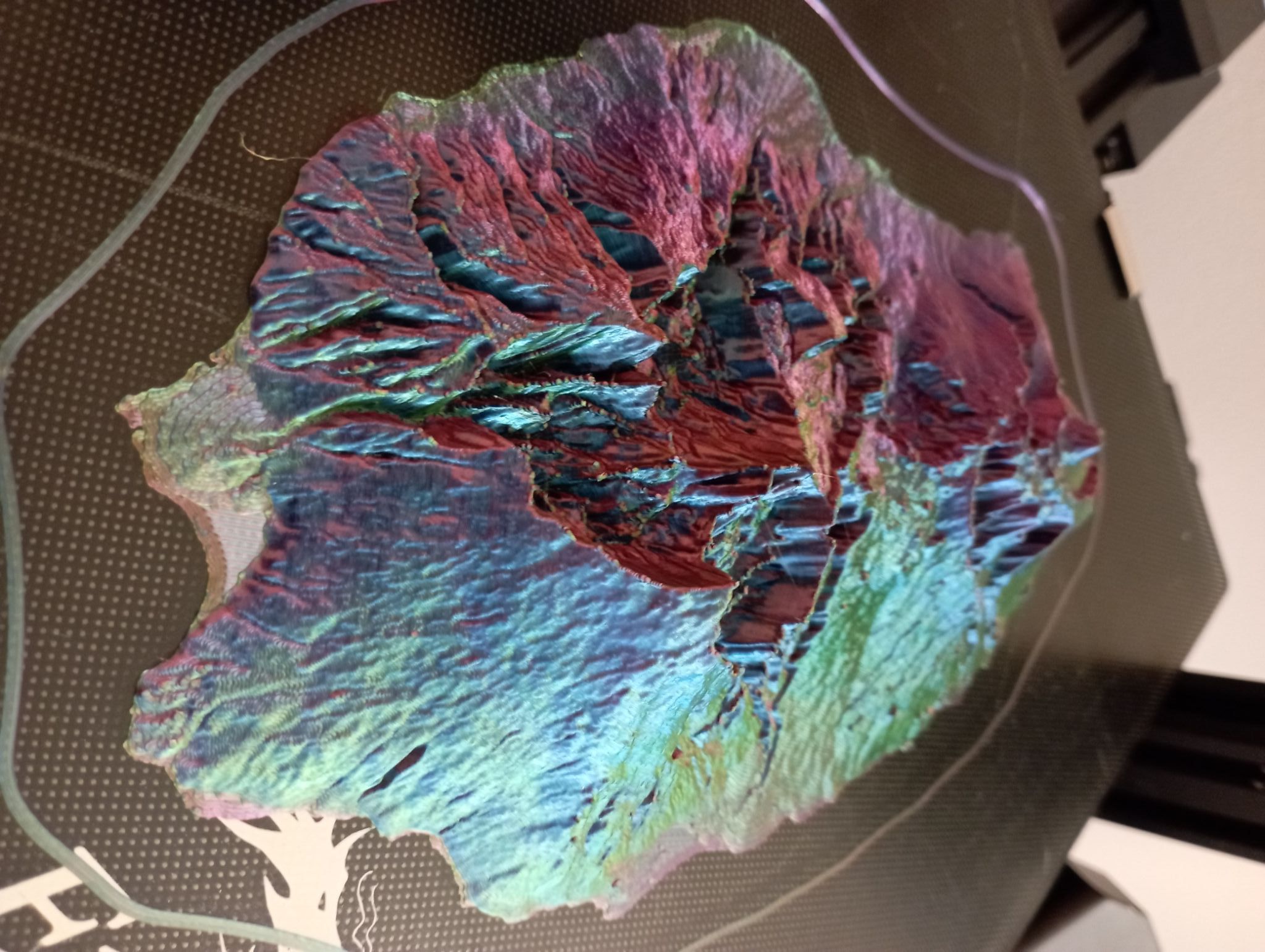

@hotpiaf Posté(e) Mars 26, 2023 Partager Posté(e) Mars 26, 2023 (modifié) Bonjour, C'est la premières fois que je me retrouve dans cette situation, d'habitude je galère un moment et fini par arriver a décoller la pièce sans trop de dégâts mais la je sèche J'ai imprimé (fin), buse de 0.4 et 0.12 de hauteur sur un plateau de verre de chez Creality et si j'insiste je ruine les bords...comment faites vous dans ces cas la ? Je pensais la mettre au congèle mais je n'ose pas de peur de l'abimer, la pièce et le plateau sont a température ambiante. Merci pour votre aide. Modifié (le) Mars 26, 2023 par @hotpiaf Lien vers le commentaire Partager sur d’autres sites More sharing options...
hyoti Posté(e) Mars 26, 2023 Partager Posté(e) Mars 26, 2023 Il paraît que le congélateur marche bien, je n'ai jamais eu à essayer. Le plus dur que j'ai eu c'est avec du TPU. Le verre résistera sans problème et le PLA devrait aussi. Après tu peux commencer en le mettant au frigo avec la viande entre 1 et 4°C. Et le congel si nécessaire. Tiens nous au courant. 1 Lien vers le commentaire Partager sur d’autres sites More sharing options...
@hotpiaf Posté(e) Mars 26, 2023 Auteur Partager Posté(e) Mars 26, 2023 Il y en a qui galère a faire adhérer la premiere couche pour moi c'est tout le contraire Je vais faire l'essai au frigo, je ne sais pas pourquoi mais l'idée ne ma même pas traversé l'esprit... puis congèle en désespoir de cause. Je vais quand même pas casser mon plateau pour récupérer une impression, ca va commencer a faire chère Lien vers le commentaire Partager sur d’autres sites More sharing options...
Oikos Posté(e) Mars 26, 2023 Partager Posté(e) Mars 26, 2023 Ramène ton plateau en haut du piton des neiges, ça devrait le faire ... Ok trêve de plaisanterie, l'idée du congélo ma déjà sauver une fois, tu devrais essayer ... 1 Lien vers le commentaire Partager sur d’autres sites More sharing options...
@hotpiaf Posté(e) Mars 26, 2023 Auteur Partager Posté(e) Mars 26, 2023 (modifié) il y a une heure, Oikos a dit : Ramène ton plateau en haut du piton des neiges, ça devrait le faire ... Au point ou j'en suis ^^ Je l'ai mis au frigo et si ca fonctionne pas 30mn au congélo en croisant tous ce qu'il peut être croisé pour pas flinguer l'impression et affuter ma spatule si je remet la main sur ma pierre Youhouu après +/- 1h au frigo l'impression ce décolle toute seul, sans bousiller la premiere couche de l'impression et rayer mon précieux plateau ^^ Le rendu avec ces PLA est vraiment sympa je trouve. Merci a vous et bon dimanche Bizarrement je vois plus les défauts avec la photo qu'a l'oeil... Modifié (le) Mars 26, 2023 par @hotpiaf 1 Lien vers le commentaire Partager sur d’autres sites More sharing options...
