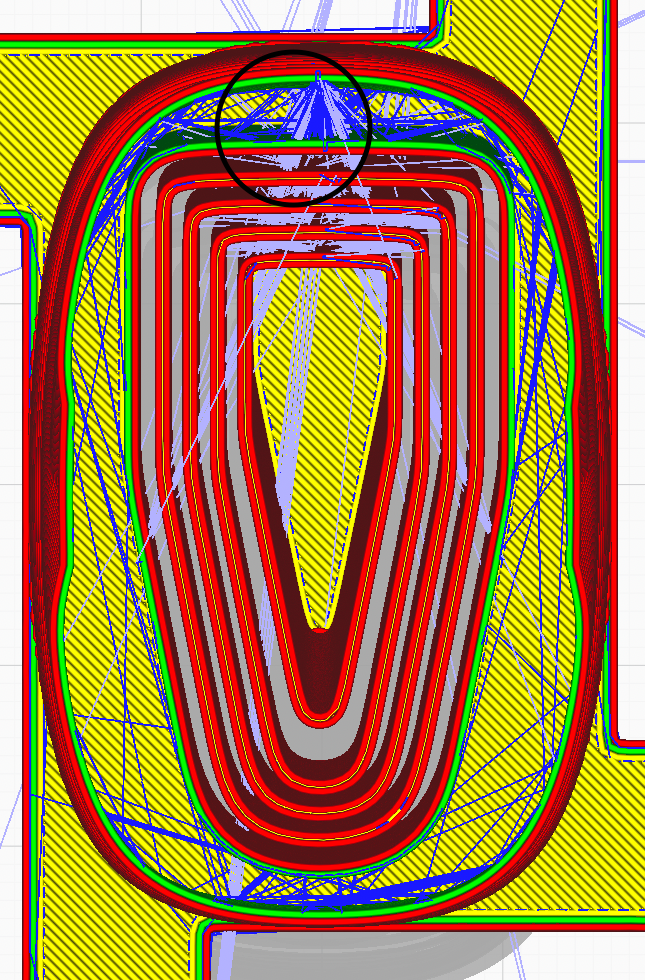

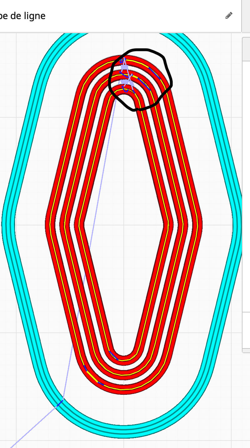

jeremm Posté(e) Mars 29, 2023 Partager Posté(e) Mars 29, 2023 Bonjour je suis tout nouveau j'ai mon imprimante depuis un mois mais et je ne maitrise pas les subtilités des parametrages sur cura J'ai un soucis lorsque que j'essai d'imprimer des pièce comme des katanas rétractables. J'ai de la matière qui vient lié les diffenrente partie de manière a ce que le katana ne peut plus se déplier. je vous ai mis deux exemples sur deux fichiers différents les parties a supprimer sont en bleu et correspondent a la rubrique déplacement dans la rubrique type de ligne si vous avez la solution se serai super mon fils me tanne pour avoir son katana et je vous avoue que ce me frustre de galérer autant!!! merci pour votre aide Lien vers le commentaire Partager sur d’autres sites More sharing options...
PPAC Posté(e) Mars 30, 2023 Partager Posté(e) Mars 30, 2023 (modifié) Salutation Il y a 16 heures, jeremm a dit : je ne maitrise pas les subtilités des parametrages sur cura Installer via le marché en ligne le plugin "Settings guide" tu y trouvera pleins d’informations sur chaque paramètres. Il y a 16 heures, jeremm a dit : Pour les truc articulé ou rétractable "print in place" il faut avoir pris le temps de bien vérifier les tension des courroies, l'ajustements des écrous excentriques, calibré l'extrudeur, ajuster le débit, calibré la rétraction. Avoir une couche initial parfaite et ne pas avoir de défaut de pied d’éléphant ... Donc a lire si pas déjà fait Sinon, que donne par exemple https://www.thingiverse.com/thing:3653942 ( pour moi, cette version "Flexi rexi dino glow in the dark multicoloured!!" a n'imprimer ici que en mono couleur, car l’œil est "mobile" permet de voir dé la 1er couche si on a les bon réglage ( accroche plateau suffisant et débit adapté pour que la 1er couche de l’œil réussis ) Ensuite, pour la rétraction l’élément principale qui l'impacte c'est la température d'impression (la plus basse possible genre 190°C pour du PLA chez moi) pour avoir le moins de suintements, et il faut bien regarder le paramètre de "Déplacement minimal de rétraction" ( selon le model il faut adapter et pour celui que tu nous montre il faut surement avoir un truc de l'ordre de 0.4 mm voir moins ) Pour les déplacements voir les options de "mode de détours" et de "décalage en Z lors d'une rétraction" ( Z hop ) Bons essais et tiens nous au jus. Modifié (le) Mars 30, 2023 par PPAC Lien vers le commentaire Partager sur d’autres sites More sharing options...
