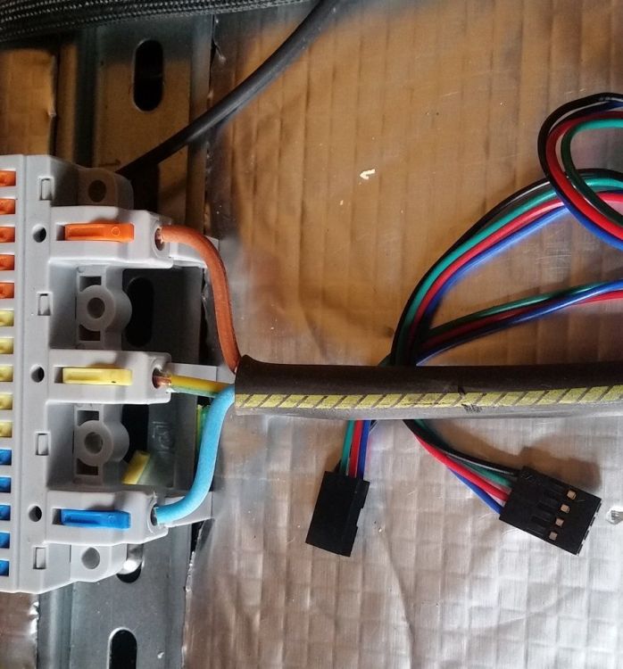

jpeg Posté(e) Avril 17, 2023 Auteur Partager Posté(e) Avril 17, 2023 et concernant les branchements de moteurs ... il n'y a pas de détrompeurs sur les connecteurs Nema et les prises peuvent être branchées indifféremment dans un sens ou dans l'autre ! L'ordre de branchement est-il bien de gauche à droite : bleu, rouge, vert, noir ? Lien vers le commentaire Partager sur d’autres sites More sharing options...

Savate Posté(e) Avril 18, 2023 Partager Posté(e) Avril 18, 2023 Il y a 12 heures, jpeg a dit : Quid de la question précédante sur les branchements moteur ? elle était dans ma réponse précédente ... Il y a 12 heures, Savate a dit : tu peux montrer une photo des connecteurs ? si ce sont les dupont tu peux les brancher dans le sens que tu veux (au pire tu devras inverser le sens de rotation dans le fichier de config de klipper. Mais ... c'est mieux de mettre des JST (les connecteurs sur la CM sont des JST) qui ont l'avantage de se verrouiller un peu mieux que les dupont Il y a 12 heures, jpeg a dit : En somme, j'imprime les pièces manquantes sans filtrations, ni ventilation, caisson open, écran posé en vrac ? comme indiqué plus haut et comme l'a dit @PierreG tu peux imprimer les pièces en PLA ... Lien vers le commentaire Partager sur d’autres sites More sharing options...
jpeg Posté(e) Avril 18, 2023 Auteur Partager Posté(e) Avril 18, 2023 Désolé Savate, je n'avais pas lu ta réponse. Oui, sur la carte il y a des détrompeurs, pas sur la fiche des Nema : ce sont des prises Harwin Lien vers le commentaire Partager sur d’autres sites More sharing options...
Savate Posté(e) Avril 18, 2023 Partager Posté(e) Avril 18, 2023 il y a 14 minutes, jpeg a dit : Oui, sur la carte il y a des détrompeurs, pas sur la fiche des Nema : ce sont des prises Harwin Des dupont donc Il vaut mieux les refaire avec des JST XH (en plus tu pourras couper les fils à la bonne taille )tu gardes le même ordre pour les fils : bleu / Rouge / Vert / Noir (ou l'inverse, l'important c'est l'ordre, pas le sens) Lien vers le commentaire Partager sur d’autres sites More sharing options...

methylene67 Posté(e) Avril 19, 2023 Partager Posté(e) Avril 19, 2023 Le 18/04/2023 at 08:59, jpeg a dit : Désolé Savate, je n'avais pas lu ta réponse. Oui, sur la carte il y a des détrompeurs, pas sur la fiche des Nema : ce sont des prises Harwin Ton fil de terre ne m'a pas l'air correctement branché. Lien vers le commentaire Partager sur d’autres sites More sharing options...
jpeg Posté(e) Avril 19, 2023 Auteur Partager Posté(e) Avril 19, 2023 Merci - je m'étais fait la même réflexion en postant la photo Lien vers le commentaire Partager sur d’autres sites More sharing options...
