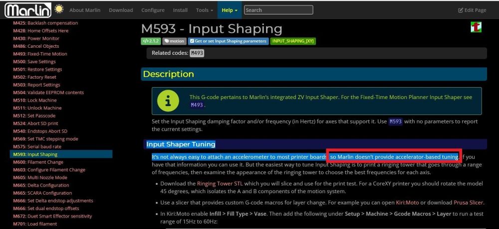

Math45klm Posté(e) Avril 2, 2023 Partager Posté(e) Avril 2, 2023 Bonjour a tous, voilà tout est dans le titre.. par curiosité technique je me demandais si il était possible de connecté un accéléromètre type adxl345 sur le connecteur dédié au bltouch par un multiplexeur I2C pour avoir les 2 sonde fonctionnelle.. si quelqu'un de plus technique que moi y voit une possibilité ou non, j'aimerais bien avoir quelques explications détaillées de cette configuration.. au cas où, la carte mère concerné est une creality 4.2.2 STM32F103RET6 avec CRTOUCH sur connecteur dédié. Lien vers le commentaire Partager sur d’autres sites More sharing options...
fran6p Posté(e) Avril 2, 2023 Partager Posté(e) Avril 2, 2023 Désolé mais je n'ai rien compris à ce que tu cherches à faire et pour quoi / pourquoi. Lien vers le commentaire Partager sur d’autres sites More sharing options...
Math45klm Posté(e) Avril 2, 2023 Auteur Partager Posté(e) Avril 2, 2023 Aucun problème, j'ai sûrement oublié des précisions je posé cette question dans l'intention de paramétrer l'input shaping sur ender3v2. J'aurais voulu installer l'ADXL directement sur la carte mère (plutôt que de passer par une mesure extérieur à l'aide d'un arduino/adxl/écran LCD, car cela aurais un coup financier supplémentaires..) étant donné que la prise dédié au bltouch fonctionne "il me semble" sous le protocole "bus I2C" et que c'est "a priori" le cas aussi pour l'adxl, je me demandais si il été possible de brancher un multiplexeur I2C sur ce connecteur dédié au bltouch afin d'avoir les 2 sonde ( adxl et bltouch) fonctionnelle sans interférences entre les deux.. voilà j'espère être assez claire n'hésite pas à me dire si il manque encore des infos et merci de ta réponse rapide. Lien vers le commentaire Partager sur d’autres sites More sharing options...
fran6p Posté(e) Avril 2, 2023 Partager Posté(e) Avril 2, 2023 Je n'ai pas connaissance mais je ne sais pas tout, d'une telle manipulation. Le connecteur dédié du Bltouch ne possède que deux pins pilotables (servo, signal de déclenchement (≃ Zstop)). Un accéléromètre ADXL345 en plus de son alimentation (+V, GND) nécessite quatre signaux ( MOSI, MISO, CS, CLK) le seul accéléromètre ne nécessitant que deux signaux ( SDA, SCL ) est de type MPU-9250, MPU-9255, MPU-6515, MPU-6050 ou MPU-6500 => https://www.klipper3d.org/fr/Measuring_Resonances.html#cablage De plus, je ne suis pas sûr que Marlin actuellement gère ces matériels «nativement», Klipper lui les gère parfaitement. En attente d'autres réponses pour d'autres avis. @pommeverte tu en penses quoi ? 1 Lien vers le commentaire Partager sur d’autres sites More sharing options...

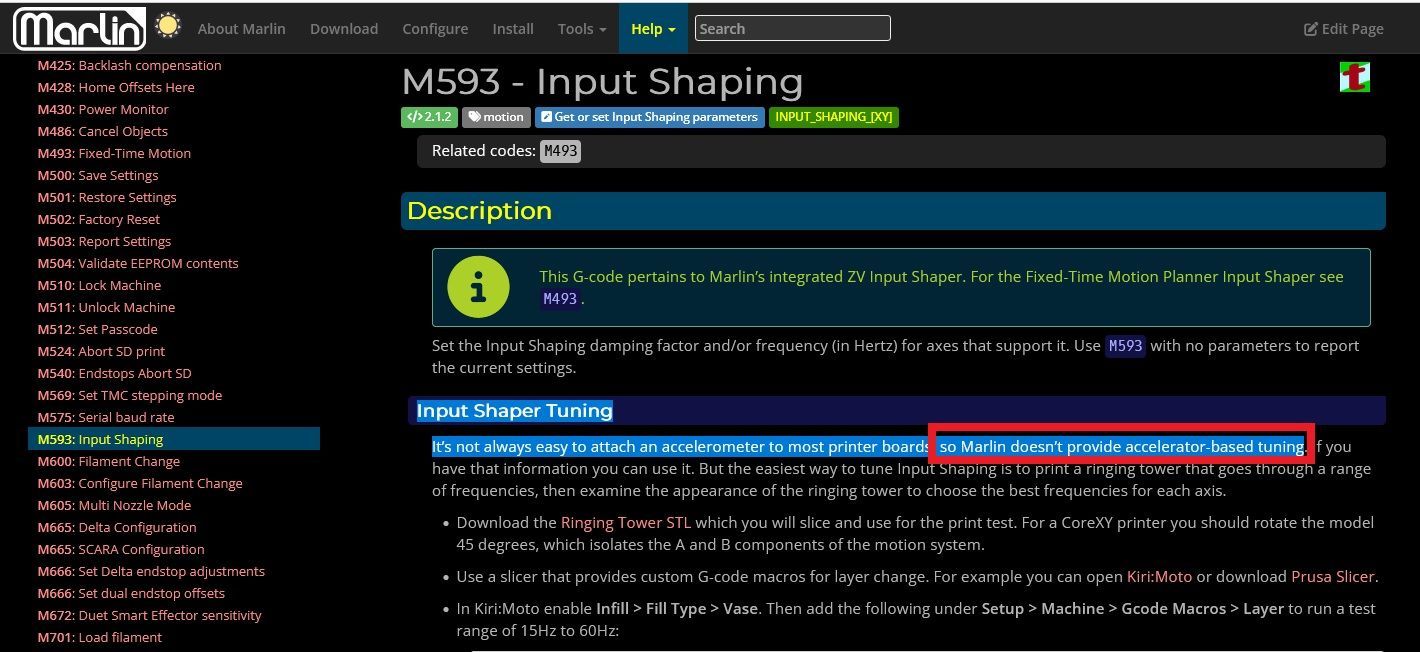

pommeverte Posté(e) Avril 2, 2023 Partager Posté(e) Avril 2, 2023 (modifié) Salut, Il y a 5 heures, fran6p a dit : tu en penses quoi ? La même chose, je ne comprends pas la question , puisque: 1- d'après ce que je lis dans la documentation officielle, Marlin est incapable d'exploiter un accéléromètre pour définir les paramètres de l'input shaping: Citation 2- le BLTouch ne communique pas avec le protocole i²C donc pourquoi parler de multiplexage I²C ???? 3- les broches (PB0 et PB1) utilisées pour "dialoguer" avec le BLtouch ne sont pas configurables pour l'I²C Modifié (le) Avril 2, 2023 par pommeverte 1 Lien vers le commentaire Partager sur d’autres sites More sharing options...
