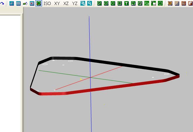

dh42 Posté(e) Octobre 25, 2016 Posté(e) Octobre 25, 2016 Salut, Citation En fait hier j'ai constaté qu'en traçant une seule ligne sur un coté de la forme je pouvais tirer la pièce, donc créer une épaisseur pour l'ensemble de la pièce... Je ne connais pas skp, mais à mon avis ce qui se passe c'est que tu "extrude" bien ta pièce pour lui donner une épaisseur, mais tu n'a que les cotés, le fond et le dessus ne sont pas fermés, comme sur cette image.
gisclace Posté(e) Octobre 26, 2016 Posté(e) Octobre 26, 2016 Sous Sketchup, tu ne peux pas faire une forme comme celle que tu montres @dh42 sauf si tu effaces le dessus et dessous. Je penche vraiment pour l'orientation de face. Fais-nous une ou deux captures du modèle ouvert dans sketchup @bertrandp stp.
