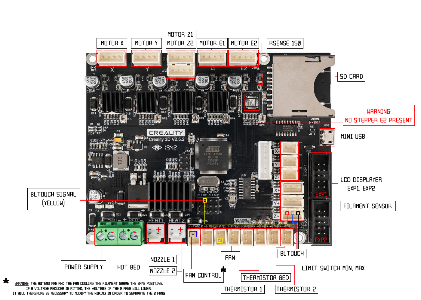

damien55 Posté(e) Avril 3, 2023 Partager Posté(e) Avril 3, 2023 Bonjour à tous, je suis nouveau ici mais je sèche j'en peux plus (lol) j'ai une creality cp-01 (3in1), la carte mère viens de me lâcher, c'est une " creality 3d v2.5.2 " or, j'ai fait de la recherche sur internet impossible à trouver une carte mère ils ont tous en rupture de stock partout, je me suis penché du coup sûr une autre option c'est de changer la carte mere par une autre version ou marque, mais encore la impossible a trouvé une compatibilité, s'il y aurait une âme charitable qui pourrait ou qui aurait déjà changé une carte mere sur une creality cp-01 j'aimerais trouver une carte mere disponible amazon ou autre site compatible avec mon imprimante, j'ai regardé la carte v2.2, elle a toutes les connexions qu'il me faut sauf pour l'écran tactile, impossible à trouver si vous pourriez m'aidez ça serez génial. Cordialement. Lien vers le commentaire Partager sur d’autres sites More sharing options...

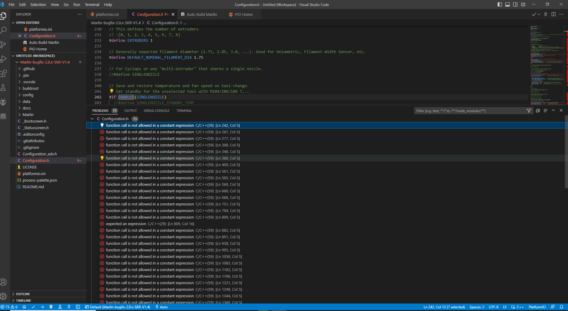

damien55 Posté(e) Avril 5, 2023 Auteur Partager Posté(e) Avril 5, 2023 Il y a 9 heures, papagalak a dit : @damien55,regarde De ce côté Alors j'ai effectuer le téléchargement et dans visual studio impossible pour moi de compiler mon fichier pour avoir le .bin auriez vous une idée de pourquoi ? Lien vers le commentaire Partager sur d’autres sites More sharing options...
papagalak Posté(e) Avril 5, 2023 Partager Posté(e) Avril 5, 2023 (modifié) @damien55,tu peux nous dire comment tu fais? Quel fichier config tu prends? Modifié (le) Avril 5, 2023 par papagalak Lien vers le commentaire Partager sur d’autres sites More sharing options...
damien55 Posté(e) Avril 5, 2023 Auteur Partager Posté(e) Avril 5, 2023 il y a une heure, papagalak a dit : @damien55,tu peux nous dire comment tu fais? Quel fichier config tu prends? J'ai pris le fichier config de la cr10 qui j'ai suivis un tutoriel sur YouTube sauf quand je veux compiler mes fichier sa me mes des erreur donc impossible pour moi de sortir mon fichier .bin Lien vers le commentaire Partager sur d’autres sites More sharing options...

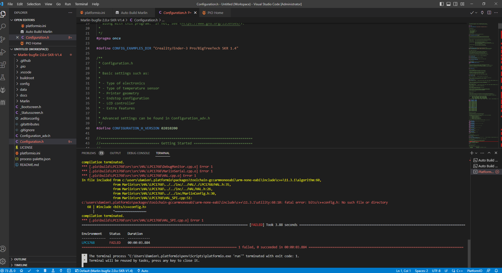

damien55 Posté(e) Avril 6, 2023 Auteur Partager Posté(e) Avril 6, 2023 Il y a 2 heures, pommeverte a dit : Salut @damien55, Si tu ne t'en sors pas, on devrait pouvoir te fournir des fichiers pour compiler ton propre firmware. L'avantage de la solution de Creality, c'est que le laser et la broche utilisent la sortie ventilateur. Il ne devrait donc pas être très compliqué de faire un firmware pour les 3 fonctions. Au niveau de la carte-mère, tu l'as déjà achetée ou tu t'entraines seulement à compiler un firmware? Alors j'ai déjà là carte mere le seul problème que j'ai c'est à compiler un fimware dans vstudio j'arrive pas à build même un simple firmware basique sans modification sa me mes automatiquement des erreurs Du coup j'ai une deuxième imprimante une creality ender 3 pro donc si la skr vas pas sur la cp01 je me dit que je pourrez changer celle de ma ender 3 pour mettre la skr 1.4 mais toujours le même soucis pour le firmware impossible pour moi de le compiler si quelqu'un pourrais m'envoyer directement les fichier .bin à mettre sur la carte sd pour que je puisse l'installer sa serez top Et j'ai prix la skr 1.4 normal avec tft35 e3 v3 Avec des drivers tcm2208 Lien vers le commentaire Partager sur d’autres sites More sharing options...
damien55 Posté(e) Avril 7, 2023 Auteur Partager Posté(e) Avril 7, 2023 Il y a 15 heures, pommeverte a dit : Salut @damien55, Si tu ne t'en sors pas, on devrait pouvoir te fournir des fichiers pour compiler ton propre firmware. L'avantage de la solution de Creality, c'est que le laser et la broche utilisent la sortie ventilateur. Il ne devrait donc pas être très compliqué de faire un firmware pour les 3 fonctions. Au niveau de la carte-mère, tu l'as déjà achetée ou tu t'entraines seulement à compiler un firmware? Voila ce que sa m'affiche quand j'essaye de compiler mon firmware pour la ender 3 pro, et je mes ci-joint la configuration h que j'utilise Configuration.h Configuration_adv.h Lien vers le commentaire Partager sur d’autres sites More sharing options...
pommeverte Posté(e) Avril 7, 2023 Partager Posté(e) Avril 7, 2023 Salut, En commentant la ligne du fichier configuration_adv.h: //#define SENSORLESS_HOMING le firmware se compile correctement Si tu as copié le dossier marlin au plus proche de la racine, dans un dossier sans caractères exotiques ou espace, tu peux faire un nettoyage (terminal -> run task ->platformio -> platformio:clean) avant de compiler Lien vers le commentaire Partager sur d’autres sites More sharing options...
