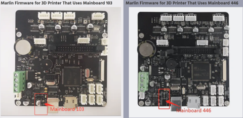

Ultimakerman Posté(e) Avril 4, 2023 Auteur Partager Posté(e) Avril 4, 2023 Il y a 22 heures, Yellow T-pot a dit : ok, demain si tu peux ouvrir le boitier de la carte mère et relevé le modèle, c'est inscrit dans un coin. Déjà le model c'est cxy-v6-191017 (voir pièce jointe) Et je me demande si c'est normal qu'il y ait un sorte de liquide (sec) bizarre sur les puces du 2ème extrudeur. Ps : pour les câbles qui manquent c'est grâce à la broche 24pin. Lien vers le commentaire Partager sur d’autres sites More sharing options...
Yellow T-pot Posté(e) Avril 5, 2023 Partager Posté(e) Avril 5, 2023 (modifié) Il y a 16 heures, Ultimakerman a dit : Déjà le model c'est cxy-v6-191017 hello, c'est donc une V6. J'ai merdé, j'aurai du te demander une photo dans la zone du lecteur de carte SD pour savoir si c'est une version 103 ou 446. Je n'en ai pas besoin pour le moment mais ça peut servir pour la suite: Pour ton problème d'extrudeur 2 non actif, je pense que c'est ta config Chitu qui n'est pas la bonne. J'ai cherché le fichier de config pour ta machine sur le site Tronxy mais je ne trouve que la version simple extrudeur, rien pour le moment en 2E. Donc 2 possibilités: 1) contacter par mail le SAV Tronxy pour que tu leur demandes le fichier de config pour ta XY-2 Pro 2E 2) modifier le fichier de config XY-2 Pro pour le passer en XY-2 Pro 2E, il faut que je regarde les fonctions à modifier mais ça doit le faire. Tu as déjà contacté le SAV Tronxy pour avoir des instructions suite à ton problème ? Modifié (le) Avril 5, 2023 par Yellow T-pot Lien vers le commentaire Partager sur d’autres sites More sharing options...
Ultimakerman Posté(e) Avril 5, 2023 Auteur Partager Posté(e) Avril 5, 2023 il y a une heure, Yellow T-pot a dit : hello, c'est donc une V6. J'ai merdé, j'aurai du te demander une photo dans la zone du lecteur de carte SD pour savoir si c'est une version 103 ou 446. Je n'en ai pas besoin pour le moment mais ça peut servir pour la suite: Pour ton problème d'extrudeur 2 non actif, je pense que c'est ta config Chitu qui n'est pas la bonne. J'ai cherché le fichier de config pour ta machine sur le site Tronxy mais je ne trouve que la version simple extrudeur, rien pour le moment en 2E. Donc 2 possibilités: 1) contacter par mail le SAV Tronxy pour que tu leur demandes le fichier de config pour ta XY-2 Pro 2E 2) modifier le fichier de config XY-2 Pro pour le passer en XY-2 Pro 2E, il faut que je regarde les fonctions à modifier mais ça doit le faire. Tu as déjà contacté le SAV Tronxy pour avoir des instructions suite à ton problème ? J'ai une 103. Mais cela ne sert plus à rien mon lecteur de carte sd s'est cassé sans aucune raison. Depuis le début je n'ai eu que des problèmes, aller chez creality sera sans doute mieux. De toute façon, tronxy ma juste volé 300€. Je suis sur que si je contacte le sav,, il vont m'envoyer bouler. Merci encore. Lien vers le commentaire Partager sur d’autres sites More sharing options...
