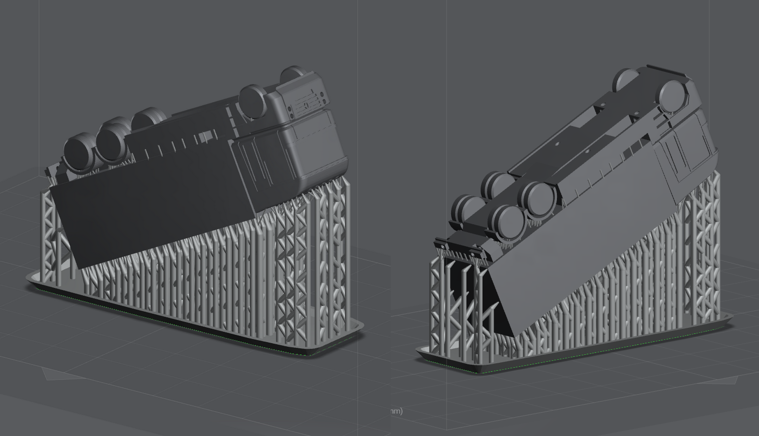

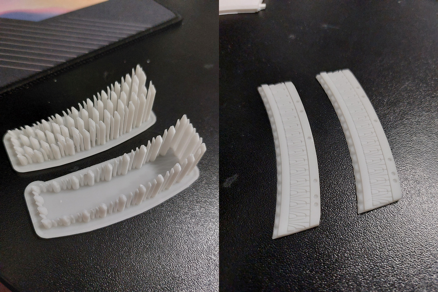

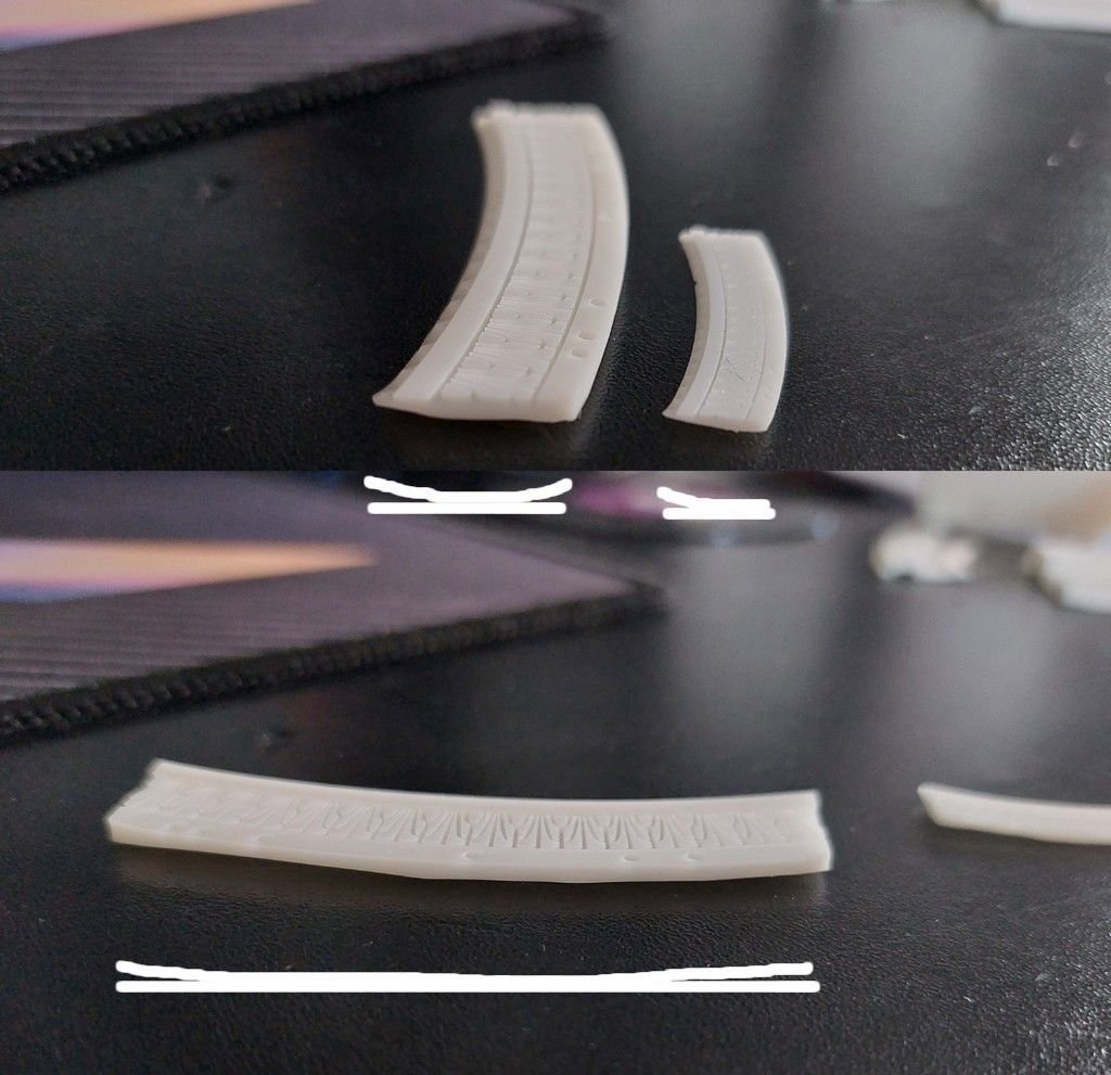

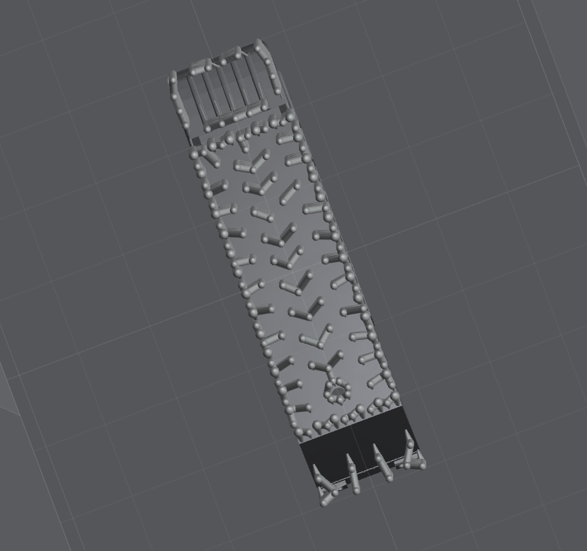

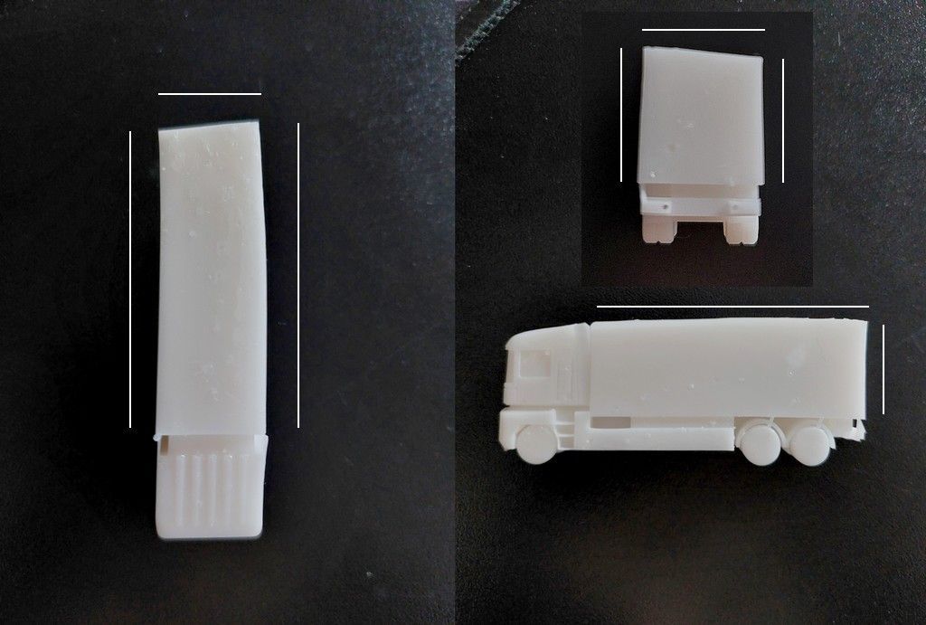

Silverglade Posté(e) Avril 4, 2023 Partager Posté(e) Avril 4, 2023 (modifié) Bonjour, Je possède une Anycubic photon mono 4k qui ne sait rien imprimer sauf des figurines (mauvaise foi ? sûrement). J'ai déjà tenté des pièces de calibration qu'elle imprime presque parfaitement je sais donc de quoi elle est capable. J'ai déjà fait des touuuuut petits personnages de 10mm (échelle Z) qui ressortent parfaitement au point d'avoir des doigts de 0.1mm. Je me suis donc décidé à faire une porte des étoiles avec masse de détails. Dépassant la taille de mon plateau j'ai du la découper en 9. Je me retrouve donc avec des 9e de porte. Tous les essais que j'ai pu faire déforment les plats, les côtés ou effacent les détails... J'ai voulu faire plus simple, une base en PLA et les détails en résine à coller dessus. La encore, les plats sont arqués... J'ai tenté un camion pour concrètement voir si c'était ma pièce qui posait problème... Je suis pas passé loin de jeter ma machine par la fenêtre ! Il est complètement tordu, voir les photos. Je me suis donc dis, ou cette imprimante est vraiment daubée, ou un truc m'échappe totalement. J'ai opté pour la seconde solution dans mon optimisme éternel. Je viens donc à vous dans l'espoir d'avoir raison et qu'effectivement un truc, voir plusieurs, m'échappent. Support avec lychee, découpe avec photon. Supports en photo. Précision 0.05 Expo à 4s à 100% UV Off time à 0.5 6 premières couches à 65s Remontée à 3mms sur 4mm Pitié, dites moi que je suis juste mauvaise... Merci haha Modifié (le) Avril 4, 2023 par Silverglade Lien vers le commentaire Partager sur d’autres sites More sharing options...
PPAC Posté(e) Avril 4, 2023 Partager Posté(e) Avril 4, 2023 (modifié) Salutation ! Je dirais avec ses orientations, il n'y a pas suffisamment de supports, ajouter un bon nombre de supports "fin" pour bien conserver les géométries. ne pas oublier que cela imprime des couche de 0.05mm et que la résine reste "flexible" donc si il y a pas un minimum de supports, avec la résistance de la résine encore dans le VAT, lors de la levé et plongé dans le VAT forcement cela applique des contraintes qui "torde"/"déforme" tout les trucs non ou peux supportés. Prend le temps de regarder Citation Modifié (le) Avril 4, 2023 par PPAC 1 Lien vers le commentaire Partager sur d’autres sites More sharing options...
fred5976 Posté(e) Avril 4, 2023 Partager Posté(e) Avril 4, 2023 Je plussois les conseils avisés de @PPAC. J'ajouterai juste une chose. Le camion, je l'aurai évider en mettant une paroi de 1 à 2mm avec 2 trous d'évent dans le châssis et un remplissage interne à 20/30%. Ça limite l'effet de succion expliqué plus haut. Je te rassure, on est quelques uns à avoir eu ces déboires au début. Personnellement, j'essaye de mettre un angle de 45° sur X et Y et je rajoute souvent des supports sur les porte à faux et les angles (quand j'estime qu'ils sont manquant). Lien vers le commentaire Partager sur d’autres sites More sharing options...

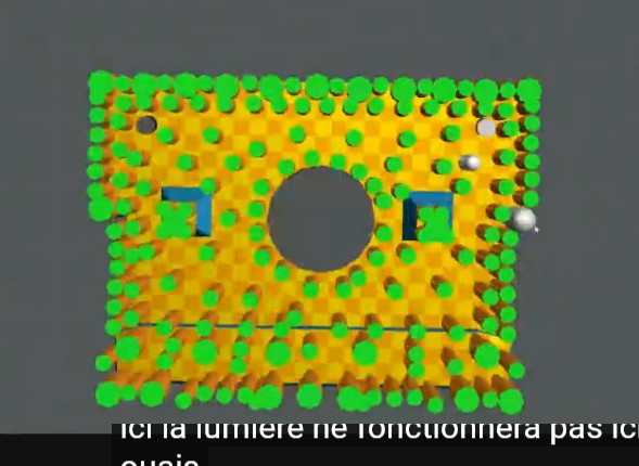

Silverglade Posté(e) Avril 4, 2023 Auteur Partager Posté(e) Avril 4, 2023 (modifié) @PPAC Merci pour la vidéo je vais regarder, mais je pensais au contraire qu'il y'avait trop de support et que c'est justement le "trop" qui créait une résistance ? @fred5976 Ben c'est ce que je fais aussi mais je dois vraiment mal le faire parce que tout ce qui ressemble pas à un corps est râté Est ce qu'il y a une différence entre support fin et moyen déjà ? Un support moyen fera plus d'effort à la relevée ? Sur l'image jointe on voit aussi une technique qu'ils appellent "double ranger", j'ai pas trop compris l'utilité ? Forcer la bonne impression des bords ? Et du coup le but c'est de blindé de support pour protéger toutes les surfaces en fait ? Quelle galère x) Je vais déjà commencer par arrêter la génération automatique... Merci pour la vidéo, très instructif! J'espère arriver à faire ces pièces ! Modifié (le) Avril 4, 2023 par Silverglade Lien vers le commentaire Partager sur d’autres sites More sharing options...

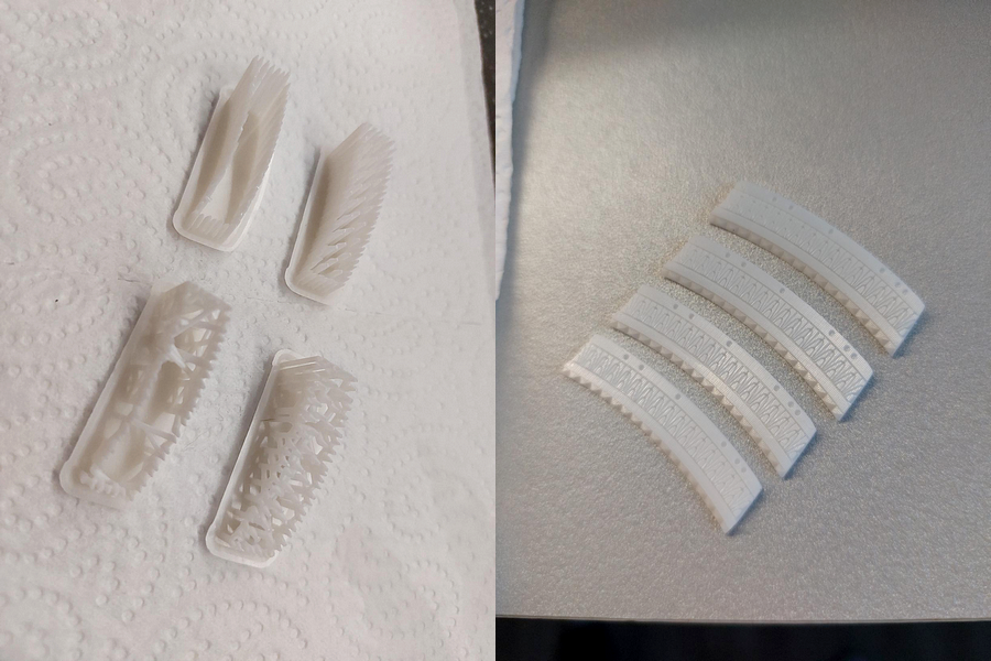

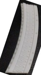

Silverglade Posté(e) Avril 7, 2023 Auteur Partager Posté(e) Avril 7, 2023 Hello, Petit retour après les essais "méthode vidéo" lol J'ai pas encore fait le camion mais les parties de la porte qui ne passaient pas sont maintenant parfaites, autant en mini à 3.5 qu'en double à 7cm! Aucune courbure excepté celle de la rétractation de la résine qui gênera pas le collage, pas de déformation ni d'angle relevé. Dans le détails j'ai essayé 2 façons de poser les supports, avec rien au centre et avec une répartition régulière. Que ce soit sur les petites ou les grandes, je remarque que c'est bien plus plat sans support qu'avec au centre, mais les petites déformations se poncent sur les autres. Qu'est ce que je dois en déduire ? Qu'il faut juste protéger les arrêtes et les reliefs et que les plats se feront toujours tout seuls ? Ou chose que je n'ai pas tenté, faire pleins de mini supports en "arbre" ? Car sur les grandes plaques j'ai testé les gros supports et globalement plus c'est gros plus ça déforme donc plus c'est petit... A voir avec le camion x) Merci en tous cas pour cette vidéo!! Lien vers le commentaire Partager sur d’autres sites More sharing options...
miserovitch Posté(e) Avril 11, 2023 Partager Posté(e) Avril 11, 2023 Salut @Silverglade, A ta place j'essaierais de les mettre directement sur le bed et sans support. Au moins tu confirmeras si le probleme vient de l'orientation. Pour les pieces de la stargate ca prendra plus longtemps mais tu pourras mettre toutes les pieces d'un coup. Sur le bed l'arriere du camion et la tranche du morceau de porte. Les roues du camion et certains detail demanderont des supports mais ca ne jouera pas sur la geometrie generale. Cdt SoM Lien vers le commentaire Partager sur d’autres sites More sharing options...

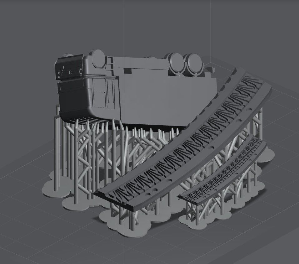

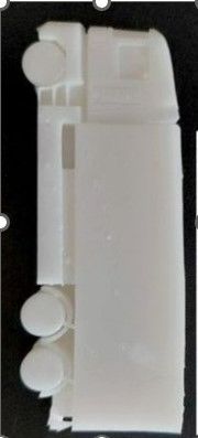

Silverglade Posté(e) Avril 12, 2023 Auteur Partager Posté(e) Avril 12, 2023 @miserovitch hello, Ben c'est ce que j'ai testé en premier y'a quelques mois déjà. Tout ce que j'ai déjà tenté à plat y compris la porte avaient les mêmes courbures dégeux du début du post après retrait et UV, y'a vraiment que la solution de la vidéo qui fonctionne pour l'instant peu importe l'échelle. J'ai une autre pièce plus complète à tester. Pour le camion le mettre à plat me ferais perdre beaucoup trop de détail avec tous les portes à faux (échelle Z) du coup je préfère tenter incliné pour l'instant, mais que sur un seul axe contrairement à la première fois, toujours avec la méthode de la vidéo et en évidant l'intérieur comme on me l'a conseillé plus haut. En espérant que le trou est ben placé ? (côté plateau) Lien vers le commentaire Partager sur d’autres sites More sharing options...
