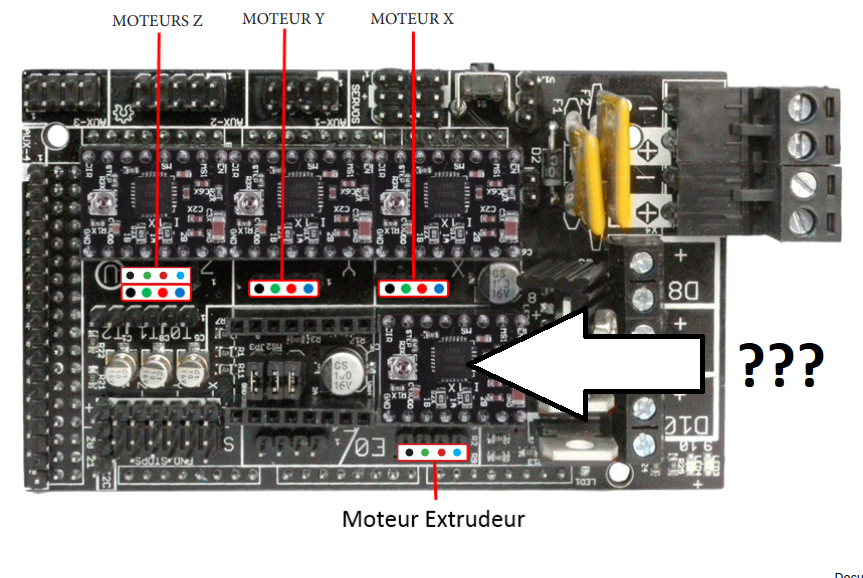

Mon axe d'extrudeur vient de lâcher sans raison après une alerte sur mon trancheur pendant une impression.
Maintenant il fait des aller-retour rapide sans tourner comme si il était bloqué.
J'ai inversé avec le moteur X, le moteur est OK je soupçonne donc le stepper si je me trompe pas ?
Problème, la machine est vieille, le site ou je l'ai acheté a fermé (reprap france) et je n'ai plus la ref du stepper...
Comment la retrouver ? Et être sur aussi que c'est bien la cause ?

Hello,
J'avais vu le formulaire mais du coup j'ai pas non plus les données qu'ils demandent vu qu'elle était enregistrée sur l'autre site (ce n'est pas une metal motion mais une rework), j'ai envoyé un mail je verrais bien...
Par contre je n'ai pas du tout cette carte, j'ai une arduino avec une "RAMPS" à mon souvenir, photo de la doc de montage :
"Il me semble que ton imprimante n'utilise pas tous les pilotes moteurs. Le M3 est disponible."
> ben du coup il y en a 4 et les 4 sont bien utilisés, je pense qu'il faut juste changer le stepper.
Je tombe souvent sur des TMC2209 en cherchant la ref mais ce n'est jamais pour mon modèle de prusa ou de carte donc je ne sais pas si c'est compatible 😐

qu'est-ce que tu lis sur les pilotes de ta carte:

@pommeverte je ne lis rien, à moins que je soit aveugle je ne trouve aucune ref dessus 😅
J'ai de nouveau regarder en sortant la loupe, je trouve "stepsticj rev01" de ce que j'arrive à lire et en dessous "A4988L", c'est ça ?
J'ai trouvé ça sur amazon mais j'avoue que 10€ pour les 5 alors que j'en ai besoin que d'un... connaissez vous d'autres boutiques ?
https://www.amazon.fr/WJMY-Stepper-Driver-Radiateur-Imprimante/dp/B08R64Y7V7/ref=sr_1_4?keywords=driver+a4988&qid=1680765525&refinements=p_72%3A437873031&rnid=437872031&sr=8-4
Est ce que c'est sur que cela vient du stepper mon soucis ?
Modifié (le) par Silverglade
Aveugle, non, mais un mal voyant qui a besoin d'un rendez-vous chez l'ophtalmo, apparemment, oui 😜
Il y a 3 heures, Silverglade2 a dit :
Bingo, nous avons un gagnant! 🥳
Plus sérieusement, tu peux inverser les pilotes des moteurs extrudeur et de cette faignasse de Z.
Si tu veux économiser, tu peux prendre celui-ci mais il va falloir être patient (entre 1 et 2 semaines en général).
Par contre, par précaution, tu pourrais ajouter des radiateurs sur les pilotes actuels.
Il y a 2 heures, pommeverte a dit :
Oui c'est ce que je devais faire cet aprem lol d'ici 10min j'ai ma réponse.
Juste au cas ou, tous les pilotes ont déjà un radiateur et j'ai rajouté à l'achat un ventilo de 60mm qui refroidit niquel. Pour ça que je ne pense pas à un problème de surchauffe.

Edit @pommeverte : En inversant extrudeur et plateau le plateau n'a aucun soucis, l'extrudeur a le même problème... me dit pas que c'est la ramps...
Est ce que le firmware peut péter un cable tout seul ?
Est ce que une mise à jour de répétier (trancheur) peut faire péter un cable à la machine ?
Edit2 : J'ai laissé les pilotes inversé (extrudeur/Y) et inversé également les câbles des mêmes moteurs, plus aucun problème 😐

Donc c'est le câble?🤨

La tension Vref dépend des caractéristiques du moteur branché sur le pilote et du coefficient de sécurité que tu appliques. Si Vref est trop élevé, ton moteur va chauffer, si Vref est trop faible, le moteur va perdre des pas car il n'aura pas assez de couple.

très grosso modo oui, dans le détail non (sens de rotation moteur différent, limitation du courant max, mode UART, mode SPI,...)

Béhé.... je sais pas. Peut être qu'il y avait un faux contact ou une pliure qui n'est plus là avec l'inversion ?
Du coup ben je présume que le sujet doit être clos x)
Mais vu mon karma je vais quand même pas trop crier ma joie et attendre les prochaines impressions pour voir si c'est vraiment arrangé!
