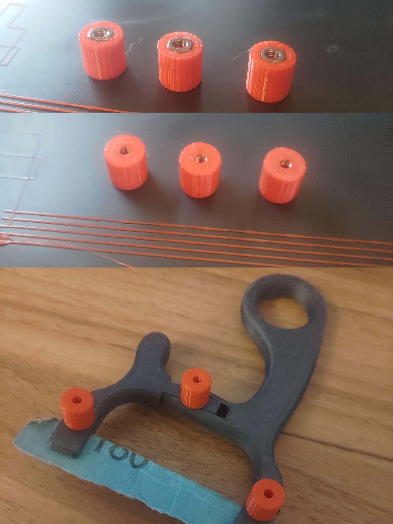

urzhi Posté(e) Avril 8, 2023 Partager Posté(e) Avril 8, 2023 (modifié) Salut les makers, J'aimerai, dans différents projets insérer des objets dans les impressions ( ecrou, tag NFC, voir du leste genre du sable) j'ai bien trouvé dans bambu studio l'option qui me parait adapté (une fois tranché, dans la barre verticale pour parcourir les tranches un click droit permet plusieurs options comme pause, ou insérer du gcode) idéalement faudrait apres pause descendre le plateau en position basse, faire une pause (ce qui me laisse le temps de placer le(s) élément(s)) puis reprendre l'impression (donc remaner le plateau à l'exacte position, et reprendre le print) Je sens d'ici qu'il y a de la coordonnée en absolue, d'autre en relative, et bref, je sais pas trop. Quelqu'un aurait il un exemple de gcode à insérer, peu être que certains pratiquent déjà celà avec une bambu ? Merci d'avance pour votre aide Modifié (le) Avril 8, 2023 par urzhi Lien vers le commentaire Partager sur d’autres sites More sharing options...

pommeverte Posté(e) Avril 9, 2023 Partager Posté(e) Avril 9, 2023 (modifié) Salut @urzhi, A valider mais je choisirais le "add custom Gcode" pour ajouter ces lignes: G91 ;mode relatif G1 E-0.8 F1800 ;retraction G0 X-2 Y-2 Z2 F6000 ;petit mouvement optionnel G0 Z100 F3000 ;descente du plateau suivi d'une pause G0 Z2 F3000 G0 X2 Y2 F6000 G0 Z0 F3000 G1 E0.8 F1800 G90 ;retour au mode absolu bien évidemment, il faut s'assurer que la position Z(couche actuelle) + 100 ne dépasse pas la limite accessible. Les lignes vides apparemment correspondraient à une pause, d'après les tests que j'ai faits, ce qui me parait très étranges par rapport à ce que je connais de Marlin Sinon, dans ce sujet redditsujet reddit, il est question de faire une simple pause. Modifié (le) Avril 9, 2023 par pommeverte Lien vers le commentaire Partager sur d’autres sites More sharing options...
urzhi Posté(e) Avril 9, 2023 Auteur Partager Posté(e) Avril 9, 2023 (modifié) Il y a 8 heures, pommeverte a dit : Salut @urzhi, Sinon, dans ce sujet redditsujet reddit, il est question de faire une simple pause. Merci @pommeverte j'ai suivi la piste sur reddit, et j'ai appris qu'insérer une pause parc la tête directement dans la zone de purge, libérant la place (la plateau lui ne bouge pas) en ouvrant le capot supérieur, ou en plaçant les pièces prèt de l'ouverture, c'est facile J'ai également appris que la pause intervient en début de layer, il faut donc sélectionner la pause sur le layer qui va recouvrir/boucher la zone où est placé l'objet. Ci joint un petit test à l'arrache avec fusion 360, j'aurai du mettre un poil de jeu en plus, mais en pincant le plateau, la pièce et l'écrou c'est passé crème Du coup, déplacer la plateau n'a pas bcp d'importance, et il n'y a pas trop a se prendre la tête avec le GCODE (c'est cool ca^^) Bref, je vais me faire plaisir en insérant directement les écrous, les tags NFC, voir les aimants (mais là j'ai peur qu'ils se collent à la buse, à moins d'y mettre un point de colle type loctite et attendre quelques minutes que ca séche) edit : j'ai mis deux layers de 0.16 (soit 0.32 d'épaisseur^^) pour fermer, ca semble suffir largement, apres tests de serrage bourrin, ca ne bouge pas Modifié (le) Avril 9, 2023 par urzhi 1 Lien vers le commentaire Partager sur d’autres sites More sharing options...
