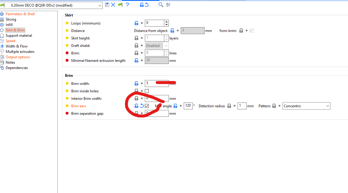

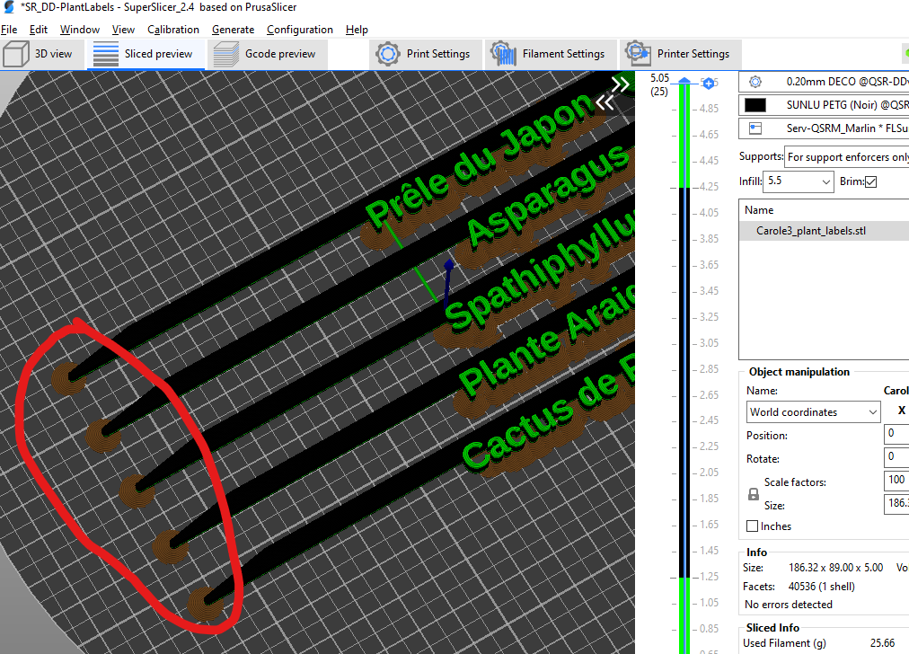

Foxies Posté(e) Avril 10, 2023 Posté(e) Avril 10, 2023 Il y a 8 heures, Toad3 a dit : Je suis juste embêter pour bien nettoyer la pièce avec le brim ahah. Obligé d'en mettre, la box qui se décolle sur les bords, pas jolie jolie Sur SuperSlicer, tu pourrais activer les "ears" (oreilles) dans le "Brim". Ca te mets des "Brims" que sur les coins (paramètrable) et empêche le décollement des bords.

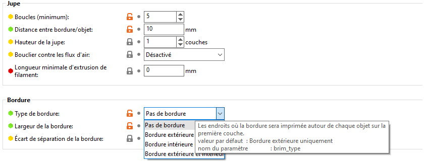

Toad3 Posté(e) Avril 10, 2023 Auteur Posté(e) Avril 10, 2023 il y a une heure, Foxies a dit : Sur SuperSlicer, tu pourrais activer les "ears" (oreilles) dans le "Brim". Ca te mets des "Brims" que sur les coins (paramètrable) et empêche le décollement des bords. E nrapport avec ça non?
Foxies Posté(e) Avril 10, 2023 Posté(e) Avril 10, 2023 il y a 13 minutes, Toad3 a dit : E nrapport avec ça non? Non, c'est comme ça.... et ca donne ça. Sinon tu peux importer tes profils Prusa dans SS mais je te conseillerai t'attendre la 2.6 de SS.
Toad3 Posté(e) Avril 10, 2023 Auteur Posté(e) Avril 10, 2023 (modifié) il y a 17 minutes, Foxies a dit : Non, c'est comme ça.... et ca donne ça. Sinon tu peux importer tes profils Prusa dans SS mais je te conseillerai t'attendre la 2.6 de SS. Ah ouais hyper sympa Ah ouais super slicer ^^ pour ça que je l'ai pas ahah. Ca m'aurait bien aider, que le brim tout autour, ça m'a laissé des tranches coupantes, avec un peu de filament difficile a enlever Modifié (le) Avril 10, 2023 par Toad3
