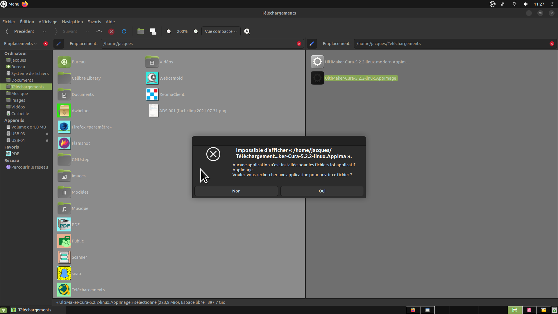

Jacques Artigalas Posté(e) Avril 14, 2023 Auteur Partager Posté(e) Avril 14, 2023 Bonjour à tous, En essayer plusieurs c'est bine ce que je compte faire. Mais question de débutant comment lancer le/programme avec quel logiciel système ? J'obtiens le message suivant !? Lien vers le commentaire Partager sur d’autres sites More sharing options...
PPAC Posté(e) Avril 16, 2023 Partager Posté(e) Avril 16, 2023 (modifié) Le 14/04/2023 at 11:29, Jacques Artigalas a dit : comment lancer le/programme avec quel logiciel système ? J'obtiens le message suivant !? Il faut commencer par sur le fichier .AppImage, faire un clic droit, puis dans le menu contextuel choisir "Propriétés" pour dans l'onglet Permissions cocher "autoriser l’exécution ...". ( ou en ligne de commande faire un "chmod u+x" du fichier ) Puis normalement après clic droit sur le fichier .AppImage, et tu y trouvera "Lancer" ( Ou regarder pour faire un fichier fichier .desktop que tu place dans ton ~/.local/share/applications pour l'avoir via le menu et avoir ouvrir avec sur les .stl/.obj/.... exemple (avec surement des petit truc incohérent...) mais qui fonctionne chez moi ( Ubuntu 20.04) pour une autre version de Ultimaker Cura la encore le .appImage devra être exécutable et il faut changer les chemins vers celui Fichier : ~/.local/share/applications/Ultimaker-Cura-5.0.0.AppImage.desktop [Desktop Entry] Name=Ultimaker-Cura-5.0.0-linux Comment=... Exec="/home/q6/bin/Ultimaker-Cura-5.0.0-linux.AppImage" %F Icon=cura-icon Terminal=true Type=Application MimeType=model/stl;application/vnd.ms-3mfdocument;application/prs.wavefront-obj;image/bmp;image/gif;image/jpeg;image/png;text/x-gcode;application/x-amf;application/x-ply;application/x-ctm;model/vnd.collada+xml;model/gltf-binary;model/gltf+json;model/vnd.collada+xml+zip; Categories=Graphics;3DGraphics;Engineering; Keywords=3D;Printing; X-AppImage-Version=4.13.1 # StartupNotify=true Hidden=false X-Desktop-File-Install-Version=0.23 X-AppImage-Comment=Generated by PPAC TryExec=/home/q6/bin/Ultimaker-Cura-5.0.0-linux.AppImage ) Modifié (le) Avril 16, 2023 par PPAC Lien vers le commentaire Partager sur d’autres sites More sharing options...
