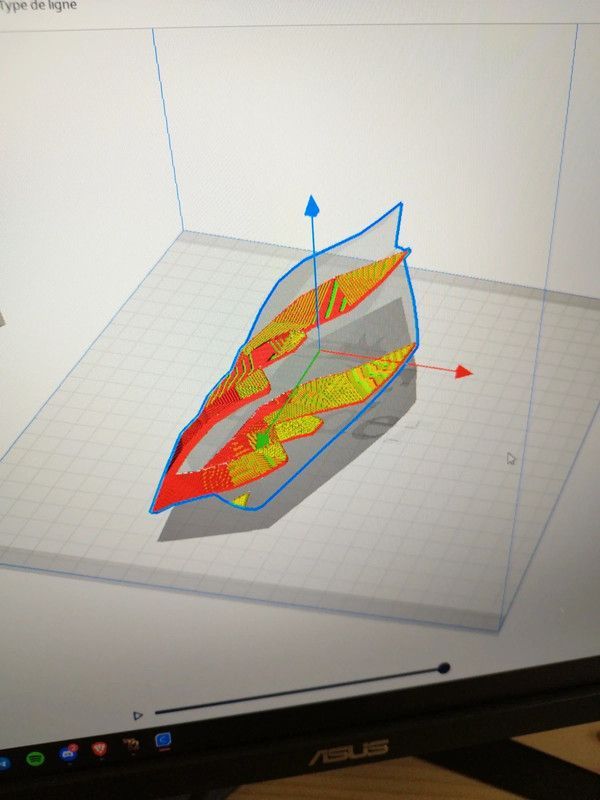

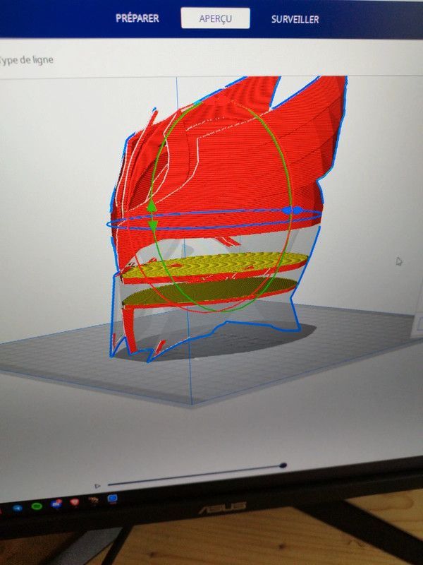

GOKUDA Posté(e) Avril 11, 2023 Partager Posté(e) Avril 11, 2023 Bonjour, tout nouveau dans le monde de l'impression 3D je rencontre un probleme avec un modele 3D que j'ai acheté tout recemment ( j'ai demandé a des personnes si c'etait possible qu'ils m'impriment en 3D les fichiers et m'ont envoyé ces images) J'aurais aimé savoir si il avait une solution ? Si jamais je pourrais vous envoyer le fichier directement (modèle 3D de l'armure de Seiya des chevaliers du zodiaques) merci pour vos potentielles réponses ! Lien vers le commentaire Partager sur d’autres sites More sharing options...
papajds Posté(e) Avril 11, 2023 Partager Posté(e) Avril 11, 2023 Bonjour, Sans avoir le fichier stl en question , ça va pas être simple d'analyser le problème... A+ Lien vers le commentaire Partager sur d’autres sites More sharing options...
PPAC Posté(e) Avril 12, 2023 Partager Posté(e) Avril 12, 2023 Salutation ! Il y a 17 heures, GOKUDA a dit : je rencontre un probleme avec un modele 3D que j'ai acheté tout recemment ( j'ai demandé a des personnes si c'etait possible qu'ils m'impriment en 3D les fichiers et m'ont envoyé ces images) J'aurais aimé savoir si il avait une solution ? Demander au vendeur une version corrigé ? Tester des outils de correction de mesh ( Commencer voir avec le plugin "Mesh Tools" de Ultimaker Cura, la version gratuite de "netfabb basic" https://github.com/3DprintFIT/netfabb-basic-download/releases si sous Windows 3D Builder qui il me semble a lui aussi un outils de correction de mesh ou encore le plugin "3D-Print too"l sous Blender, ou encore mais c'est dans les version pro les outils de correction de certain trancheurs pour imprimantes résine comme "Chitubox Pro" ou "Lychee Slicer Resin Pro" J'ai dernièrement gagné 6 mois de Lychee Slicer Resin Pro , si tu me passe un lien de téléchargement du stl en question via MP je peut tester ... je m'engage a ne pas le conserver/l'utiliser comme il est payant. ) Tester avec d'autre trancheur ? ( chaque trancheur peut être plus ou moins sensible sur un modèle 3D ayant des défaut de géométries ... ) Prusa Slicer, Super Slicer IdeaMaker ... Lien vers le commentaire Partager sur d’autres sites More sharing options...
