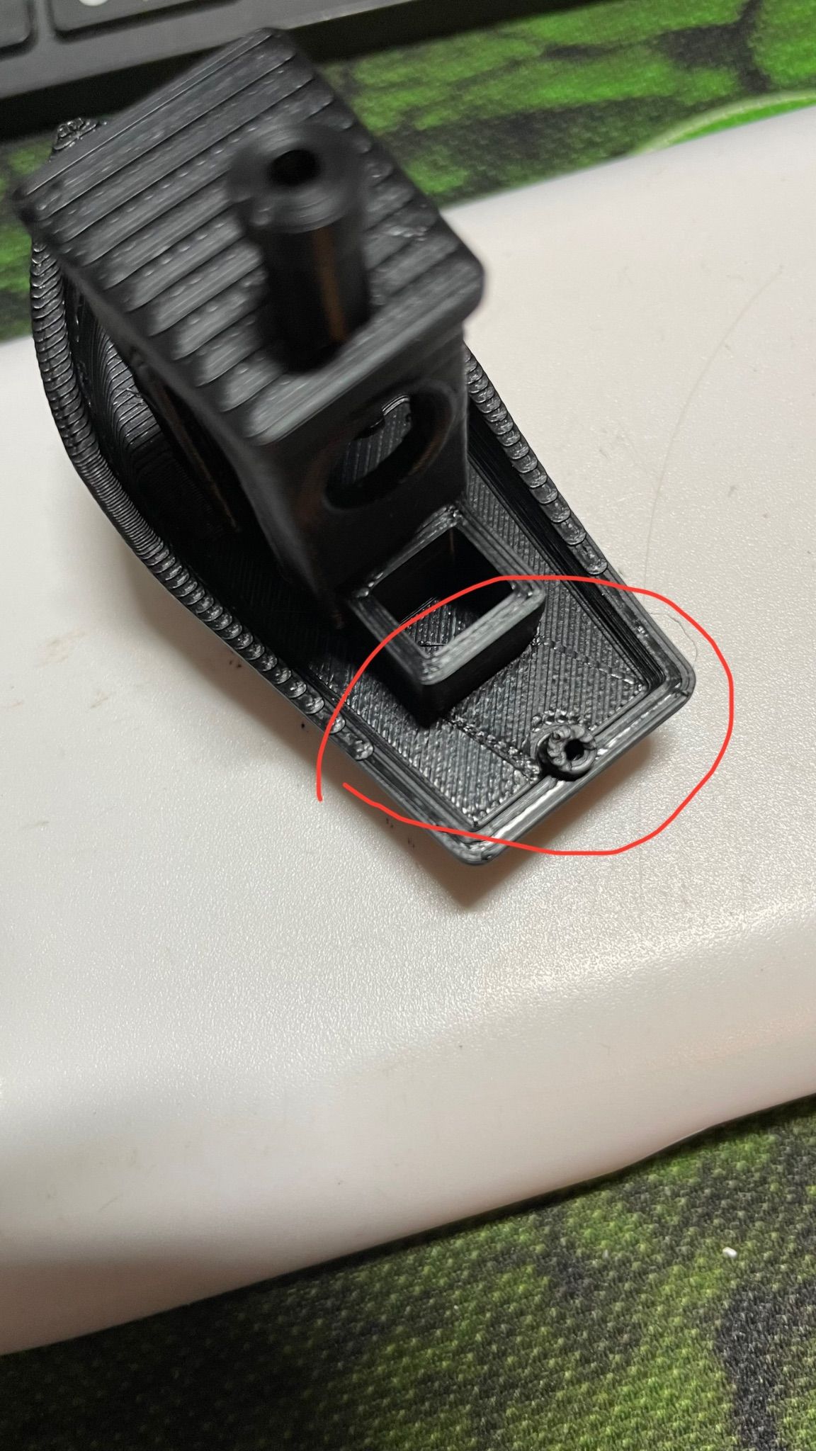

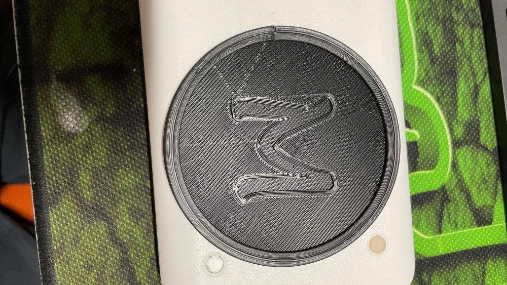

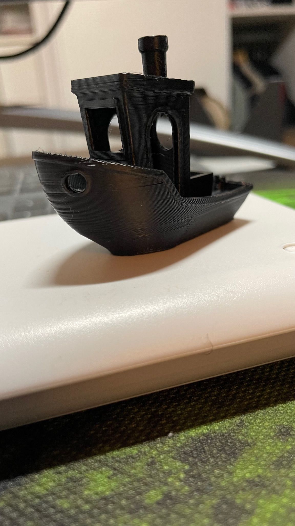

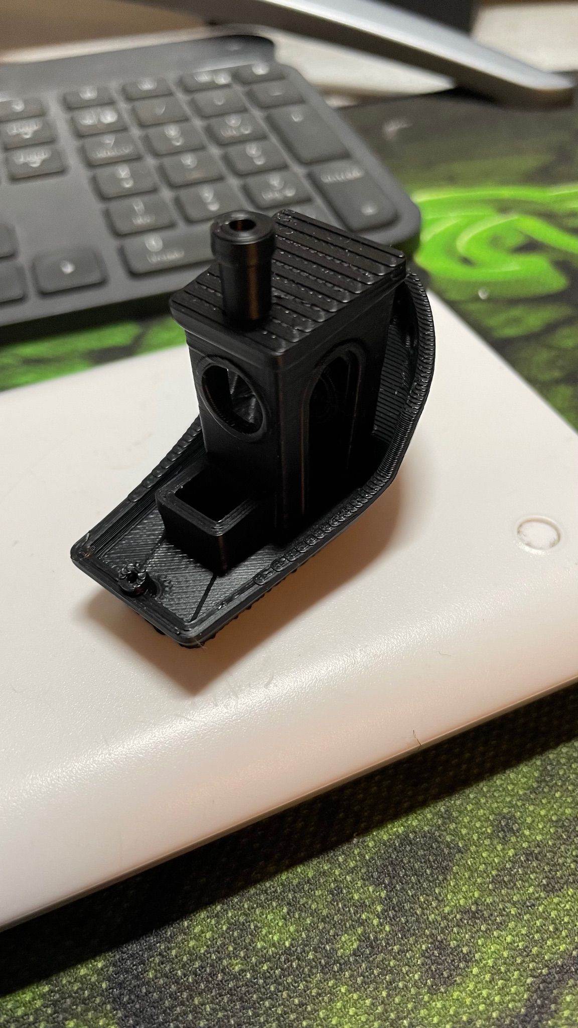

MaxHer_3D Posté(e) Avril 13, 2023 Partager Posté(e) Avril 13, 2023 Bonjour, Je suis nouveaux sur le forum et débute l'impression 3D, mon imprimante est la wanhao D12 300 pro max et mon problème est que les surfaces planes de mes impressions sont pleins de trait aléatoire qui nui a la qualité finale. (Voir photo ) J'ai fait beaucoup de test et il semblerait que ce soit la buse qui rape la dernière couche lors de ses déplacements. Sur cura j'utilise le profile standard (0,2) fournit par wanhao et j'ai vérifié, le décalage en Z est bien activé. Sauriez vous quel est le problème ? Et comment puis-je le résoudre ? Merci d'avance pour vos réponses. Maxence. Lien vers le commentaire Partager sur d’autres sites More sharing options...

fvuichard Posté(e) Avril 17, 2023 Partager Posté(e) Avril 17, 2023 Il n'y a pas de miracle.. Si la buse passe par dessus l'impression à la même hauteur que lors de l'impression, elle laisse forcement une trace. Il faut revoir tes réglages dans ton trancheur. Sois effectuer un Z-hop lors des déplacements (tu dois aussi pouvoir définir à partir de quel distance de déplacement le Z-hop doit s'effectuer) ou alors lui dire d'éviter de passer sur les surface déjà imprimée (il me semble que certains trancheur ont une option dans le genre). Lien vers le commentaire Partager sur d’autres sites More sharing options...
