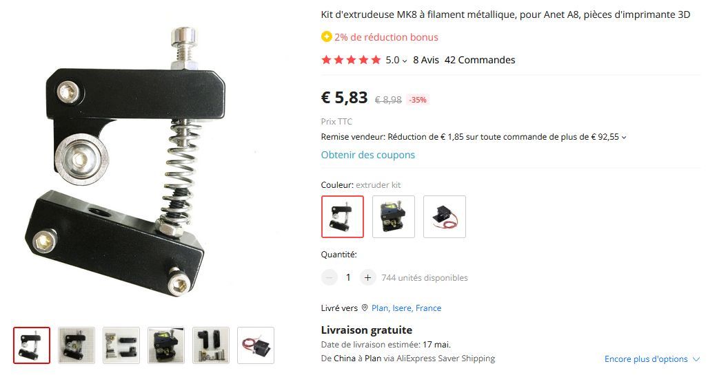

Invité Posté(e) Avril 14, 2023 Partager Posté(e) Avril 14, 2023 (modifié) Bonjour à toutes et tous, Sur la photo 1 en débit continu, on constate que l'impression s'est correctement effectuée puisqu’il y a le socle et sur la photo 2, je suppose à la rétractation, ça a foiré. On peut aussi constater la fuite au niveau supérieur de la tête d'impression. Je voudrais trancher dans le vif et changer tout ce bloc et j'aimerai l'avis d''expert'' pour ma commande afin d'être sur de la compatibilité. - où mesurer la tension du moteur ? - quelle commande retenir ? ou une autre proposition. Modifié (le) Avril 14, 2023 par Alain06 Lien vers le commentaire Partager sur d’autres sites More sharing options...

papajds Posté(e) Avril 15, 2023 Partager Posté(e) Avril 15, 2023 Re, regarde là: https://fr.aliexpress.com/item/1005004205026970.html?spm=a2g0o.productlist.main.87.67a34Ejz4EjzKA&algo_pvid=6fe5ef14-70f7-40b7-b950-8c6c88ce7bbe&algo_exp_id=6fe5ef14-70f7-40b7-b950-8c6c88ce7bbe-43&pdp_npi=3%40dis!EUR!8.98!5.83!!!!!%402100bbf516815456824244428d06f5!12000028372264866!sea!FR!192122768&curPageLogUid=PGFO4WsTdDim et la: https://fr.aliexpress.com/item/1005004937192267.html?spm=a2g0o.productlist.main.31.408dqiYmqiYm1N&algo_pvid=d145d5a1-4b3c-4603-bffc-82c63fab2990&algo_exp_id=d145d5a1-4b3c-4603-bffc-82c63fab2990-15&pdp_npi=3%40dis!EUR!6.71!3.69!!!!!%402100b1a616815458726767060d06fd!12000031083008810!sea!FR!192122768&curPageLogUid=dcC0ZkQfVdv3 Lien vers le commentaire Partager sur d’autres sites More sharing options...

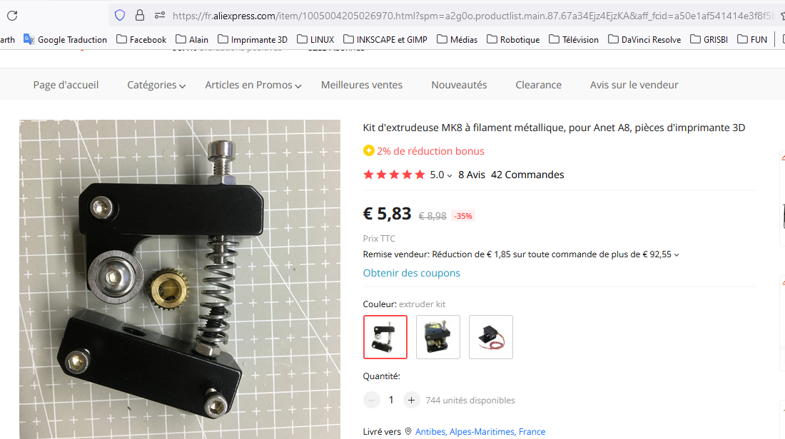

Yellow T-pot Posté(e) Avril 15, 2023 Partager Posté(e) Avril 15, 2023 il y a 4 minutes, Alain06 a dit : je m'empresse de commander Franchement @Alain06, je suis étonné. Avant de commander tu as démonté et analysé les pièces ? A regarder les photos du haut, j'ai l'impression que ton problème vient d'une buse bouchée voire peut-être du roulement U de l'extrudeur qui est fatigué ce qui expliquerait que ton filament décide de passer sur le coté puisque la tête est bouchée. SI c'est le cas, un bon nettoyage de la tête, de la buse et un roulement U de bras d'extrudeur à changer et ça devrait fonctionner correctement. 1 Lien vers le commentaire Partager sur d’autres sites More sharing options...
Lorenzo78 Posté(e) Avril 15, 2023 Partager Posté(e) Avril 15, 2023 @Yellow T-pot Je partage ton avis, c'est le premier conseil que j'ai donné à @Alain06, cependant vu le prix des pièces de rechange, l'option remplacement est envisageable. De toute façon quelle que soit l'option retenue il faudra de toute façon démonter.... 1 Lien vers le commentaire Partager sur d’autres sites More sharing options...

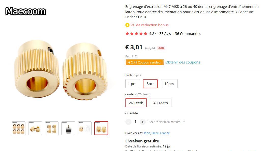

Invité Posté(e) Avril 15, 2023 Partager Posté(e) Avril 15, 2023 (modifié) il y a 26 minutes, Yellow T-pot a dit : un roulement U de bras d'extrudeur à changer et ça devrait fonctionner correctement. @Yellow T-pot du coup je vais commander https://fr.aliexpress.com/item/1005004205026970.html?spm=a2g0o.productlist.main.87.67a34Ejz4EjzKA&algo_pvid=6fe5ef14-70f7-40b7-b950-8c6c88ce7bbe&algo_exp_id=6fe5ef14-70f7-40b7-b950-8c6c88ce7bbe-43&pdp_npi=3%40dis!EUR!8.98!5.83!!!!!%402100bbf516815456824244428d06f5!12000028372264866!sea!FR!192122768&curPageLogUid=PGFO4WsTdDim que me propose @papajds ou peut être que la roue laiton crantée, mais comment trouver la référence ? Modifié (le) Avril 15, 2023 par Alain06 Lien vers le commentaire Partager sur d’autres sites More sharing options...
papajds Posté(e) Avril 15, 2023 Partager Posté(e) Avril 15, 2023 Re, tu comptes les dents de ta roue crantée , et tu prends le bon modèle https://fr.aliexpress.com/item/1005003144199270.html?spm=a2g0o.productlist.main.107.54f551f3I4x5zy&algo_pvid=b56c1802-9bcd-4585-b750-2ea24a32ebec&algo_exp_id=b56c1802-9bcd-4585-b750-2ea24a32ebec-53&pdp_npi=3%40dis!EUR!3.34!3.01!!!!!%402100bb6416815506773197949d0729!12000024333011539!sea!FR!192122768&curPageLogUid=j673dmV4hwpS Lien vers le commentaire Partager sur d’autres sites More sharing options...
