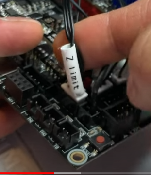

Sur la 2nd vidéo, on voit que le câble du détecteur de filament à 3 fils s'appelle X-limit (= Chinese Qualität 😡)!!! il va donc bien sur E0DET
Le détecteur de fin de course Z n'est plus à brancher puisqu'il est remplacé par le BLtouch!

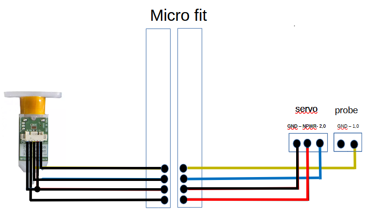

voici le câblage du bltouch sur la 1.4
sauf erreur de ma part à l'ohmmètre, je trouve ceci
a gauche la fiche BlTouch derrière la micro fit à droite fiche micro fit sur câble jusqu'à la SKR

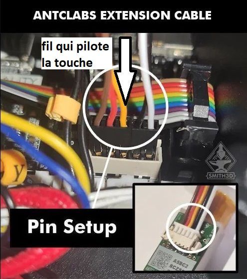

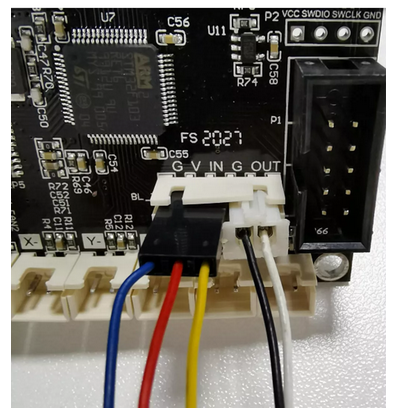

Je ne pense pas que ce soit bon. Normalement, tu devrais avoir cet ordre:
Citation
oui, ce n'est pas la même carte (creality V4.2.2), mais l'ordre des broches est identique:
Citation
Là, tout est dans le désordre, tu gagneras moins au tiercé 🥴 en espérant que tu n'as rien détruit (BLtouch ou carte-mère)😱

Tu dois avoir un BLtouch acheté chez Creality puisque les couleurs semblent inversées. Cela dit, je pense que les fils rouge et noir sont inversés: la masse du BLtouch est branché sur le 5V de la carte et inversement.
Côté masse, il est possible de ne relier qu'1 seule broche de masse du BLtouch. C'est de que préconise MrMagounet sur les sidewinders pour éviter des perturbations. Mais je ne pense pas que tu sois dans ce cas. Pour moi, tu as juste une erreur de câblage, si tu n'as pas fait d'erreur dans ton schéma, bien sûr. Mais ton écran blanc me parait symptomatique de l'erreur de câblage

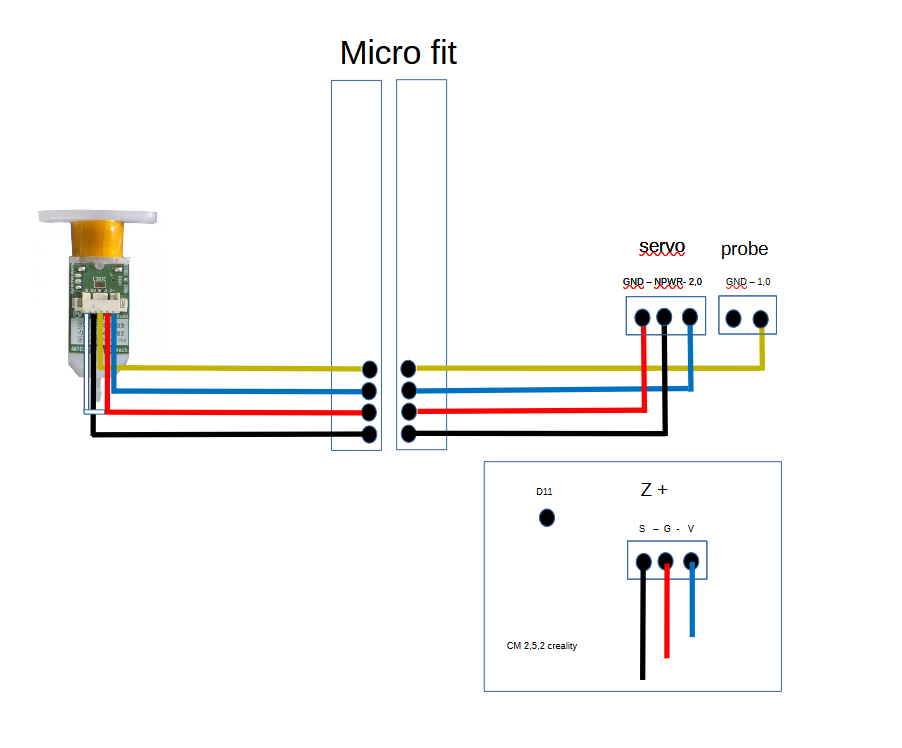

pour etre sur de ne pas faire de c....erie, heu bêtise il faut inverser le rouge et le noir (qui c'est qu'a fait péter le pont)
voici donc ce que je doit obtenir:

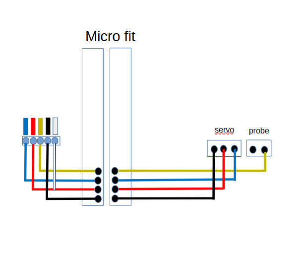

Salut,
Comme je ne comprends pas la signification de l'encart en bas à droite de ton schéma, voici le schéma sans les couleurs de fils du BLtouch et avec le "pont", qu'il suffit de supprimer si tu le souhaites:
Il s’agit du branchement sur la CM origine de creality.
