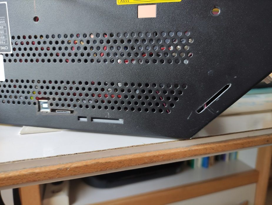

papagalak Posté(e) Avril 23, 2023 Auteur Partager Posté(e) Avril 23, 2023 OK, pour le moment je modifie le boîtier externe. Découpe pour accès carte SD de le SKR. Et découpe accès carte SD de l’écran (pour le flashage cas échéant) Lien vers le commentaire Partager sur d’autres sites More sharing options...

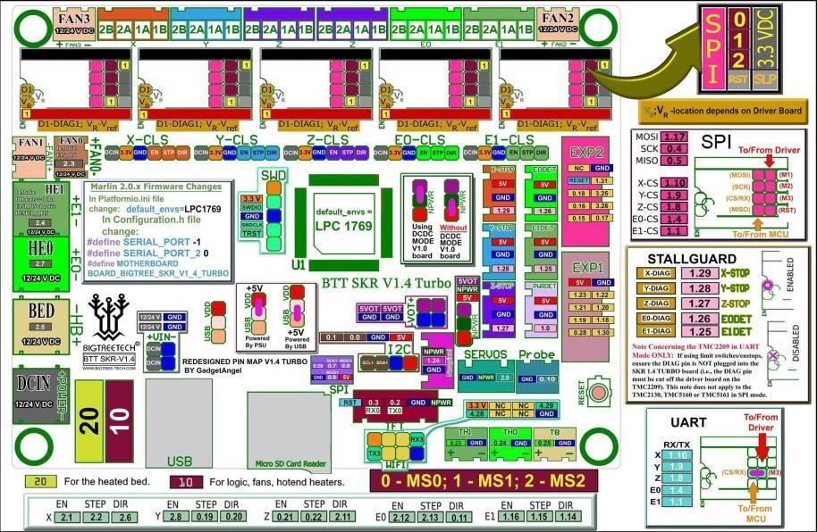

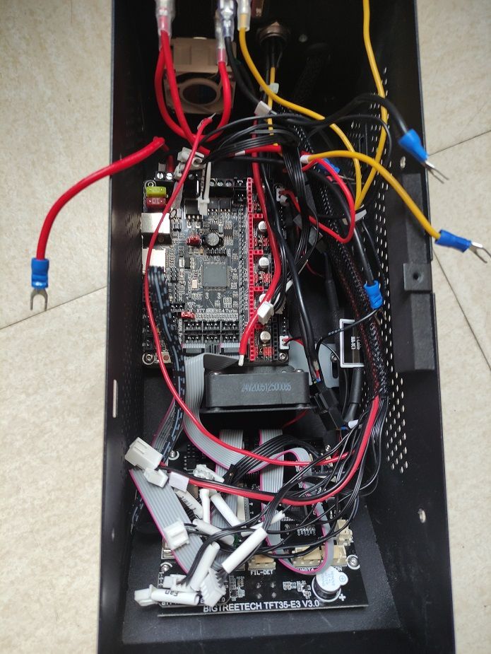

papagalak Posté(e) Juin 5, 2023 Auteur Partager Posté(e) Juin 5, 2023 je viens de finir la mise en place de la CM et de l'écran Bigtreetech. je passe au câblage @pommeverte(vu que tu as compilé mon firmware) et tous les autres "pro" de Marlin (SKR1.4 turbo), j'aurais une question: pour les TMC2209 faut-il couper ou laisser la pin "DIAG". qu'est-ce que cela apporte? Lien vers le commentaire Partager sur d’autres sites More sharing options...
pommeverte Posté(e) Juin 5, 2023 Partager Posté(e) Juin 5, 2023 Salut, Il y a 2 heures, papagalak a dit : qu'est-ce que cela apporte? des emm... C'est utilisé pour faire la prise d'origine sans détecteurs (sensorless). Le problème c'est que ce n'est pas précis et compliqué à bien régler. Perso, je suis plutôt d'avis de la guillotiner ! Lien vers le commentaire Partager sur d’autres sites More sharing options...

pommeverte Posté(e) Juin 5, 2023 Partager Posté(e) Juin 5, 2023 PS: j'ai oublié de préciser que ce n'est nécessaire que sur les axes qui ont un détecteur, soit X, Y (pas le Z puisque tu as un BLtouch). Les pilotes de Z et extrudeur peuvent avoir leur broche DIAG sauve Lien vers le commentaire Partager sur d’autres sites More sharing options...

papagalak Posté(e) Juin 7, 2023 Auteur Partager Posté(e) Juin 7, 2023 (modifié) he vous savez pas j'ai des fils en rabe .... je rigole. il me reste à trouve ou placer les connecteur : X limit (3 fils) Z limit (3 fils) D 11 je suppose que Z limit et D 11 sont pour le Bltouch ( comme dirait Dupontel: jusque là j'ai bon ...) j'ai trouvé un dessin le Z limit = servo et D11=probe X limit = détecteur filament Modifié (le) Juin 7, 2023 par papagalak Lien vers le commentaire Partager sur d’autres sites More sharing options...
pommeverte Posté(e) Juin 7, 2023 Partager Posté(e) Juin 7, 2023 Salut, Je n'ai peut-être pas bien compris ce que tu as voulu dire, mais: le détecteur de filament se branche sur le connecteur E0DET alors que le détecteur de fin de course X va sur le X-STOP Le BLtouch: Z limit (câble à 2 fils) va sur PROBE D11 (câble à 3 fils): SERVOS Lien vers le commentaire Partager sur d’autres sites More sharing options...
papagalak Posté(e) Juin 7, 2023 Auteur Partager Posté(e) Juin 7, 2023 il y a 4 minutes, pommeverte a dit : Salut, Je n'ai peut-être pas bien compris ce que tu as voulu dire, mais: le détecteur de filament se branche sur le connecteur E0DET alors que le détecteur de fin de course X va sur le X-STOP Le BLtouch: Z limit (câble à 2 fils) va sur PROBE D11 (câble à 3 fils): SERVOS Je regarderai demain, je viens de regarder ces 2 vidéos https://youtu.be/-Gdk0wHg51w https://youtu.be/a4jwkknjERU Lien vers le commentaire Partager sur d’autres sites More sharing options...
