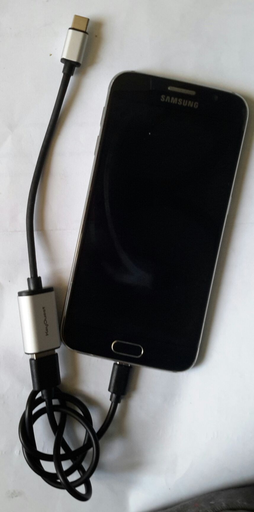

Viking27 Posté(e) Avril 19, 2023 Auteur Partager Posté(e) Avril 19, 2023 J'ai bien l'OTG activé sur mon smartphone. Le câble, lui, est un câble classique micro USB vers USB pour me connecter sur l'adaptateur USB- USB C. Lien vers le commentaire Partager sur d’autres sites More sharing options...
pommeverte Posté(e) Avril 19, 2023 Partager Posté(e) Avril 19, 2023 il y a 22 minutes, Viking27 a dit : Le câble, lui, est un câble classique c'est pour ça alors. Il te faudrait un câble OTG comme celui-ci qui permet la communication et la recharge simultanément. Sinon, une version simple mais qui ne permet pas la recharge, à priori. Lien vers le commentaire Partager sur d’autres sites More sharing options...

Viking27 Posté(e) Avril 20, 2023 Auteur Partager Posté(e) Avril 20, 2023 (modifié) Non. Je ne peux pas car sur le téléphone que j'utilise, la prise est une micro USB. C'est sur mon graveur que la prise est en USB C. J'ai trouvé un modèle sur Amatruc soit disant spécial Samsung S6. J'espère que pour relier les 2, un câble USB mâle USB C mâle classique fonctionnera. Ça va me permette d'utiliser mon Samsung S6 qui dormait au fond d'un tiroir. Modifié (le) Avril 20, 2023 par Viking27 Lien vers le commentaire Partager sur d’autres sites More sharing options...
pommeverte Posté(e) Avril 20, 2023 Partager Posté(e) Avril 20, 2023 Désolé, j'avais mal vu. Habituellement, les câbles OTG ont un connecteur USB A (femelle). Tu es sûr que le câble de la photo qui est branché sur le téléphone est OTG? Lien vers le commentaire Partager sur d’autres sites More sharing options...
Viking27 Posté(e) Avril 20, 2023 Auteur Partager Posté(e) Avril 20, 2023 Pas de soucis. Voici mon modèle: Lien vers le commentaire Partager sur d’autres sites More sharing options...
pommeverte Posté(e) Avril 20, 2023 Partager Posté(e) Avril 20, 2023 D'accord, je comprends mieux . C'est pour ça que ça ne fonctionne pas: c'est le connecteur qui est branché sur le smartphone/tablette qui a la "fonction OTG" (= shunt ou résistance entre la broche id et masse). Ton câble n'est utilisable qu'avec un appareil pourvu d'un connecteur USB-C, donc pas ton S6. Si ton realme a un connecteur USB-C, alors tu devrais t'en sortir. Lien vers le commentaire Partager sur d’autres sites More sharing options...
Viking27 Posté(e) Avril 23, 2023 Auteur Partager Posté(e) Avril 23, 2023 (modifié) Et non. Connecteur micro USB. Comme sur mon S6 Samsung. Je vais en commander un sur Amatruc. Ils en vendent soit disant spécial pour Samsung S6, ça me permettra d'utiliser mon ancien téléphone. J'espère seulement qu'un câble mâle USB classique fera l'affaire pour relier l'USB femelle du câble OTG avec l'adaptateur USB femelle-USB C du graveur... À suive, donc... Modifié (le) Avril 23, 2023 par Viking27 Lien vers le commentaire Partager sur d’autres sites More sharing options...
Viking27 Posté(e) Avril 24, 2023 Auteur Partager Posté(e) Avril 24, 2023 (modifié) Reçu aujourd'hui 2 adaptateurs OTG USB femelle USB C différents. Le graveur accepte enfin la connection avec mon téléphone. Je peux déplacer la tête, faire un "Home", MAIS C'EST TOUT... Au moment de graver un gcode, il me propose plusieurs machines mais pas moyen d'en ajouter une. De plus, à chaque fois que j'ai essayé d'en prendre une pour essayer, il me demande une connection Wifi. Mais là Falcon 2 n'a pas de Wifi... Donc, le programme est inutilisable pour moi... dommage, je commençais à rêver... Modifié (le) Avril 24, 2023 par Viking27 Lien vers le commentaire Partager sur d’autres sites More sharing options...
