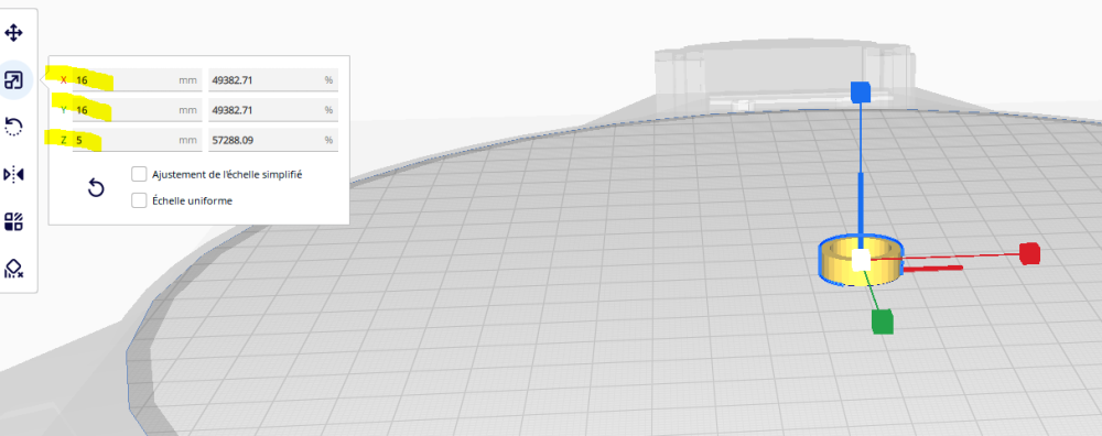

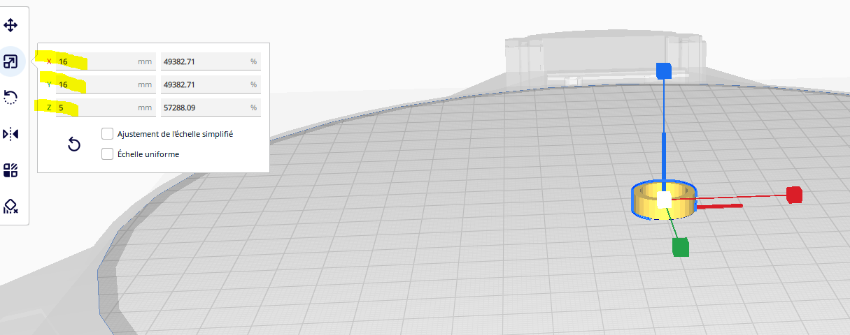

krisna Posté(e) Avril 20, 2023 Partager Posté(e) Avril 20, 2023 (modifié) bonjour j ai besoind e faire des poignees pour des stores ... c est bateau allez vous me dire... je suis sur blender.. deja pour trouver des tutos en francais avec du b a ba........ bref je fais un simple essai de debutant je modelise un tube de 16mm de diam pour 12.1 interieur sur 5mm de haut afin d imprimer le plus rapidemment (c est un test) je sauve mon fichier le ramene sous cura 14, la version livree avec l imprimante,que j ai parametree avec le fichier ini livre et les valeurs fournies par anet... je genere mon gcode.. met sur la carte.... lance l impression qui se deroule dans les airs a 30 cm du plateau !!!! help !!!! M140 S65.000000 M109 T0 S195.000000 T0 M190 S65.000000 ;Sliced at: Thu 20-04-2023 14:56:27 ;Basic settings: Layer height: 0.2 Walls: 1.2 Fill: 10 ;Print time: #P_TIME# ;Filament used: #F_AMNT#m #F_WGHT#g ;Filament cost: #F_COST# ;M190 S65 ;Uncomment to add your own bed temperature line ;M109 S195 ;Uncomment to add your own temperature line G28 X0 Y0 ;move X/Y to min endstops G28 Z0 ;move Z to min endstops G21 ;metric values G90 ;absolute positioning M82 ;set extruder to absolute mode M107 ;start with the fan off G1 Z15.0 F3000 ;move the platform down 15mm G92 E0 ;zero the extruded length G1 F200 E3 ;extrude 3mm of feed stock G92 E0 ;zero the extruded length again G1 F3000 ;Put printing message on LCD screen M117 Printing... ;Layer count: 44 ;LAYER:-2 ;RAFT G0 F3000 X135.00 Y134.99 Z0.30 ;TYPE:SUPPORT G1 F1200 X137.80 Y132.69 E0.45153 le code genere par le chien test ; G-Code generated by Simplify3D(R) Version 4.0.1 ; Apr 20, 2019 at 5:15:48 PM ; Settings Summary ; processName,Process1 ; applyToModels,shell_2_of_test-dog ; profileName,Default (modified) ; profileVersion,2017-03-01 08:00:00 ; baseProfile, ; printMaterial,PLA ; printQuality,High ; printExtruders, ; extruderName,Primary Extruder ; extruderToolheadNumber,0 ; extruderDiameter,0.4 ; extruderAutoWidth,0 ; extruderWidth,0.4 ; extrusionMultiplier,1 ; extruderUseRetract,1 ; extruderRetractionDistance,10 ; extruderExtraRestartDistance,0 ; extruderRetractionZLift,0.3 ; extruderRetractionSpeed,6000 ; extruderUseCoasting,0 ; extruderCoastingDistance,2 ; extruderUseWipe,0 ; extruderWipeDistance,5 ; primaryExtruder,0 ; layerHeight,0.1 ; topSolidLayers,12 ; bottomSolidLayers,12 ; perimeterOutlines,3 ; printPerimetersInsideOut,1 ; startPointOption,3 ; startPointOriginX,100 ; startPointOriginY,150 ; sequentialIslands,1 ; spiralVaseMode,0 ; firstLayerHeightPercentage,90 ; firstLayerWidthPercentage,100 ; firstLayerUnderspeed,0.5 ; useRaft,1 ; raftExtruder,0 ; raftTopLayers,3 ; raftBaseLayers,2 ; raftOffset,3 ; raftSeparationDistance,0.14 ; raftTopInfill,100 ; aboveRaftSpeedMultiplier,0.3 ; useSkirt,0 ; skirtExtruder,0 ; skirtLayers,1 ; skirtOutlines,3 ; skirtOffset,5.2 ; usePrimePillar,0 ; primePillarExtruder,999 ; primePillarWidth,20 ; primePillarLocation,7 ; primePillarSpeedMultiplier,1 ; useOozeShield,0 ; oozeShieldExtruder,999 ; oozeShieldOffset,2 ; oozeShieldOutlines,1 ; oozeShieldSidewallShape,1 ; oozeShieldSidewallAngle,30 ; oozeShieldSpeedMultiplier,1 ; infillExtruder,0 ; internalInfillPattern,Rectilinear ; externalInfillPattern,Rectilinear ; infillPercentage,15 ; outlineOverlapPercentage,30 ; infillExtrusionWidthPercentage,100 ; minInfillLength,5 ; infillLayerInterval,1 ; internalInfillAngles,45,-45 ; overlapInternalInfillAngles,0 ; externalInfillAngles,45,-45 ; generateSupport,0 ; supportExtruder,0 ; supportInfillPercentage,40 ; supportExtraInflation,0 ; supportBaseLayers,0 ; denseSupportExtruder,0 ; denseSupportLayers,0 ; denseSupportInfillPercentage,70 ; supportLayerInterval,1 ; supportHorizontalPartOffset,0.3 ; supportUpperSeparationLayers,1 ; supportLowerSeparationLayers,1 ; supportType,0 ; supportGridSpacing,4 ; maxOverhangAngle,45 ; supportAngles,0 ; temperatureName,Primary Extruder,bed ; temperatureNumber,0,0 ; temperatureSetpointCount,1,1 ; temperatureSetpointLayers,1,1 ; temperatureSetpointTemperatures,200,45 ; temperatureStabilizeAtStartup,1,1 ; temperatureHeatedBed,0,1 ; temperatureRelayBetweenLayers,0,0 ; temperatureRelayBetweenLoops,0,0 ; fanLayers,1,2 ; fanSpeeds,0,100 ; blipFanToFullPower,0 ; adjustSpeedForCooling,1 ; minSpeedLayerTime,15 ; minCoolingSpeedSlowdown,20 ; increaseFanForCooling,0 ; minFanLayerTime,45 ; maxCoolingFanSpeed,100 ; increaseFanForBridging,0 ; bridgingFanSpeed,100 ; use5D,1 ; relativeEdistances,0 ; allowEaxisZeroing,1 ; independentExtruderAxes,0 ; includeM10123,0 ; stickySupport,1 ; applyToolheadOffsets,0 ; gcodeXoffset,0 ; gcodeYoffset,0 ; gcodeZoffset,0 ; overrideMachineDefinition,1 ; machineTypeOverride,0 ; strokeXoverride,235 ; strokeYoverride,235 ; strokeZoverride,250 ; originOffsetXoverride,0 ; originOffsetYoverride,0 ; originOffsetZoverride,0 ; homeXdirOverride,-1 ; homeYdirOverride,-1 ; homeZdirOverride,-1 ; flipXoverride,1 ; flipYoverride,-1 ; flipZoverride,1 ; toolheadOffsets,0,0|0,0|0,0|0,0|0,0|0,0 ; overrideFirmwareConfiguration,0 ; firmwareTypeOverride,RepRap (Marlin/Repetier/Sprinter) ; GPXconfigOverride,r2 ; baudRateOverride,115200 ; overridePrinterModels,0 ; printerModelsOverride ; startingGcode,G28 ; home all axes,G29 ; layerChangeGcode, ; retractionGcode, ; toolChangeGcode, ; endingGcode,M104 S0 ; turn off extruder,M140 S0 ; turn off bed,M84 ; disable motors,G28 X0 Y0 ; exportFileFormat,gcode ; celebration,0 ; celebrationSong,Random Song ; postProcessing, ; defaultSpeed,4200 ; outlineUnderspeed,0.5 ; solidInfillUnderspeed,0.8 ; supportUnderspeed,0.8 ; rapidXYspeed,4800 ; rapidZspeed,1002 ; minBridgingArea,50 ; bridgingExtraInflation,0 ; bridgingExtrusionMultiplier,1 ; bridgingSpeedMultiplier,1 ; useFixedBridgingAngle,0 ; fixedBridgingAngle,0 ; applyBridgingToPerimeters,0 ; filamentDiameters,1.75|1.75|1.75|1.75|1.75|1.75 ; filamentPricesPerKg,46|46|46|46|46|46 ; filamentDensities,1.25|1.25|1.25|1.25|1.25|1.25 ; useMinPrintHeight,0 ; minPrintHeight,0 ; useMaxPrintHeight,0 ; maxPrintHeight,0 ; useDiaphragm,0 ; diaphragmLayerInterval,20 ; robustSlicing,1 ; mergeAllIntoSolid,0 ; onlyRetractWhenCrossingOutline,1 ; retractBetweenLayers,1 ; useRetractionMinTravel,0 ; retractionMinTravel,3 ; retractWhileWiping,0 ; onlyWipeOutlines,1 ; avoidCrossingOutline,1 ; maxMovementDetourFactor,3 ; toolChangeRetractionDistance,12 ; toolChangeExtraRestartDistance,-0.5 ; toolChangeRetractionSpeed,600 ; externalThinWallType,0 ; internalThinWallType,2 ; thinWallAllowedOverlapPercentage,10 ; singleExtrusionMinLength,1 ; singleExtrusionMinPrintingWidthPercentage,50 ; singleExtrusionMaxPrintingWidthPercentage,200 ; singleExtrusionEndpointExtension,0.2 ; horizontalSizeCompensation,0 G90 M82 M106 S0 M140 S60 M190 S60 M104 S200 T0 M109 S200 T0 G28 ; home all axes G92 E0 G1 E-10.0000 F6000 G1 Z0.750 F1002 ; process Process1 ; layer 1, Z = 0.450 T0 ; tool H0.500 W0.800 ; raft G1 X102.555 Y100.453 F4800 G1 Z0.450 F1002 G1 E0.0000 F1800 G92 E0 G1 X102.960 Y100.085 E0.0910 F525 pour moi de l anet chinois !!! vous pourrez peut etre me dire pk le second s imprime et pas le 1er !! Modifié (le) Avril 20, 2023 par krisna Lien vers le commentaire Partager sur d’autres sites More sharing options...
Lorenzo78 Posté(e) Avril 20, 2023 Partager Posté(e) Avril 20, 2023 Salut, Tu devrais commencer par dire quelle imprimante tu as ... ....Et modifier ton profil pour l'indiquer comme par eemple: Joins aussi ton stl .... Lien vers le commentaire Partager sur d’autres sites More sharing options...
divers Posté(e) Avril 20, 2023 Partager Posté(e) Avril 20, 2023 Pour dessiner des poignées tu devrais commencer par utiliser un logiciel de CAO qui sera plus simple à utiliser. Lien vers le commentaire Partager sur d’autres sites More sharing options...
krisna Posté(e) Avril 20, 2023 Auteur Partager Posté(e) Avril 20, 2023 (modifié) Il y a 1 heure, Lorenzo78 a dit : Salut, Tu devrais commencer par dire quelle imprimante tu as ... ....Et modifier ton profil pour l'indiquer comme par eemple: Joins aussi ton stl .... bonjour oui j ai oublié de le dire une anet et5x tuto 3.stl il y a une heure, divers a dit : Pour dessiner des poignées tu devrais commencer par utiliser un logiciel de CAO qui sera plus simple à utiliser. salut je suis ouvert a toute suggestion un gratuit a me conseiller... ? j ai pris blender car gratuit par contre je retrouve pas dans le slicer les cotes du modele cree... j ai ressaye en creant un tube de 16mm de haut sur 12 interieur... une fois exporte en stl et importe dans superslicer il fait 2.48mm de haut.... Modifié (le) Avril 20, 2023 par krisna Lien vers le commentaire Partager sur d’autres sites More sharing options...
Lorenzo78 Posté(e) Avril 20, 2023 Partager Posté(e) Avril 20, 2023 (modifié) Pour concevoir ton modèle tu peux utiliser Freecad ou tout autre logiciel de modélisation comme simplify 3D parmi les plus populaires. il y a un problème d'échelle dans ton STL. On peut corriger certaines valeurs dans le trancheur mais bien entendu c'est à partir du logiciel de modélisation que ça doit être fait. Dans CURA tu peux corriger les valeurs de X et Y et celle de Z (globalement pour conserver les proportions ou individuellement): J'ai corrigé ton STL comme indiqué ci dessus: FSR_tuto 3-1.stl C'est du bricolage et je répète c'est dès la conception qu'il faut indiquer les bonnes cotes. Bref regarde si c'est le résultat attendu .... Pense à modifier ton profil pour faire apparaitre ton imprimante. Ca évitera à ceux qui te répondent de chercher dans tous les messages ou de te redemander à chaque fois ... Aide toi, les forumeurs t'aideront ! Modifié (le) Avril 20, 2023 par Lorenzo78 ajout Lien vers le commentaire Partager sur d’autres sites More sharing options...
krisna Posté(e) Avril 21, 2023 Auteur Partager Posté(e) Avril 21, 2023 (modifié) Il y a 7 heures, Lorenzo78 a dit : Pour concevoir ton modèle tu peux utiliser Freecad ou tout autre logiciel de modélisation comme simplify 3D parmi les plus populaires. il y a un problème d'échelle dans ton STL. On peut corriger certaines valeurs dans le trancheur mais bien entendu c'est à partir du logiciel de modélisation que ça doit être fait. Dans CURA tu peux corriger les valeurs de X et Y et celle de Z (globalement pour conserver les proportions ou individuellement): J'ai corrigé ton STL comme indiqué ci dessus: FSR_tuto 3-1.stl C'est du bricolage et je répète c'est dès la conception qu'il faut indiquer les bonnes cotes. Bref regarde si c'est le résultat attendu .... Pense à modifier ton profil pour faire apparaitre ton imprimante. Ca évitera à ceux qui te répondent de chercher dans tous les messages ou de te redemander à chaque fois ... Aide toi, les forumeurs t'aideront ! merci je vais regarder... j ai pas pu regarder le pb de proportions vu que l imprimante imprimait a 30cm du plateau !!!! par contre qu est ce qui peut creer ce pb d echelle ? j ai les bonnes cotes sous blender... je vais regarder ce qui change en important ton stl le soucis c est que sous blender quand on cree un obhet on defini ses cotes avec une fenetre appelee par f9... par contre apres j ai beau taper f9 j ai plus acces a cette maudite fenetre j ai reussi a trouver a afficher les valeurs les tiennes sont .... en metres....sous blender... je charge freecad j espere que ca tourne en w7 Modifié (le) Avril 21, 2023 par krisna Lien vers le commentaire Partager sur d’autres sites More sharing options...

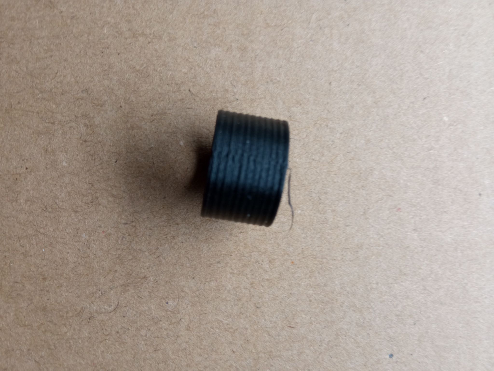

krisna Posté(e) Avril 21, 2023 Auteur Partager Posté(e) Avril 21, 2023 (modifié) bon c est vrai que le temps d impression est longuet je me pose la question du cout de reviens mais vu qu on trouve pas ces pieces mais la poignee complete a 15e... j ai un soucis... l impression se deroule bien un leger pb de cotes a refaire mais c est pas la le soucis c est que ma piece s imprime en cercle empiles les uns sur les autres... et ca casse..... a votre avis c est la methode d impression qui n est pas bonne ou la temperature du pla trop basse (195) ? Modifié (le) Avril 21, 2023 par krisna Lien vers le commentaire Partager sur d’autres sites More sharing options...
Bud.fr Posté(e) Avril 21, 2023 Partager Posté(e) Avril 21, 2023 Il y a 6 heures, krisna a dit : le soucis c est que ma piece s imprime en cercle empiles les uns sur les autres... C'est pas le mode "vase" dans tons slicer qui cause cet effet ???? C'est quoi ton slicer ???? A+ Lien vers le commentaire Partager sur d’autres sites More sharing options...
krisna Posté(e) Avril 22, 2023 Auteur Partager Posté(e) Avril 22, 2023 (modifié) Il y a 12 heures, Bud.fr a dit : C'est pas le mode "vase" dans tons slicer qui cause cet effet ???? C'est quoi ton slicer ???? A+ bonjour merci de la reponse ... cura 14 apres avoir regarde a quoi correspond le mode vase je dirais que non... ca imprime des anneaux les uns sur les autres pas du continu spiralé Modifié (le) Avril 22, 2023 par krisna Lien vers le commentaire Partager sur d’autres sites More sharing options...

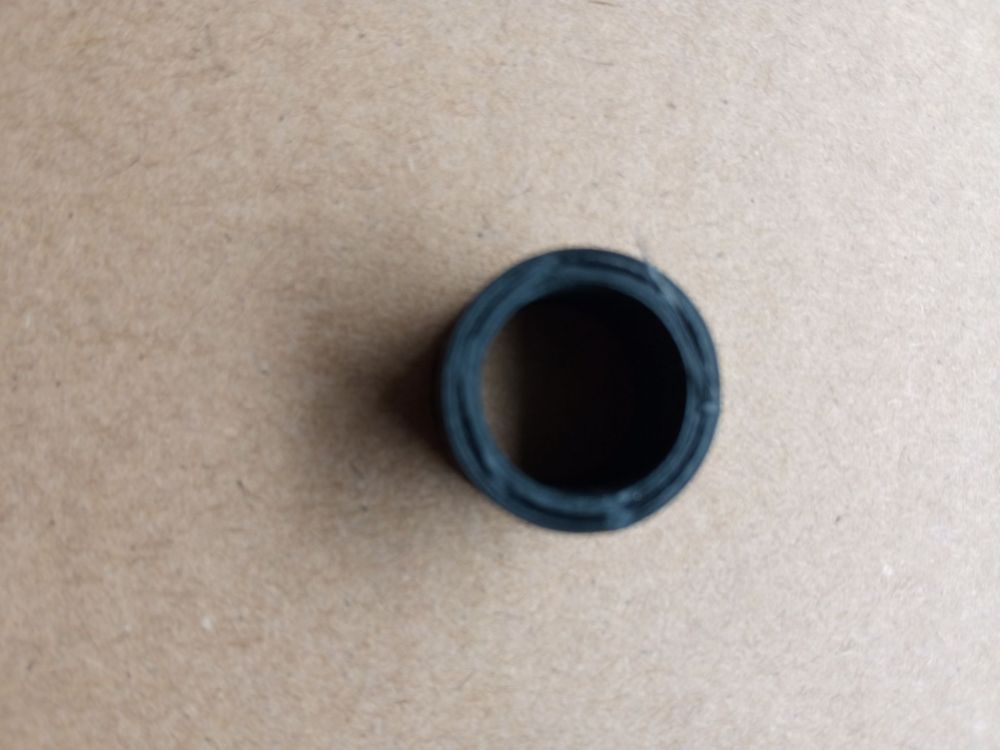

RFN_31 Posté(e) Avril 22, 2023 Partager Posté(e) Avril 22, 2023 Bonjour, La dernière version de cura, à date, est la 5.3.1 ... si tu as une version 14, tu es très en avance ! Quand tu dis que ta pièce casse, je suppose que cela casse perpendiculairement au cylindre générer : donc soit ton épaisseur de paroi est trop faible face aux contraintes générées sur la pièce, soit tu as une mauvaise liaison intercouche et là cela relève des réglages de ta machine. Avec une photo, ce serait mieux. Lien vers le commentaire Partager sur d’autres sites More sharing options...
krisna Posté(e) Avril 22, 2023 Auteur Partager Posté(e) Avril 22, 2023 il y a une heure, RFN_31 a dit : Bonjour, La dernière version de cura, à date, est la 5.3.1 ... si tu as une version 14, tu es très en avance ! Quand tu dis que ta pièce casse, je suppose que cela casse perpendiculairement au cylindre générer : donc soit ton épaisseur de paroi est trop faible face aux contraintes générées sur la pièce, soit tu as une mauvaise liaison intercouche et là cela relève des réglages de ta machine. Avec une photo, ce serait mieux. hum ma version est marquee cura 14.07... configuration file for Cura-14.07 pour la piece elle s imprime normallement mais quand j ai voulu la detacher elle a casse net desole c est flou je sais pas acceder a la macro sur le redmi deja j ai pas demandé les anneaux a l exterieur ni a l interieur je voulais un tube lisse voire meme granuleux Lien vers le commentaire Partager sur d’autres sites More sharing options...
RFN_31 Posté(e) Avril 22, 2023 Partager Posté(e) Avril 22, 2023 Ok, donc rien de grave : laisse simplement le plateau refroidir pour la décoller et si elle résiste, utilise une spatule (notamment si tu as un plateau en verre). Tu peux aussi augmenter le taux de remplissage (infill) Lien vers le commentaire Partager sur d’autres sites More sharing options...
krisna Posté(e) Avril 22, 2023 Auteur Partager Posté(e) Avril 22, 2023 pour eviter les anneaux je fais comment ? merci Lien vers le commentaire Partager sur d’autres sites More sharing options...

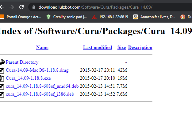

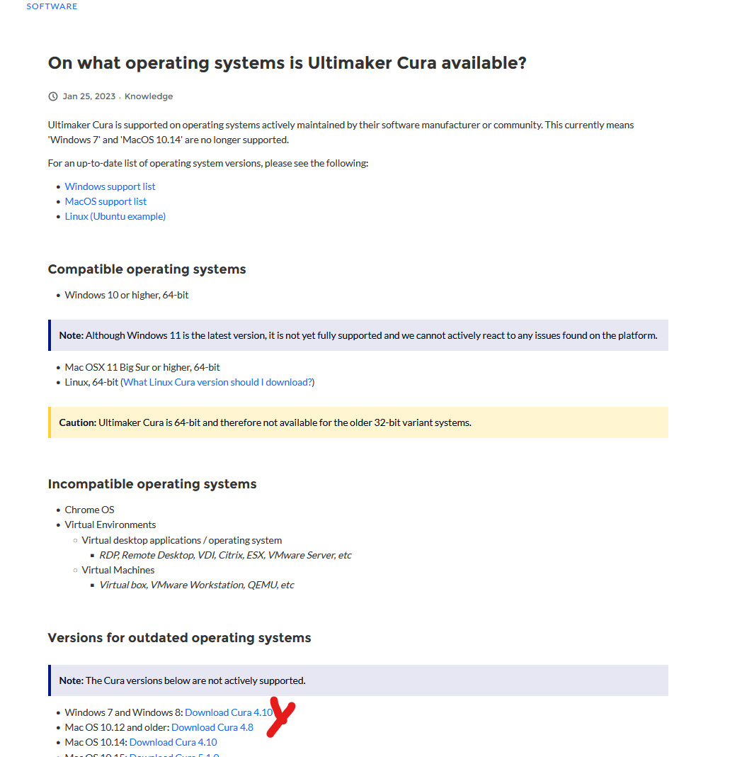

hyoti Posté(e) Avril 22, 2023 Partager Posté(e) Avril 22, 2023 Il y a 1 heure, RFN_31 a dit : Bonjour, La dernière version de cura, à date, est la 5.3.1 ... si tu as une version 14, tu es très en avance ! Ou très en retard, la version 14 date de 2014-2015. Lien vers le commentaire Partager sur d’autres sites More sharing options...
RFN_31 Posté(e) Avril 22, 2023 Partager Posté(e) Avril 22, 2023 Oui, depuis 2020 Cura ne note plus les versions avec l'année mais avec la norme de numérotation sémantique. Avec cette nouvelle méthode, chaque version est numérotée avec trois nombres, de la forme "Majeur.Mineur.Patch". La dernière disponible est le 5.3.1 : https://github.com/Ultimaker/Cura/releases/tag/5.3.1 il y a 12 minutes, krisna a dit : pour eviter les anneaux je fais comment ? merci Quels anneaux ? Je ne comprends pas ta question. Si c'est le fait d'avoir un cercle extérieur et un cercle intérieur et que tu voudrais que ce soit massif (sans vide entre l’extérieur et l'intérieur), mets le taux de remplissage à 100%. Lien vers le commentaire Partager sur d’autres sites More sharing options...
krisna Posté(e) Avril 22, 2023 Auteur Partager Posté(e) Avril 22, 2023 (modifié) merci je vais essayer.... oui je parle des anneaux comme une gaine electrique... je m explique certainement mal mais c est visible sur les photos pour cura j ai pris celle dispo avec l imprimante comme je debute j ai prefere etre sur d etre en adhequation avec les parametrages d anet dimitri Modifié (le) Avril 22, 2023 par krisna Lien vers le commentaire Partager sur d’autres sites More sharing options...

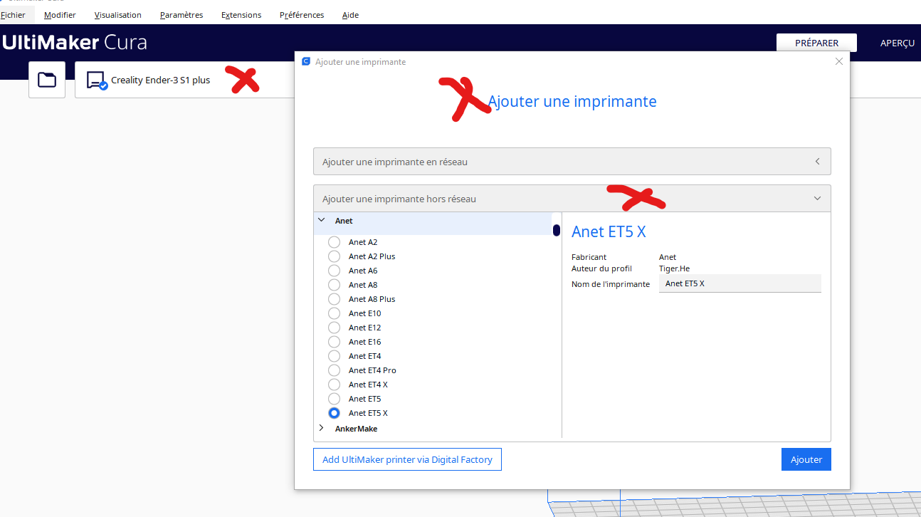

hyoti Posté(e) Avril 22, 2023 Partager Posté(e) Avril 22, 2023 (modifié) Il y a 4 heures, krisna a dit : merci je vais essayer.... oui je parle des anneaux comme une gaine electrique... je m explique certainement mal mais c est visible sur les photos pour cura j ai pris celle dispo avec l imprimante comme je debute j ai prefere etre sur d etre en adhequation avec les parametrages d anet dimitri Bonjour @krisna Bon pour tes pseudos anneaux à voir les raisons, Mais dans la dernière version stable de Cura ton imprimante est configurée(5.3.0) . a cliquer selon les croix rouge. commence par là. Ta version a plus de 10 ans en gros. https://ultimaker.com/fr/software/ultimaker-cura Après on ne sait pas la taille de ton tube. tu as du remplissage léger. deux annulaires selon le nombre de paroi. prends un remplissage vers 60% en tricubique ou triangle pour assurer plus de solidité en contrainte X-Y. Mais commence par un trancheur à jour. Après réglages ? Modifié (le) Avril 22, 2023 par hyoti Lien vers le commentaire Partager sur d’autres sites More sharing options...
krisna Posté(e) Avril 22, 2023 Auteur Partager Posté(e) Avril 22, 2023 (modifié) il y a 31 minutes, hyoti a dit : Bonjour @krisna Bon pour tes pseudos anneaux à voir les raisons, Mais dans la dernière version stable de Cura ton imprimante est configurée(5.3.0) . a cliquer selon les croix rouge. commence par là. Ta version a plus de 10 ans en gros. https://ultimaker.com/fr/software/ultimaker-cura Après on ne sait pas la taille de ton tube. tu as du remplissage léger. deux annulaires selon le nombre de paroi. prends un remplissage vers 60% en tricubique ou triangle pour assurer plus de solidité en contrainte X-Y. Mais commence par un trancheur à jour. Après réglages ? merci beaucoup... mais pour cura je suis limité car w7 oblige... je viens de relancer une impression test de toute maniere je devais refaire car les cotes n etaient pas bonnes lol je me suis rendu compte que le remplissage etait a 10%... (moi radin) non en fait un oublis... Modifié (le) Avril 22, 2023 par krisna Lien vers le commentaire Partager sur d’autres sites More sharing options...
hyoti Posté(e) Avril 22, 2023 Partager Posté(e) Avril 22, 2023 il y a 35 minutes, krisna a dit : merci beaucoup... mais pour cura je suis limité car w7 oblige... je viens de relancer une impression test de toute maniere je devais refaire car les cotes n etaient pas bonnes lol je me suis rendu compte que le remplissage etait a 10%... (moi radin) non en fait un oublis... Si tu as un WIN7 64 bits, (version AMD-64) tu n'es pas limité. autrement il faut revenir en version 32 bits. Lien vers le commentaire Partager sur d’autres sites More sharing options...
krisna Posté(e) Avril 22, 2023 Auteur Partager Posté(e) Avril 22, 2023 (modifié) suis en 64 bits heureusement.... je vais regarder la 5.0 demain pour le moment j essaye une impression finalisee de ma poignee... il a fallut tatonner car les mesures variaient au pied a coulisse vieilles tringles dont la peinture a un peu gonfle par endroit bague fendue ce qui donne une mesure variable.. ca pas ete youki mais je pense m en etre sorti.... si c est bon je vais m attaquer a la poignee basse au fait une question me vient a l esprit... on peut retrouver sur les net des photos de pieces detachees... est il possible de les modeliser a partir de la ? j ai un bouton de s3 qu il me faut remplacer mais aucune envie de payer 3e pour une piece de plastique faisant env 1cm de long pour 5mm de large... faut pas abuser tout de meme pour cura 5 c est mal barre 2msg d erreurs... api ms truc.... et python il me semble bien qu il faille la version w10 pour fonctionner si je suis la version 3.2.1 est plus recente que la 14 ? Modifié (le) Avril 22, 2023 par krisna Lien vers le commentaire Partager sur d’autres sites More sharing options...
hyoti Posté(e) Avril 22, 2023 Partager Posté(e) Avril 22, 2023 Il y a 2 heures, krisna a dit : pour cura 5 c est mal barre 2msg d erreurs... api ms truc.... et python il me semble bien qu il faille la version w10 pour fonctionner si je suis la version 3.2.1 est plus recente que la 14 ? Oui pour les denières versions, WIN 10 impératif. la version 3.2.1 est bien plus récente que la 14 : Mais tu as la version 4.10 qui est compatible avec Win 7. Voici le lien : https://support.makerbot.com/s/article/1667337917781 Après tu peux toujours migrer gratuitement de WIN 7 à WIN 10. Surtout que je crois que microsoft ne fournit plus les correctifs de sécurité pour les failles et les zero-day depuis le début de 2023. https://www.phonandroid.com/windows-7-passer-gratuitement-windows-10.html Lien vers le commentaire Partager sur d’autres sites More sharing options...
krisna Posté(e) Avril 23, 2023 Auteur Partager Posté(e) Avril 23, 2023 (modifié) je te remercie. la 3.2.1 me pose un pb d erreur de demande d ouverture de disque... vais essayer la 4... viens de l installer son lancement ne bug pas au moins.... migrer a 10 pas question.... cet os est bourre de trappes... si je dois migrer un jour ca sera en unix petite question quel materiaux utiliser pour imprimer des anneaux de canne a peche de surfcasting ? un anneau est soumis a l abrasion du fil de peche... j ai une canne dont les anneaux ne sont plus commercialises et j aimerai pas la jeter je cherche aussi depuis hier, a croire que personne n en a jammais fait, un corps de jack 6.35 !!! la partie plastique a visser sur la partie metal... Modifié (le) Avril 23, 2023 par krisna Lien vers le commentaire Partager sur d’autres sites More sharing options...
