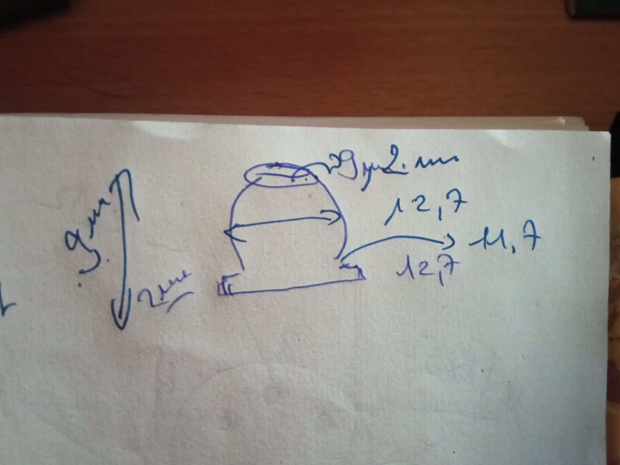

krisna Posté(e) Avril 21, 2023 Partager Posté(e) Avril 21, 2023 (modifié) bonjour j aimerai realiser une forme mais je vois pas comment faire la piece c est une sphere coupee en haut et en bas et collee sur une tranche de 1mm un peu comme un oeuf au plat avec le jaune coupe en haut j ai utilise un cercle de 12.7 de diam pour la tranche en extrudant a 1mm la sphere doit faire 12.7 dans sa partie la plus large et a mi hauteur de piece 11.7 a l endroit ou elle pose sur la tranche la piece fait 9mm de hauteur totale et est traversee de part en part par 9.2mm de large je joins un crobart j aimerai surtout qu on m explique comment faire... merci Modifié (le) Avril 21, 2023 par krisna Lien vers le commentaire Partager sur d’autres sites More sharing options...

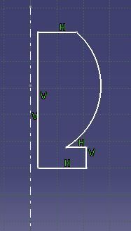

RFN_31 Posté(e) Avril 21, 2023 Partager Posté(e) Avril 21, 2023 (modifié) La tranche sur laquelle repose la sphère est un cercle ? (une tranche de cylindre) Si j'ai bien lu tes autres posts, tu utilises Freecad : correct ? Si c'est bien ça, tu touveras ci-joint un fichier freecad zippé correspondant. Pour le faire, j'ai fait une esquisse dessinant la demi-coupe puis j'ai fait parcourir à cette esquisse une rotation de 36° pour obtenir la pièce. C'est ce qui correspondait le mieux aux cotes que tu as donné. krisna.zip Modifié (le) Avril 21, 2023 par RFN_31 Lien vers le commentaire Partager sur d’autres sites More sharing options...
krisna Posté(e) Avril 21, 2023 Auteur Partager Posté(e) Avril 21, 2023 (modifié) il y a 4 minutes, RFN_31 a dit : La tranche sur laquelle repose la sphère est un cercle ? (une tranche de cylindre) Si j'ai bien lu tes autres posts, tu utilises Freecad : correct ? oui comme une piece de monnaie j ai oublie de dessine le trou de 9.2 qui traverse jusqu a la plaque c est un bouchon un peu comme celui d un bic Modifié (le) Avril 21, 2023 par krisna Lien vers le commentaire Partager sur d’autres sites More sharing options...
gerardm Posté(e) Avril 21, 2023 Partager Posté(e) Avril 21, 2023 (modifié) Bonjour, Si comme le demande @RFN_31 ta base est cylindrique: Tu fais une esquisse qui représente soit et tu fais une révolution de 180 degrés ou et tu fais une révolution de 360 degrés. Ici J'ai fais un trou débouchant Modifié (le) Avril 21, 2023 par gerardm Lien vers le commentaire Partager sur d’autres sites More sharing options...
krisna Posté(e) Avril 21, 2023 Auteur Partager Posté(e) Avril 21, 2023 (modifié) lol super pour moi c est du chinois pour le moment j ai un tube de 11.7 perce a 9.2 posé sur la plaque de 12.7 ce qui me manque c est comment amener le centre du tube a 12.7 en ayant la courbure du haut en bas Modifié (le) Avril 21, 2023 par krisna Lien vers le commentaire Partager sur d’autres sites More sharing options...
RFN_31 Posté(e) Avril 21, 2023 Partager Posté(e) Avril 21, 2023 (modifié) il y a 9 minutes, gerardm a dit : et tu fais une révolution de 360 degrés. Ici J'ai fais un trou débouchant C'est ce que j'ai fait dans le document joint à mon précédent post. La section est dessinée dans le plan XZ puis une rotation autour de l'axe Z. Modifié (le) Avril 21, 2023 par RFN_31 Lien vers le commentaire Partager sur d’autres sites More sharing options...

RFN_31 Posté(e) Avril 21, 2023 Partager Posté(e) Avril 21, 2023 il y a 2 minutes, krisna a dit : oui j ai vu c est gentil mais ca m explique pas comment proceder Si tu ouvres le fichier, tu verras l'esquisse dessinée dans Sketch001 et la révolution de l'esquisse (Revolution). Une fois ta pièce satisfaisante, tu sélectionnes l'objet (dans mon fichier, c'est "forme"), puis dans le menu fichier, tu l'exportes au format stl que ton slicer saura exploiter pour générer le gcode. Lien vers le commentaire Partager sur d’autres sites More sharing options...

RFN_31 Posté(e) Avril 21, 2023 Partager Posté(e) Avril 21, 2023 (modifié) il y a 7 minutes, krisna a dit : hum.... je pensais qu on pouvais utiliser une sphere la tronquer en haut et bas et la poser sur la tranche... Si, c'est parfaitement faisable mais trouver l'altitude du centre de ta sphère pour obtenir un cercle d'intersection avec la "tranche" d'un diamètre de 11.7mm, c'est plus compliqué (il va falloir faire un peu de trigo). En plus il faut faire des opérations boolénnes pour tronquer la sphère ce qui sera plus compliqué à expliquer. Je te conseille de prendre le temps de suivre quelques tutos de prise en main de Freecad Après, il y a des chances que je sois plus vieux que toi... Modifié (le) Avril 21, 2023 par RFN_31 Lien vers le commentaire Partager sur d’autres sites More sharing options...
