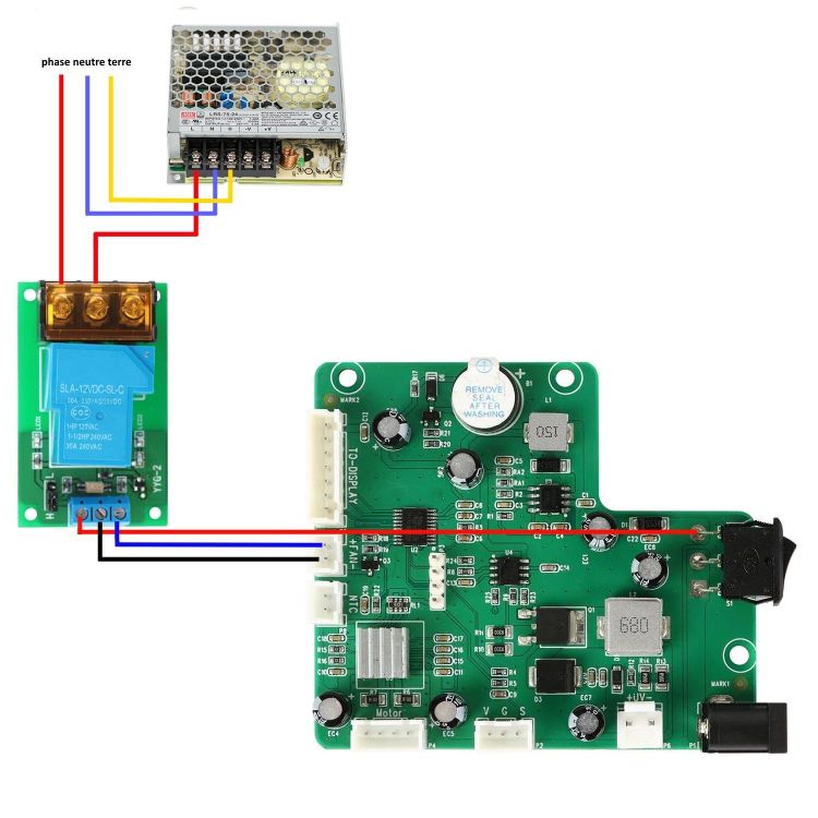

Bon, grâce à @pommeverte qui s'est beaucoup impliquer, je suis arrivé à un résultat plus que satisfaisant.
A cause du fait qu'il y a un courant de fuite avec un SSR, je suis passer sur un relais électromagnétique, celui proposé par @pommeverte dans un post précédent.
Version 12V.
branchement final :
Ça permet donc de rajouter une bande led UV, piloter par la fonction Cure du Wash&Cure Anycubic.
Un grand merci encore à @pommeverte pour son implication et ses connaissances.
