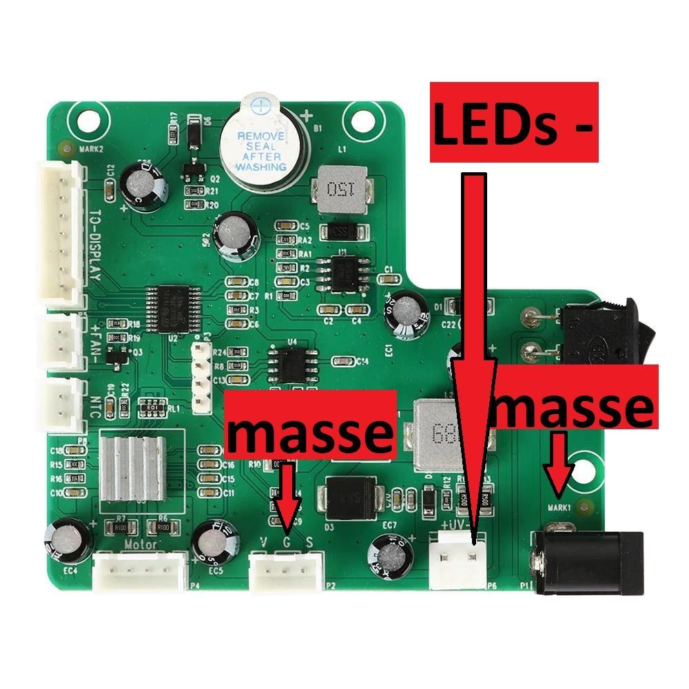

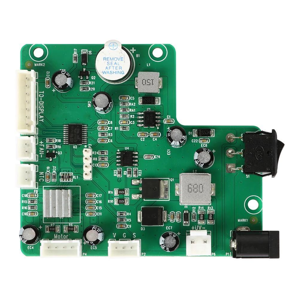

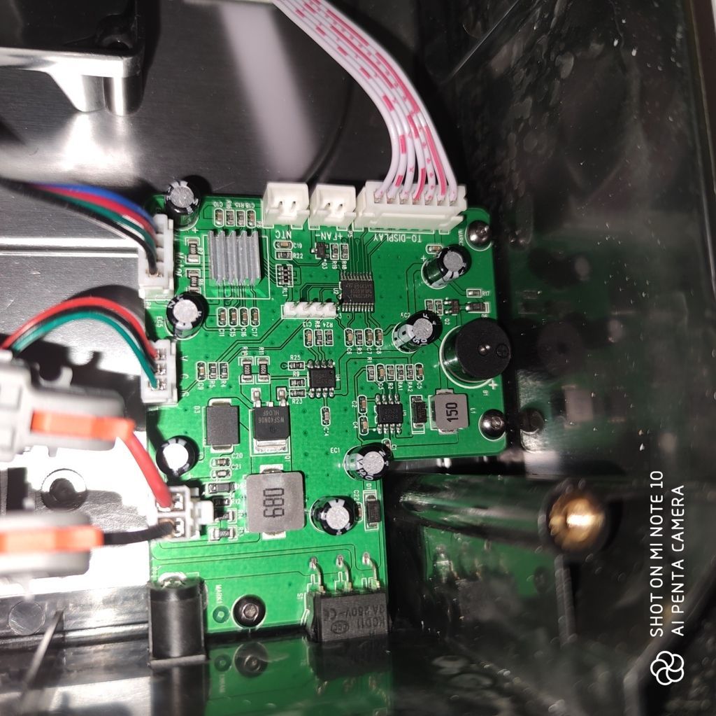

pommeverte Posté(e) Avril 26, 2023 Partager Posté(e) Avril 26, 2023 Salut, Est-ce que tu pourrais fournir la référence de la carte électronique du matériel, une ou des photos de la carte et du branchement des Leds actuelles? Habituellement, pour piloter les Leds, il y a un transistor mosfet à drain ouvert. Si tu as fait tes mesures sur le bornier de sortie, machine éteinte, alors tu as mesuré une tension entre le + alimentation et ... rien. Il est donc probable que tes mesures ne soient pas justes. Cela reste à confirmer avec tes photos, mais pour faire une mesure cohérente, il faudrait ajouter une résistance de minimum 2,8Kohms (5.6Kohms par sécurité) entre les 2 bornes. Si ton Wash & Cure est déjà en 24v, alors tu pourrais simplement brancher tes nouvelles leds en lieu et place des anciennes, non? Lien vers le commentaire Partager sur d’autres sites More sharing options...
Poisson21 Posté(e) Avril 26, 2023 Auteur Partager Posté(e) Avril 26, 2023 @pommeverte c'est le wash&cure anycubic, le 2.0 , pas le "+" j'ai mesurer sur la borne qui va aux LED, (cf photo) Le problème de brancher directement la bande led en lieu et place des anciennes, c'est la puissance consommée. Le Wash&Cure est donner pour 25w, si je mets un peu trop long de bande led, ça va faire trop juste en puissance. c'est les bornes en bas à gauche, j'ai mis des Waggo 1 entré-2 sorties pour me brancher tout en gardant les anciennes led en fonction. Lien vers le commentaire Partager sur d’autres sites More sharing options...

pommeverte Posté(e) Avril 27, 2023 Partager Posté(e) Avril 27, 2023 Salut, Est-ce que tu pourrais faire les mesures (allumer leds/éteindre leds) entre la masse et la broche LEDS -, leds débranchées: Citation 1 Lien vers le commentaire Partager sur d’autres sites More sharing options...
Poisson21 Posté(e) Avril 27, 2023 Auteur Partager Posté(e) Avril 27, 2023 Merci de ton attention, malheureusement je pourrais regarder qu a mon retour de vacances dans 1 semaine. Lien vers le commentaire Partager sur d’autres sites More sharing options...
Poisson21 Posté(e) Mai 5, 2023 Auteur Partager Posté(e) Mai 5, 2023 (modifié) @pommeverte Je viens de rentrer donc j'ai pu prendre les mesures par rapport à la masse de la prise jack. masse->leds- : toujours à 0V quelque soit l'état d'alimentation des leds. masse->leds+ : leds non alimentés : 12V (+/- 0.2V) leds alimentés : 24V (+/- 0.2V) Je vais voir si je peux trouver d'autres paires de mesures qui pourrait me donner un 0V au repos et un +12/24V en utilisation. EDIT: je pense avoir trouver une prise qui conviendrait : la prise fan. Au repos elle est à 0V et lorsque les leds sont alimentées, elle reçoit du 12V. Plus qu'a trouver le format de prise et je pourrais la brancher sur le SSR. (j'ai aussi vérifié ça fonction en mode wash, et elle n'est pas alimenté du tout dans ce mode.) EDIT2: j'ai trouver un prise dupont dans mon bordel qui a le même écartement, donc j'ai pu tester, et ça marche. Le pilotage du SSR est bien en phase avec l'utilisation du mode Cure. Plus qu'a m'occuper du courant résiduel, est ce que tu pourrais m'en dire plus sur l'utilisation d'une diode et son branchement, comme tu me l'as proposé plus haut. Modifié (le) Mai 5, 2023 par Poisson21 1 Lien vers le commentaire Partager sur d’autres sites More sharing options...

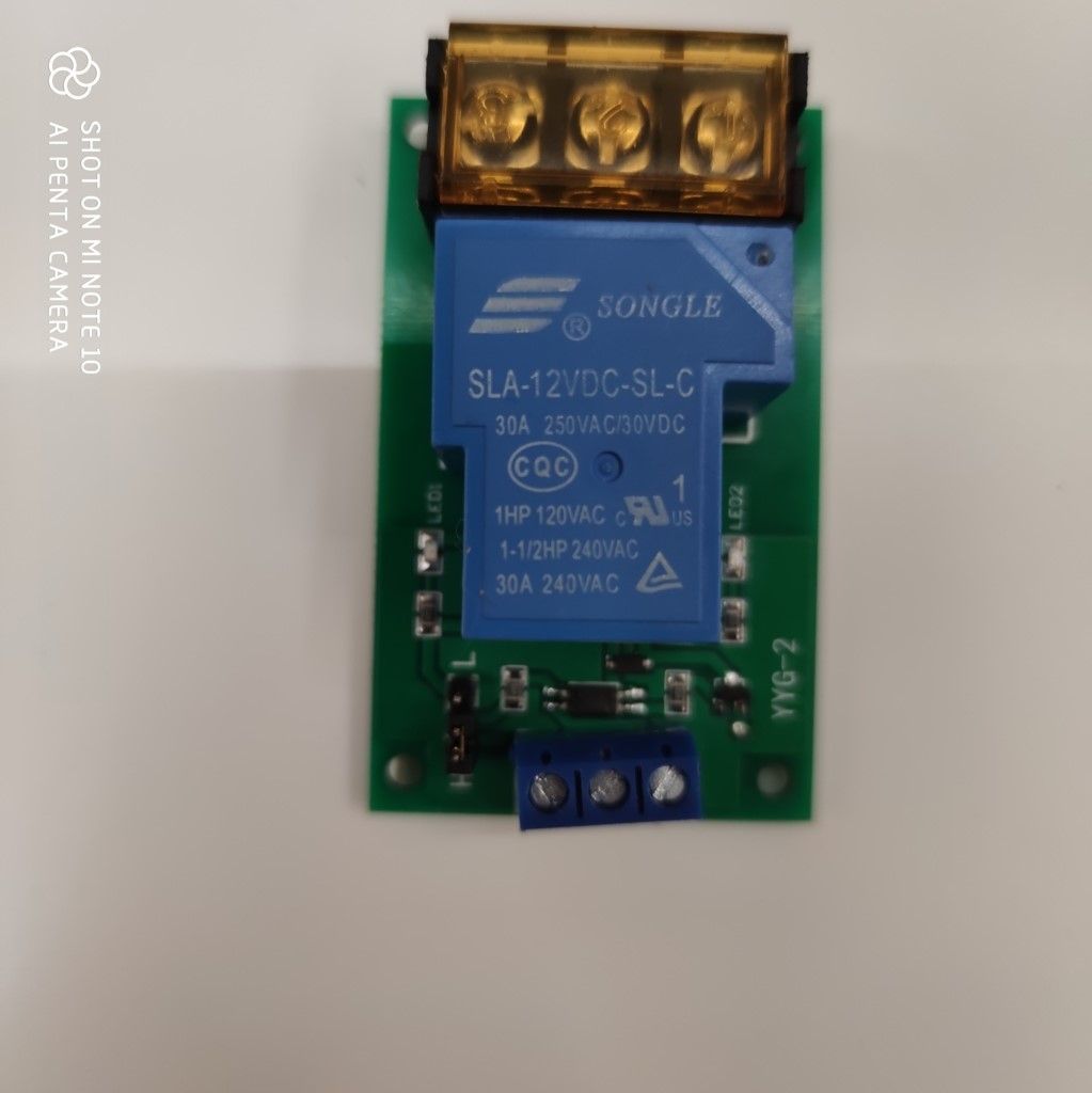

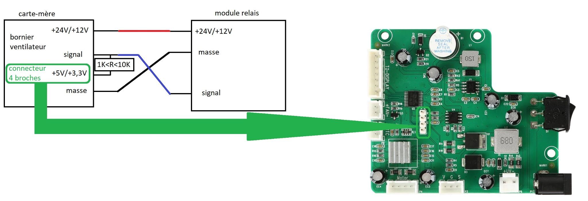

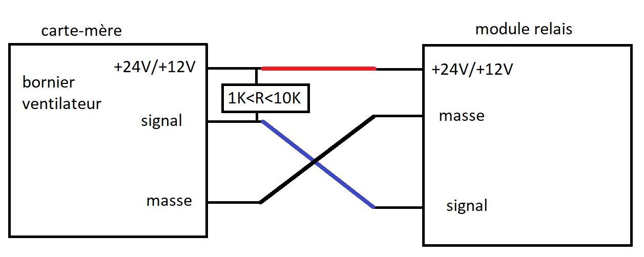

pommeverte Posté(e) Mai 11, 2023 Partager Posté(e) Mai 11, 2023 (modifié) Il y a probablement plus économique mais celui-ci me parait bien puisqu'il embarque un optocoupleur qui isole complètement les 2 circuits. Par contre, il est possible qu'il faille ajouter une résistance, entre 1Kohms et 10 Kohms, de tirage (pull-up) entre la sortie et le 24V de la carte-mère: Citation Modifié (le) Mai 11, 2023 par pommeverte Lien vers le commentaire Partager sur d’autres sites More sharing options...
Poisson21 Posté(e) Mai 17, 2023 Auteur Partager Posté(e) Mai 17, 2023 @pommeverte question bête, sur la carte j'ai que la masse, et éventuellement du 12V et du 24V. Donc pour la masse , pas de problème, mais pour les autres , c'est quoi ? 12V/24V -> une alim 12V/24V permanente ? signal -> un 12V/24V qui commute ? et en sortie j'ai : com -> arrivée phase 220V NO -> sortie phase 220V pour un circuit normalement ouvert (qui se ferme à l'arrivée du signal) NC -> sortie phase 220V pour un circuit normalement fermé (qui s'ouvre à l'arrivée du signal) Lien vers le commentaire Partager sur d’autres sites More sharing options...
pommeverte Posté(e) Mai 17, 2023 Partager Posté(e) Mai 17, 2023 (modifié) Salut, J'imagine que tu parles du relai que j'ai indiqué dans mon précédent message . Il y a 8 heures, Poisson21 a dit : signal -> un 12V/24V qui commute ? Après réflexion, je pense qu'il ne faut pas tenter le diable en appliquant un signal de 12 ou 24V comme je l'ai fait dans mon précédent schéma. Dans les commentaires Amazon, on lit que le module s'utilise directement avec un arduino, donc par sécurité, il vaudrait mieux conserver un signal 5V, voire 3.3V. Cette tension serait prise sur l'une des 4 broches du connecteur central identifié sur ce schéma: en ajoutant une résistance de tirage au +5V/+3.3V, tu te retrouveras avec un signal à la bonne tension. Il faudra donc déterminer au multimètre quelle est la broche reliée au +5V ou 3.3V. Il y a 8 heures, Poisson21 a dit : 12V/24V -> une alim 12V/24V permanente ? oui, tu peux le prendre sur la broche + FAN du connecteur du ventilateur. Finalement, quelle est la tension de l'alimentation de ton appareil? j'ai l'impression que c'est du 24V. Modifié (le) Mai 17, 2023 par pommeverte Lien vers le commentaire Partager sur d’autres sites More sharing options...
Poisson21 Posté(e) Mai 17, 2023 Auteur Partager Posté(e) Mai 17, 2023 @pommeverte après ceux qui ont branché un arduino dessus ont pris la version 5V. Moi j'ai pris la version 12V pour pouvoir éventuellement utilisé la prise fan pour le signal, vu qu'elle n'est alimenté que quand le Cure est commandé. L'alimentation est elle aussi en 12V, donc plus qu'a trouver une prise qui délivre du 12V en continu. Lien vers le commentaire Partager sur d’autres sites More sharing options...
pommeverte Posté(e) Mai 17, 2023 Partager Posté(e) Mai 17, 2023 il y a 11 minutes, Poisson21 a dit : plus qu'a trouver une prise qui délivre du 12V en continu. ça c'est facile, c'est la broche +FAN Est-ce que tu pourrais fournir une photo assez nette du dessus du module? J'ai un gros doute sur la résistance de tirage au 5V que j'ai indiquée sur mon schéma. Lien vers le commentaire Partager sur d’autres sites More sharing options...
Poisson21 Posté(e) Mai 17, 2023 Auteur Partager Posté(e) Mai 17, 2023 @pommeverte non, la prise +fan ne délivre du 12V que quand le Cure est utilisé, donc ça serait plutôt le signal. Ce que je voulais dire par 12V continue, c'est dès que l'appareil est en marche et tout le temps. Je pourrais prendre sur l'arrivée de la prise Jack, mais ça va pas faire propre. Lien vers le commentaire Partager sur d’autres sites More sharing options...
pommeverte Posté(e) Mai 17, 2023 Partager Posté(e) Mai 17, 2023 (modifié) il y a 9 minutes, Poisson21 a dit : non, la prise +fan ne délivre du 12V que quand le Cure est utilisé sérieux??? tu l'as mesuré? parce que sur une carte-mère d'imprimante FDM, le +FAN est relié au +V de l'alimentation générale et le FAN- est commuté (en l'air = ouvert ou au 0V = fermé ) Modifié (le) Mai 17, 2023 par pommeverte Lien vers le commentaire Partager sur d’autres sites More sharing options...
