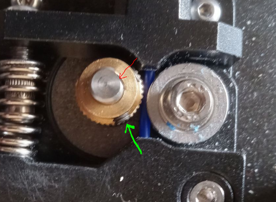

Salut @petitquebec
Je crois avoir trouvé la solution à ton problème. Sur une photo que tu as envoyée on voit que la vis sur l'axe du moteur de l'extrudeur (flèche verte) n'est pas en face du méplat (flèche rouge). Il faut donc deserrer la vis pour la mettre en face du méplat et la resserrer.  Ca devrait résoudre ton problème ou au moins une bonne partie:

J'ai deux vis sur mon engrenage.

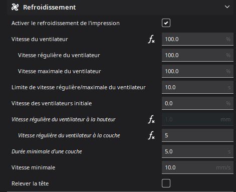

Si je comprend bien il me dise de baissé la température après la première couche et a d'allumer le fan de refroidissement, mais je ne s’ait pas exactement.
Je pense que je doit modifié la première ligne, température d’impression, pour le refroidissement je suis pas sur.
Le refroidissement du filament se gère dans la section «Refroidissement» :
