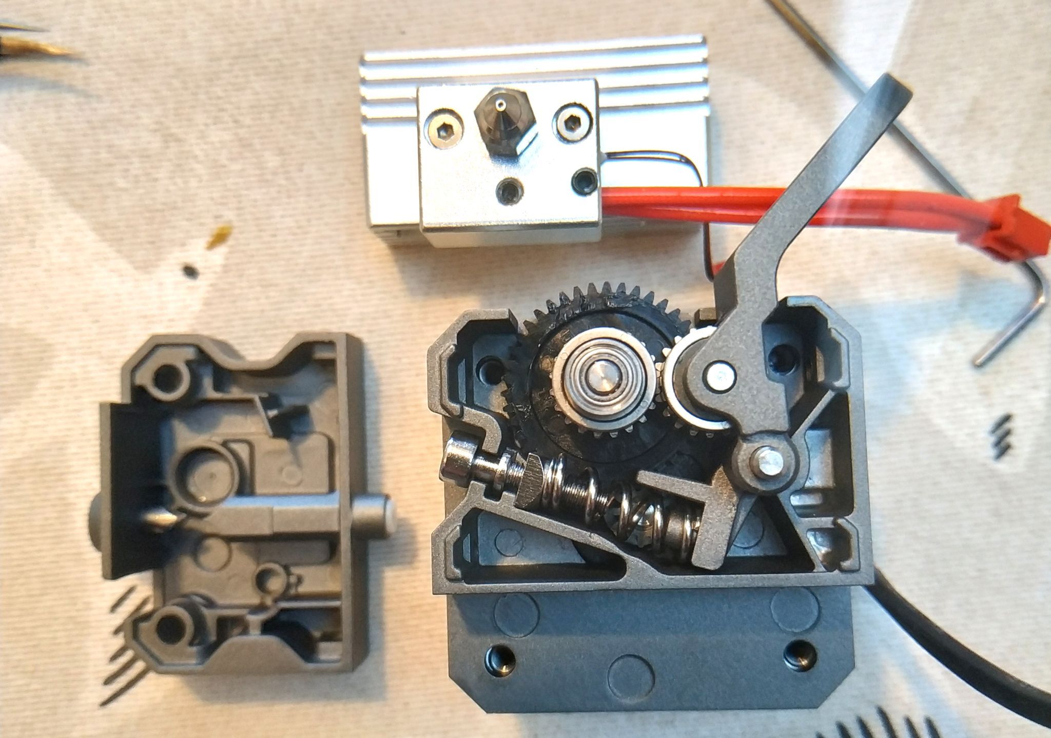

J'ai bien lu le sujet de fran6p concernant son [Voyage au long cours] et mes recherches n'ont pas fait ressortir de sujet spécifique à la bête. Or, j'en suis au démontage complet (avec déjà le connecteur du fan2 en miette à cause de la foutue colle qui noie chaque connexion 😤).
On repassera pour le "all metal" puisqu'il y a bien un tube ptfe au sortir de l'extrudeur et avant le heatbreak (mais pas dedans, certes), mais surtout car les deux premiers pignons réducteurs cad celui de l'axe moteur et le plus gros qui dépasse du carter, sont en plastoc, tout ça apparemment serti et donc non remplaçable, si j'en crois cette "review" (sponsorisée mais indépendante quand-même 🤥) Creality Sprite Pro Extruder Review - Full Upgrade Kit
Ma première remarque concerne la force plutôt excessive exercée par le ressort sur les deux pignons d'entrainement du filament, même avec la précontrainte réglée au minimum. Le test ci-dessus y consacre carrément un chapitre avec clichés rapprochés des marques de dents sur le pauvre filament.
Ma première interrogation concerne les deux vis d'immobilisation du heatblock sur le heatsink, de chaque coté de la buse. Elles étaient à peine serrées, n'empêchant pas vraiment le heatblock de pivoter autour du heatbreak. J'ai du mal à croire que ce couple de serrage quasi-nul serait délibéré en prévision de la montée en température de la tête. D'où ma question : Comment serrez-vous ces 2 vis M2 ridiculement fragiles, pour espérer sans rire ne pas avoir à immobiliser le corps de chauffe à la pince, avant d'y aller franco sur la buse à grands coups de clé à pipe ? 🤔
PS. Le tube ptfe 4x2x19 n'est même pas usiné en cône à son embouchure. Vous en pensez quoi (moi, j'ai mon forêt de 4 qui me démange déjà...) ?
PS.bis Le sprite de mon imprimante n'est pas tout à fait identique à celui de la vidéo support de la chaîne Creality After-sale. Certaines pièces et certaines fixations diffèrent, comme s'ils avaient filmé un prototype non définitif... 🤔
PS.ter C'est finalement le fait que le heatsink ne soit plus calé sur l'extrudeur, une fois les deux éléments séparés, qui fait que les vis d'immobilisation du heater block ne sont plus en charge. Car elles se retrouvent alors à pousser le heatbreak vers le haut (dans son logement du heatsink) alors que celui-ci n'est plus en butée contre la sortie d'extrudeur : cqfd... 🧐

Salut Duncan et heureusement que tu mentionnes cette seconde vidéo qui me rappelle l'existence de la petite vis sans tête noire, en face avant du heatsink ; celle-là même qui est sensée immobiliser le heatbreak, et qui même serrée raisonnablement fort, ne l'empêche ni de pivoter ni de coulisser dans son logement (bah oui, pour ça, il lui faudrait un méplat au heatbreak...)
C'est précisément le défaut de serrage de cette vis qui m'a rendu si perplexe sur le couple de serrage des deux vis du bloc de chauffe... 🤔 Décidément, c'est vraiment nimp nawak à tous les étages. Cette imprimante est une vraie merguez dès ses 0 km au compteur, vu que j'en ai pas encore fini dans mon autre post sur la mise en service de l'engin.
Bizarre tes remarques. On est nombreux ici à avoir ce modèle et ne rencontrer aucun problème ou peu (la carte contrôleur de mon Ende3S1 est H.S. (1 an 4 mois de durée)).
Suivant l'endroit où tu l'as achetée, à ta place, il y a longtemps que je l'aurais retournée (on peut critiquer Amazon pour nombre de chose mais le retour aisé est son gros plus).
Le réglage de pression du ressort permet de l’ajuster en fonction du filament utilisé. Réglé au minimum le filament TPU est correctement entraîné. Pour les autres types de filament (PLA, PETG) je règle avec un peu plus de pression sans que le filament soit outrageusement marqué.
Même si les vis traversant le corps de chauffe pour se fixer sur le radiateur peuvent éventuellement aider à démonter / remonter une buse, quand j'ai à le faire, j'utilise toujours une clé pour maintenir le corps de chauffe. De plus un débat existe depuis longtemps concernant ces vis qui peuvent / pourraient transmettre une partie de la température au radiateur (c'est normalement le coupe chaleur (heatbreak) qui est sensé jouer ce rôle).
La vis M3 sans tête sert surtout à éviter le déplacement vertical du heatbreak pas à éviter une rotation.
De même, jamais eu besoin d'usiner en cône le haut du mini morceau de PTFE pour que mon filament descende sans aucune difficulté jusqu'à la buse.
Pour ton information, il existe deux modèles d'extrudeur:
  • celui de la E3S1, en partie en plastique (celui dont je parle dans mon test et mon sujet)
  • celui de la E3S1 pro, en métal, dénommé «all metal» (qui en plus possède un heatbreak «full metal» (titane) ou «bi metal» (titane / cuivre))
Le problème vient de la terminologie employée à mauvais escient. Habituellement, le terme «all metal» / «full metal» est plutôt utilisé pour les coupes chaleur (heatbreak) pour les différencier des heatbreak traversant (breakthrough) incorporant un tube PTFE qui descend jusqu'à la buse.

Alors ça semble évident que les deux vis du corps de chauffe font office de pont thermique vers le radiateur (purée, les génies chez Creality 🤪). Il faut croire que leur faible diamètre ne doit pas trop poser problème en terme de conduction thermique. Je viens de déposer/reposer la buse (à chaud, bien sûr) et dès que que j'ai vu les 2 vis commencer à se tordre sous l'effort, j'ai tout de suite sorti la pince (purée bis...).
La vis sans tête M3 ne garantie malheureusement pas l'immobilisation verticale de mon heatbreak, à moins d'un serrage déraisonnable pour le six pans creux et en l'absence d'une surface plane de contact vis/heatbreak (un méplat quoi). 🫤

Cette vis, commune sur la plupart des têtes utilisant des heatbreak lisses, ne m'a jamais posé de problème y compris sur mon Ender3 S1.
Une fois vissée (raisonnablement) même sans méplat, elle joue son rôle de maintenir le reste du corps de chauffe. Ce n'est pas un élément (la corps de chauffe) qui a à bouger, excepté quand on veut remplacer une buse et dans ce cas, vis traversantes ou pas, il est vaut mieux utiliser une clé pour maintenir le corps de chauffe.
Dernière précaution: faire évidemment attention avec cette clé à ne pas la placer là où se trouvent cartouche de chauffe et thermistance… Certains ont eu des déboires en plaçant cette clé de maintien là où il ne fallait pas 😉

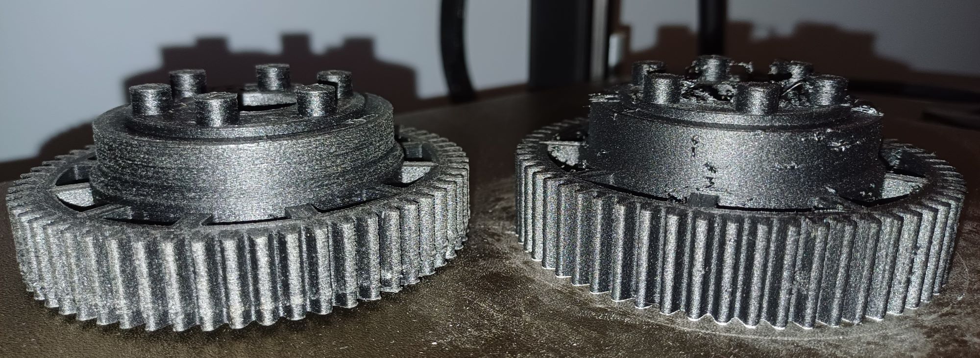

Impression en urgence de deux pièces fonctionnelles d'engrenage droit (module 1.5, 60 dents, soit un bon 90 mm de diamètre). Contraintes mécaniques (couple, frottement, utilisation possible en continu sur plusieurs jours) et hydriques (saison des pluies = 80-100 % d'humidité) sévères . Je n'ai trouvé que du PA6-CF ou du GF de chez Polymaker en dispo immédiate, alors que le PA12 semblait plus indiqué). J'ai donc opté pour le filament chargé en fibre de carbone pour son adhérence inter-couche et j'ai croisé les doigts pour que l'extrudeur tienne véritablement toutes ses promesses. Et bien oui, le sprite pro tout métal avec sa buse durcie n'ont pas flanché en 2 x 10h00 d'impression à 290° 👌. Je démonterai prochainement le tout pour inspection.
UN GRAND MERCI à tous les contributeurs du forum qui ont initié ou participé à des sujets sur les engrenages et les matériaux ad hoc. Cela m'a été d'une grande aide pour tenir les délais sans me mettre dans l'ornière. 🙏
Sur la photo, la V1 de la pièce à gauche était trop massive à sa base et le filament insuffisamment séché (toute une nuit à 70°). Résultat, la périphérie de la pièce s'est déformée et décollée du plateau. La denture n'est pas non plus des plus propres... La V2 à droite est ajourée à sa base et le filament est retourné au four toute la nuit à 90° cette fois.
Modifié (le) par Pierre-Luc
  • Wow 1
Un séchage à 90°C ? C'est quoi comme filament ? Car c'est énorme et je suis surpris qu'il ne se soit pas déformé.
Le matériau : PolyMide™ PA6-CF de chez Polymaker
On est sur du 6h00 à 100°, pour le séchage, d'après le fabricant... 😓
La reprise d'humidité est aussi rapide que notable, avec une buse qui crépite joyeusement en cours d'impression...

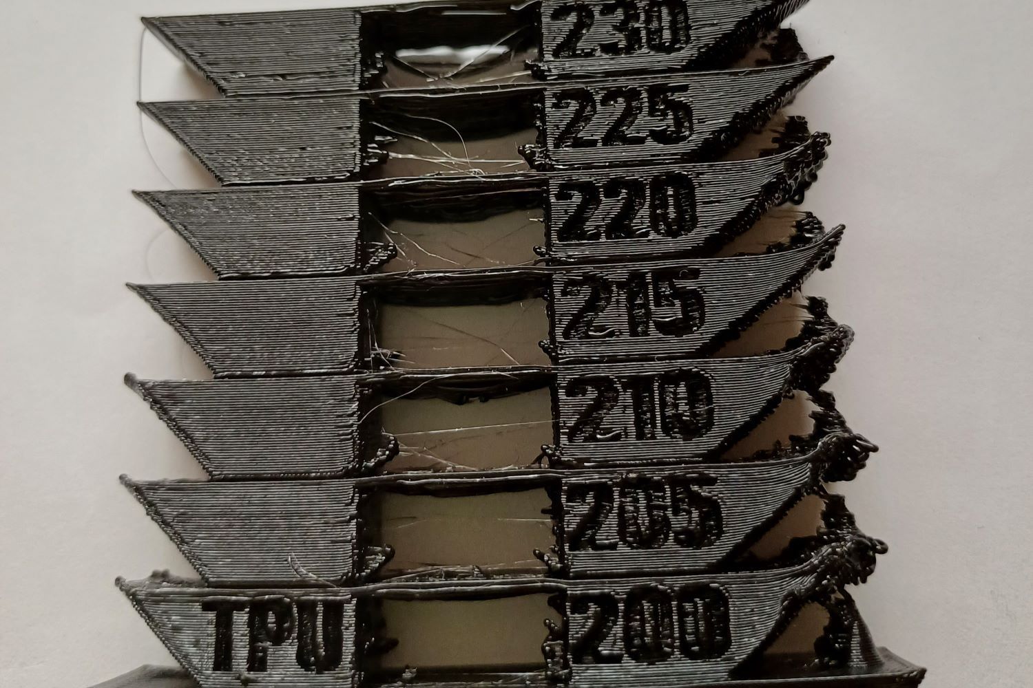

Il faut croire que la littérature liée à l'impression du TPU chez Recreus est surement un peu datée ; puisque je n'ai eu là non plus aucun problème rédhibitoire de type "ALL METAL HOTENDS vs FLEXIBLE MATERIALS" avec le Sprite Pro aujourd'hui. Mais je ne me suis pas frotté à du 60A en dureté shore non plus...
Heu comprend pas... Comprend pas ta pièce non plus, pour mon 95A je l'imprime 245°C et je peux monter à 51° voir 60° d'angle sans support.
Ton impression c'est du TPU en quel shore ?, bon du 60 ça ne doit pas être simple non plus; il y a intérêt à avoir la bonne température de fusion.
