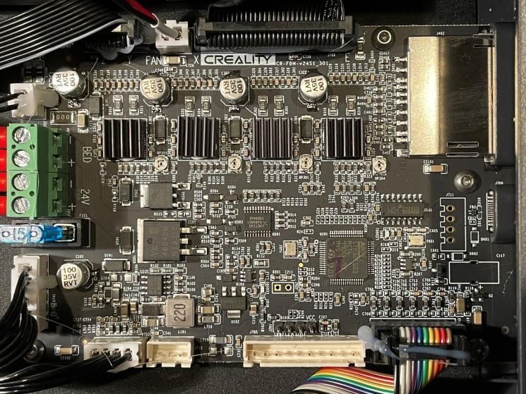

Le firmware fourni par Creality fonctionne dans l’ensemble correctement. Leur site propose de nouvelles versions ( la plus récente est la 1.0.5C) mais comme à l'accoutumée, ils sont avares en descriptions. De plus à l'heure actuelle, le code source n'est pas fourni 😞
Marlin y compris dans sa version «bugfixes» ne connait pas cette imprimante: nouvelle carte mère (V24S1_301).
Heureusement, au moins un utilisateur (BlackScript) via le Discord de Klipper a réussi à «décoder» les attributions de broches du STM32 de cette carte.
Son travail permet de faciliter le travail à effectuer sur le Marlin:
  1. créer une nouvelle entrée dans le fichier «src/core/boards.h» pour référencer cette nouvelle carte (section STM32 ARM Cortex-M3) :
    #define BOARD_CREALITY_V24S1_301 4062 // Creality v2.4.S1_301 (STM32F103RE) v301 as found in the Ender 3 S1
  2. créer un fichier «src/pins/stm32f1/pins_CREALITY_V24S1_301.h»

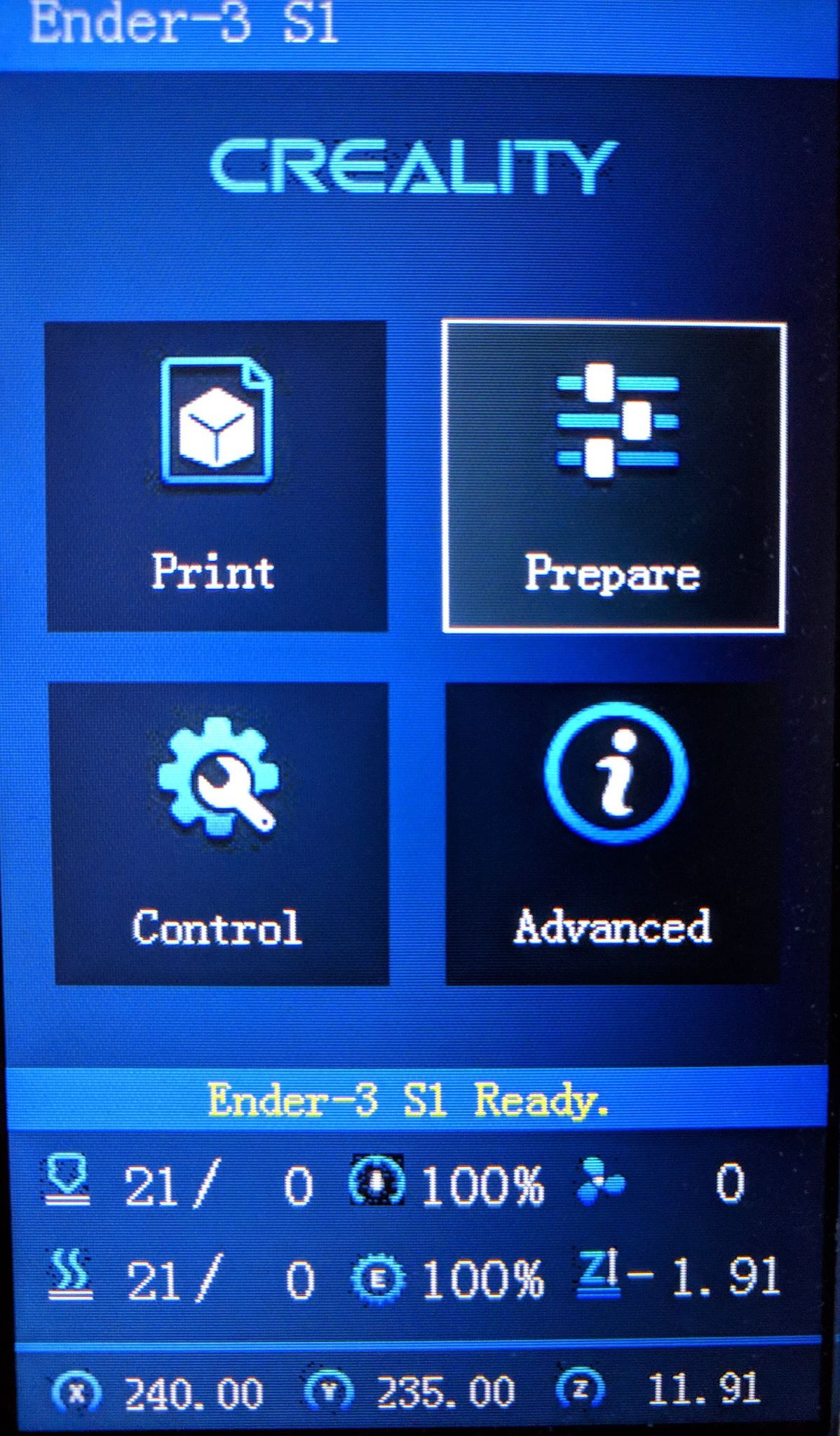

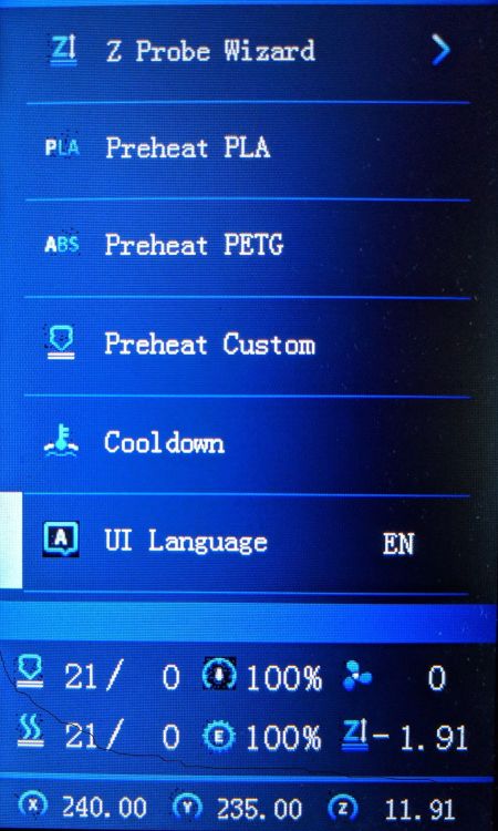

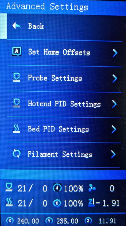

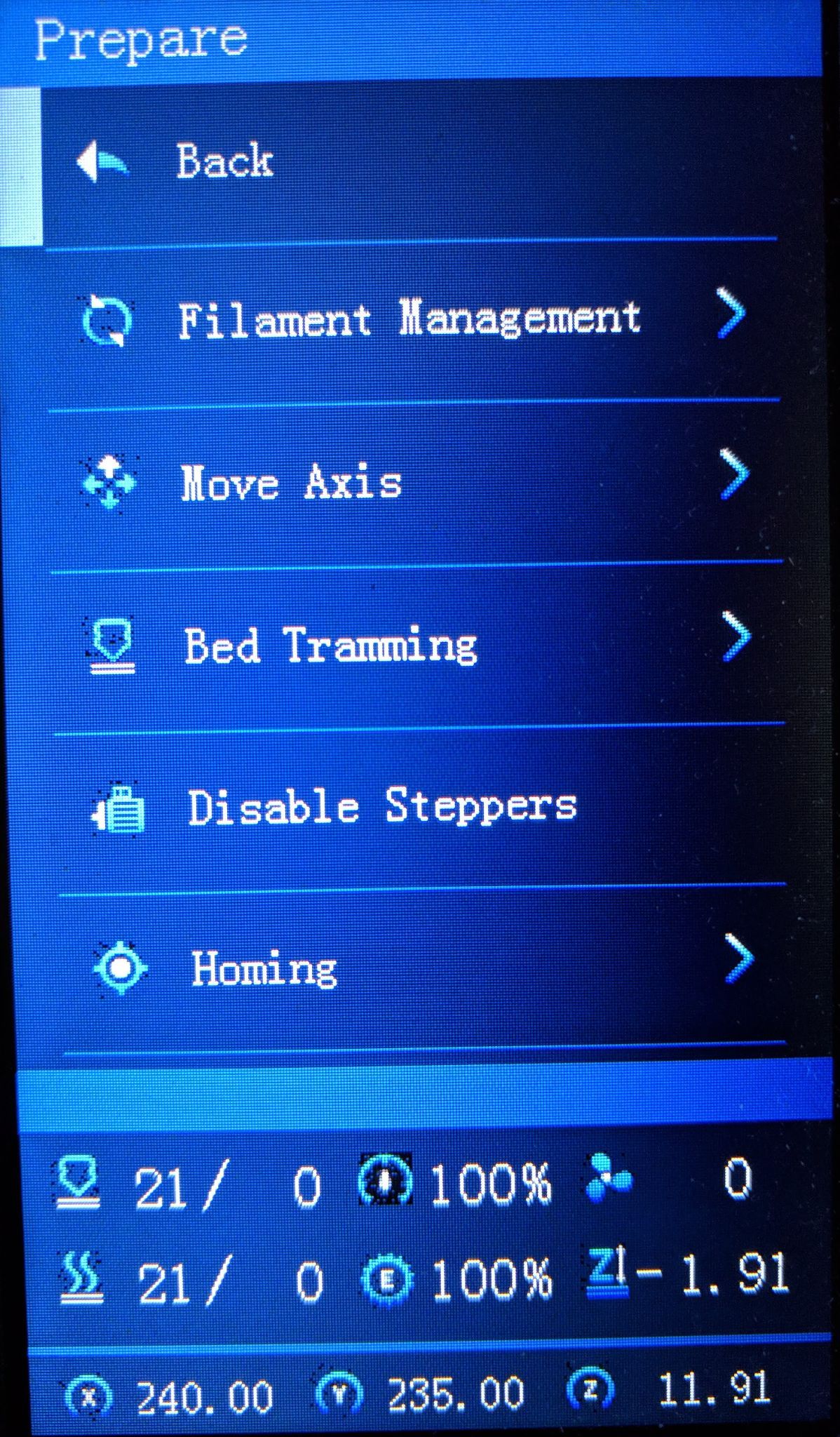

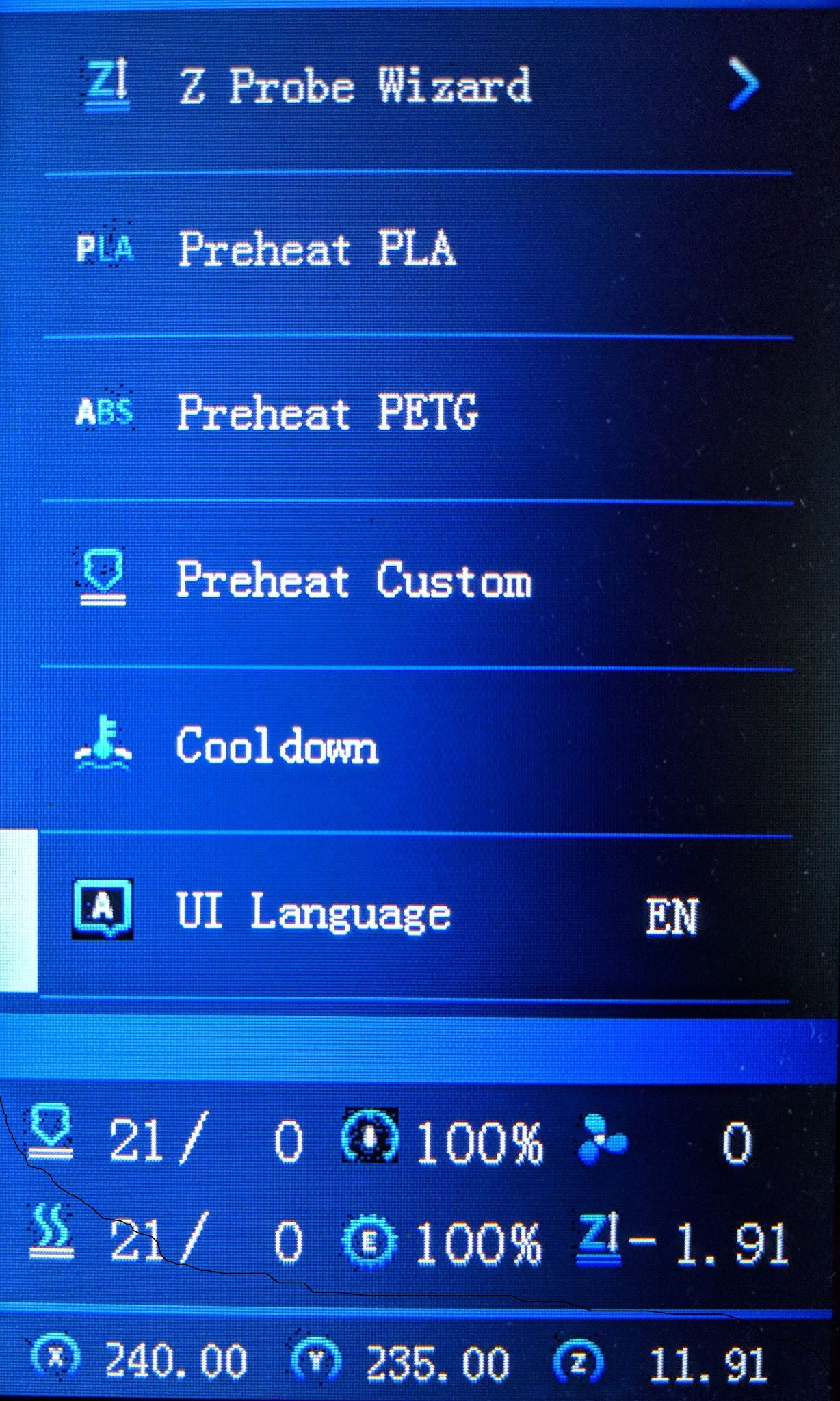

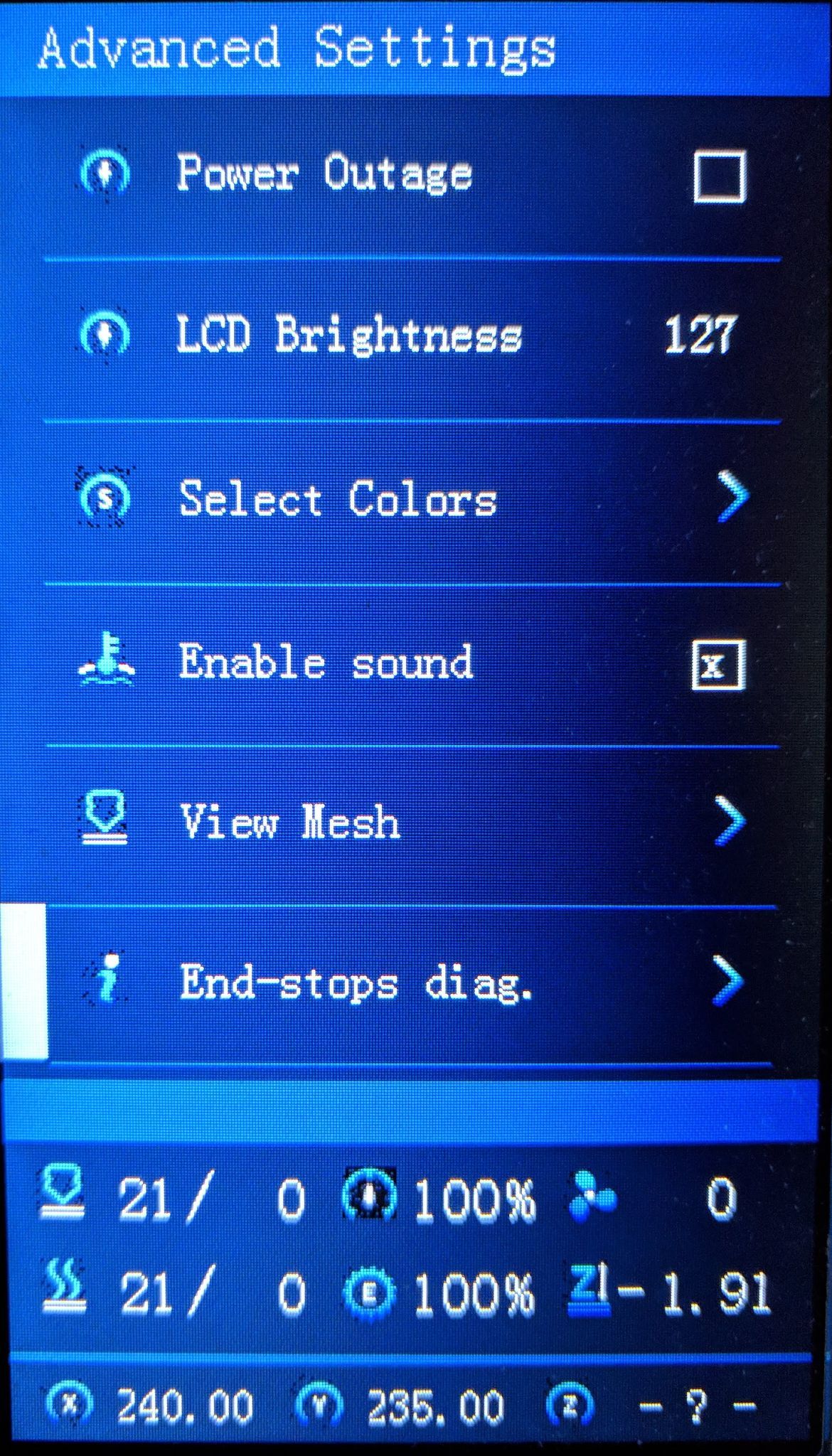

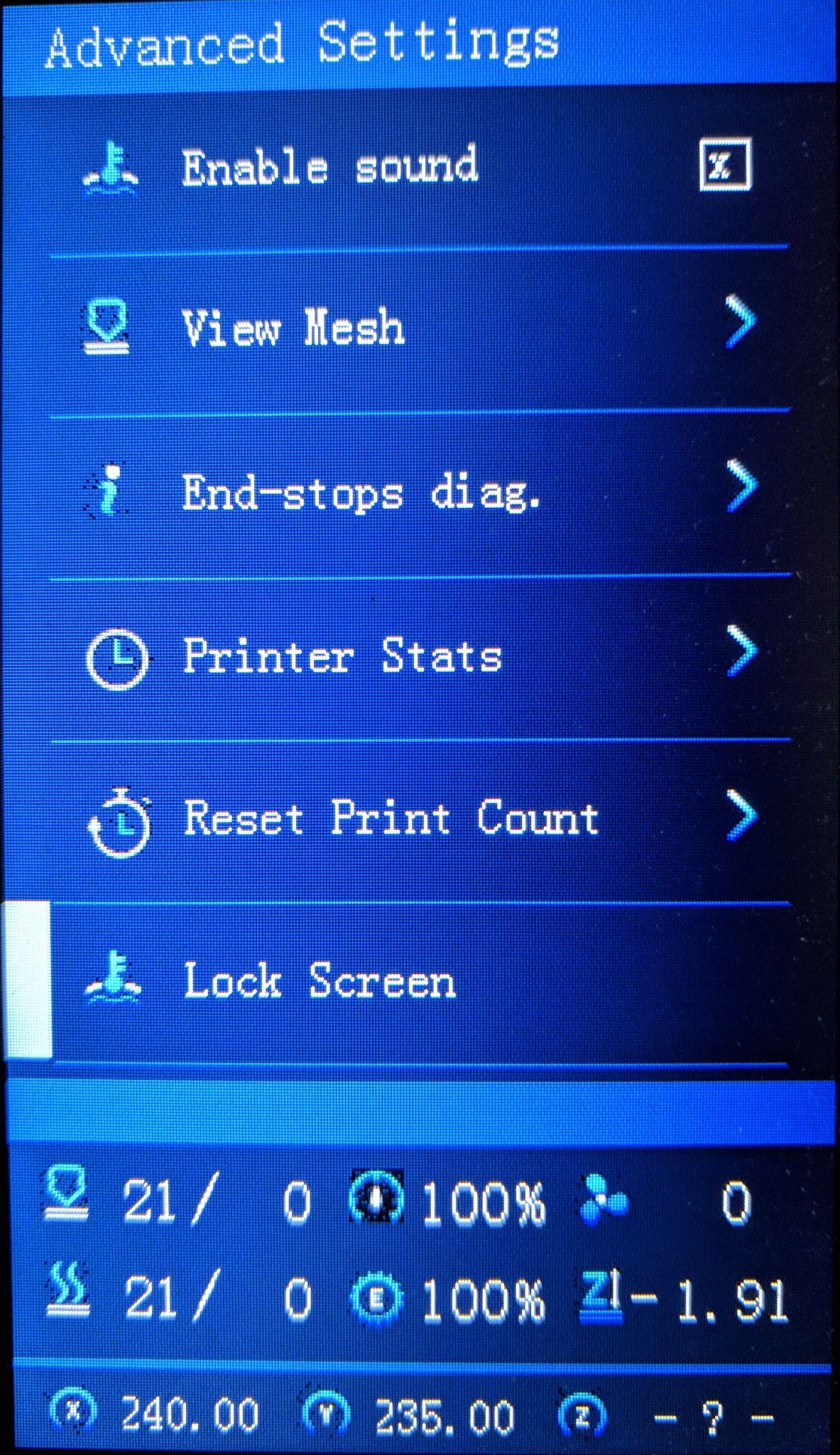

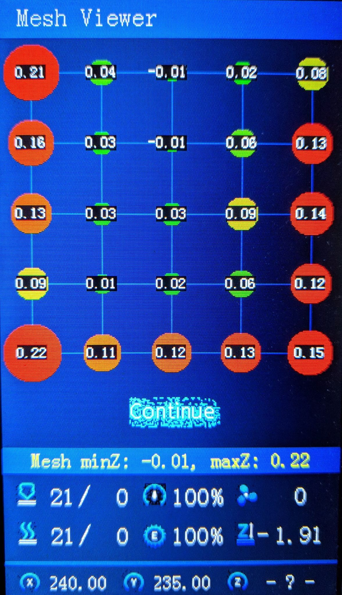

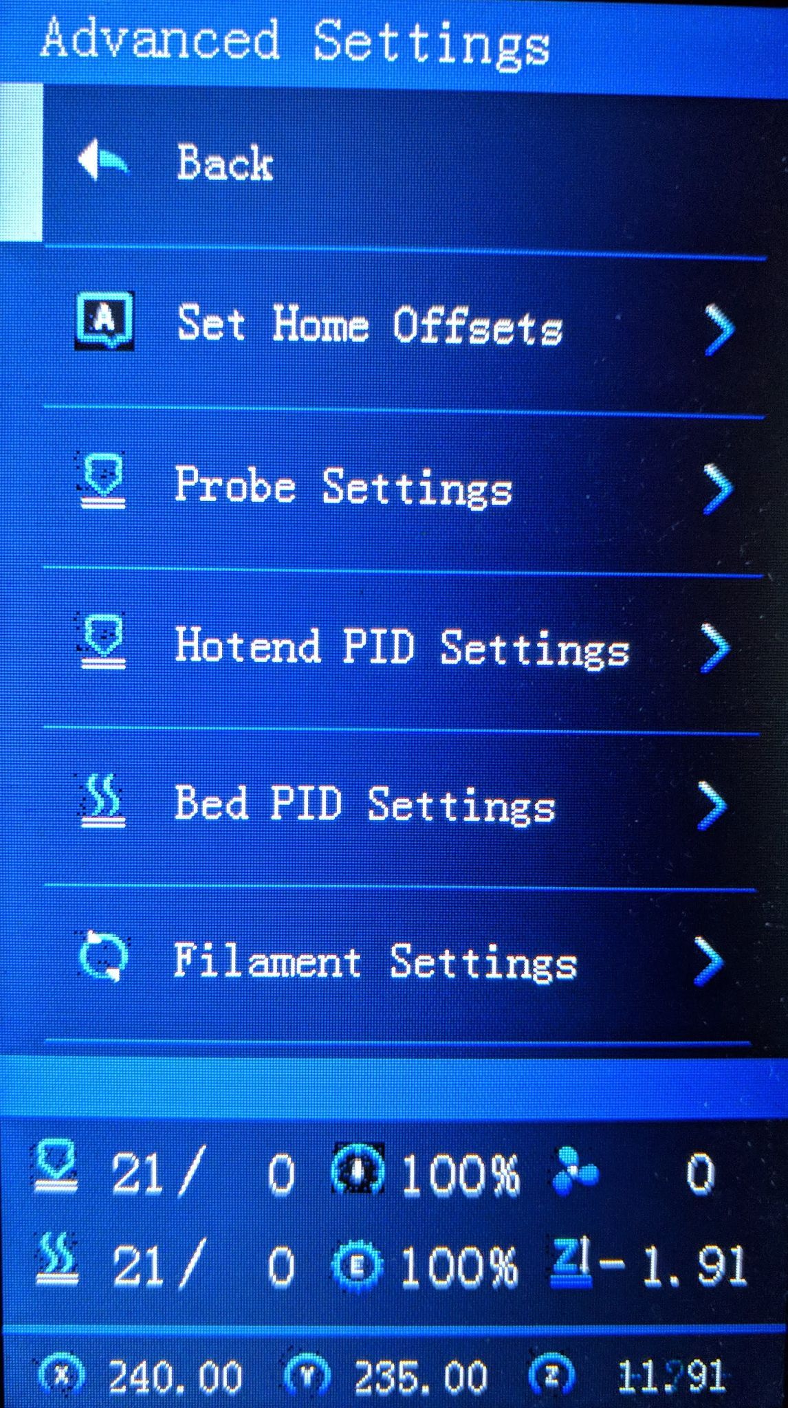

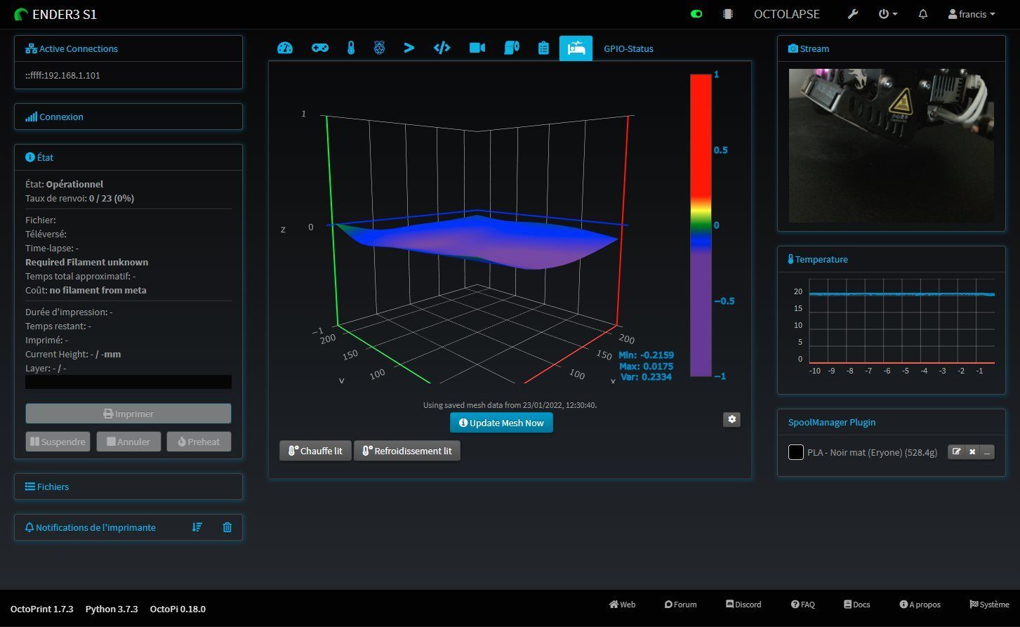

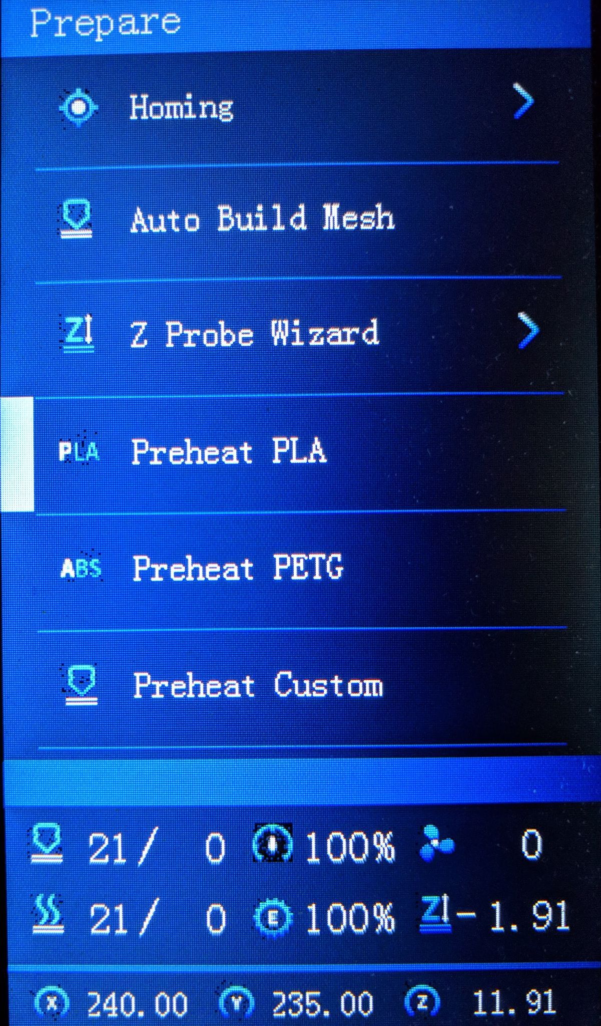

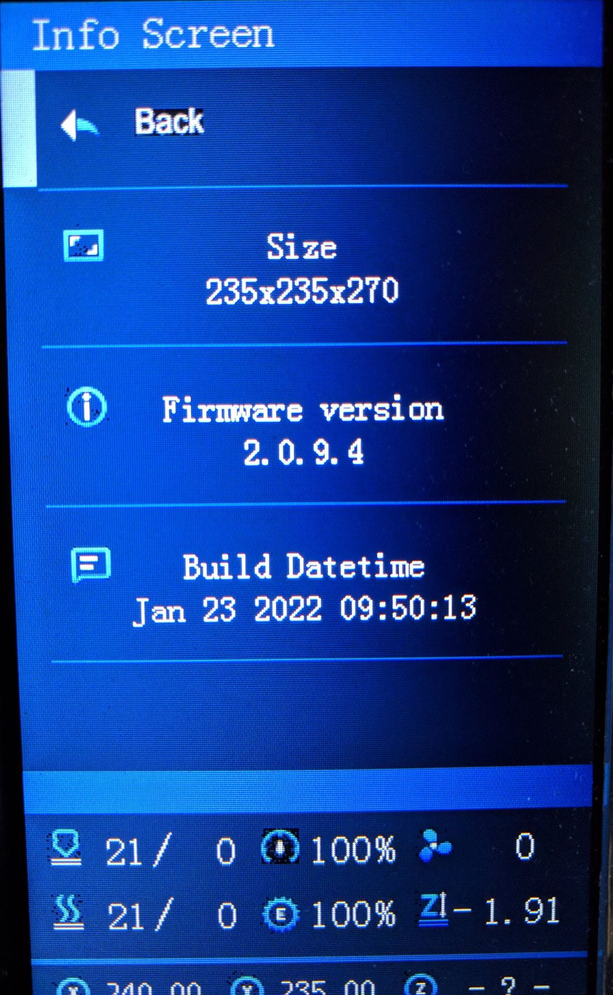

Actuellement, je suis toujours en phase de test du firmware. Pas encore assez de recul ni d'impressions pour considérer que c'est totalement fonctionnel, je ne propose donc pas de binaire tout prêt pour cette raison mais si l'aventure vous tente, l'accès à mon dépôt Github vous permettra de compiler votre propre firmware.
Quelques photos de l'écran avec ses différentes options :
accueil.thumb.jpg.7f5562a7f9f13524f9aeede999743630.jpginfos.thumb.jpg.27c20c82ed895c89589d87557ea6eb14.jpgprepare-1.thumb.jpg.19e73ca604103c9164febd571e2e189e.jpg
prepare-2.thumb.jpg.31adca48a78c1e0abfeec7fca153a9ad.jpgprepare-3.thumb.jpg.5ff5a34e412d0cdc5b1f291422e71ba6.jpgavance-1.thumb.jpg.67a5a359b938c59a29c6576b1d1456b3.jpg
avance-2.thumb.jpg.7c6734ce771d7ecee8f6df0bf07a6483.jpgavance-3.thumb.jpg.193255bc9e775e4820024a4bcbccdb48.jpgmesh-viewer.thumb.jpg.70fcfb6dda63ac69473265f65e7ed9ca.jpg
Quelques «glitchs» concernant des boutons (Continue, Confirm. …) sont visibles sur l'écran mais autant avec Marlin je me sens en terrain connu autant avec cet écran TFT non tactile  c'est «terra incognita» (DwinOS).

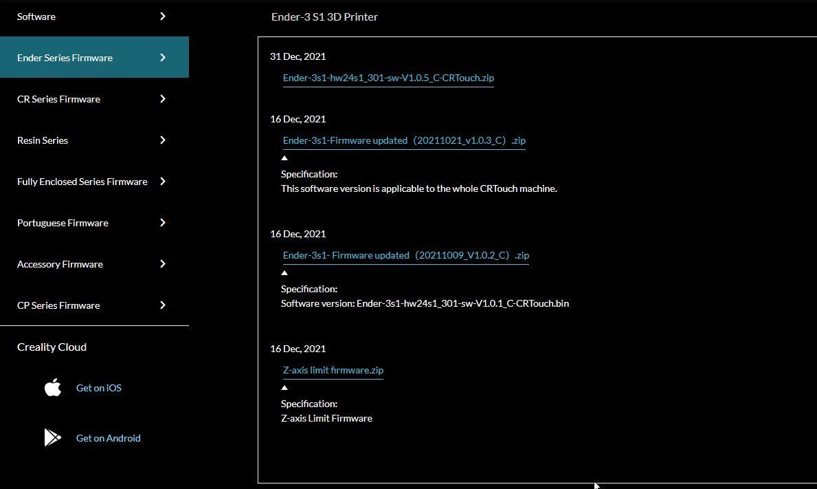

Pour information: Creality a mis quelques firmwares sur son site. Peu de renseignements sur ce qu'ils apportent.
Le code source qui permettrait de faire son propre firmware n'est pour le moment pas proposé 😞 La mienne tourne actuellement avec la version «1.0.5_C» (après avoir testé le 1.0.2_C puis le 1.0.3_C sans noter de différences, dégradations ni améliorations), je n'ai pas mis à jour le firmware de l'écran (DWINSET) qui n'est ajouté que dans la version 1.0.5_C.

Dans l'ensemble: oui

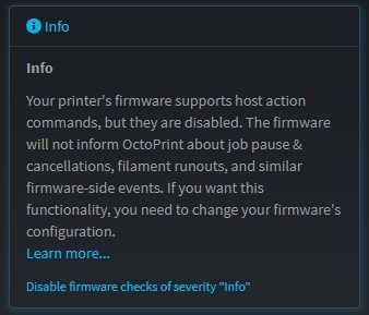

Cependant, le firmware Creality n'a pas activé certaines fonctions. La communication entre le RPi et l'imprimante n'est pas complète par exemple en cas d'absence de filament, Octoprint ne peut agir sur l'impression ni détecter cette absence quand on imprime 😞
Octoprint d'ailleurs le signale par un message explicite :
Je travaille actuellement sur un firmware Marlin qui active toutes les fonctions permettant une communication pleine entre E3S1 et RPi (c'est fonctionnel actuellement sur mon imprimante). Quand j'aurais effectué un peu plus de tests, j'en dirais plus 😉
Avec le firmware modifié, je n'ai plus cette notification :ender3-s1-octoprint.thumb.jpg.33fc53dea86cf7be8bda2bf9721eb38d.jpg
<EDIT>
J'avais «réservé» quelques pages pour compléter mon voyage au long cours. Je viens de révéler la suite qui concerne le firmware «modifié», pour une fois basé sur la version «bugfixes» de Marlin faute de n'avoir pas pu téléverser celui de la version stable (2.0.9.3) qui compile pourtant sans erreurs  🤔
Le lien est plus haut mais je le rajoute tout de même :
Modifié (le) par fran6p

Concernant le μcontrôleur STM32F401RCT6, c'est une affaire connue qui devrait arriver à se résoudre d'ici quelques temps si des intervenants peuvent apporter de l'aide à l'équipe Marlin 😉

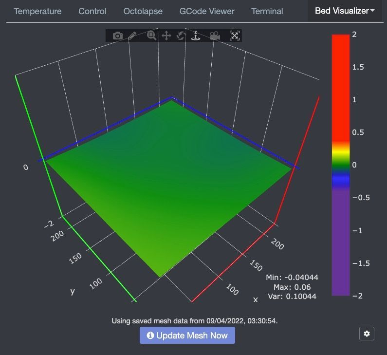

Dernière chose: J'ai effectué une analyse du bed avec Octoprint, et le résultat est excellent (voir en PJ)
Décidément, cette Ender-3 S1 continue de me surprendre très agréablement.
