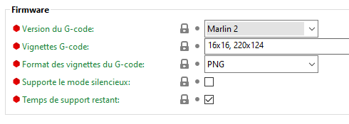

jcjames_13009 Posté(e) Avril 30, 2023 Partager Posté(e) Avril 30, 2023 (modifié) Il y a 5 heures, dom59 a dit : Est ce Marlin qui est installé dan smon Ender 3 S1 ? Salut Je ne sais pas te dire ne possédant pas cette imprimante Mais @RFN_31 qui en possède une a répondu Il y a 5 heures, dom59 a dit : Il y est dit que les G-code peuvent sensiblement différent selon les firmware installés dans les imprimantes. Effectivement le firmware est un des paramètres à renseigner dans les réglages de l'imprimante du trancheur/slicer. Ici dans PrusaSlicer / Réglages pour ma Prusa MINI+ @+ JC Modifié (le) Avril 30, 2023 par jcjames_13009 Lien vers le commentaire Partager sur d’autres sites More sharing options...
