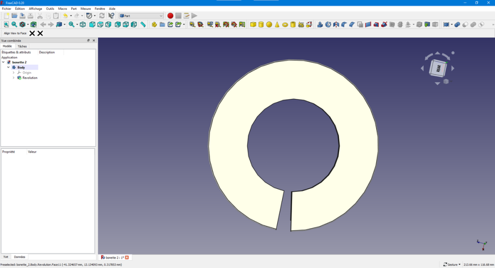

krisna Posté(e) Mai 4, 2023 Auteur Partager Posté(e) Mai 4, 2023 (modifié) en fait il faudrait une decoupe de 10.5mm de large sur l epaisseur de la piece de maniere a avoir des anneaux ouverts je sais que ca doit pouvoir se faire facilement sur freecad... couper sur une revolution ca devrait etre simple seulement je trouve pas comment faire je suis un bleu en modelisation j aimerai bien pouvoir imprimer la piece proprement sans etre oblige de la couper a la scie a metaux !! si kkun pouvait repondre ca serait sympa car j attends apres ca pour finir ma piece Modifié (le) Mai 4, 2023 par krisna Lien vers le commentaire Partager sur d’autres sites More sharing options...

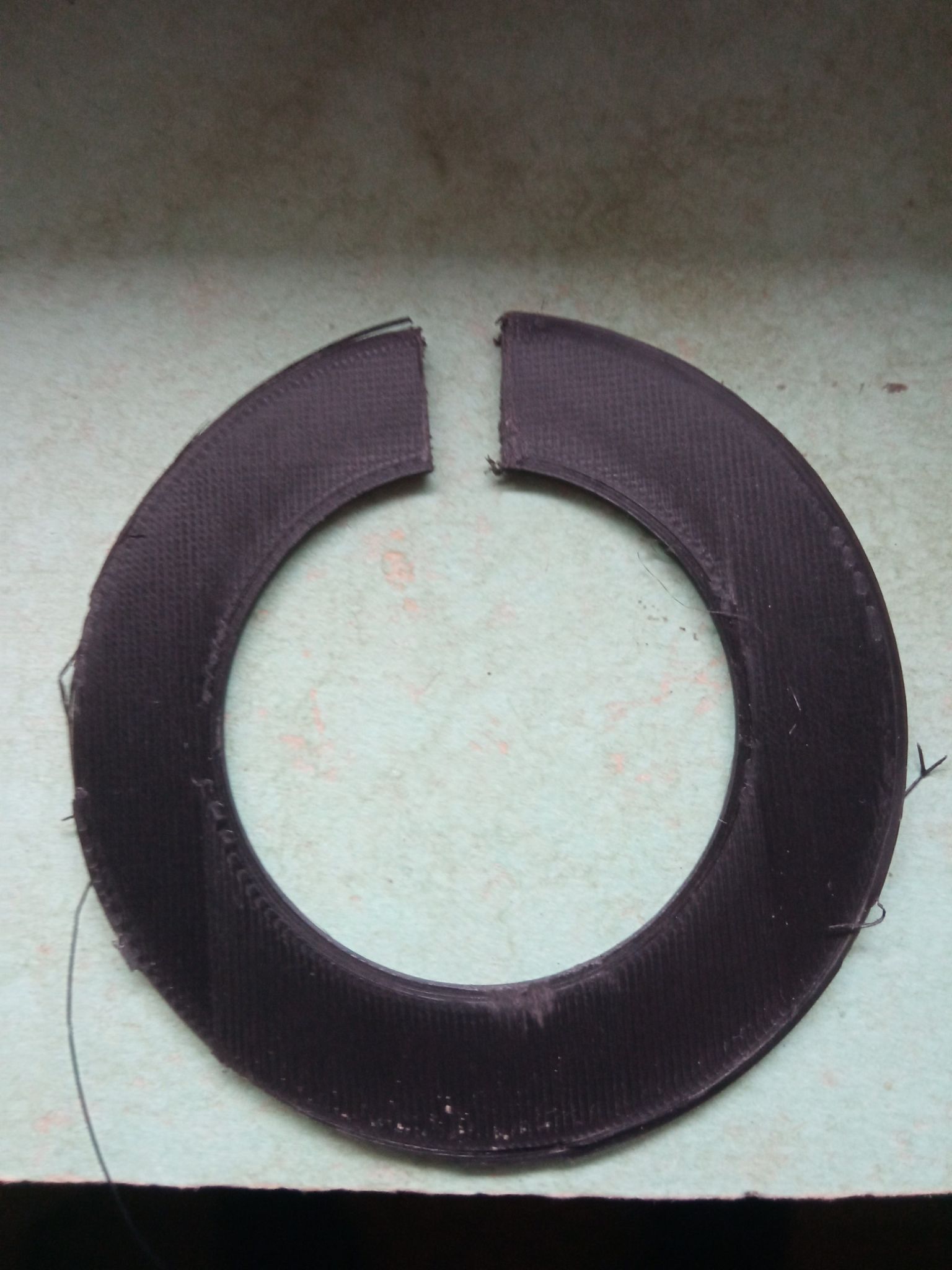

krisna Posté(e) Mai 5, 2023 Auteur Partager Posté(e) Mai 5, 2023 (modifié) merci mais lol non c est pas ca... voir photo mais la c est fait a la scie tkt pas c est degueu car j ai séparé par curiosité les 2 flasques je veux que ca coupe l ensemble des 2 disques pour ma précision mon pied a coulisse est a 0.1 c est un truc en carbone dont la rigidité n est pas top... pas les moyens d acheter un pied a coulisse de précision a 150e j ai fait un autre plan avec un rectangle sur le cercle mais quand je veux creuser ca plante suis sur freecad.... si je fait une esquisse sur une face et que je demande de creuser ca plante.... il doit prendre en fait l ensemble pour calculer du coup le creux que je demande se retrouve sur une revolution sur une autre piece, j arrive pas a avoir la resistance qu il me faut.... ca casse Modifié (le) Mai 5, 2023 par krisna Lien vers le commentaire Partager sur d’autres sites More sharing options...

RFN_31 Posté(e) Mai 6, 2023 Partager Posté(e) Mai 6, 2023 (modifié) Oui c'est vrais mais pourquoi avoir planque un fichier de 13,2ko dans un rar... Toujours aussi sympa dans tes réponses ... Il y a plusieurs solutions à ton problème : - tu fais la révolution sur moins de 360° afin d'obtenir une ouverture ou - tu dessines un parallélépipède rectangle qui traverse ta pièce et tu fais une opération booléenne : ta pièce moins le parallélépipède. PS : et pour interpellé quelqu'un, mets une @ devant son pseudo (comme cela il sera averti et c'est le pseudo complet qui apparaitra), comme cela @krisna Modifié (le) Mai 6, 2023 par RFN_31 Lien vers le commentaire Partager sur d’autres sites More sharing options...
Bud.fr Posté(e) Mai 6, 2023 Partager Posté(e) Mai 6, 2023 Une révolution sur 350° à la place de 360° ...... A+ Lien vers le commentaire Partager sur d’autres sites More sharing options...
krisna Posté(e) Mai 6, 2023 Auteur Partager Posté(e) Mai 6, 2023 (modifié) salut je te remercie de la reponse... - de 360 c est tellement simple... mais quel cretin je suis !!! juste une petite question comment connaitre l angle afin d avoir la cote de la découpe en l occurrence 10.5mm ? de plus en jouant sur l angle je vois que la decoupe ne fait pas la meme taille selon le diametre (ca va pas aller ca on va avoir au moment du montage des contrainte de deformation differentes) je pense que l operation booleene serait peut etre adaptee mais j ai jammais fait... si je te suis @RFN_31 il faut dessiner un rectangle, faire une protrusion puis l operation c est ca ? dsl je suis peut etre un peut abrupte dans mes reponse, j ai simplement ete dans mes habitudes au plus court en restant courtois pour le fichier compressé dsl mais le fichier n est pas accepté dans les extensions avant de te lire j ai refait la piece en utilisant cercles divers et protrusions et cavité.... ca m a donne l occasion de tester les congé... encore un gd merci ca va me permettre de finaliser ma piece et d en faire proffiter la communauté en la mettant en libre chargement @Bud.fr merci a toi aussi (tu vois je tiens compte de tes remarques @RFN_31 finallement a tester en impression avant de valider bonettefinal-Body.stl Modifié (le) Mai 6, 2023 par krisna Lien vers le commentaire Partager sur d’autres sites More sharing options...
RFN_31 Posté(e) Mai 6, 2023 Partager Posté(e) Mai 6, 2023 il y a une heure, krisna a dit : e pense que l operation booleene serait peut etre adaptee mais j ai jammais fait... si je te suis @RFN_31 il faut dessiner un rectangle, faire une protrusion puis l operation c est ca ? oui En fait tu as fait les arrondis dans ta section, moi je n'aurai pas fait ces arrondis et laissé des angles droits (pour les faces externes). Ainsi j'aurais pu dessiner un rectangle sur la face la plus large pour ensuite "trouer" la pièce. Et ensuite seulement j'aurais fait les arrondis en appliquant des congés sur les arêtes concernées. Lien vers le commentaire Partager sur d’autres sites More sharing options...

RFN_31 Posté(e) Mai 6, 2023 Partager Posté(e) Mai 6, 2023 A partir de ton premier fichier, je t'ai fait la solution de soustraction dans le fichier joint (le corps nommé V2) bonette 2.zip Lien vers le commentaire Partager sur d’autres sites More sharing options...
krisna Posté(e) Mai 6, 2023 Auteur Partager Posté(e) Mai 6, 2023 merci bien c est sympa vais regarder comment tu as fait Lien vers le commentaire Partager sur d’autres sites More sharing options...
RFN_31 Posté(e) Mai 6, 2023 Partager Posté(e) Mai 6, 2023 Dans le fichier joint, tu trouveras une V3 qui est bien plus simple. Regarde en particulier comment j'ai repris l'esquisse que tu avais faite. bonette 2.zip Lien vers le commentaire Partager sur d’autres sites More sharing options...
