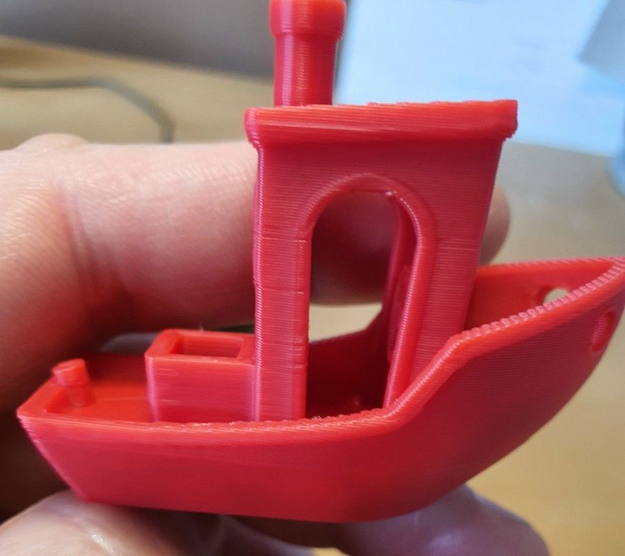

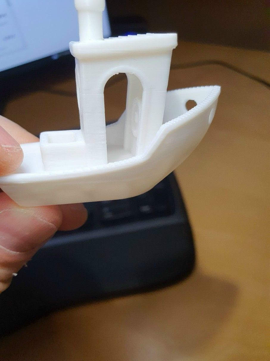

J'ai imprimé mon fameux benchy à partir de la mémoire de la machine.
La vitesse est effectivement impressionnante.
Le niveau de bruit est quand même assez élevé, surtout quand elle fait son calibrage X Y.

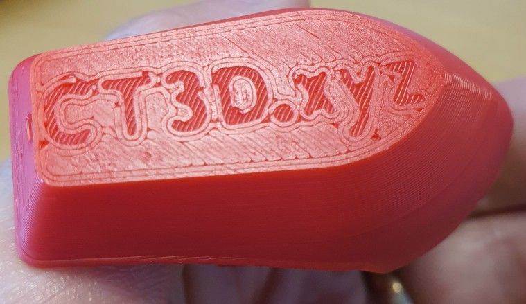

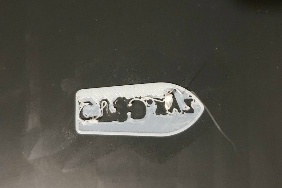

Par contre, impossible d'avoir pour l'instant une première couche correcte après cinq tentatives.
En terme de qualité d'impression, je suis peut-être exigeant j'en sais rien, mais je m'attendais à mieux.
L'aspect n'est pas régulier et il y a quand même pas mal de lignes marquées.

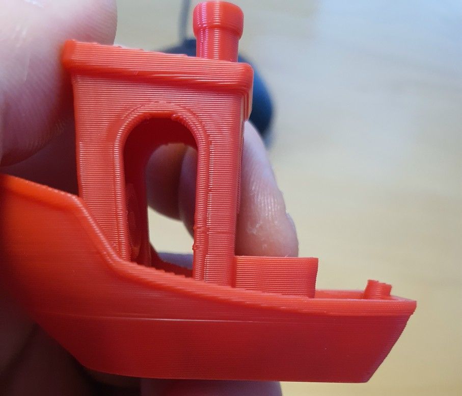

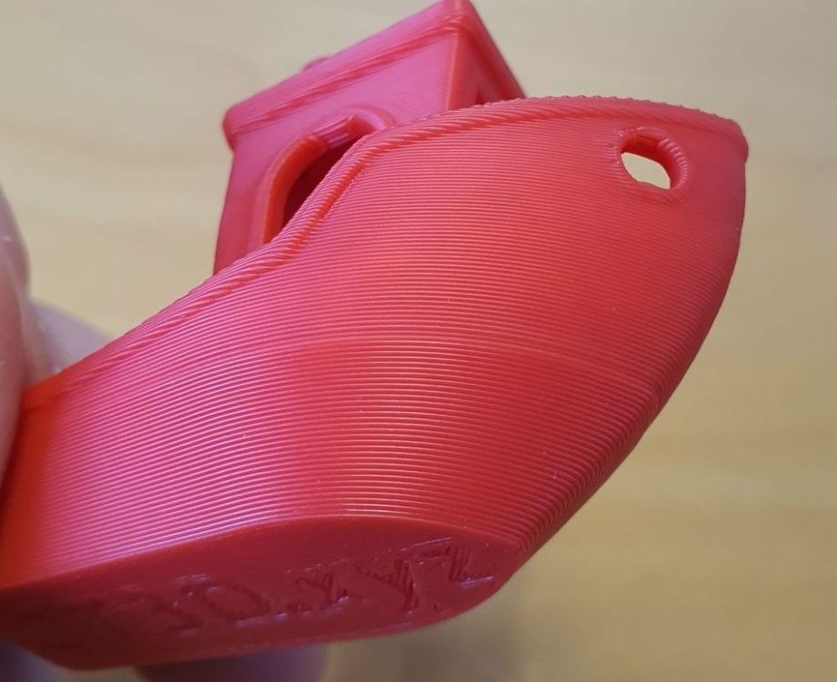

Je viens de faire une deuxième impression du benchy. Le résultat est le même. La qualité est vraiment bien jusque la ligne de flottaison (ligne qui est marquée d'ailleurs comme sur la photo), puis ensuite c'est pas aussi régulier, c'est moins joli.
J'ai remarqué qu'après cette ligne, l'imprimante accélère grandement la vitesse des parois, d'où je pense la baisse de qualité.
En imprimant ce benchy à partir de Bambu Studio, je pense que j'aurai un meilleur résultat comme les vitesses seront plus basses.

J'avais également eu des soucis d'accroche pour mon tout premier benchy, je crois que j'avais refait toute la calibration pour que l'accroche soit meilleure. Par contre de souvenir le rendu global de l'objet était meilleur que ça.

Pour ma part, j'ai imprimé avec du sunlu PLA+ rouge ce même benchy
On voit bien le changement de vitesse d'impression PLA brillant et bonne qualité en bas, PLA matte en haut, ligne entre les deux.
Par contre, j'ai réussi à sortir une première couche correcte cette fois.

J'ai une question par contre : Si ma première couche ressemble à rien, comme c'est le cas pour ce PLA, le Lidar ne doit pas me dire qu'il y a un souci ?

J'ai fait trois impressions avec mon sunlu PLA+ J'ai laissé PLA bambu basic dans le slicer et je n'ai touché à aucun autre paramètre.
De gauche à droite : A partir de la mémoire, trancheur vitesse standard, trancheur vitesse sport.
Sur le premier Benchy, la ligne entre le matte et le brillant, mais les couches sont bien refroidi, alors que c'est la vitesse max
Sur le deuxième, ligne entre le matte et le brillant qui n'est pas horizontale (ralentissement du slicer), mais déjà un souci de refroidissement
Sur le troisième, idem sauf qu'il y a un gros souci de refroidissement 20230503_113536.thumb.jpg.052c48cea150498c44679f096479c8fb.jpg

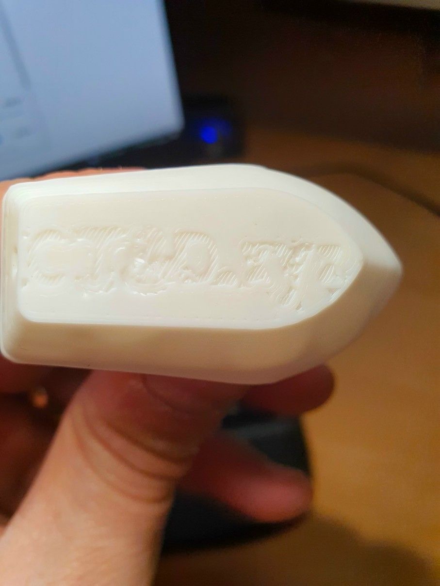

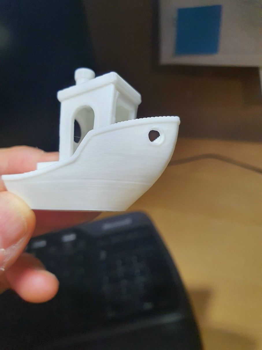

Je vais essayer de faire la même chose avec le PLA blanc de chez Bambu, mais j'ai bien peur que ce sera la même chose.
Je suis en train de me demander si elle est si au top que ça finalement.
Et pour vous, le résultat est meilleur ?
Edit Après tests, c'est la même chose avec le PLA Bambu...

je confirme que le fichier d’impression du Benchy fourni dans l'imprimante est de très mauvaise qualité. A mon avis, il n'a pas été généré pour cette imprimante car l'impression est vraiment pourrie, et ce, quelle que soit la vitesse d'impression ( j'ai essayé les 4 choix de silencieux à Ridicule, lol). J'ai récupéré un fichier STL de Benchy sur le net et je l'ai fait tranché par Bambu Studio, et là j'ai obtenu des impressions impeccables. J'ai même modifié le fichier STL pour faire un Benchy avec juste la coque et ses portes à faux pour affiner le réglage de température d'impression de mon filament Grossiste 3D afin de ne pas gaspiller inutilement trop de filament.
