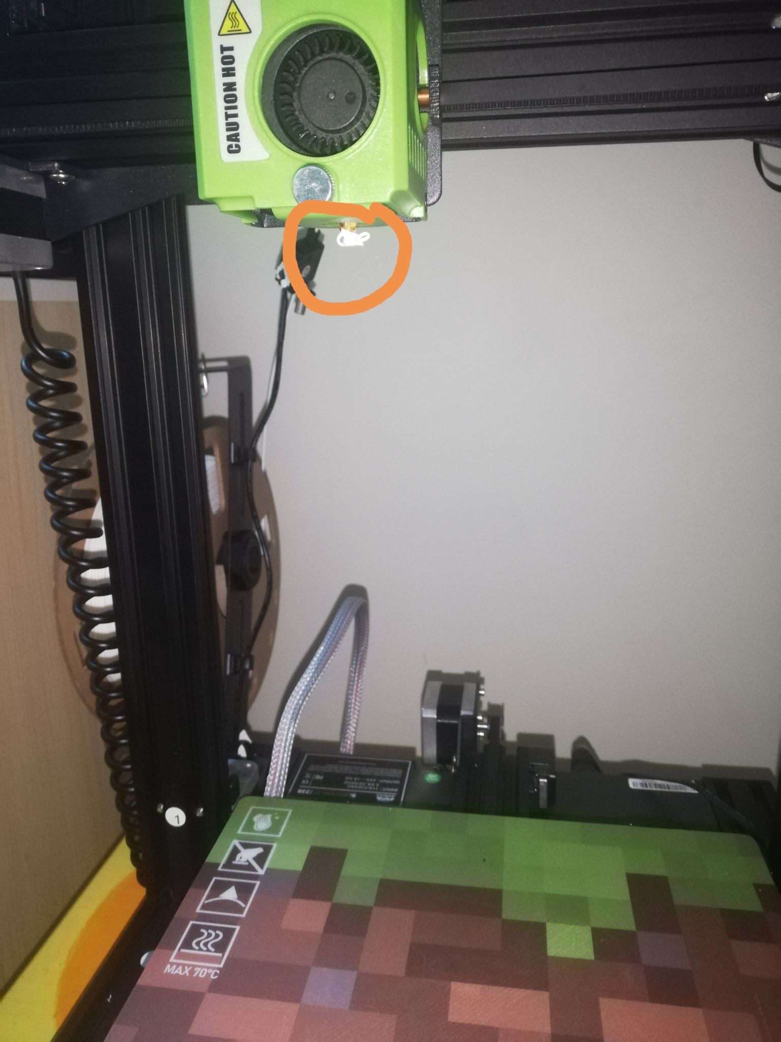

kimpec Posté(e) Mai 3, 2023 Posté(e) Mai 3, 2023 Bonjour, Lorsque je souhaite imprimé en 3d un boule de filament se forme autour de ma buse. Mon imprimante : wanhao d12 230 pro Ma buse : 0.4mm Mon filament :1.75mm pla plateau : 230*230*240 Je précise j'ai déjà fais des impressions où tous ce passait bien et maintenant sa ne fonctionne plus correctement. merci de me donner une solution au plus vite svp.

PPAC Posté(e) Mai 5, 2023 Posté(e) Mai 5, 2023 Le 03/05/2023 at 20:09, kimpec a dit : Je précise j'ai déjà fais des impressions où tous ce passait bien et maintenant sa ne fonctionne plus correctement. merci de me donner une solution au plus vite svp. Salutation ! Le 03/05/2023 at 20:09, kimpec a dit : Mon filament :1.75mm pla Oui il faut nous en dire plus ... quand tu dis "j'ai déjà fais des impressions où tous ce passait bien et maintenant sa ne fonctionne plus correctement.", tu parle de fichier de test pré-tranché ? de tranchage perso ? de l'impression du même fichier ? peut tu détailler les température buse et plateau ? Sinon les pistes habituels Nettoyage du plateau a l'IPA 99.9% ? ( riens que des traces de doigts peuvent gêner l'adhérence) Ajustement du plateau a refaire ? ( Vérifier que le filament est suffisamment écrasé sur le plateau lors de la couche initial pour permettre une bonne adhérence )
kimpec Posté(e) Mai 5, 2023 Auteur Posté(e) Mai 5, 2023 Bonjour, tout d'abord pour répondre a Titouvol ne vous inquiété pas je ne l'ai pas mal pris. J'ai effectivement changé mon imprimante d'emplacement, j'ai tester des impressions qui fonctionnais avant et qui ne fonctionne plus. j'en ai parlé a un ami qui possède lui aussi des imprimantes 3D et il m'a conseillé d'augmenter la température du plateau à 70° et la température de la buse à 115-120, il m'a aussi conseillé de refaire le nivelment du plateau se que j'ai fait. dites moi si vous avez besoin de d'autre infos pour pouvoir m'aider. merci d'avance
Nunki0 Posté(e) Mai 5, 2023 Posté(e) Mai 5, 2023 (modifié) il y a 20 minutes, kimpec a dit : température de la buse à 115-120, J'espère que c'est une erreur et que tu veux dire 215-220! Sinon, c'est étonnant que tu aies pu un jour imprimer quoi que ce soit ! Si c'est effectivement les températures que tu utilisais, il faudrait les monter à 200-220. Ça ne va probablement pas régler ce problème en particulier mais quoi qu'il en soit c'est quelque chose à faire... 70°de plateau pour le pla, c'est aussi beaucoup. Les réglages vont habituellement entre température ambiante et 60°... Modifié (le) Mai 5, 2023 par Nunki0

Titouvol Posté(e) Mai 5, 2023 Posté(e) Mai 5, 2023 Est ce que tu as changé de filament ? De couleur ? De marque ? Comment nettoies tu le bed ? As tu essayé de faire un nivellement plus 'serré' pour tester ? Pour plus écraser la première couche. La question sur le déplacement est effectivement pour le nivellement qui a pu bouger (tout semble bien fonctionner donc pas besoin de vérifier les contacts qui peuvent bouger pendant les manipulations).

Monololo Posté(e) Mai 6, 2023 Posté(e) Mai 6, 2023 La véritable question pour moi est qu'est ce qui se passe quand tu lances l'impression ? l'imprimante monte en température, elle commence à imprimer Elle fait une boulette directe Est ce que la première couche se décolle et viens se coller à la buse ? Le lit trop chaud peut décoller tes impressions aussi. Un de mes pla décolle quand je suis au dessus de 60°. Il faut que tu décrives précisement ce qui se passe 1
kimpec Posté(e) Mai 8, 2023 Auteur Posté(e) Mai 8, 2023 la première couche du support est à peine commencer que sa se décolle et forme une boule autour de la buse.
Monololo Posté(e) Mai 8, 2023 Posté(e) Mai 8, 2023 Du coup, il y a de grande chance que Ton plateau soit mal reglé ou sale. Je règle à l'oeil maintenant. Je pose doucement la buse sur le plateau et je remonte un tout petit peu pour voir un jour entre la buse et le plateau. Des fois il faut essayer de tenir le plastique quand il commence à remonter le temps que ça se lance. Tu peux faire une jupe d'une dizaine de ligne pour être tranquille
kimpec Posté(e) Mai 9, 2023 Auteur Posté(e) Mai 9, 2023 bonjour j'ai essayer de serrer un peu plus la buse contre le plateau mais même problème le filament forme une boule autour de ma buse.
