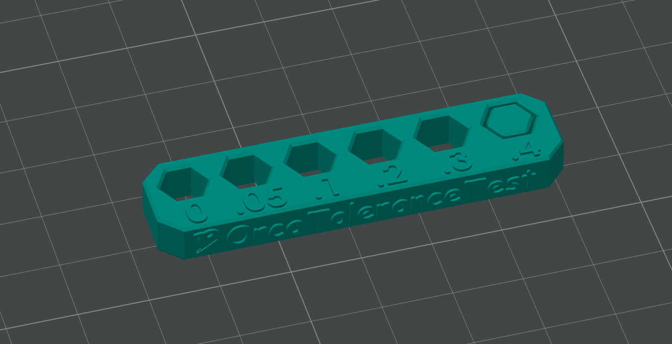

3xkirax3 Posté(e) Décembre 14, 2024 Posté(e) Décembre 14, 2024 C'est quoi le test en question exactement ? Il te permet de déterminer la variation de diamètre du filament ?
RT36 Posté(e) Décembre 14, 2024 Posté(e) Décembre 14, 2024 il y a 14 minutes, 3xkirax3 a dit : C'est quoi le test en question exactement ? Il te permet de déterminer la variation de diamètre du filament ? le plus simple, c'est de le voir (tu comprendras en 2 secs l'utilité) https://github.com/SoftFever/OrcaSlicer/wiki/Calibration#Orca-Tolerance-Test

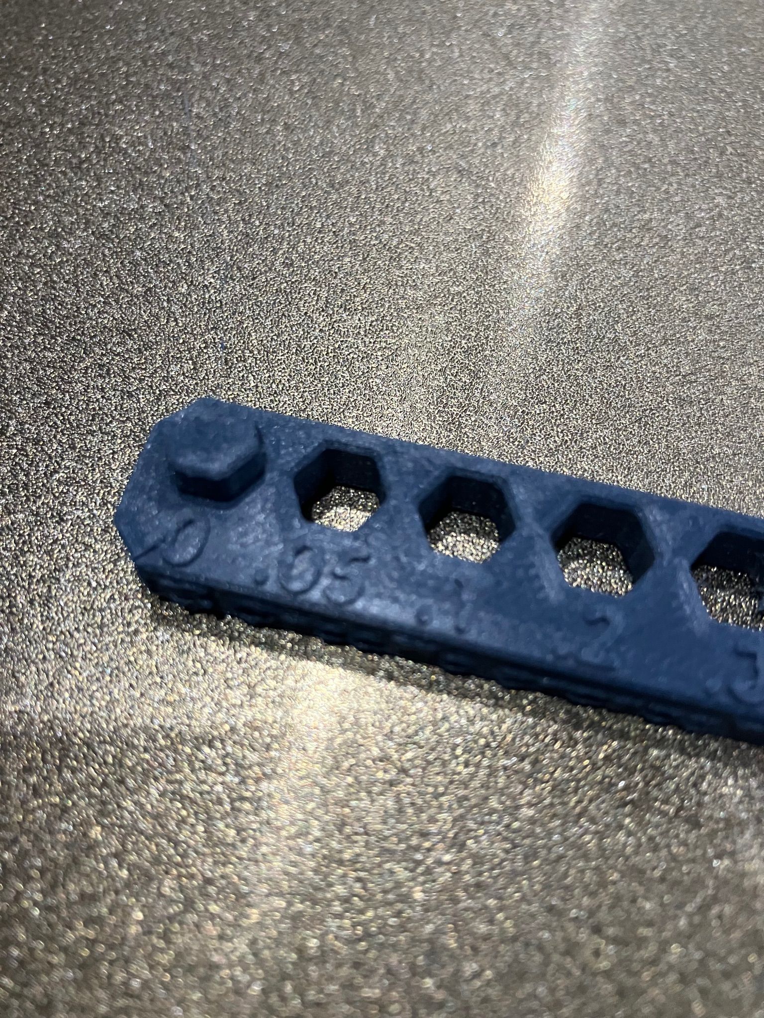

pjtlivjy Posté(e) Décembre 14, 2024 Posté(e) Décembre 14, 2024 (modifié) @3xkirax3 juste un test de tolérance d'ajustement entre un pion hexagonal et l'évidement correspondant @RT36 l'imprimante est en train de chauffée Modifié (le) Décembre 14, 2024 par pjtlivjy 1

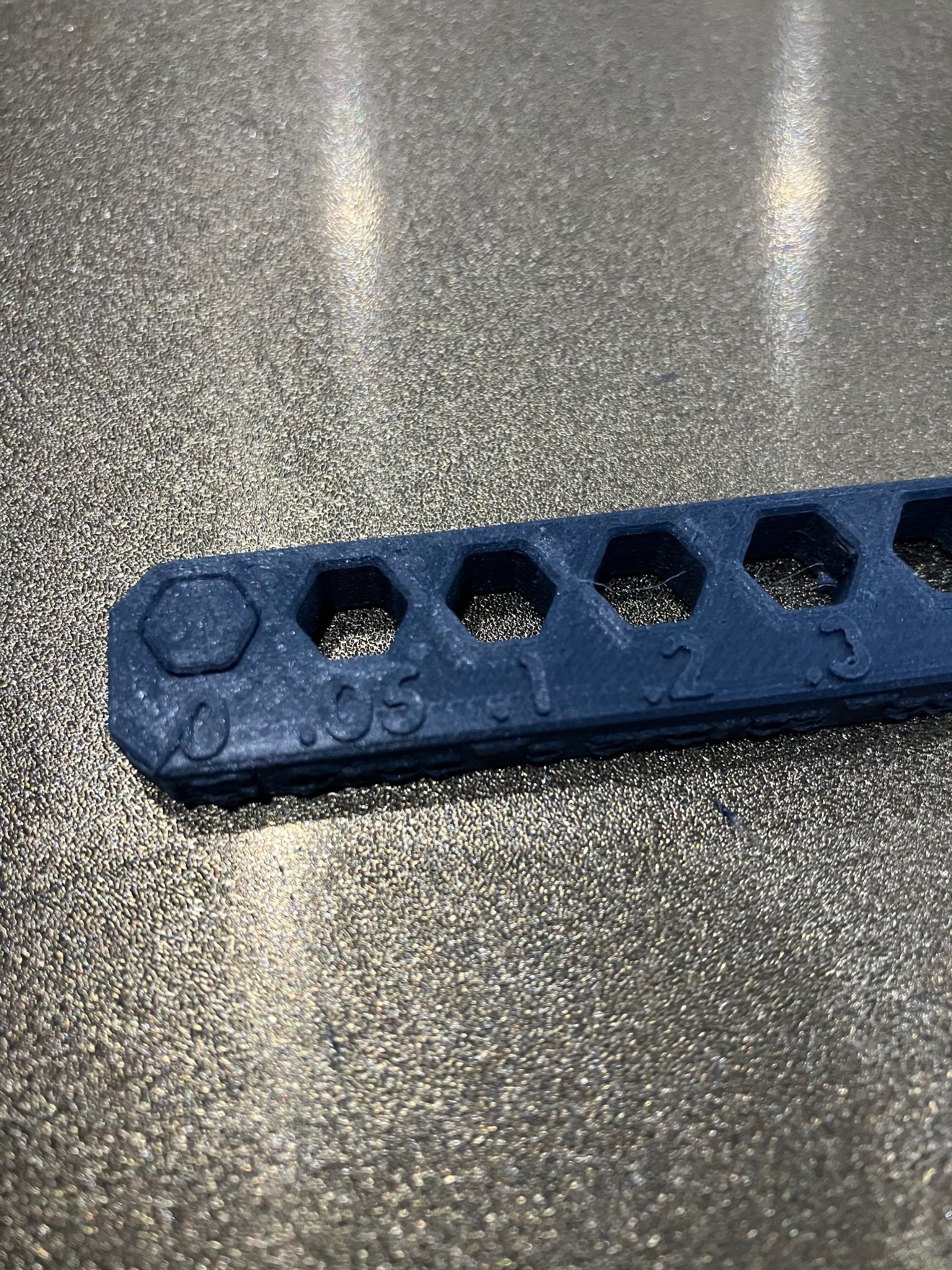

pjtlivjy Posté(e) Décembre 14, 2024 Posté(e) Décembre 14, 2024 premier test, ça passe à 0.1 au delà non mais n'étant pas satisfait de l'aspect je refais une calibration complète du filament 1
RT36 Posté(e) Décembre 14, 2024 Posté(e) Décembre 14, 2024 il y a 5 minutes, pjtlivjy a dit : premier test, ça passe à 0.1 au delà non mais n'étant pas satisfait de l'aspect je refais une calibration complète du filament en gros, c'est comme fiberlogy, qui est 2 fois plus cher
pjtlivjy Posté(e) Décembre 14, 2024 Posté(e) Décembre 14, 2024 (modifié) tu vas être content @RT36 à 0.05 ça glisse et à 0 il faut un peu appuyer mais rien de dingue, effort très modéré et je le ressors sans souci couche de 0.08, remplissage 15% rectilinear les photos ne sont pas extra mais j'ai des reflets de partout Modifié (le) Décembre 14, 2024 par pjtlivjy 1
