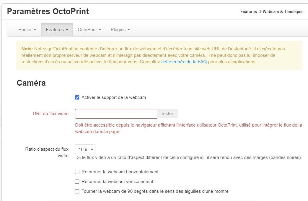

J'ai installé Octoprint en utilisant Kiauh.   Donc je me retrouve a devoir accéder a mon imprimante en utilisant un # de port 5000, ce qui donne  "http://PiVoron.local:5000"
Mais voilà, ma caméra qui est reliée au port caméra du pi ne fonctionne plus (ou plutôt, je ne peut plus l'afficher dans Octoprint).
Quel formule magique faut-il mettre dans le champs caméra pour que l'affichage revienne ?
Ma caméra est aussi sur le port vidéo du Raspberry et l'URL est :
/webcam/?action=stream

Merci @RFN_31    Mais ca ne fonctionne qui si mon adresse IP du PI ne comporte pas de port !!  Avec l'installation via Kiauh, on accede a Octoprint par le port 5000.  Et ca semble bloquer l'acces à la caméra !!

tu peux essayer de forcer l'url complète :
http://PiVoron.local:5000/webcam/?action=stream
ou
http://PiVoron.local/webcam/?action=stream
@Savate    J'ai eu la même idée que toi, et ca n'a pas fonctionné...
Alors j'ai tenté autre chose..   Étant donné que le problème de la caméra n'était pas unique (2 ou 3 autres choses fonctionnaient bizarrement avec Octoprint), j'ai d'abord installé Octopi sur la carte SD. J'ai ensuite ré installer tout mon setup Octoprint, et ensuite, j'ai installé Kiauh et Klipper....
Savez-vous quoi ?   ca marche nickel.    Tout fonctionne, la caméra, Pushover, la création de dossiers dans Files, etc...
Et Klipper fonctionne également...
Tout est bien dans le meilleur des mondes !!!!
L'installation de l'image «Octopi» incorpore le daemon «haproxy» c'est sa configuration ( haproxy.cfg ) qui permet d'accéder à la webcam via le lien «/webcam/…» :

Kiauh lorsqu'il installe Octoprint ne configure pas «haproxy» :
  • l'accès à Octoprint se fait via le port 5000,
  • le backend «webcam» n'est pas connu du système, pour accéder alors à la Webcam, il faut utiliser le port 8080 en lieu et place de /webcam/
