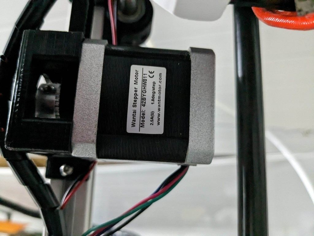

Monololo Posté(e) Mai 13, 2023 Partager Posté(e) Mai 13, 2023 Bonjour, j'ai acheté une ultimaker 2 clone d'occasion. Je fais le tour de la machine avant de l'utilisé. J'ai des moteurs de 2,5ampere sur une mks base v1. Après avoir lu la doc sur smoothie la mks base ne peut alimenter des moteurs que de 2 ampères, sinon il faut ajouter un driver externe. j'ai des moteurs de 1,68a en stock. Est ce qu'il faut que je démonte tout pour tout changer ? Merci Lien vers le commentaire Partager sur d’autres sites More sharing options...
Monololo Posté(e) Mai 17, 2023 Auteur Partager Posté(e) Mai 17, 2023 Autrement j'ai regardé des contrôleurs de moteur externe. Mais je n'ai pas bien compris si il faut un contrôleur par moteur ou bien un contrôleur pour les gouverner tous Lien vers le commentaire Partager sur d’autres sites More sharing options...
fran6p Posté(e) Mai 17, 2023 Partager Posté(e) Mai 17, 2023 (modifié) Un par moteur comme ceux moins puissants de la carte MKS ( 1 pilote = 1 moteur (ou pour l'axe Z 1 pilote -> 2 moteurs)). Si les pilotes de la carte MKS sont amovibles, tu pourrais te dispenser de pilotes externes en y mettant des TMC5160 ( 3A ) à la place. Modifié (le) Mai 17, 2023 par fran6p Lien vers le commentaire Partager sur d’autres sites More sharing options...
Monololo Posté(e) Mai 17, 2023 Auteur Partager Posté(e) Mai 17, 2023 (modifié) Merci @fran6p . Quelle misère. Du coup ils ne sont amovible. Je pense que je vais changer les moteurs sera plus simple. Ce qui est étrange c'est que l'ancien propriétaire n'est pas eu de soucis. Dans sont le texte de configuration de smoothie les valeurs ne sont pas bonnes non plus. J'ai essayé d'en savoir plus mais je n'ai plus de ses nouvelles. Modifié (le) Mai 17, 2023 par Monololo Lien vers le commentaire Partager sur d’autres sites More sharing options...
Rlv Posté(e) Mai 17, 2023 Partager Posté(e) Mai 17, 2023 Salut, Tu peux piloter des moteurs 2,5A avec des drivers 2A, mais tu n'auras pas le couple max atteignable par les moteurs. En théorie tu pars de la partie mécanique, tu calcules le couple nécéssaire (en fonction de l'accélération souhaitée et de la masse à déplacer). Puis tu choisis le moteur en fonction et tu prends des drivers adaptés. Si tes moteurs sont sur dimensionnés, ça ne change pas grand chose a part du poids et un coût supplémentaire. Bref, c'est pas choquant dans la mesure ou de toutes façons tu vas sûrement régler les drivers en dessous de 2A (je crois que la tête est assez légère sur la UM2) Lien vers le commentaire Partager sur d’autres sites More sharing options...
Monololo Posté(e) Mai 17, 2023 Auteur Partager Posté(e) Mai 17, 2023 Ha cool, j'aime bien cette version de l'histoire. J'avais peur que les moteurs ne tirent trop de courant et que la carte mère ne crame. Je laisse comme ça si ça ne craint pas Lien vers le commentaire Partager sur d’autres sites More sharing options...

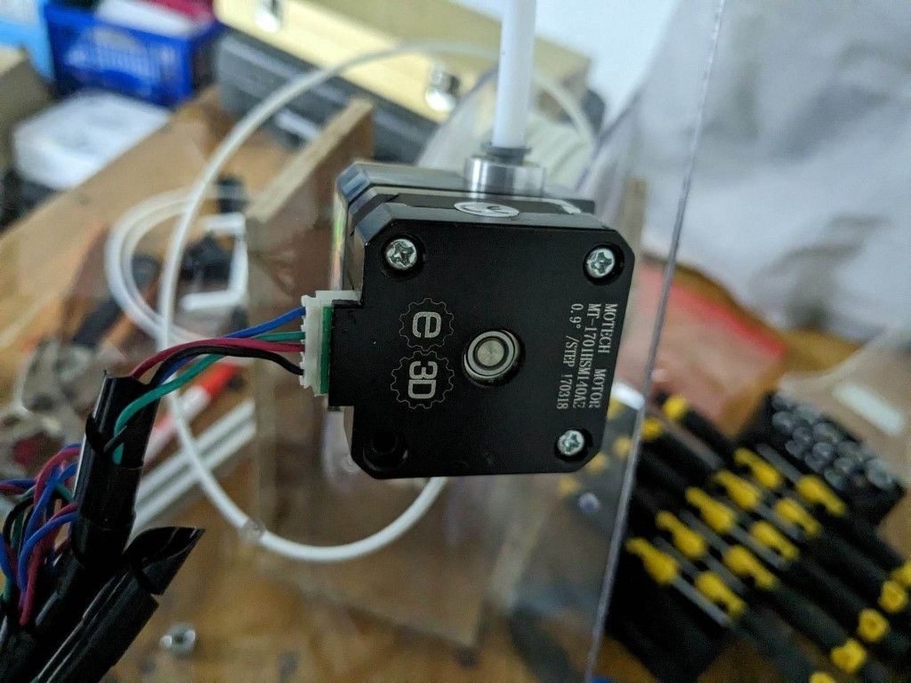

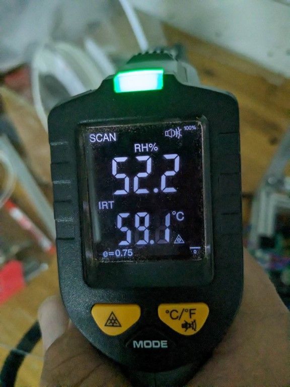

Monololo Posté(e) Mai 29, 2023 Auteur Partager Posté(e) Mai 29, 2023 (modifié) Bon @Rlv, @fran6p je reviens vers vous après avoir recalibré la bête. Je me suis rendu compte que mes moteurs chauffaient... + De 50°c et tous Les moteurs de 2,5a reglés sur 1,7a (réglage d'origine) Et le moteur de l'extrudeur (titan) 1,6a sur le papier réglé à 1,1a (réglage d'origine) Je ne sais pas quoi faire. Là, c'est clair que dans l'état, je ne peux pas lancer d'impression. J'ai peut être trouvé une piste dans un post du forum. Je vérifierai ça demain Modifié (le) Mai 29, 2023 par Monololo Lien vers le commentaire Partager sur d’autres sites More sharing options...
Monololo Posté(e) Mai 30, 2023 Auteur Partager Posté(e) Mai 30, 2023 (modifié) Finalement ça n'a pas marché je suis toujours coincé. Le moteur de l'extrudeur chauffe, mais plus les trois autres Modifié (le) Mai 30, 2023 par Monololo Lien vers le commentaire Partager sur d’autres sites More sharing options...
Monololo Posté(e) Mai 31, 2023 Auteur Partager Posté(e) Mai 31, 2023 Le moteur de l'extrudeur siffle. J'y comprends pas grand chose. J'ai vérifier que la ligne auto_current était bien présente, je l'ai ajouté. J'ai baissé mon intensité à1,7a pour 2,5 et 0,7 pour 1,4 et c'est toujours chaud. 40°c en moyenne après quelques déplacements. Lien vers le commentaire Partager sur d’autres sites More sharing options...

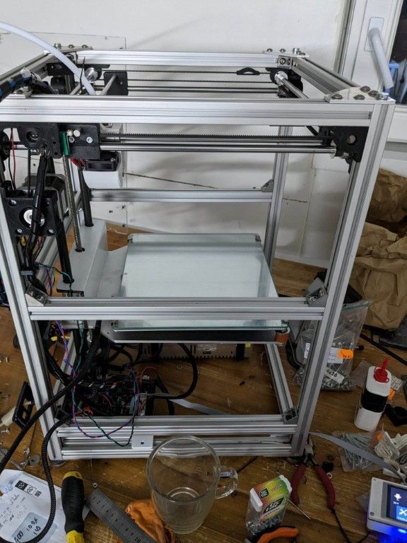

Monololo Posté(e) Juin 1, 2023 Auteur Partager Posté(e) Juin 1, 2023 (modifié) Bon @Rlv, @fran6p. J'ai pris 5min pour mettre un peu plus d'info. Je suis toujours coincé. Je ne sais pas qui pourrait m'aider. Je mets mon fichier config config.txt Et je vous rajoute quelques photos Modifié (le) Juin 1, 2023 par Monololo Lien vers le commentaire Partager sur d’autres sites More sharing options...
Rlv Posté(e) Juin 2, 2023 Partager Posté(e) Juin 2, 2023 Hello, Que les moteurs chauffent c'est normal. L'important est de ne pas dépasser une valeur critique : le risque est de détériorer l'isolant des fils (le cuivre fond vers 1000°C donc tu as un peu de marge). Tu risque d'atteindre la température de Curie, à partir de la quelle les aimants perdent leur aimantation, mais tu es encore bien bien loin ! A titre de comparaison, je suis aux alentours de 0.7/0.8A pour le X,Y et la température du moteur le plus chaud est aux alentours de 40/50°C. 50°C externe reste une valeur acceptable sans problème. Tu peux mettre des radiateurs + ventilateurs pour faire baisser un peu la température, mais je doute de l'intérêt dans ton cas. En baissant encore le courant max tu risques de manquer de couple, surtout pour les accélérations. Pour résumer : il n'y a pas de danger. Si ça fonctionne, ne cherche pas à réparer Au final ton seul problème est un moteur qui siffle ? Lien vers le commentaire Partager sur d’autres sites More sharing options...
Monololo Posté(e) Juin 2, 2023 Auteur Partager Posté(e) Juin 2, 2023 @Rlv ah ok, bon il faut que je lance une impression pour voir du coup. Et surveiller tout ça. Dans un profil cura, comment on communique avec l'imprimante ? Smoothiware ne fait pas parti des "parfum g-code" du coup j'ai mis reprap oui le moteur de l'extrudeur fait un petit bruit strident. Lien vers le commentaire Partager sur d’autres sites More sharing options...
