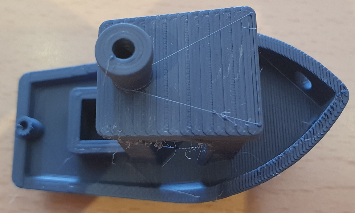

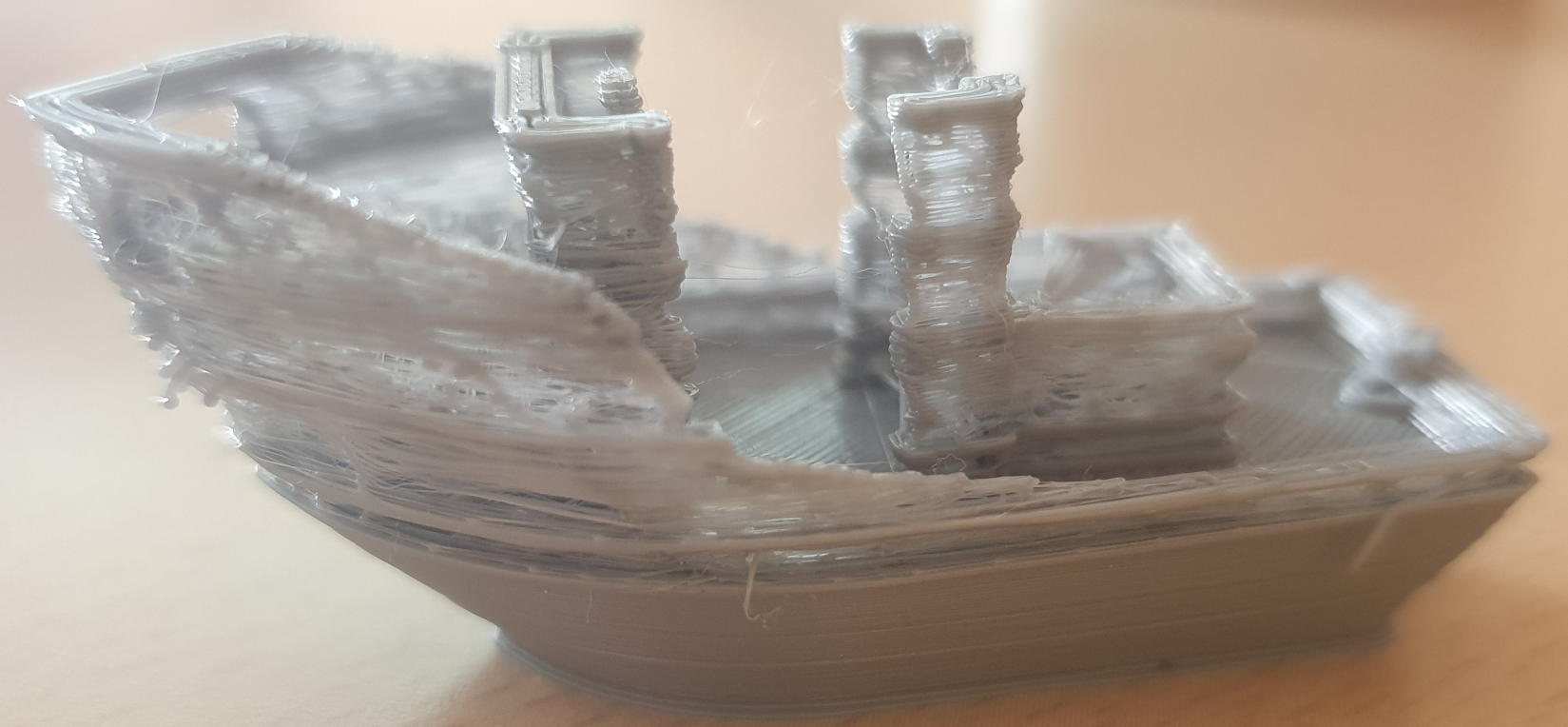

Bon alors le dernier essaie avec une rétraction n'a pas plus mieux fonctionné, il est très jolie avec plus de poil :
je suis resté devant tout le long et je suis convaincu que la bête est sensible, la moindre retenue sur le filament peux provoquer un défaut voir une rupture.
Je n'utilise pas le détecteur de fin de filament, je lance pour le moment pas d'impression quand je suis pas à côté (je l'ai fais une fois et j'ai la courroie des X qui c'est cassée), et je trouves qu'il est pas génial et que le filament n'est pas complétement libre d'autre part je trouves que le support de bobine d'origine est pas génial non plus, trop en arrière et donc si en plus il n’y a pas le détecteur de filament il n'y a plus de guide et donc ça plante :

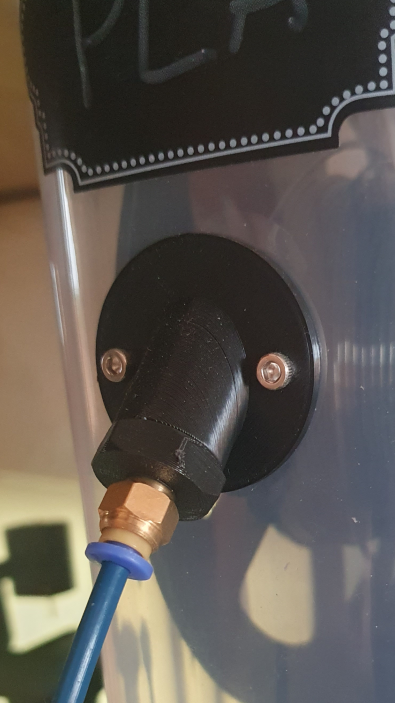

si j'utilise les boites que j'avais prévus elles sont au dessus du meuble et ne sorte que par un petit trou, avec la hauteur ça peu coincer aussi.
Même si je change la pression sur la vis j'ai pas l'impression que ça change grand chose si ce n'est que ça plante a tout les coup quand c'est trop serré.

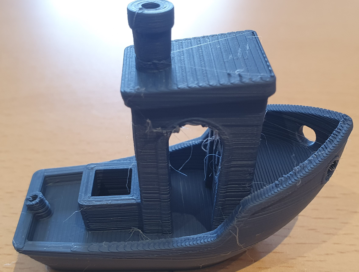

J'ai plus trop de problème pour imprimer un Benchy parceque la buse fait pas de grands mouvement et se déplace pas trop mais c'est re la cata avec une grosse pièce.
Je vais orienter mes investigations vers ces améliorations en changeant le guide dans mon meuble d'une part mais également en changeant le support de bobine d'origine en essayant d'en trouver comme sur les SV04 par exemple avec un guide plus grand en forme de ovale.
Je sais quand même pas si c'est normal qu'elle soit aussi sensible.

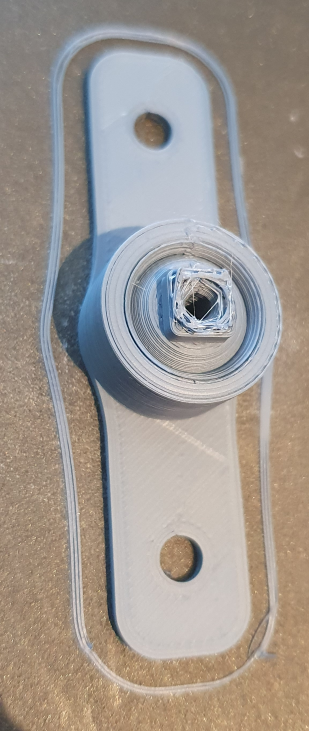

j'entends ce que tu me dis, pour le moment je n'ai pas eu de retour de Sovol mais avoue que c'est déconcertant, elle sort des choses quand même de plutôt belle qualité :

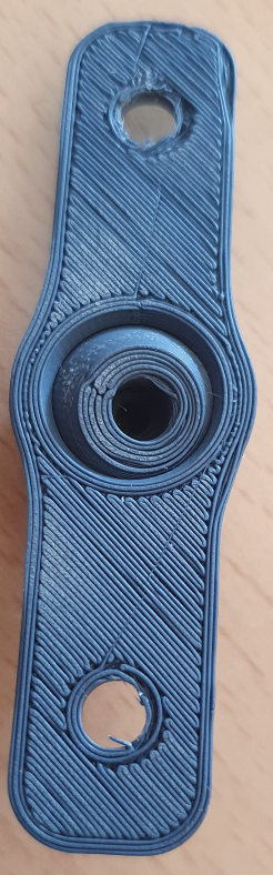

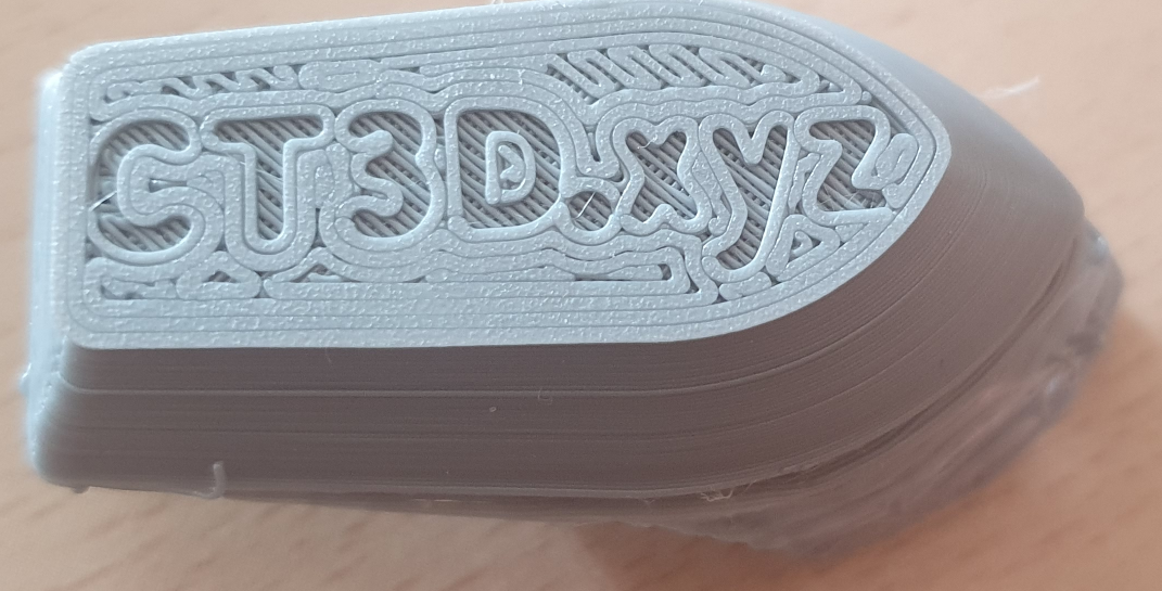

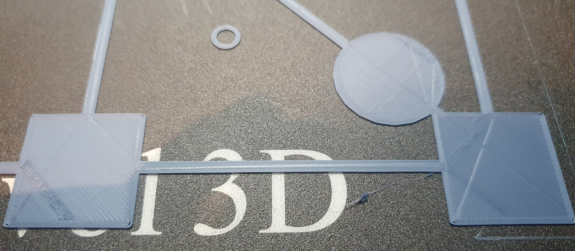

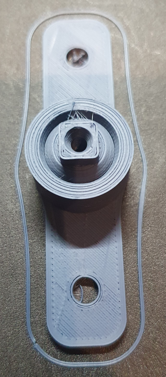

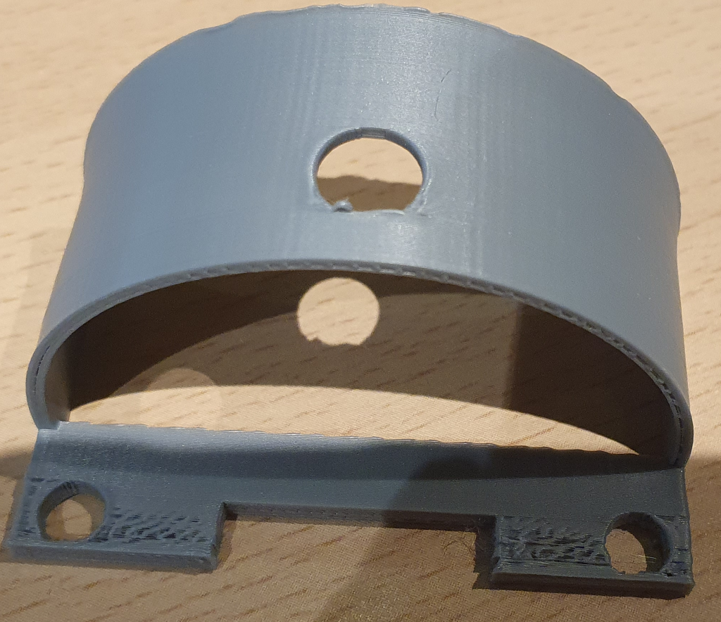

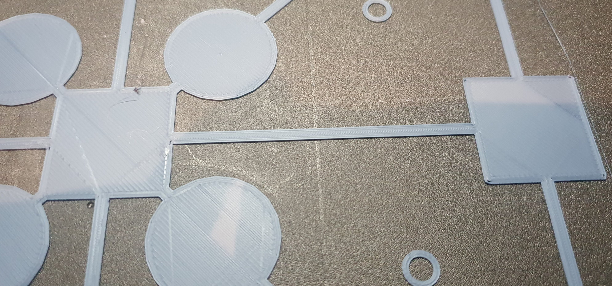

la pièce est pas large donc pas de problème a priori, sauf a la fin comme sur les dernières couche de l'avant avant dernier Benchy.
Qu'utilises-tu comme slicer ?
Quels sont tes paramètres d'impression des dernières couches ?
Pour info, ta bordure n'est pas trop nette non plus. Les lignes sont relativement écartées.
Modifié (le) par mich0111

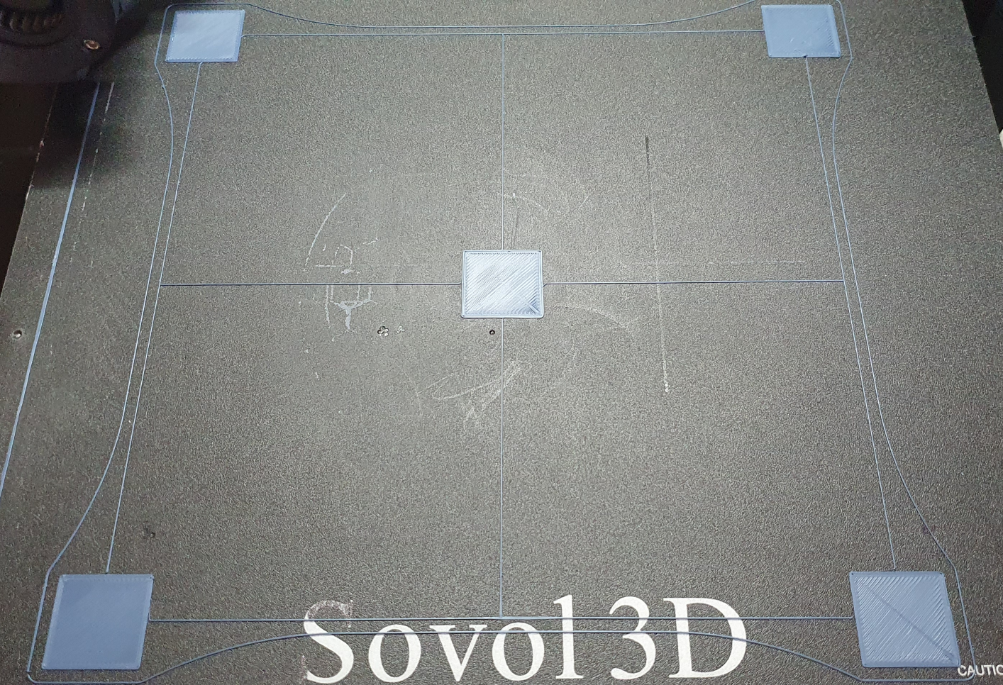

Ton leveling est-il correctement fait?
Mes couches sont à 0.2 mais je ne dis pas que c'est ça.
N'imprimes qu'une seule couche et postes-en une photo. Ça permettra de voir si, déjà, la base est bonne.

il faut calibrer votre extrudeur ! quel est la valeur du E stepp de l'extrudeur ?
votre test d'impression représente un défaut typique d'une sous extrusion 😀
Mon sentiment et analyse du problème suite aux différents bricolages, l'extrudeur n'est plus en état de fonctionner correctement 🤪
Conclusion il faut changer l'extrudeur complet d'origine et tout doit fonctionner correctement😄
Voilà une réponse qui pour moi répond à l'essentiel SOVOL fournira la pièce

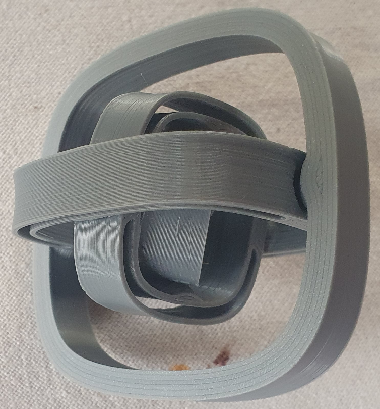

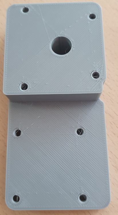

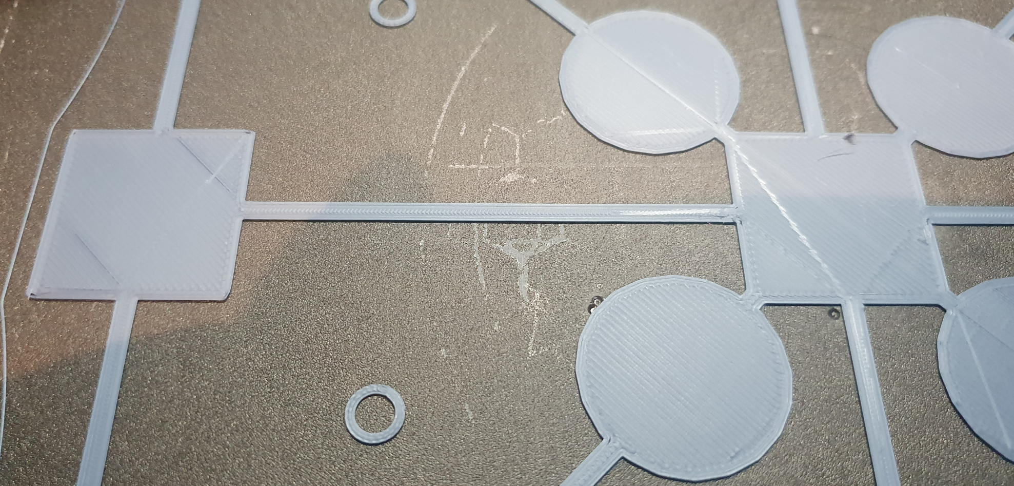

Bonsoir,

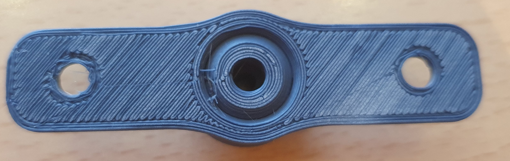

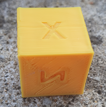

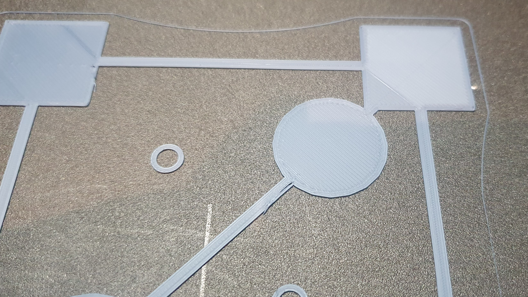

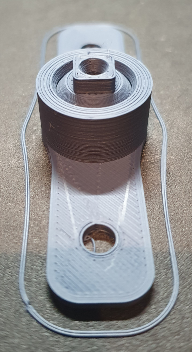

Suite a ce dernier test qui était plutôt jolie visuellement mais totalement inutilisable, je n'ai pas réussi a décoller la sphère qui était censé bouger sans tout casser.

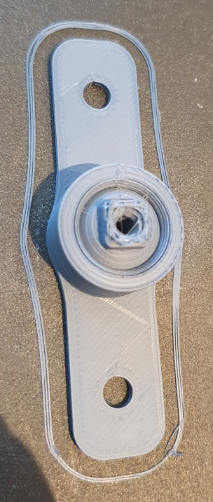

J'ai donc relancé une impression toujours avec Cura 5.2.1 mais avec le profil "Fine" en 0.1mm en réduisant juste la rétraction à 2mm au lieu de 3mm et la pièce est tout simplement superbe selon moi, le globe intérieur bouge sans problème :
image.thumb.png.e638f0767aac6f92e9db8c6b8121cf9d.pngimage.png.de0a4de27266a4e26b4eaece8cce49d3.pngimage.thumb.png.3bf07c03d525b282c0cabc625ccd24da.png

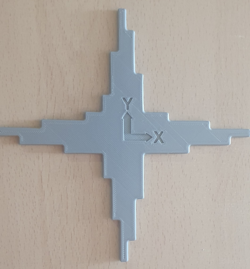

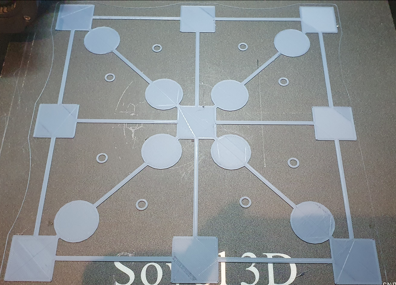

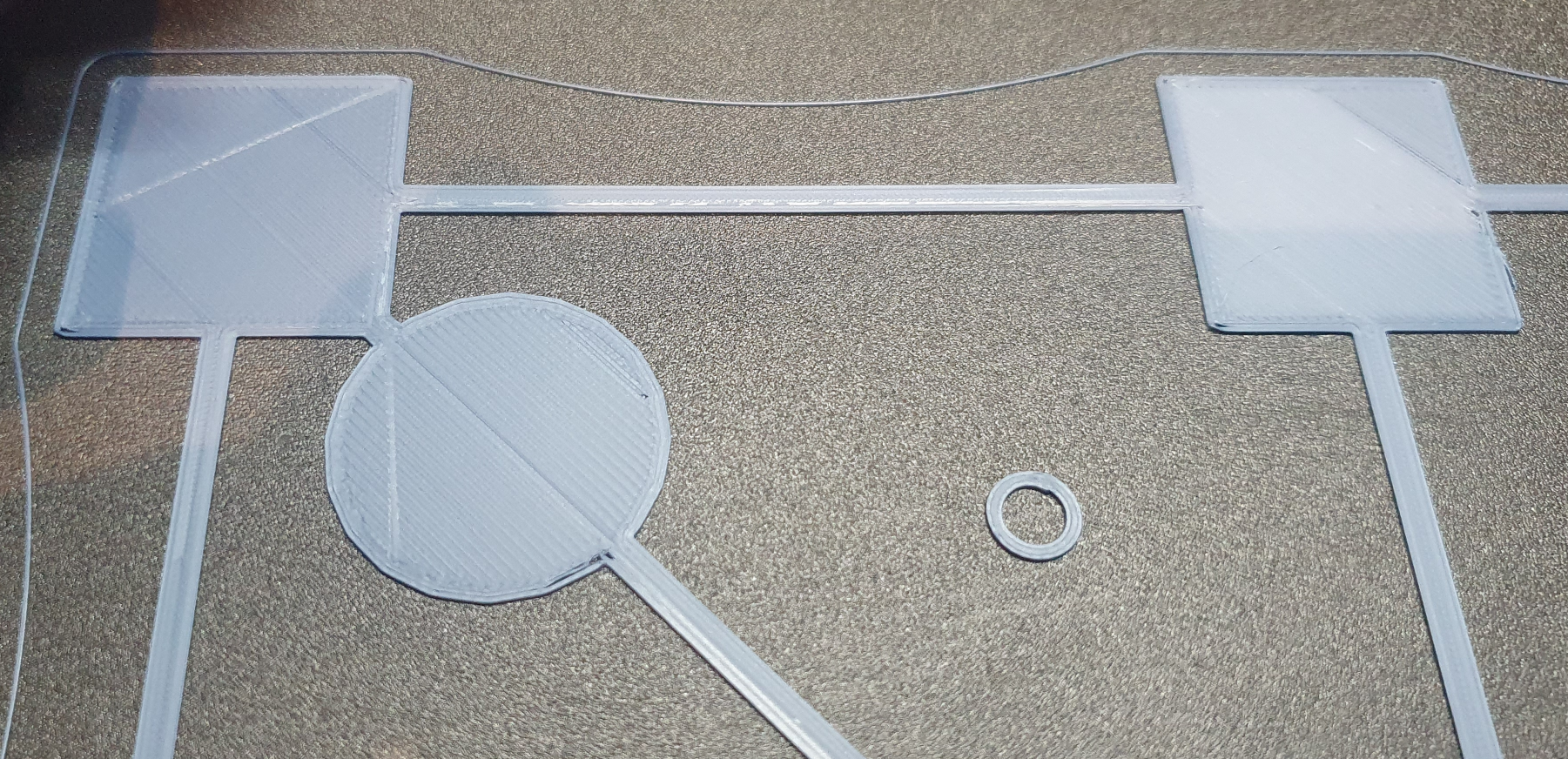

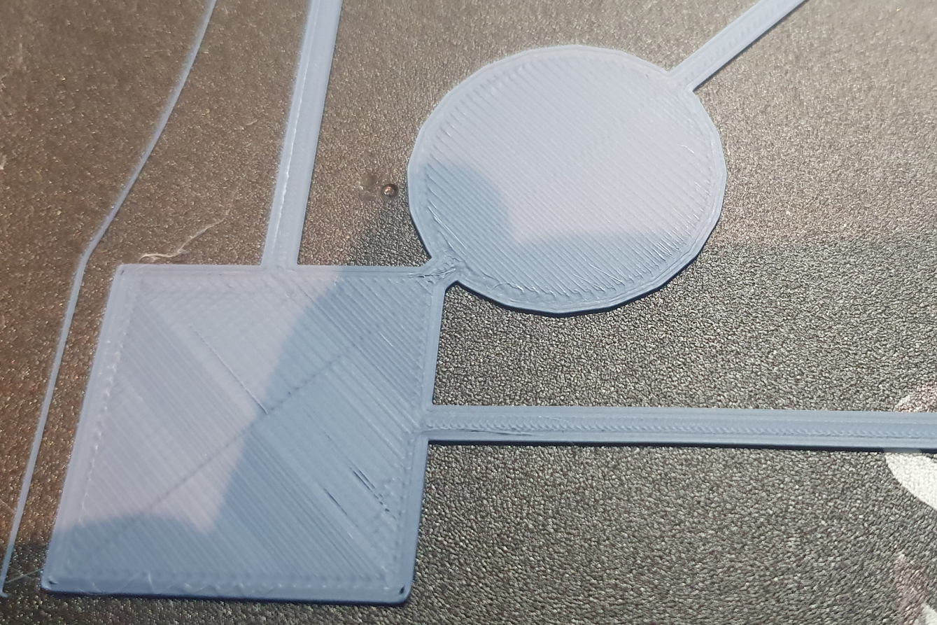

J'ai fait un premier test de niveau :
puis un second n'étant pas sur que l'on puisse voir quelque chose :
une fois que le filament est dedans et que je l'aide un peu sur les zones aux extrémités :
image.thumb.png.dba3f3830cf6f0a95f56bc56ac4eb04e.pngimage.thumb.png.e566786462a2ac80cd2fa7b2163fca5d.png
ça se passe pas trop mal.

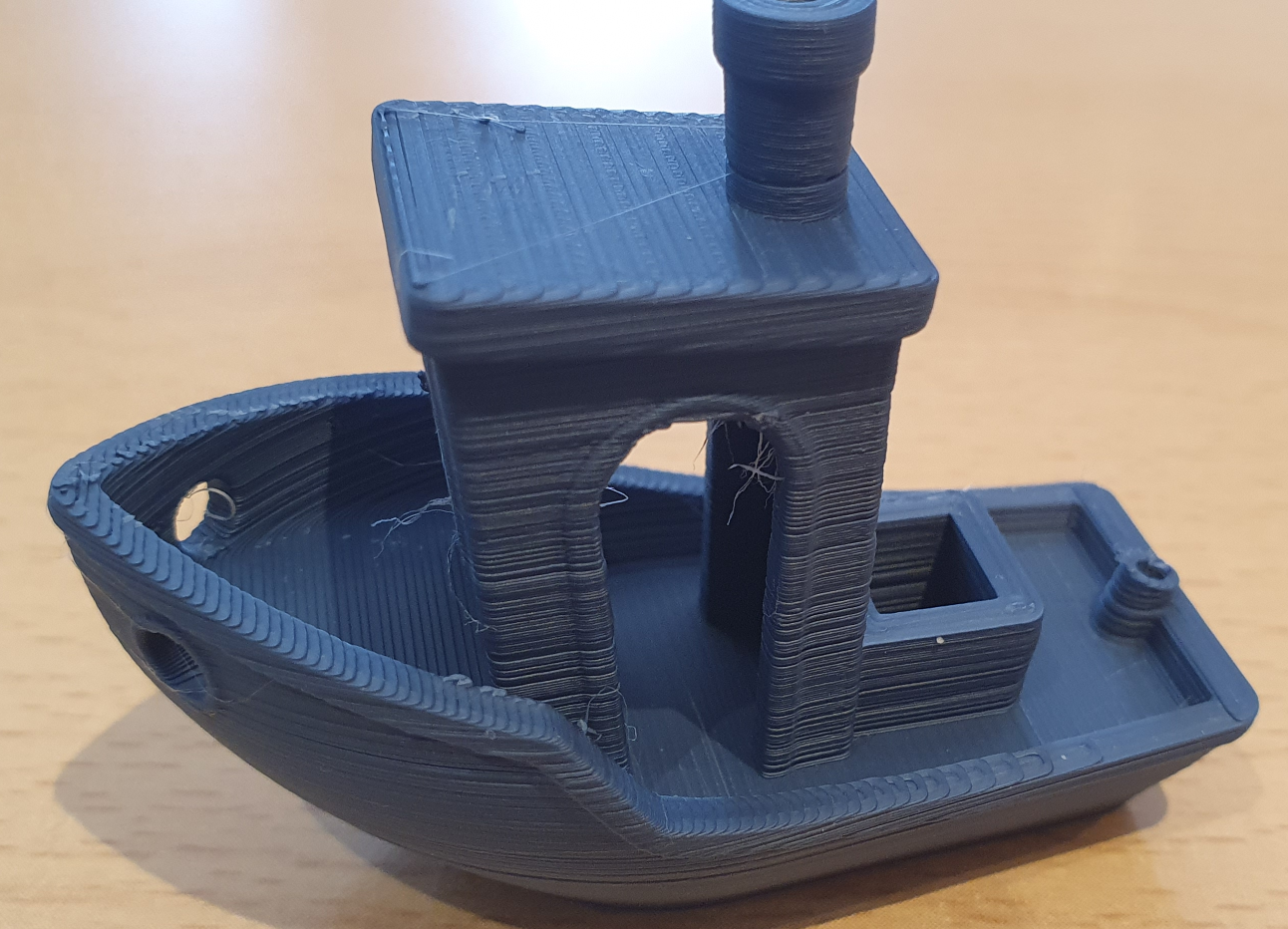

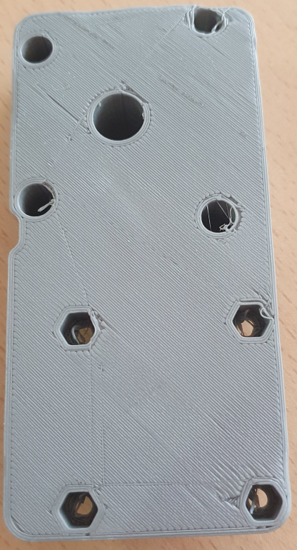

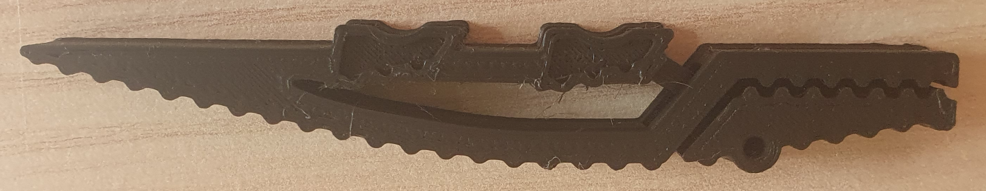

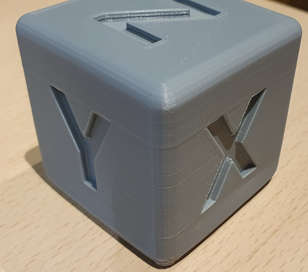

Tu sais, en impression 3D, il n'y a qu'une règle qui vaille, être content de ses impressions.
Donc, si c'est le cas pour le toi, pourquoi nous demandes-tu d'évaluer ton travail ?
Il n'est pas question de se défiler, simplement de prendre confiance en soi.
Et puis, ce qui plaît à l'un, ne plaira pas forcément à l'autre.
Par exemple, je pourrais te dire que tes photos 1 et 3 montrent des défauts. En revanche tes impressions de calibration sont nickels. Mais tu as les pièces.en main et on à que des photos, donc compliqué de se faire un avis définitif.
En fait je penses qu'au fur et à mesure des tests, photos  échanges j'ai pu me rendre compte de plusieurs paramètres qui faisaient partis de mon problème initiale, j'ai quand même passé quatre week-end dessus sans jamais pouvoir sortir la moindre pièce et la bécane à faillit passer par la fenêtre.
Ça fait pas longtemps que je l'ai et je suis débutant, quand tu regardes dans le détail l'état de mon plateau ça se voit, c'est pas vraiment une évaluation parce que comme tu le dis les goûts et les couleurs.... c'est plutôt des retour d'expérience que je cherche.
C'est vrai que j'ai trouvé que certaines photos (je suis pas photographe non plus ;)) ne mettait pas en valeur la pièce alors que en vrai certaines sont vraiment pas mal de mon point de vue, on est d'accord c'est que des Benchy.
Cool pour le leveling j'ai pas passé 3h pour rien, ça serait quoi les défauts sur les photos 1 et 3 ?
il y a 4 minutes, Msappdem a dit :
Je te conseille de lire cet article, c'est un guide basique qui permet d'apprendre des choses et de se donner des pistes de réflexion. J'en ai bénéficié :
https://cults3d.com/fr/blog/articles/identifier-corriger-defauts-problemes-impression-3D

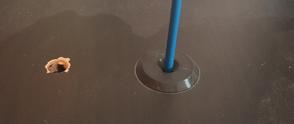

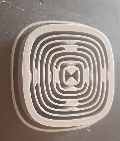

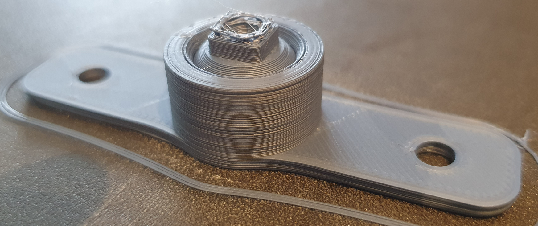

Je reviens donner des nouvelles de mon problème qui (je le pensais) n'en était plus un, j'ai sortis plusieurs pièce de test pour un projet de transformation de déchiqueteuse a papier pour envisager le recyclage du pla :
image.png.e6dbfebe216789617384ea84b37a4dec.pngimage.thumb.png.07cbced87099a9de9b7fb6fd2dc9eabd.png
puis plusieurs autres petite pièces pour mes boites
puis plus rien !

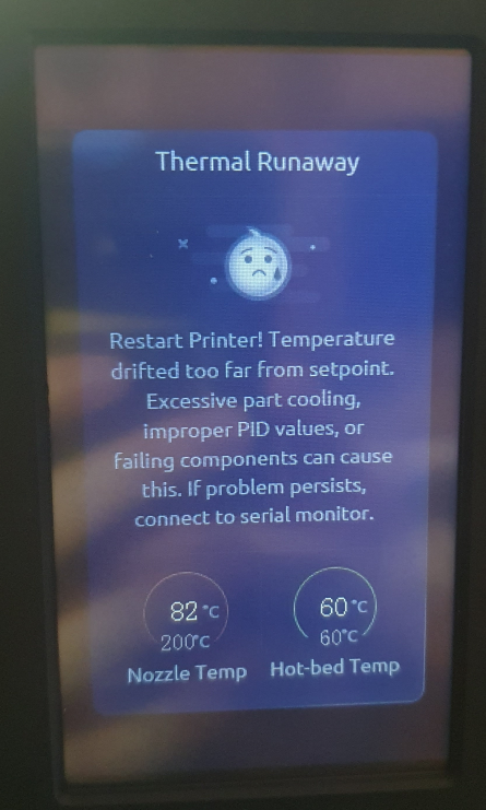

j'ai commencé à avoir des alertes de température et des températures négatives :
j'ai pas mis longtemps pour comprendre d’où ça venait, j'attendais toujours le retour de Sovol et comme je devais changer le plateau j'ai passé une commande pour changer le Hotend.

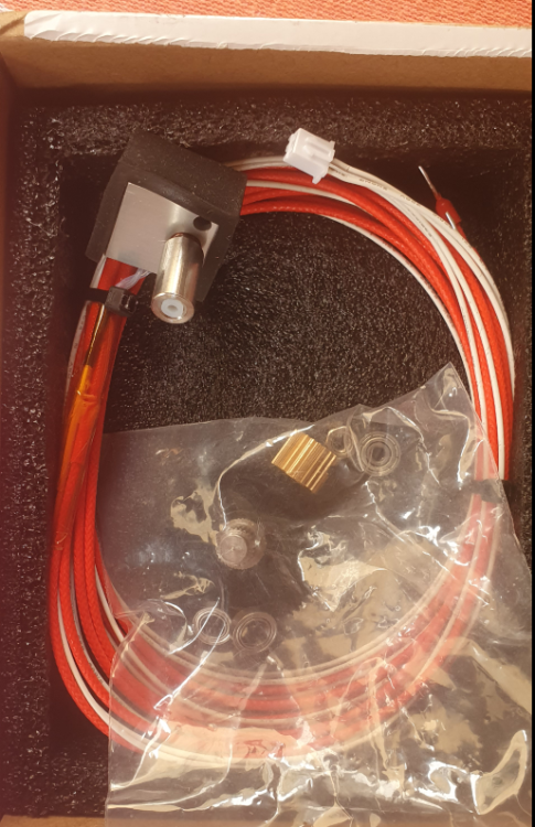

Entre temps j'ai reçu le colis de Sovol
au début j'ai cru que c'était une blague mais non, le colis a presque fait le tour de la terre pour juste ça.
Bref j'ai tout monté hier, refais les calibrage (z-offset, PID, etc) et le premier résultat est que ça ne change rien mise à par le fait qu'apriori je sais imprimer des chips!
Comme les chaleurs arrivent je vais tout éteindre et je referais des tests plus tard en attendant je vais recontacter Sovol.

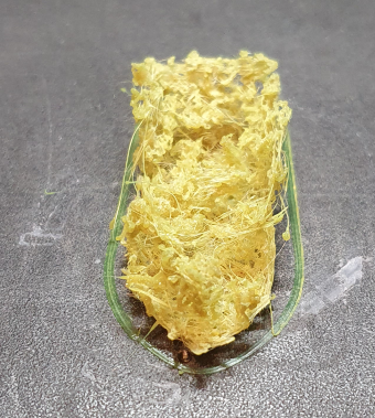

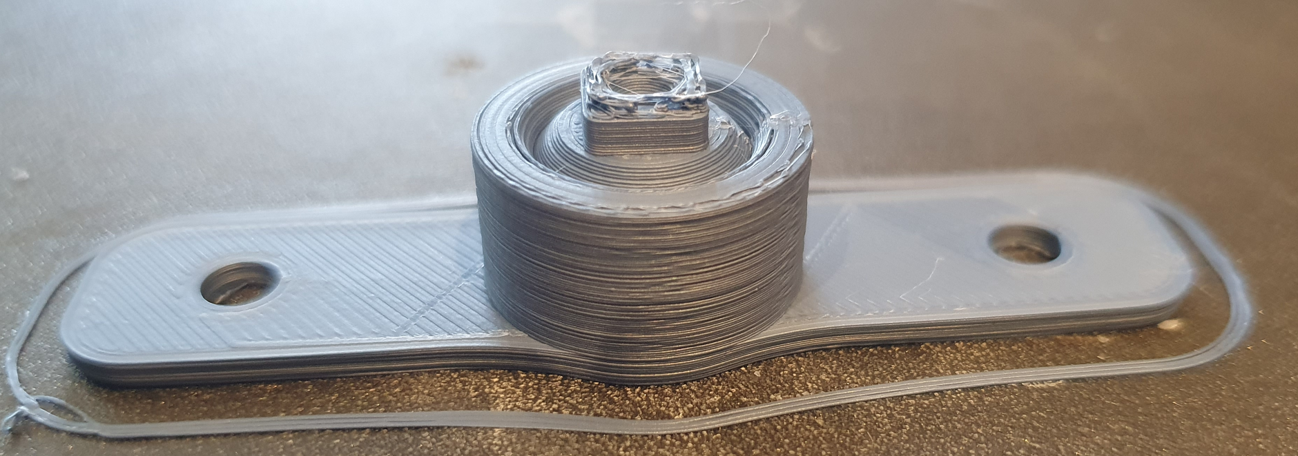

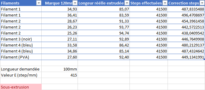

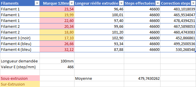

J'ai fait plusieurs test et je suis peut-être en légère sous extrusion ?
Quelle nouvelle valeur utiliseriez-vous ?
J'ai fais une moyenne sans prendre en compte le pva (j'avais un petit morceau je voulais tester), je suis arrivé à 466 steps/mms et j'ai refais une série de test :
dé fois j'ai des "gros" écart, la précision a ses limites, vous en pensez quoi ?
ce n'est normal pour les valeurs E step; normalement les écarts sont minimes.

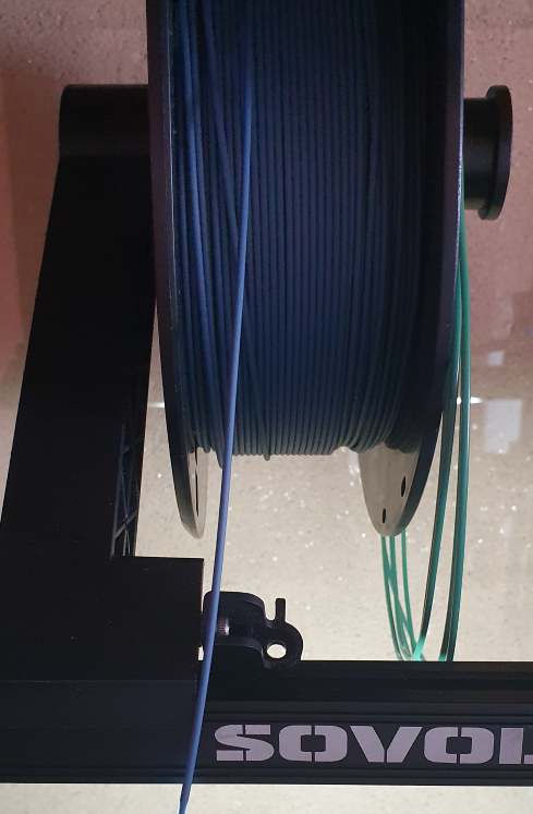

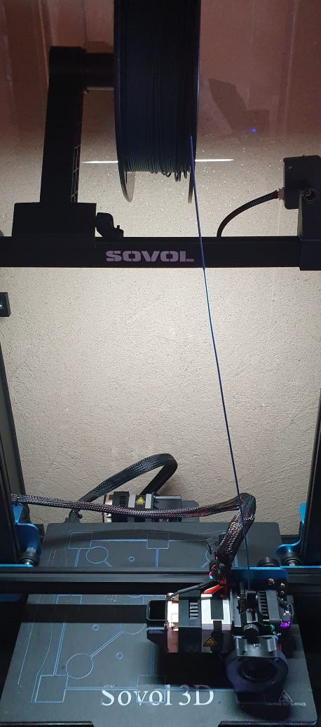

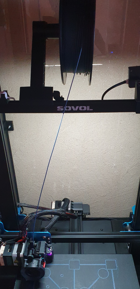

il faut enlever tout l'attirail et placer une bobine de filament directement sur le support de l'imprimante.

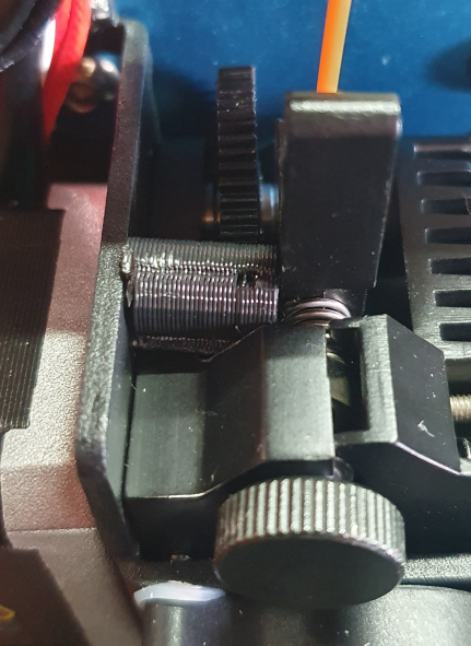

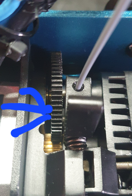

j'ai un doute sur le cheminement du filament !
tout simplement la vis d'ablocage du galet d'entrainement du filament doit glisser sur son axe. (à vérifier)
j'ai une bonne expérience sur le dépannage et je pense que la solution est dans ma réponse.
J'accueille parfois des imprimantes dans ma clinique dans le cas d'une grosse panne. 😄
Modifié (le) par vap38
pour pas être embêté et faire ces test, je coupe environ 40cm de filament pour qu'ils soient libres justement...
je vais regarder du côté de la vis.
Je pensais avoir trouvé une "bonne valeur" et j'ai tenté une impression plutôt bien démarré puis quelque chose a bougé et revoila le mode chips :

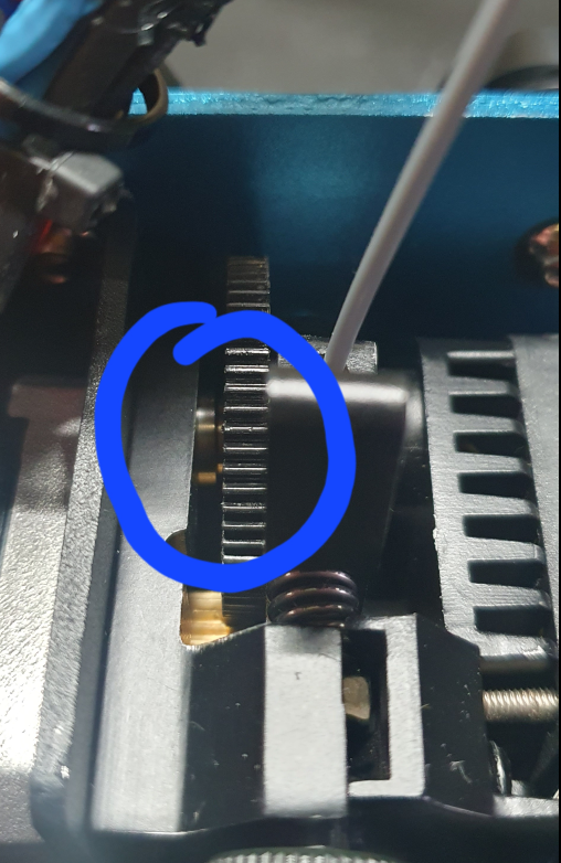

J'ai remarqué en touchant un peu la gachette que la roue qui doit faire le serrage ne tournait pas tout le temps donc j'ai mis une cale :
et j'ai relancé un cube tout simple en qualité cracra (environ 10 minutes) :
j'avais remis la bobine sur le support d'origine aussi, j'ai tenté une plus grosse pièce mais ça a planté :
je crois que c'est ma cale qui a bougé (surement a cause des vibrations) en plus du fait que le filament frotte toujours le montant du haut mais je ne trouve pas de modèle pour imprimer une pièce, je suis pas hyper calé en fusion 360 pour faire une pièce correcte, si vous avec une sv01pro, avez vous le même problème ?

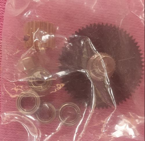

entre temps j'ai reçus un autre colis de sovol avec un jeu complet de roulement, ça fait du spare, j'avais déjà recommandé un hotend ailleurs

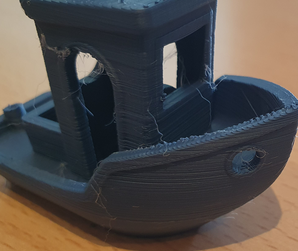

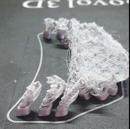

Je reviens sur mon sujet car l'histoire n'est pas réglée.
J'ai tout changé par les pièce neuve mais j'ai toujours les mêmes problèmes.

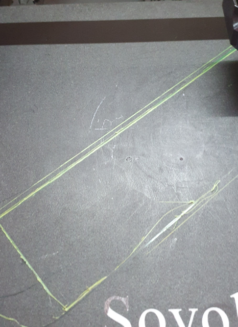

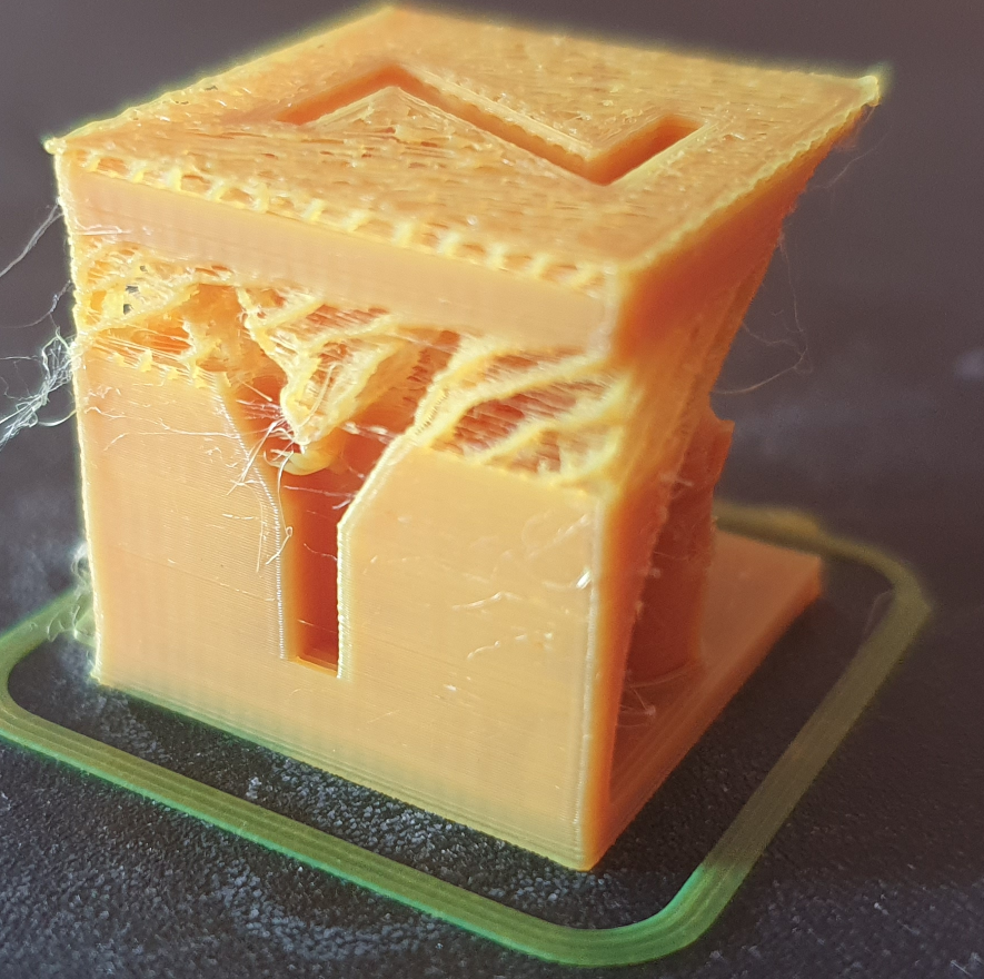

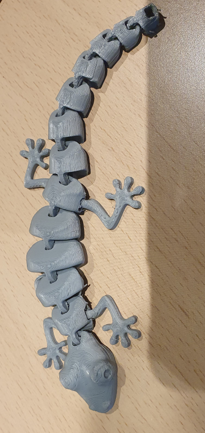

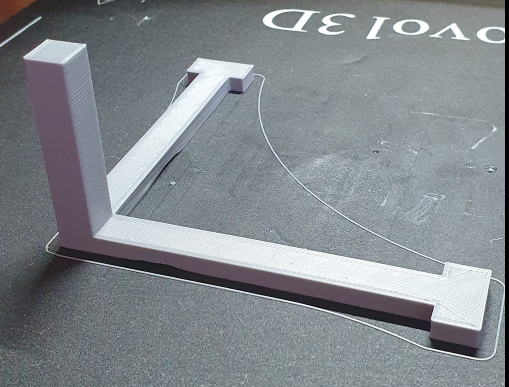

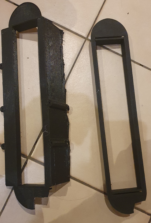

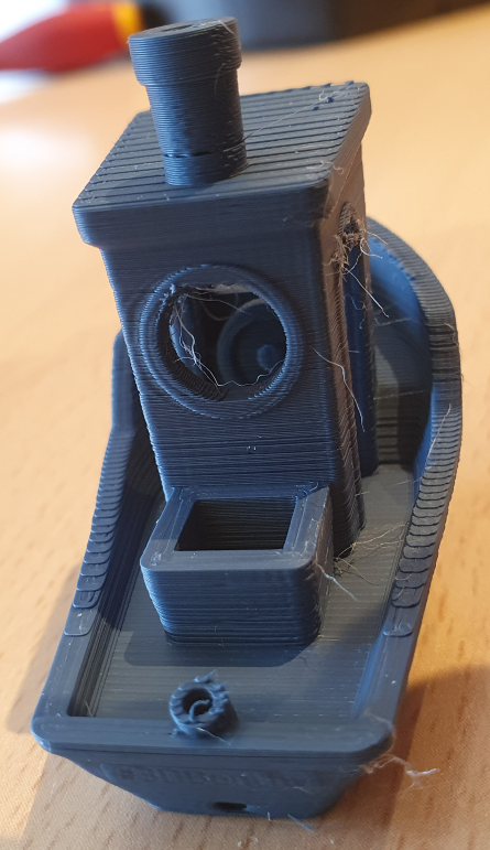

Ça commence souvent bien :
mais ça se termine toujours pareil :

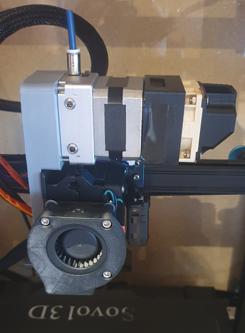

J'en ai eu marre et je suis tombé sur une adaptation de l'extrudeur OMG V2 (https://www.printables.com/model/437538-sv01-pro-omg-extruder-adapter)

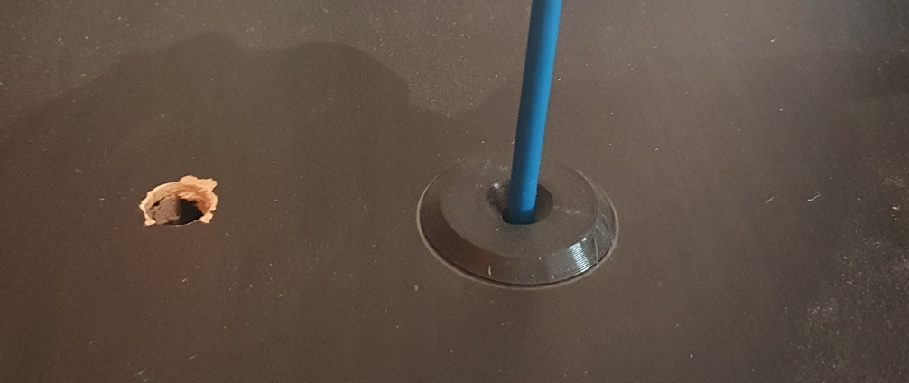

Ne trouvant pas de solution je me suis lancé, au point ou j'en était, étrangement j'ai réussi a sortir la pièce en une seule fois et pas trop de défaut (il faut dire que je suis resté devant 3h à dérouler le fil pour lui donner à manger) :
image.thumb.png.362f1f50bb8c7820bdd2b5d4590fb6d8.png image.thumb.png.4a220499da552693375ec42b16d6de19.png
du coup rebelote j'ai tout démonté, nettoyé, etc... et tada :
j'ai fait plusieurs essaies et après avoir compris comment bien serrer les vis ça me donne des résultats correct du premier coup :
ce qui me conforte dans l'idée que j'ai bien un problème mécanique.

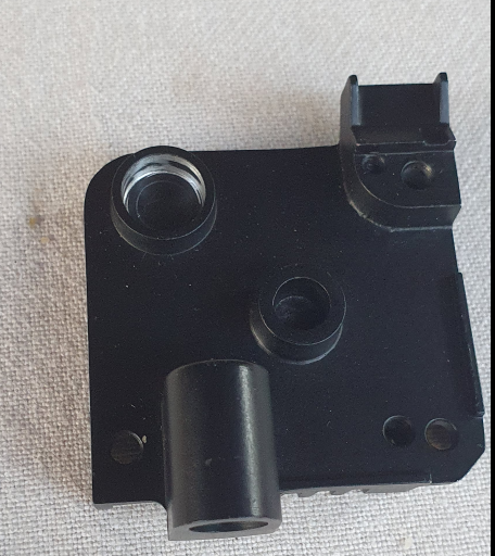

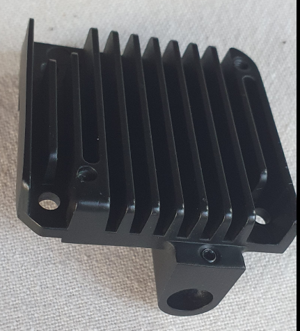

Du coup j'ai tout redémontré pour remonter l'original avec les dernières pièces neuves, j'ai eu du mal a expliquer a Sovol mais je me suis rendu compte qu'un roulement au bout d'un moment sort de son logement et vient appuyer et pousser la gâchette :
image.thumb.png.888a348f2b36a7fbfa761befb6b2204f.pngimage.png.13ed4b529283641e6393d9116aacca74.png
et que en plus la vis pour tenir le hotend était foiré:
Sovol ma renvoyé les support avec les roulements de nouveau (j'attends le colis).

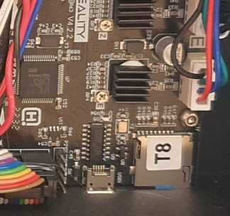

En faisant plusieurs recherches sur les divers composants qui pourraient être en cause je suis tombé sur des sujets parlants des vref des moteurs, j'ai pas l'impression d'avoir de problème avec les moteurs de X,y,  et Z mais le E (extrudeur) bj42d12-11v01 chauffe vraiment beaucoup, les contrôleurs sont bien ventilés, je n'arrives pas a trouver d'infos sur ce moteur, je pensais qu'il serait possible de le remplacer par un 42-40 de Creality mais ça ne fonctionne pas.
J'ai pris les tensions au cas ou :
X : 1.192v
Y : 1.188v
Z : 1.280v
E : 0.694v (étonnant ? j'ai lu partout que cette valeur était généralement plus élevée que les autres)
Les caractéristiques sont les suivantes : sv01pro - creality v4.2.2 - rsenses est 150mΩ
pour les drivers je suis pas certain, à priori ce serait A :
J'ai un autocollant sur le connecteur de la Sd :
En plus d'un problème mécanique, serait il possible que partie soit en cause ?

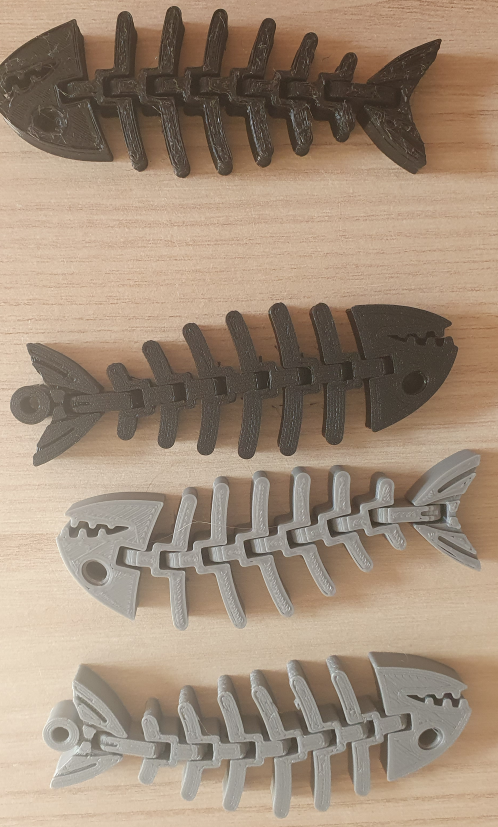

Franchement ça fait plusieurs moi maintenant que je galère (0 impressions, beaucoup de frustration et d'agacement) et depuis que j'ai mis le OMG je ressors des pièces assez jolie (j'ai encore quelques loupés mais ça me permet de corriger d'autres problèmes).

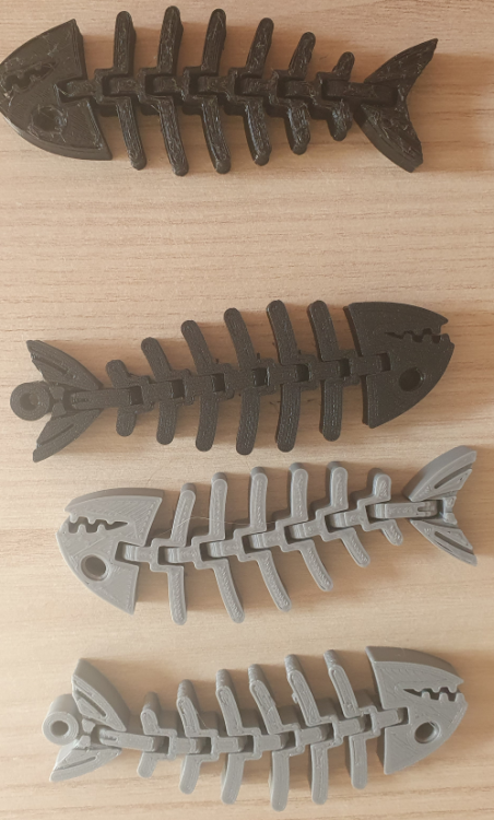

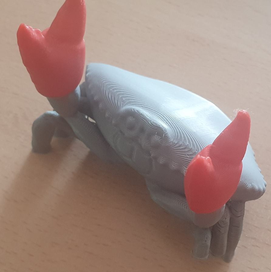

Pour exemple quelques pièces sorties avec l'OMG :

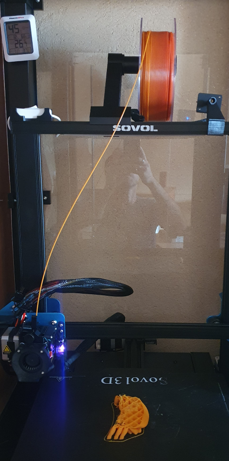

ici avec encore un problème d'extrusion, en cause ma bobine qui est dans une boite et ça tire un peu sur le filament, je n'ai pas encore trouvé de solution
sinon avec la bobine sur le support d'origine :
image.thumb.png.9053af4b3957f5c4c1237e44b3a83259.png image.thumb.png.56bcde862e78e5274597d264cfba8830.png
image.png.06a153b41328bc2d38c801647ba9b602.pngimage.thumb.png.d36a895922f2f17f4930aca4eca1c900.png

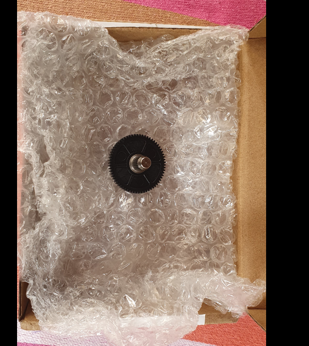

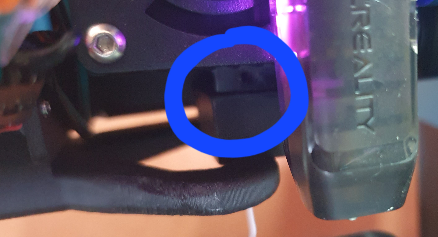

J'ai bien reçu la dernière pièce de sovol :
image.png.291ced2f909f1dae6f3679a4b0e69033.png avec la vi Kimi image.png.40c6f3e1154634f889eaa9ad60c83669.png
pour le moment je vais rester avec l'OMG, j'ai encore des réglages a vérifier mais j’arrive a imprimer.
Je vais quand même tenter de trouver pourquoi et comment il est possible de changer de moteur, je n'ai pas trouver de site ou acheter ces pièces d'origine.
qualité grossière :
meilleur qualité :
