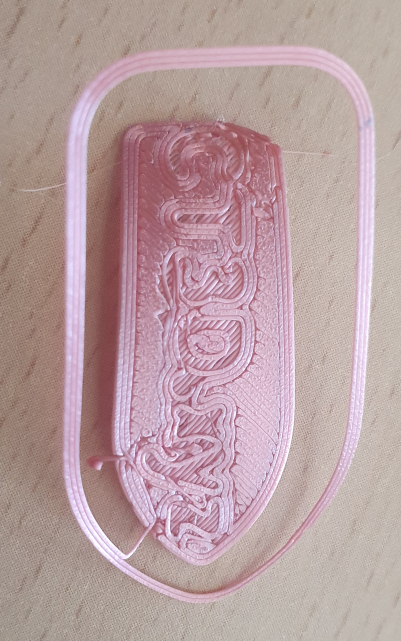

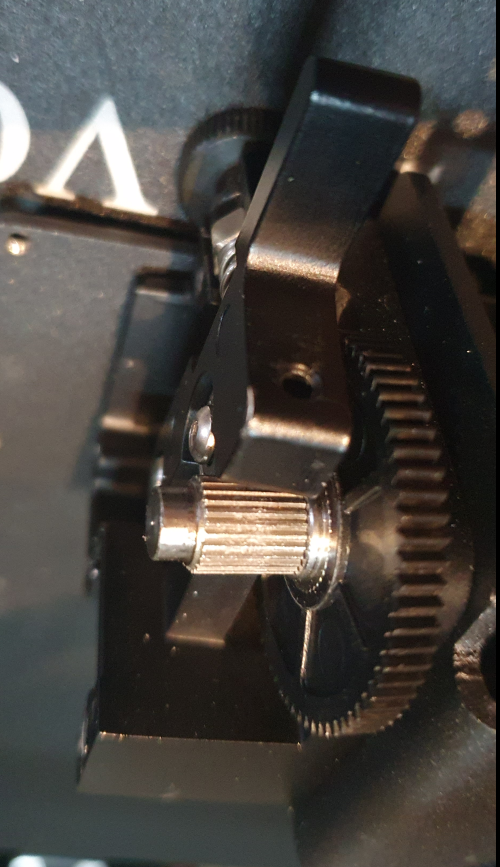

Sur une SV01Pro le filament n'est plus entrainé du tout malgré le changement de pression au niveau de la vis de serrage.
Le moteur pas a pas est je penses bien réglé, les 10cm demandés était bien sorti quand demandé.
Le roulement dans la "gâchette" ne tourne pas du tout sauf si je fais une pression sur le haut de la "gâchette"
J'ai imprimé un bunchy avec un serre joint presque pas serré mais qui faisait la différence.
J'ai démonté plusieurs fois et nettoyé plusieurs fois l'ensemble, la buse est neuve. J'ai tenté le changement des roulements avec un kit mais je me suis vite aperçus que ce n'était pas compatible mais dans tous les cas j'ai été incapable de démonter une seule pièce (la grande roue crantée) qui semble fixée mais je ne trouves pas comment :
Quelqu'un aurait déjà démonté/changé cette pièce et pourrais m'aider a démonter la mienne ?
D'avance merci

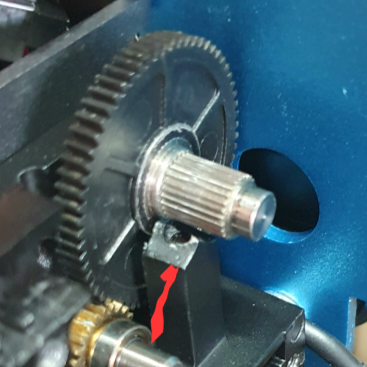

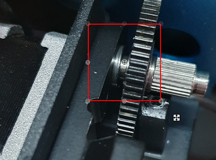

Il doit très probablement y avoir un circlip ou une goupille.
Ce ne s'était pas ce que l'on voit au centre de la grande roue crantée ?
Si c'est le cas, en tirant dessus, tout doit sortir. Fais quand même attention qu'il n'y ait pas un ressort derrière tout ça qui giclerait lors de l'extraction.
Bonne chance

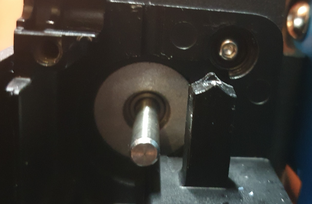

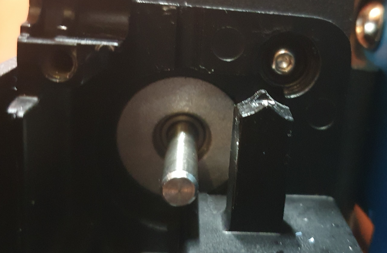

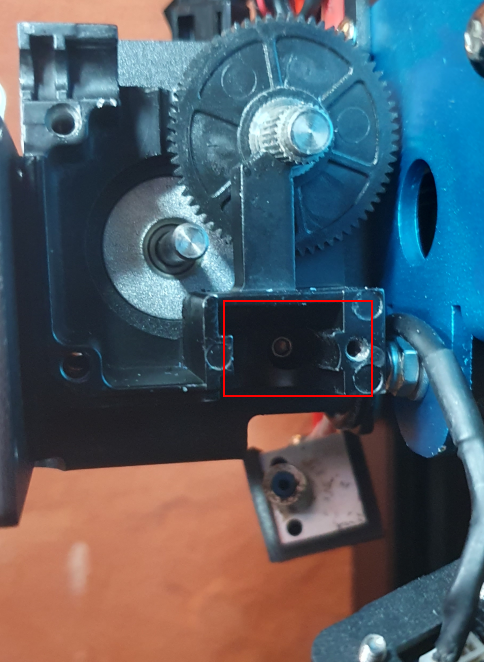

la grande roue est une pièce unique sans bague, je n'arrive pas a désolidariser le moteur qui est derrière également pourtant ça bouge légèrement, j'avoue j'ai un peu peur de tirer dessus
C'est une espèce de cheminée/conduit et c'est justement ce morceau qui me gène pour enlever la roue crantée.
Ça fait partie de la pièce principale :
La "gâchette" vient juste au dessus :
Il y'a une vis que je n'avais pas vu :
mais cela ne libère pas ni la pièce ni le moteur et dès que je commence à tirer sur le moteur pour tenter de l'enlever j'ai l'impression qu'il veut s'ouvrir
En fait ce qui bloque c'est que le roulement plus l'axe sont trop long pour sortir le long du conduit :
Et l'alliage est assez fragile, j'ai du mettre une M3 dans la gâchette, le roulement étant tombé de lui même lors du remontage :

j'ai l'impression que le moteur pas a pas est une version "spécial" dans le sens ou il y'a cette vis (celle que je n'avais pas vu) qui traverse les montants pour atteindre le moteur E.
Pensez vous que si le moteur s'ouvre c'est foutu ?

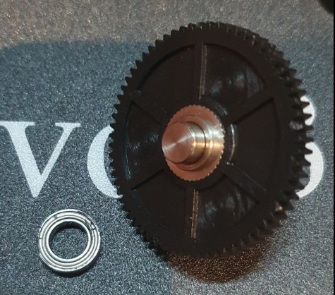

J'ai finalement réussi, en fait j'ai vu que le roulement bougé et après avoir pas mal bataillé il a fallu que je colle le roulement à la grande roue crantée pour les sortir :
et donc il y'a bien une vis derrière pour tenir le moteur E :
désolé pour la qualité.
Je vais maintenant tenter de trouver les pièce pour changer ça, le premier kit que j'avais trouvé n'avait pas le bon diamètre au niveau de l'axe (trop petit)

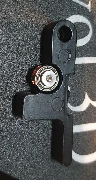

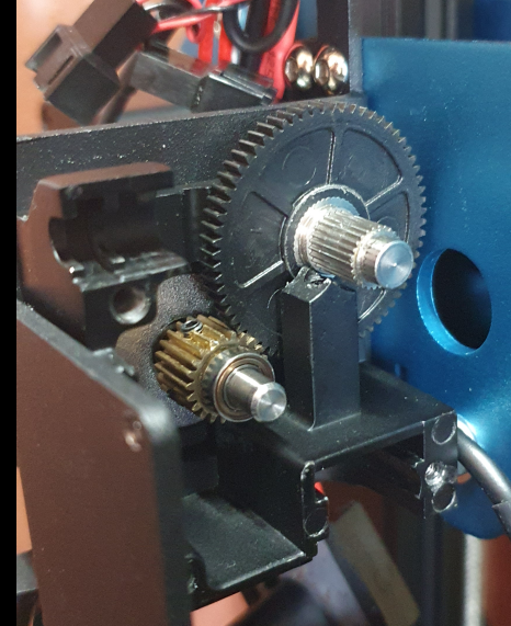

Entre temps j'ai pu monter une petite roue crantée à la place du roulement sur la gâchette (j'ai pas de photo et c'est monté, je ferais dès que l'occasion se présentera), j'en ai profité pour changer le heatbreak :
Puis j'ai tout remonté.

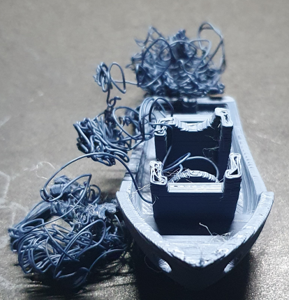

et c'est pire qu'avant, après plusieurs essaie, avec ou sans retraction le filament n'avance pas plus que deux/trois couches :
quand je le pousse à la main il sort bien mais il se produit quelque chose que je n'avais pas vu (ou peut-être c'est normal et je n'y avait pas fait attention) le filament remonte (beaucoup ?), ou se contracte beaucoup dès que j’arrête de pousser ou dès que la demande d'extraction est terminée.
Auriez-vous une idée ?

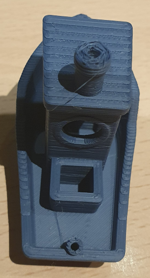

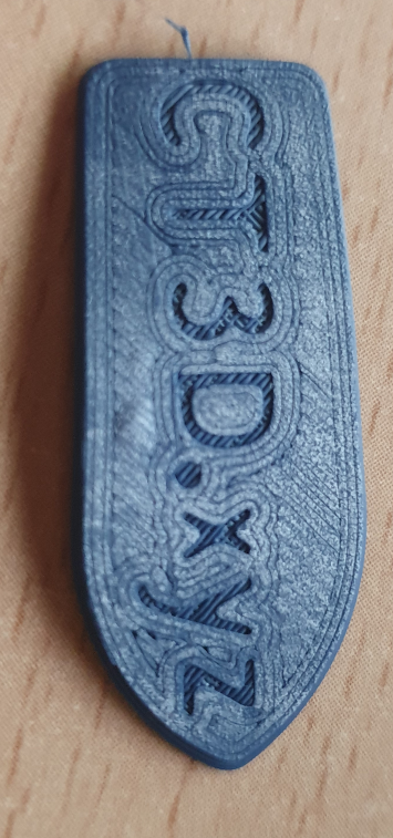

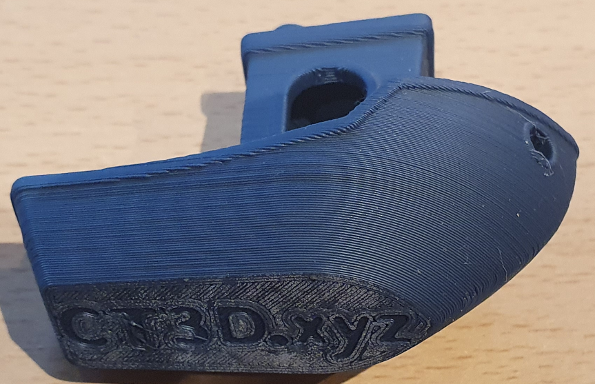

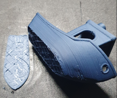

Pour tenter de résoudre mon problème j'ai tenté les choses suivantes :

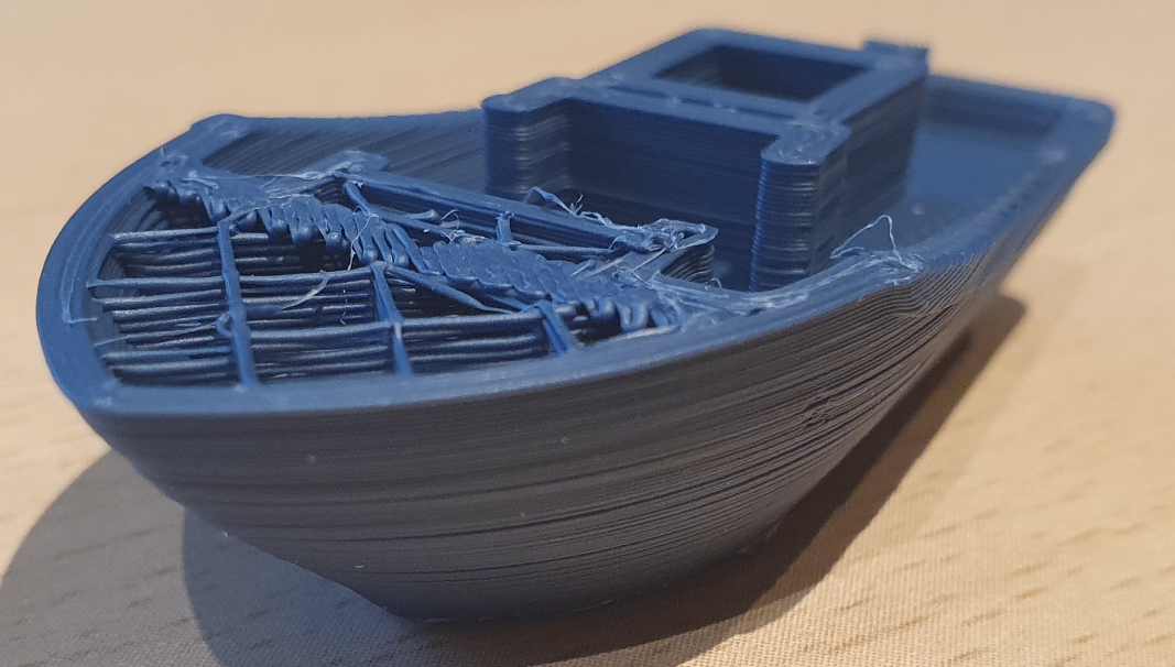

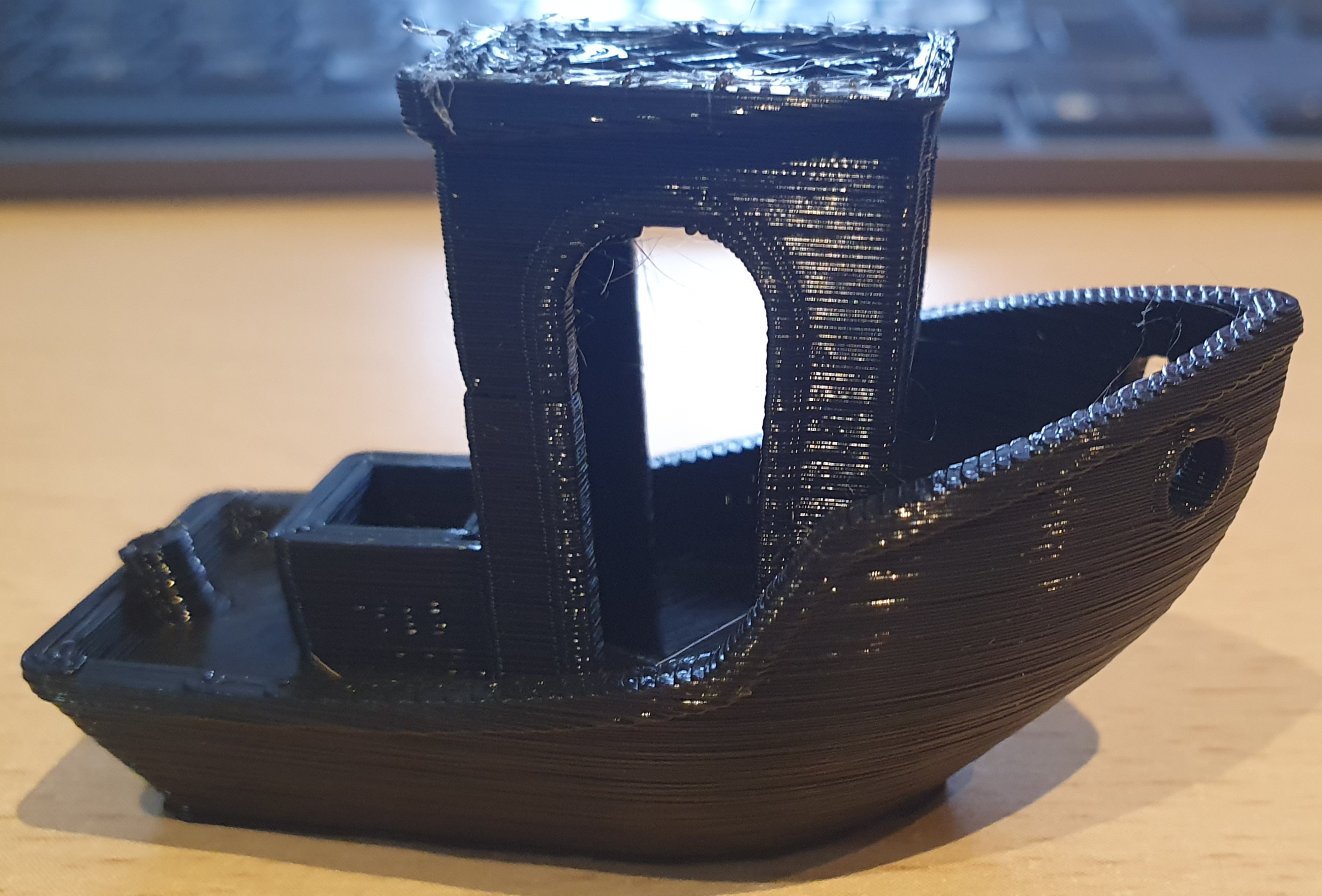

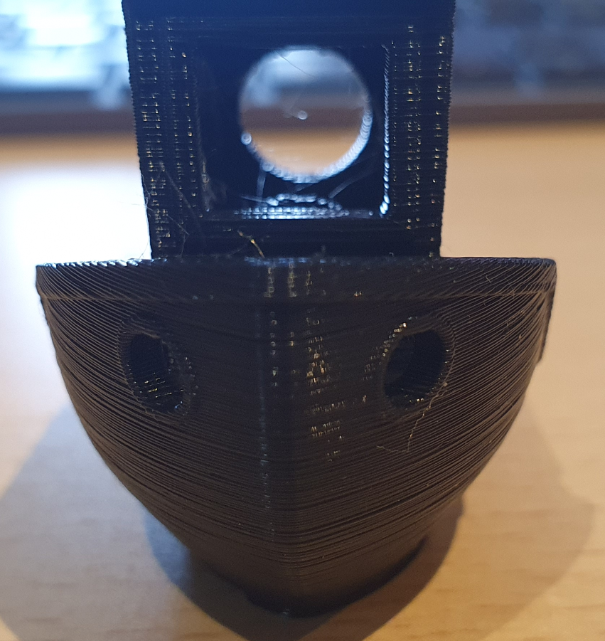

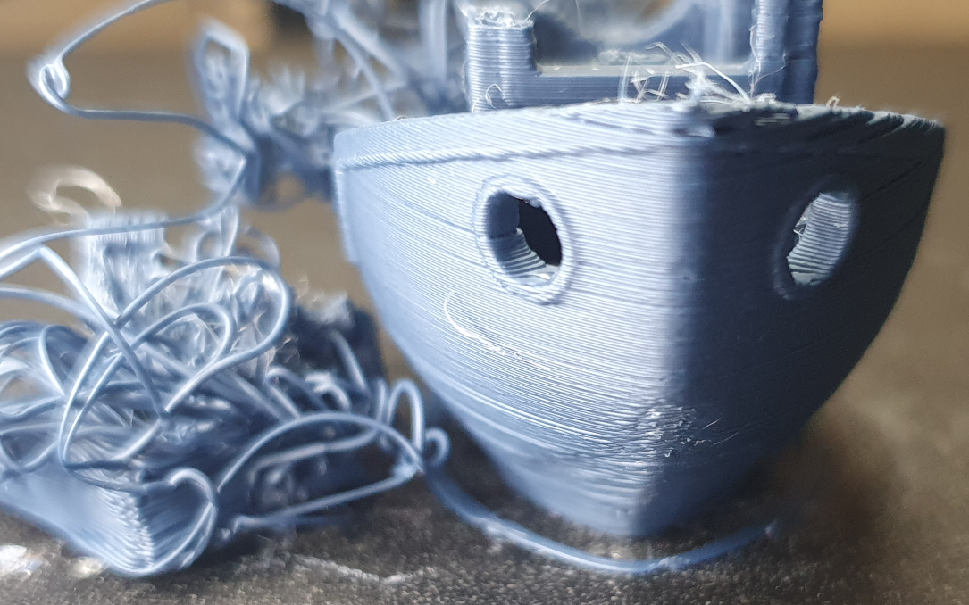

J'ai d'abord coupé 2/3 mètres de filament en me disant que j'éliminerais le fait que ça ne tire plus sur la bobine puis j'ai relancé un Benchy, je n'ai pas coupé suffisamment de filament pour en avoir un complet mais voici le résultat :

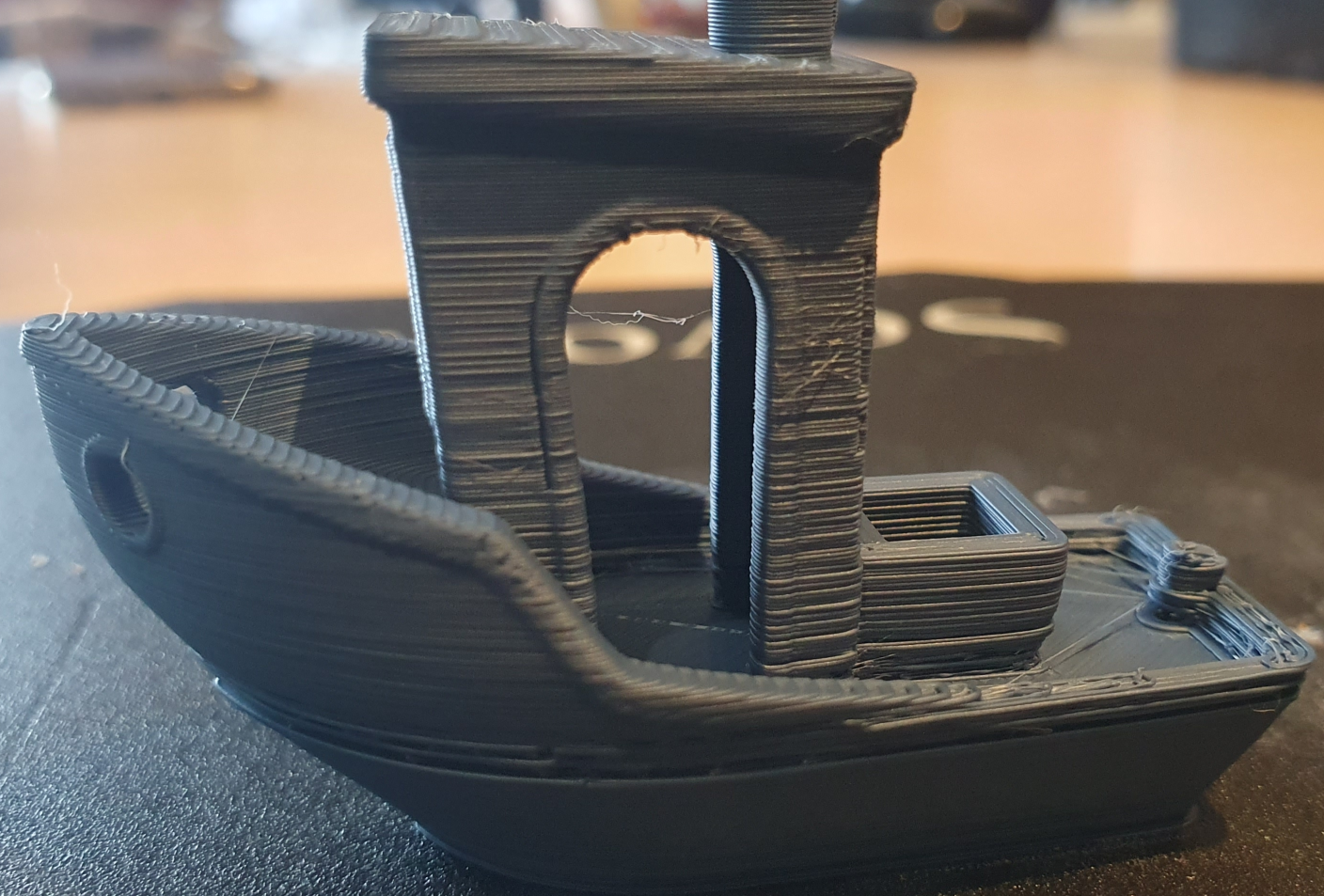

ce n'est pas parfait mais la coque de devant je la trouve vraiment bien.
Donc j'ai un résultat.

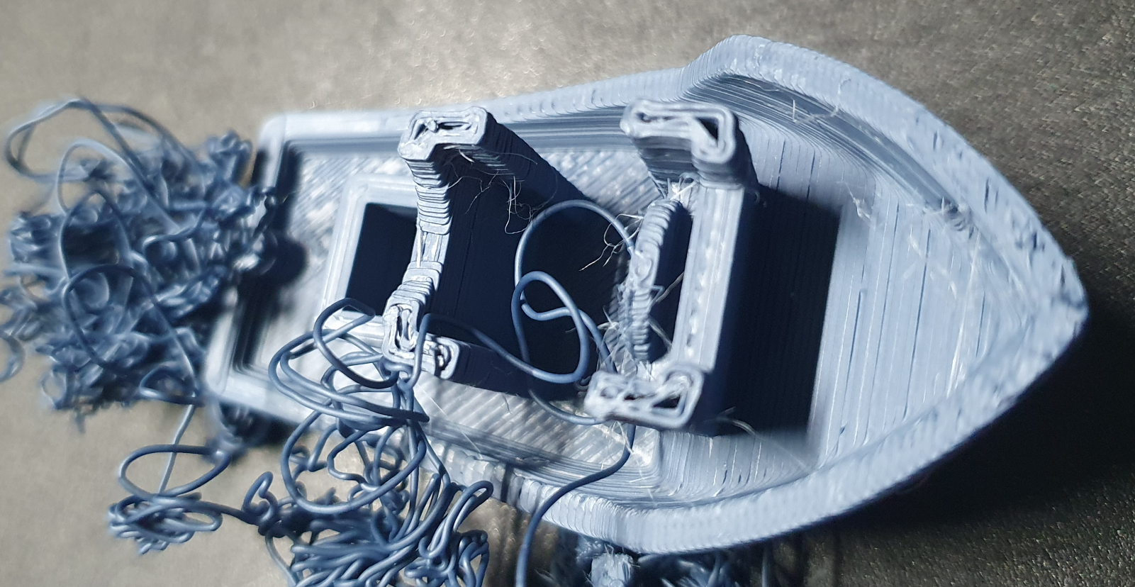

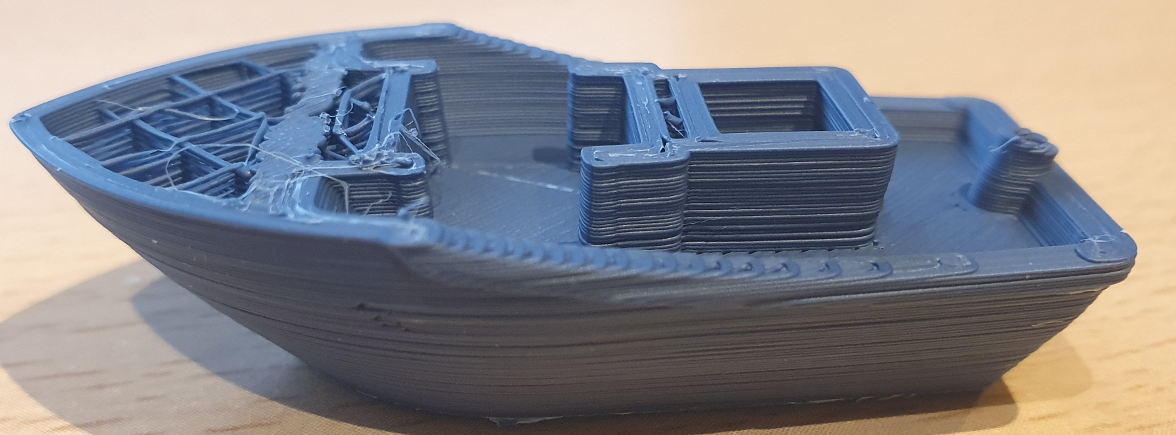

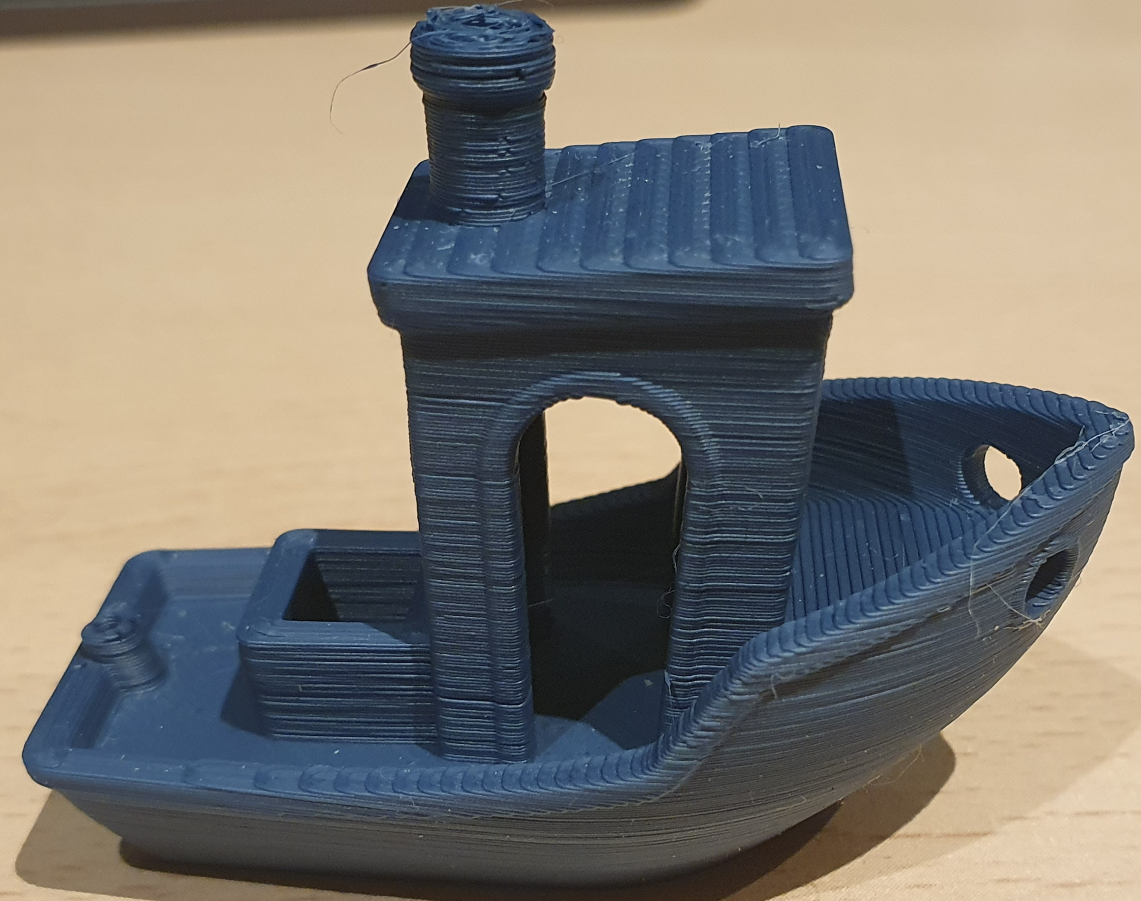

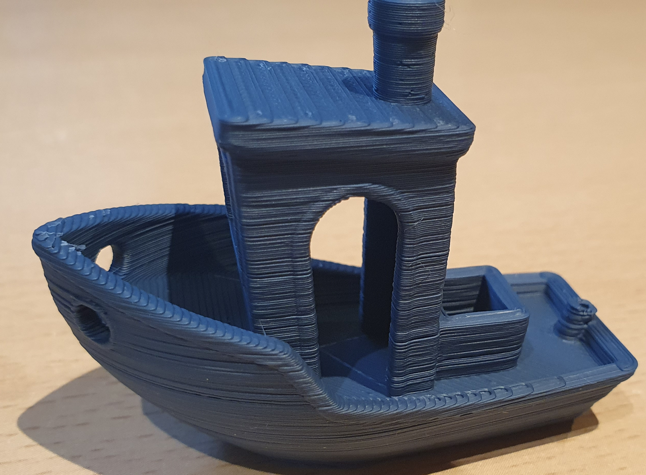

Du coup dépité de voir un début de résultat j'ai relancé un Benchy cette fois si avec la bobine, à ma grande surprise il a été jusqu'au bout et j'ai ce résultat :
Alors ce n'est toujours pas parfait mais j'ai quelque chose. Je constate quand même le fait que le filament a du être tiré un peu, cette bobine est presque neuve et est peut-être un peu lourde (1kg) il faut bien que je me trouve des raisons.
Et la quand même je me dit que c'est pas possible et que je galère pas depuis 10 jours sans vraies raisons.
Donc je me pose la question de comment j'ai lancé ces deux impressions et comment j'ai lancé les 30/40 précédentes (avec des filaments différents) en réalisant que j'ai lancé les deux dernières avec le gcode du Benchy livré par Sovol avec la carte SD et non pas depuis mon pc (en USB) avec Cura.
C'est vrai après coup je me suis fait la réflexion du mode un peu bourrin de ces deux dernières impressions, avec de la retraction, retraction au changement de couche, a priori décalage en Z et une vitesse impressionnante comparé a la configuration de mon profile dans Cura.

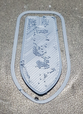

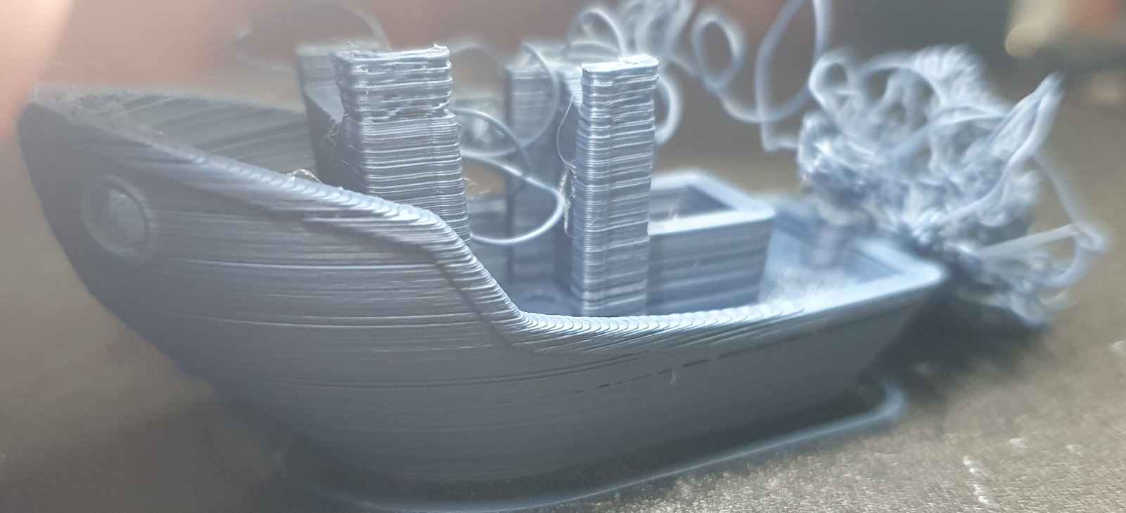

Il y'a quelque chose qui c'est pas bien passé mais elle a été jusqu'au bout, voici le résultat :
image.png.bfb4cad44b3106eacffd0f0f43f16e2d.pngimage.thumb.png.9b49bfbe088828fa7309b5beb8cfd79c.png
j'ai fait la même chose avec un Gcode dans Cura 5.3.1 :
- retraction : 0.5mm à 40mm/s
- retraction au changement de couche
- retraction avant paroi externe
- decalage en Z de 1mm
ça commencez bien et ça a "planté" à la deuxième ou troisième couche :

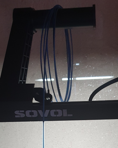

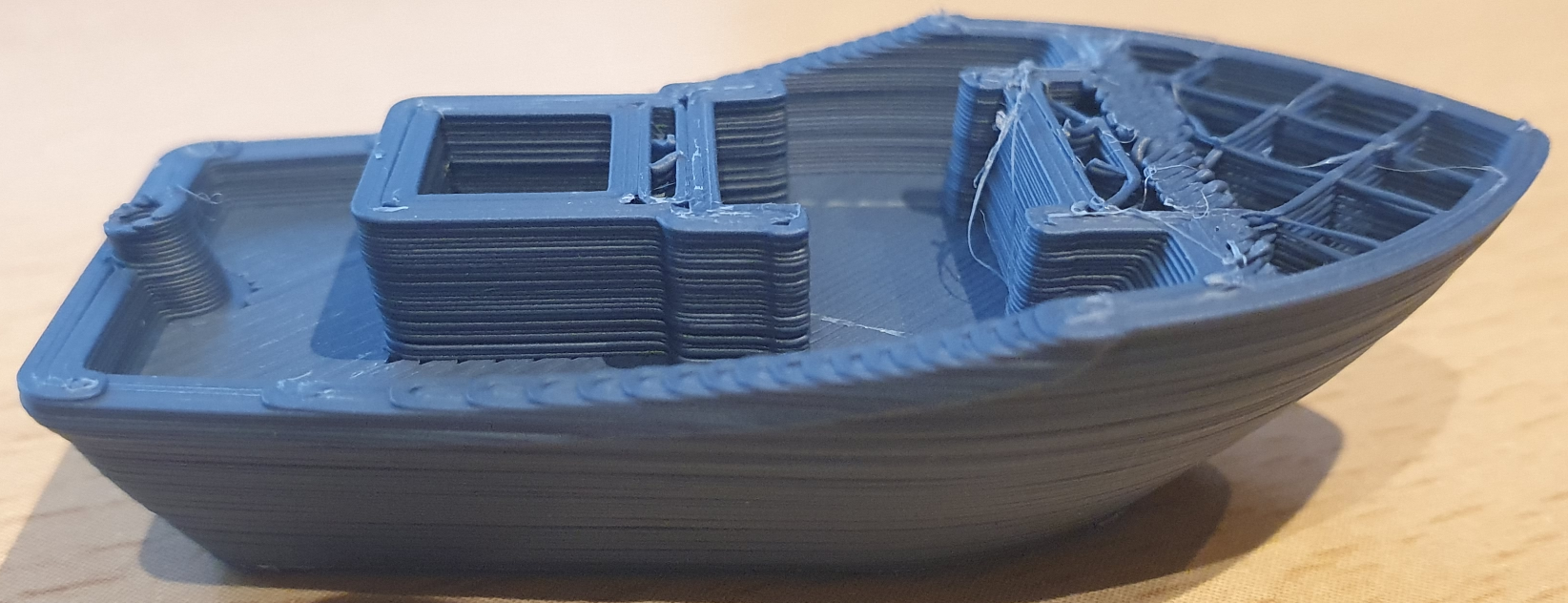

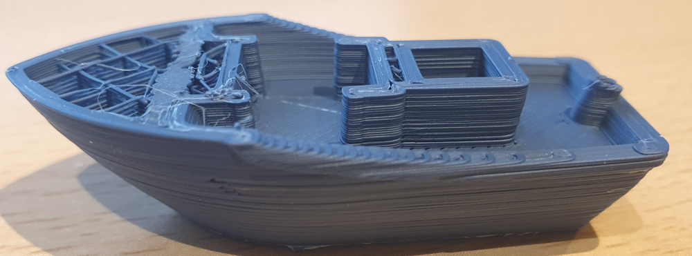

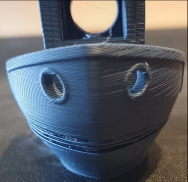

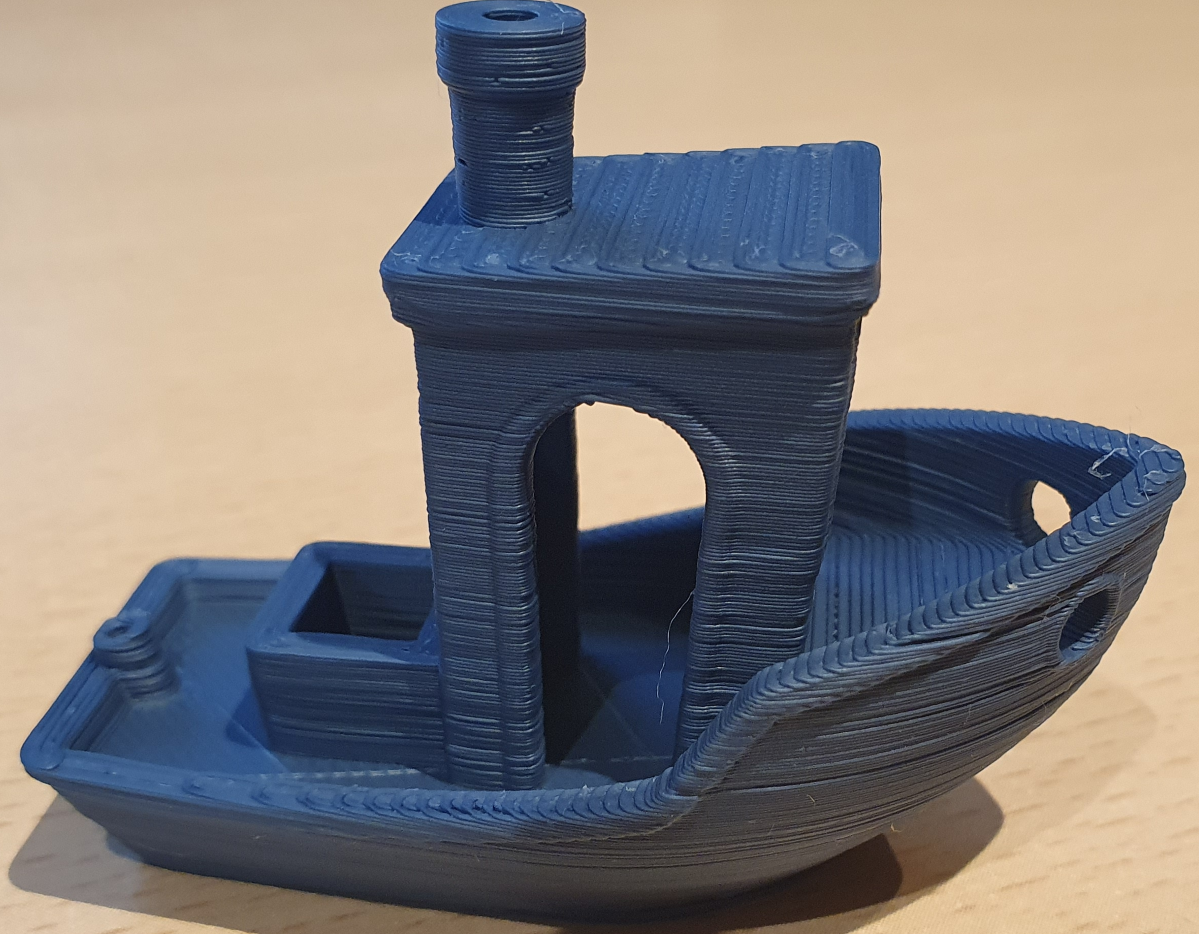

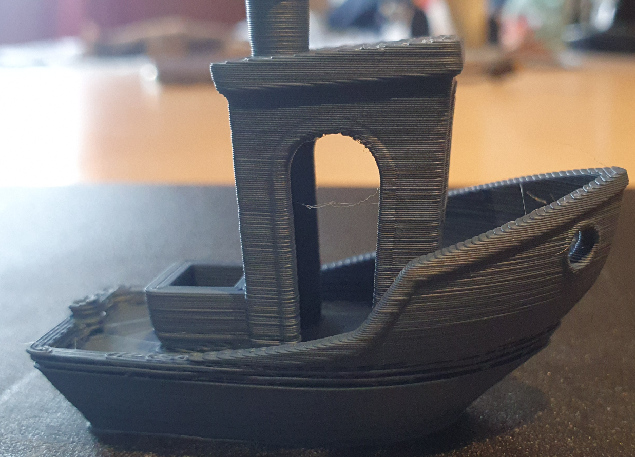

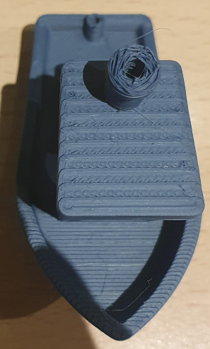

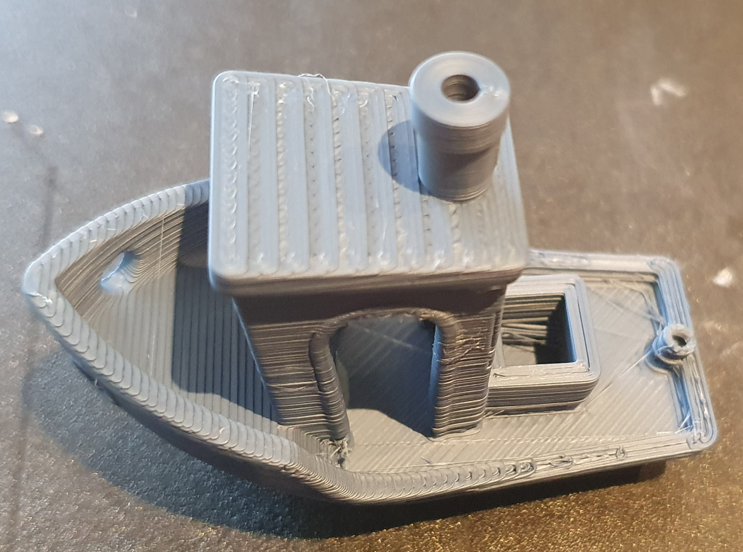

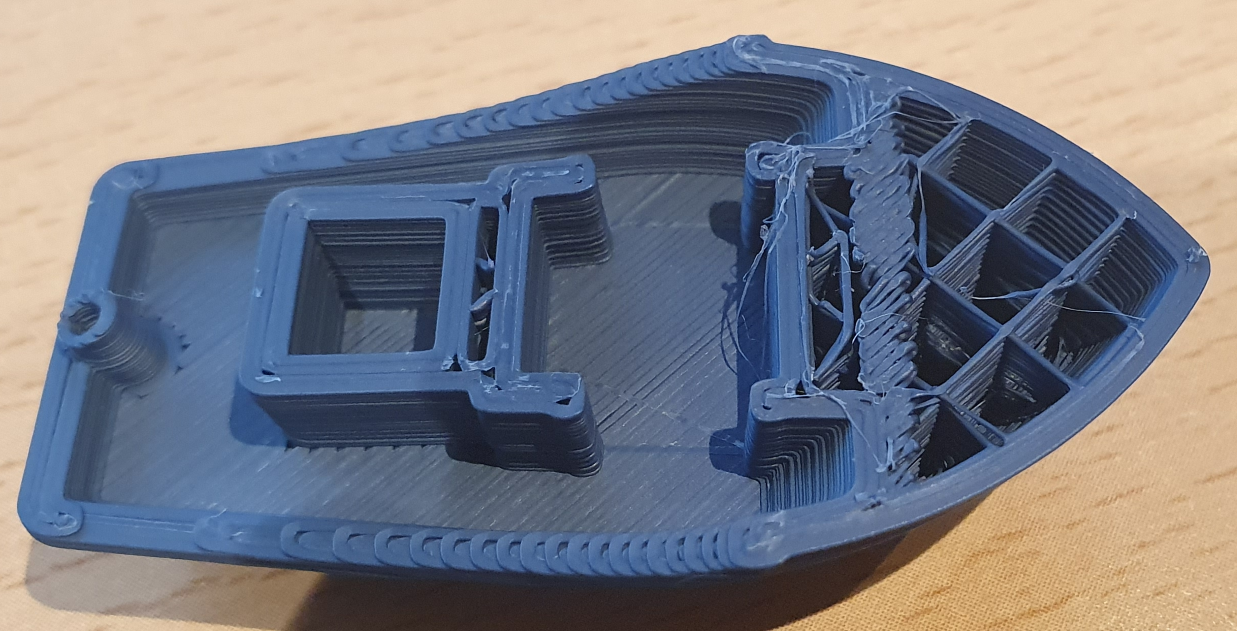

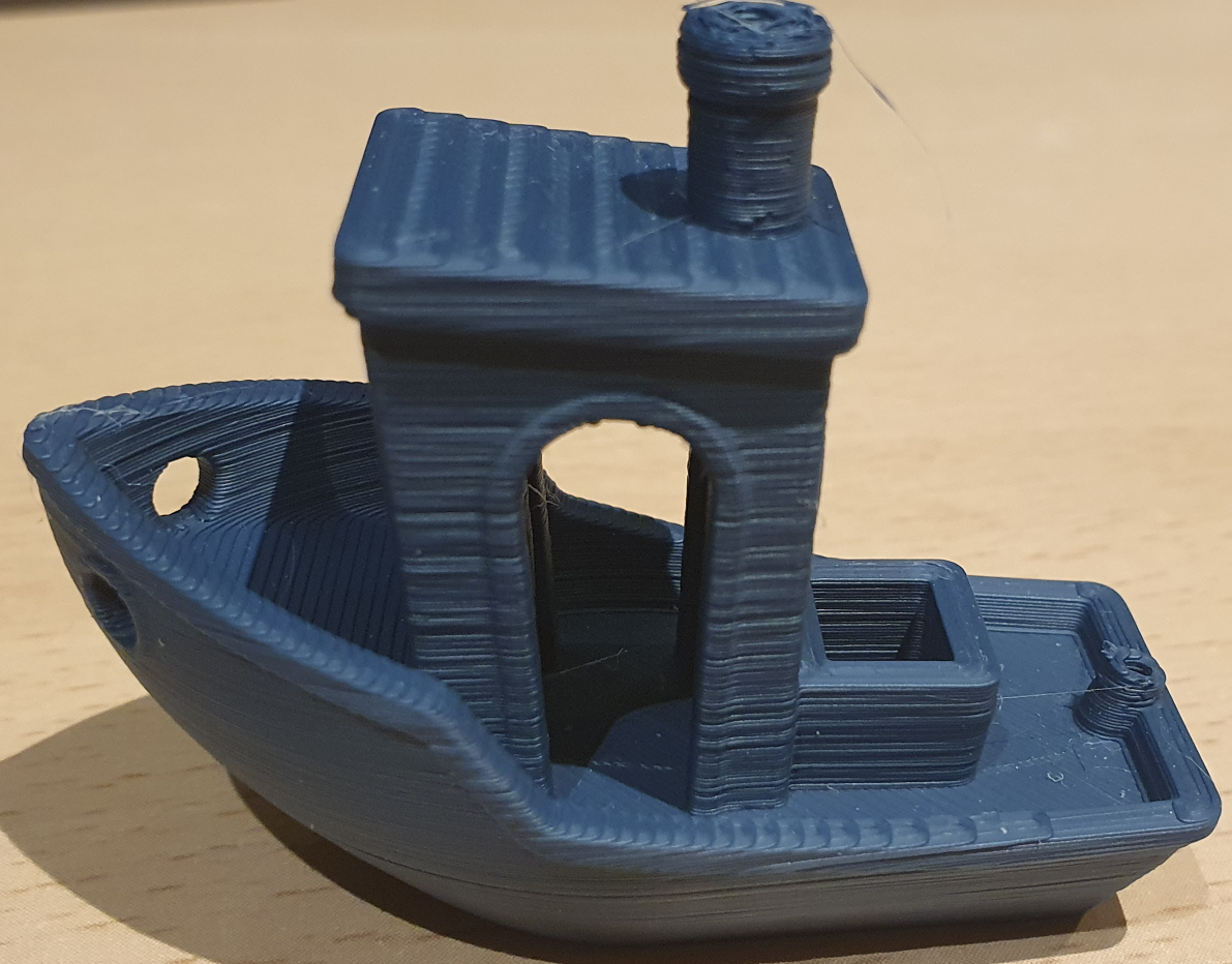

J'ai tenté un nouveau Benchy en coupant cette fois si suffisamment de fil pour qu'elle puisse le faire en entier :
et voici le résultat :
J'ai toujours un défaut à l'avant, je penses que ça vient de la ventilation mais c'est un autre sujet.
Sinon je crois que j'ai été un peu trop gourmand sur la vitesse et j'ai quand même eu un problème sur la 8ème couche (en plus du fait que ce fil colle vraiment beaucoup contrairement à d'autre), en le retirant a froid j'ai pas eu le fond :
je vais retenter une impression avec la bobine complète mais en baissant la retraction (et la vitesse) pour voir ce que ça donne (toujours avec Cura 5.2.1) même si je trouve ce profil plutôt ressemblant au résultat du Gcode généré avec Simplify3D de Sovol.
Bon c'est pas mieux même en baissant la retraction et la vitesse, bobine ou pas.
C'est comme si a un moment le filament n'était plus poussé au delà du heatbreack et ne rentré plus dans la buse.
Quand je stop l'impression on dirait que le filament est posé à l'entrée de la buse je peux l'enlever sans difficulté et le bout est plat.
J'ai une buse acier actuellement cela pourrait venir d'un mauvais contact entre la buse et le heatbreak ? Ou de la buse simplement ? J'ai pourtant l'impression qu'elle est à température.

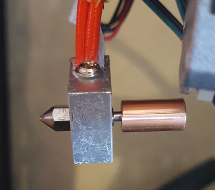

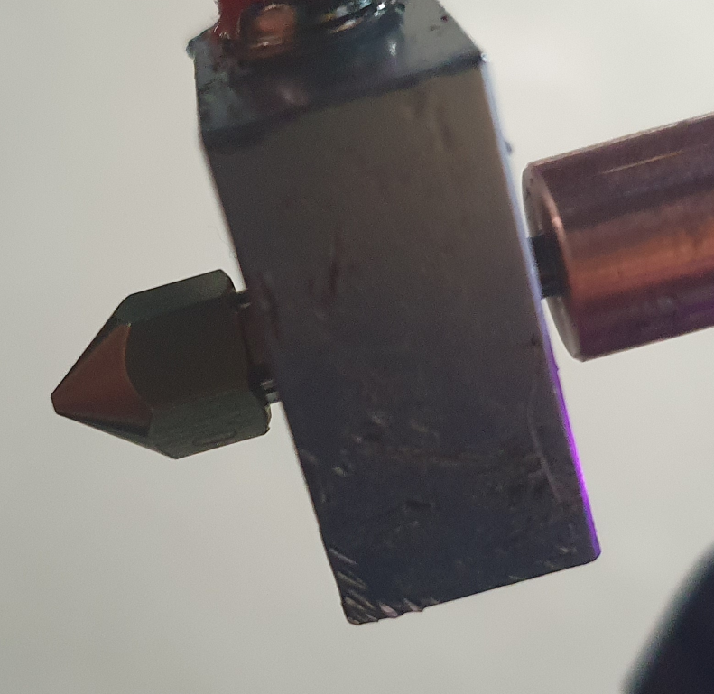

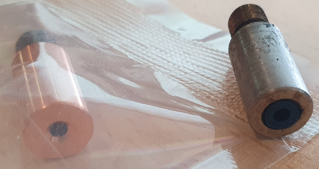

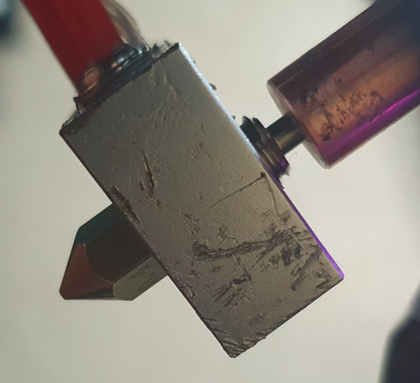

vu mon dernier post je me suis dit que j'allais tout re démonter pour vérifier l'ensemble et premier constat j'ai dévisser la buse (à chaud 200°) avec une facilité déconcertante comme si elle ne demandait que ça.

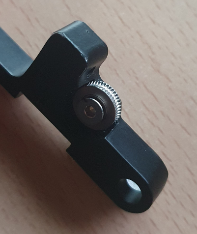

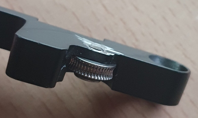

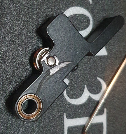

J'en profite pour mettre une photo de ma gâchette modifiée :
image.png.6faba6449b9d1b6dc0d4e3afcf015f5e.pngimage.png.554928710457a70ea89aa7b7b3653496.png
J'ai lu plusieurs articles et trouvé plusieurs information contradictoire pour le remontage du hetbreak/buse.
Remontage a froid j'ai vissé a fond la buse :
puis fait un tour de dévissage pour venir en butée avec le heatbreak :
puis serrage de la buse a chaud.
C'est bien la bonne méthode ? j'ai lu différents articles avec des process qui ne disaient pas tous la même chose.

Pourquoi modifiée ?
il y a 9 minutes, Msappdem a dit :
Pour autant que je sache, c'est comme ça qu'il faut faire.
Je te conseille néanmoins d'interpeller de vrais spécialistes du sujet comme @fran6p @vap38 ou d'autres encore.
Je ne suis pas le mieux armé pour répondre à ce genre de question.
Et n'oublie de contacter Sovol, je reste persuadé que c'est la meilleure chose à faire.
Bonne chance

le diamètre de l'arbre de plusieurs kit que j'avais acheté étaient trop petit mais cette roue cranté avec le mini roulement avait le même diamètre et aucune des gâchette que j'ai acheté n'était compatible.

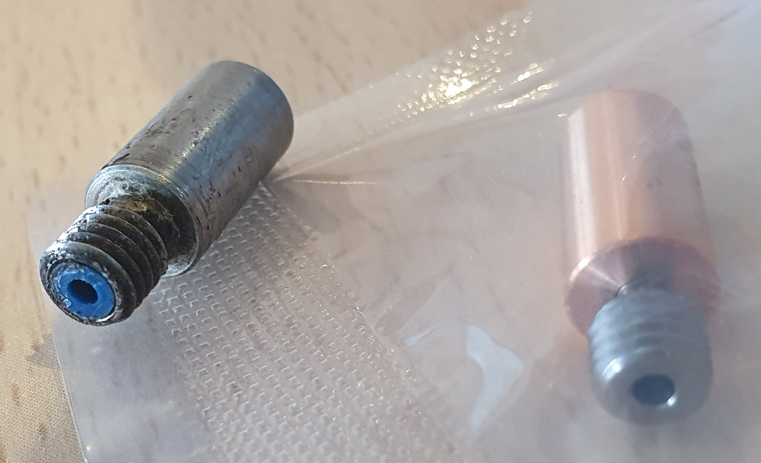

Tu es sûr au moins que ces roues sont adaptées à des filaments de 1.75mm.
Achète la pièce d'origine chez Sovol.
Modifié (le) par mich0111
c'est vendu pour mais pour un autre modèle d'imprimante.
je n'ai pas trouvé ces pièces chez Sovol pour le moment.

Oui alors méfies toi des pièces presque pareilles. C'est peut-être une cause.
Sovol a tendance à avoir des pièces spécifiques pour chaque imprimante.

effectivement je me demande si je vais pas remettre la pièce d'origine car celle la a priori ne m'apporte pas plus même si je pensais (à tort) que le fait que la roue soit crantée l'accroche serait meilleur.

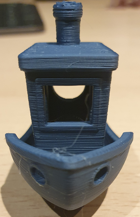

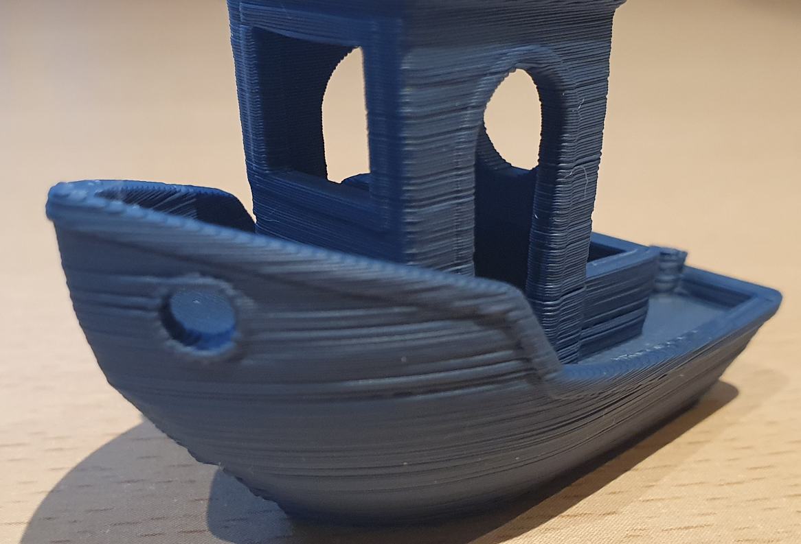

Comme je suis têtu j'ai re tenté avec un autre filament (du SUNLU Meta noir) avec lequel je n'ai jamais eu de problème jusqu’à présent, au touché il fait un peu dur et il est brillant et lisse, j'ai tenté le gcode de Sovol (celui issue de Simlify 3D) et c'est un presque sans faute, il me manque le haut, ça a du tirer un peu trop ou c'est a cause de la rétraction trop grande 2mm :
J'ai quand même réalisé que je ne faisais des test toujours qu'avec le même Benchy stl de Sovol et ça planté a 98% donc j'ai téléchargé le fichier STL original pour retenter, après comparaison des gcode placé au même endroit avec les même paramètre c'est totalement différent. Donc j'ai relancé l'impression avec mon bleu (Eryone Matt Neavy Blue) qui est d’aspect plutôt mou et poreux et qui se décolle assez difficilement, je n'ai jamais réussi à sortir quelque chose de vraiment potable avec ce filament mais bonne surprise il a été jusqu'au bout (et pas comme hier en coupant 4m de fil), le résultat est plutôt satisfaisant même si le haut de la cheminée est pas terrible on sent qu'elle voulait en finir... tu m'étonnes elle doit plus les voir en peinture les Benchy, bref voici le résultat :
Disons que toutes les planètes semblaient être alignées pour celui la.
Je vais tenter en baissant la rétraction pour voir si ça réduit la probabilité d'échec mais en utilisant le Benchy original et plus celui de Sovol.
Sur le site de Sovol la rétraction max préconisé pour ces heatbreak est de 0.5mm.
Je ne suis pas certain que mon problème initial soit résolu mais ce dernier démontage remontage (peut-être que de passer sur une buse laiton au lieu d'acier et le resserrage dans le bon ordre) semble apporter "un peu" de mieux.
