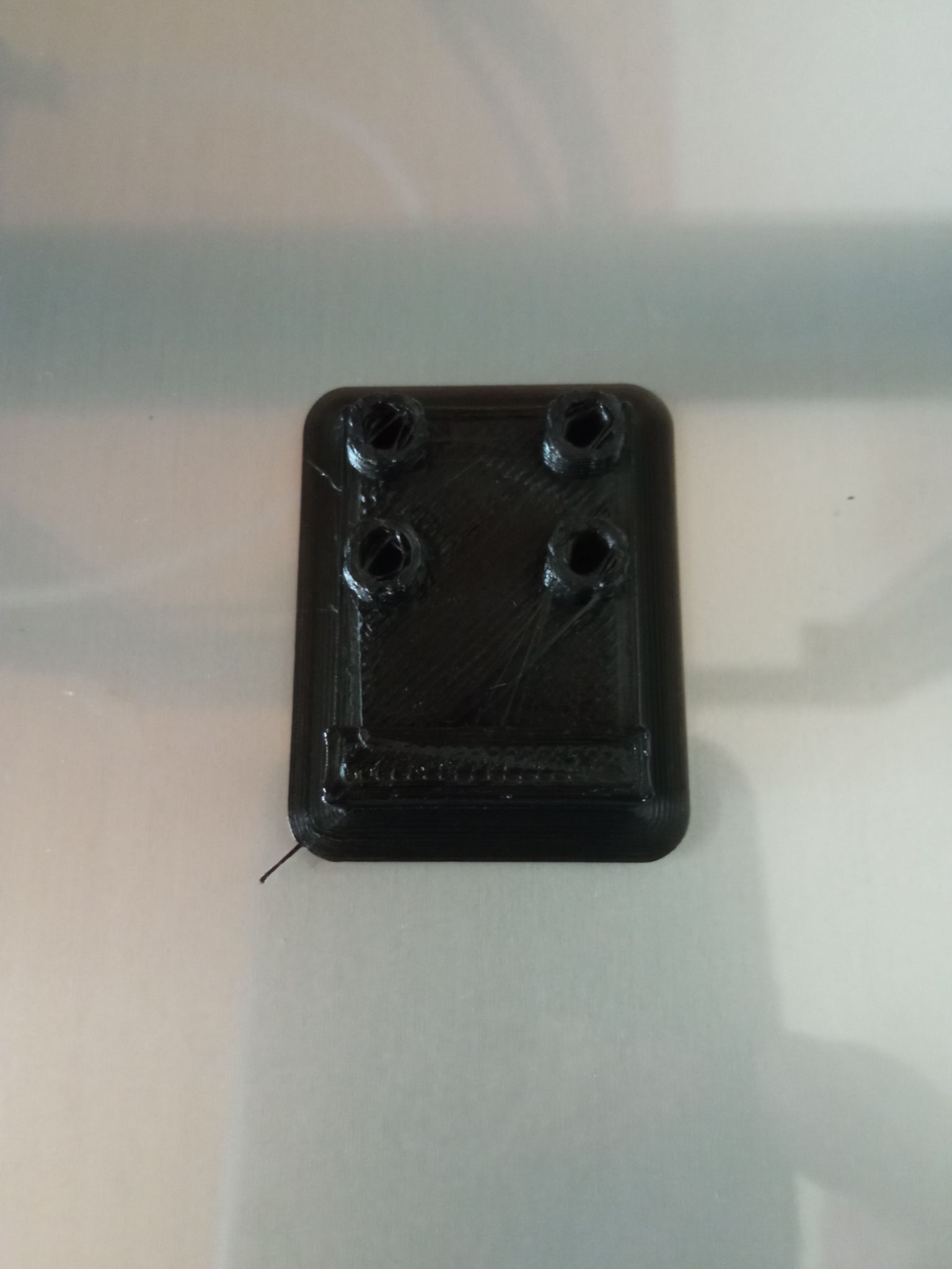

krisna Posté(e) Mai 19, 2023 Posté(e) Mai 19, 2023 (modifié) bonjour je vous met mon gcode ;Sliced at: {day} {date} {time} ;Basic settings: Layer height: {layer_height} Walls: {wall_thickness} Fill: {fill_density} ;Print time: {print_time} ;Filament used: {filament_amount}m {filament_weight}g ;Filament cost: {filament_cost} ;M190 S{print_bed_temperature} ;Uncomment to add your own bed temperature line ;M109 S{print_temperature} ;Uncomment to add your own temperature line G28 X0 Y0 ;move X/Y to min endstops G28 Z0 ;move Z to min endstops G21 ;metric values G90 ;absolute positioning M82 ;set extruder to absolute mode M107 ;start with the fan off G1 Z10.0 F{travel_speed} ;move the platform down 15mm G92 E0 ;zero the extruded length G1 F200 E3 ;extrude 3mm of feed stock G92 E0 ;zero the extruded length again G1 F{travel_speed} ;Put printing message on LCD screen M117 Printing... ;End GCode M104 S0 ;extruder heater off M140 S0 ;heated bed heater off (if you have it) G91 ;relative positioning G1 E-1 F300 ;retract the filament a bit before lifting the nozzle, to release some of the pressure G1 Z+0.5 E-4 X-20 Y-20 F{travel_speed} ;move Z up a bit and retract filament even more G28 X0 Y0 ;move X/Y to min endstops, so the head is out of the way M84 ;steppers off G90 ;absolute positioning ;{profile_string} le probleme est le suivant... au debut de l impression le filament ne sort pas... il demarre apres quelques deplacements.... tout le reste de l impression se passe bien au debut la tete descend mais le filament ne colle pas a tous les coups ce qui m oblige a le retirer de la tete avec une bruxelles pour le moment du filament coule la tete descend sans toucher le plateau puis remonte puis redescend puis remonte se deplace descend et commence a imprimer comment remedier a ce soucis ? c est pas un soucis de plateau puisque quelque mm plus tard ca colle et extrude bien a la limite il faudrait que je commence a imprimer avec un trait qui arrive a la zone d impression le temps que le filament descende dans la buse merci Modifié (le) Mai 19, 2023 par krisna

pommeverte Posté(e) Mai 21, 2023 Posté(e) Mai 21, 2023 Salut, Laisse tomber les Gcodes par défaut de Cura, ils sont fournis par des utilisateurs par très fiables. Tu pourrais essayer ceux-ci: pour le Gcode de démarrage: impression de 2 lignes de purges à X=0.1 et X=0.4 Citation ; -- START GCODE -- G21 ;set units to millimetres G90 ;set to absolute positioning M106 S0 ;set fan speed to zero (turned off) M201 Z10 ;acc for Z-homing G28 ;home all axis G92 E0 ;zero the extruded length G1 Z2.0 F3000 ; Move Z Axis up little to prevent scratching of Heat Bed G1 X0.1 Y10 Z0.2 F5000.0 ; Move to start position G1 X0.1 Y190.0 Z0.2 F1500.0 E8 ; Draw the first line G1 X0.4 Y190.0 Z0.2 F5000.0 ; Move to side a little G1 X0.4 Y10 Z0.2 F1500.0 E16 ; Draw the second line G92 E0 ; Reset Extruder G92 E0 ;zero the extruded length again ; -- end of START GCODE -- Attention: il ne faut pas oublier d'activer la rétraction dans Cura pour éviter l'écoulement de filament à la fin 2. pour le Gcode de fin: Citation ; -- END GCODE -- G91 ;set to relative positioning G1 E-4 F2700 ;Retract a bit G1 Z0.2 F2400 ;Raise Z G1 X3 Y3 F3000 ;Wipe out G90 ;set to absolute positioning G28 X G0 Y190 F3000 ;bring the bed to the front for easy print removal G92 E0 ;zero the extruded length G1 E-10 F1000 ;retract the filament M104 S0 ;turn off nozzle heater M140 S0 ;turn off bed heater M84 ;turn off stepper motors ; -- end of END GCODE --

krisna Posté(e) Mai 21, 2023 Auteur Posté(e) Mai 21, 2023 (modifié) ok merci ben tu vois moi je lisais ca dans l autre sens comme une matrice xy en math !! bon j ai mis g92 x-5 ca a commence un trait decale a droite a partir du centre et non plus en 0 0... et l impression est partie completement a droite dans le vide finalement ca marche avec ca: ; -- START GCODE -- G21 ;set units to millimetres G90 ;set to absolute positioning M106 S0 ;set fan speed to zero (turned off) M201 Z10 ;acc for Z-homing G28 ;home all axis G92 E0 ;zero the extruded length G1 Z2.0 F3000 ; Move Z Axis up little to prevent scratching of Heat Bed G1 X20 Y10 Z0.2 F5000.0 ; Move to start position G1 X20 Y190.0 Z0.2 F1500.0 E8 ; Draw the first line G1 X30 Y190.0 Z0.2 F5000.0 ; Move to side a little G1 X30 Y10 Z0.2 F1500.0 E16 ; Draw the second line G92 E0 ; Reset Extruder G92 E0 ;zero the extruded length again ; -- end of START GCODE - mais ca imprime toujours rien avant d arriver a la brim je suis sur que le pb vient de ce rogneugneu de capteur.... avant diner tout fonctionne sans pb pas d impression avant la brim mais debut de celle ci impec et durant 3 impressions je coupe l imprimante et au retour ca merde..... j ai commande un svlink de maniere a flasher cette bouze ca me permettra au moins de voir si le capteur fonctionne et sil merde comme je le suppose, de le changer par un bltouch... Modifié (le) Mai 21, 2023 par krisna
