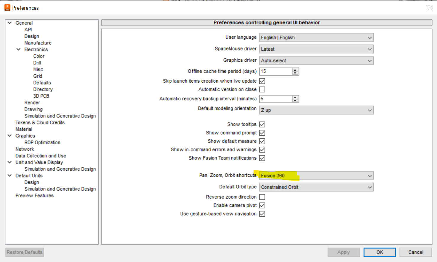

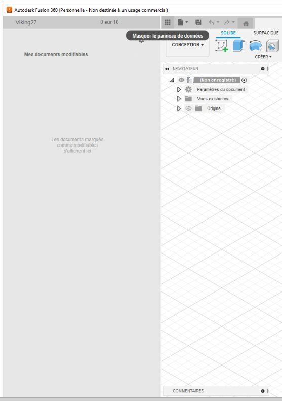

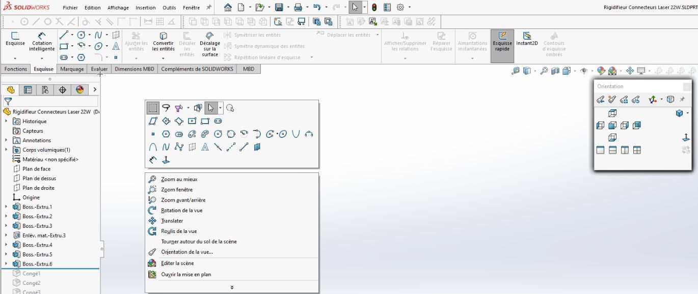

Viking27 Posté(e) Mai 23, 2023 Auteur Partager Posté(e) Mai 23, 2023 (modifié) Bonjour miserovitch et merci Oui, pour les roulis de vue, j'avais bien compris. C'est le fait d'être obligé d'associer une touche clavier avec la souris qui me déplaît. Sur Solidworks, à part, bien sûr, pour saisir des cotes ou des lettres, je ne touche pas au clavier. Je trouve dommage que le logiciel ne propose pas une attribution personnelle des actions sur les boutons de la souris. Idem pour les barres d'outils. Sur Solidworks, tout est sur le bureau. On peut faire autant de barres d'outils qu'on désire. Et encore, moi, je n'ai mis que celles qui m'interessent. En plus il y a les menus du clic droit. Pour les sauvegardes, c'est OK. J'ai tellement l'habitude de la fonction "Enregistrer sous" de tous les autres programmes qu'au départ je n'avais pas compris. Idem avec leur Panneau de données. Au départ, ce dernier me proposait plusieurs choses. Maintenant, j'ai la liste des documents modifiables et je ne sais pas comment revenir au menu de base qui me proposait plusieurs choses. Il y a beaucoup de tutos sur ce programme, mais je n'ai pas trouvé comment remédier à cela. Modifié (le) Mai 23, 2023 par Viking27 Lien vers le commentaire Partager sur d’autres sites More sharing options...
miserovitch Posté(e) Mai 24, 2023 Partager Posté(e) Mai 24, 2023 Salut @Viking27, Pour la gestion de la souris je passe par USB overdrive, un freeware qui permet sur MAC de gérer tous les périphériques de saisi. Ainsi un clic milieu avec ma souris associe en plus la touche clavier et me permet de faire le roulis. Logitech propose un logiciel qui fait la même chose avec leur matériel (mac/pc), il doit bien exister d'autres équivalents sur PC. Pour ton panneau de donnee je ne sais pas j'utilise la version payante. Cdt SoM Lien vers le commentaire Partager sur d’autres sites More sharing options...

Viking27 Posté(e) Mai 24, 2023 Auteur Partager Posté(e) Mai 24, 2023 (modifié) Merci @miserovitch. Ce que j'aurais voulu c'est pouvoir choisir les fonctions de bouton DANS Fusion, propres à son utilisation. J'utilise le clic milieu + Shift pour le roulis parce que je n'ai pas le choix. J'aurais aimé, comme dans Solidworks, le clic milieu seul pour le roulis. Être obligé d'utiliser la souris + le clavier est pour moi contraignant. Perso, je suis sous Windows 10. Mais dis moi, tu utilises une version payante. Tu es professionnel ? Le dernier tarif que j'ai vu est 576 € par an... Ça fait très cher pour quelqu'un comme moi qui fait de l'impressio 3D et de la gravure Laser. MODIFICATION: je viens de trouver pour la souris. Dans l'onglet General des préférences, aller dans "Raccourci des commandes panoramiques, Zoom, Orbite". Là, il y a "Solidworks", ce qui permet le roulis de vue avec le clic de la molette... Sinon, aussi, en bas de l'écran, on peut choisir le type de rotation de vue. Il faudrait suivre un tuto complet de plusieurs heures sur Fusion 360 pour connaitre tout cela. je vais déjà, comme pour Solidworks, me faire une bibliothèque de tutos MP4 pour les fonctions spéciales. Je préfère SolidWorks mais Fusion est plutôt amusant... Modifié (le) Mai 24, 2023 par Viking27 Ajout informations Lien vers le commentaire Partager sur d’autres sites More sharing options...
