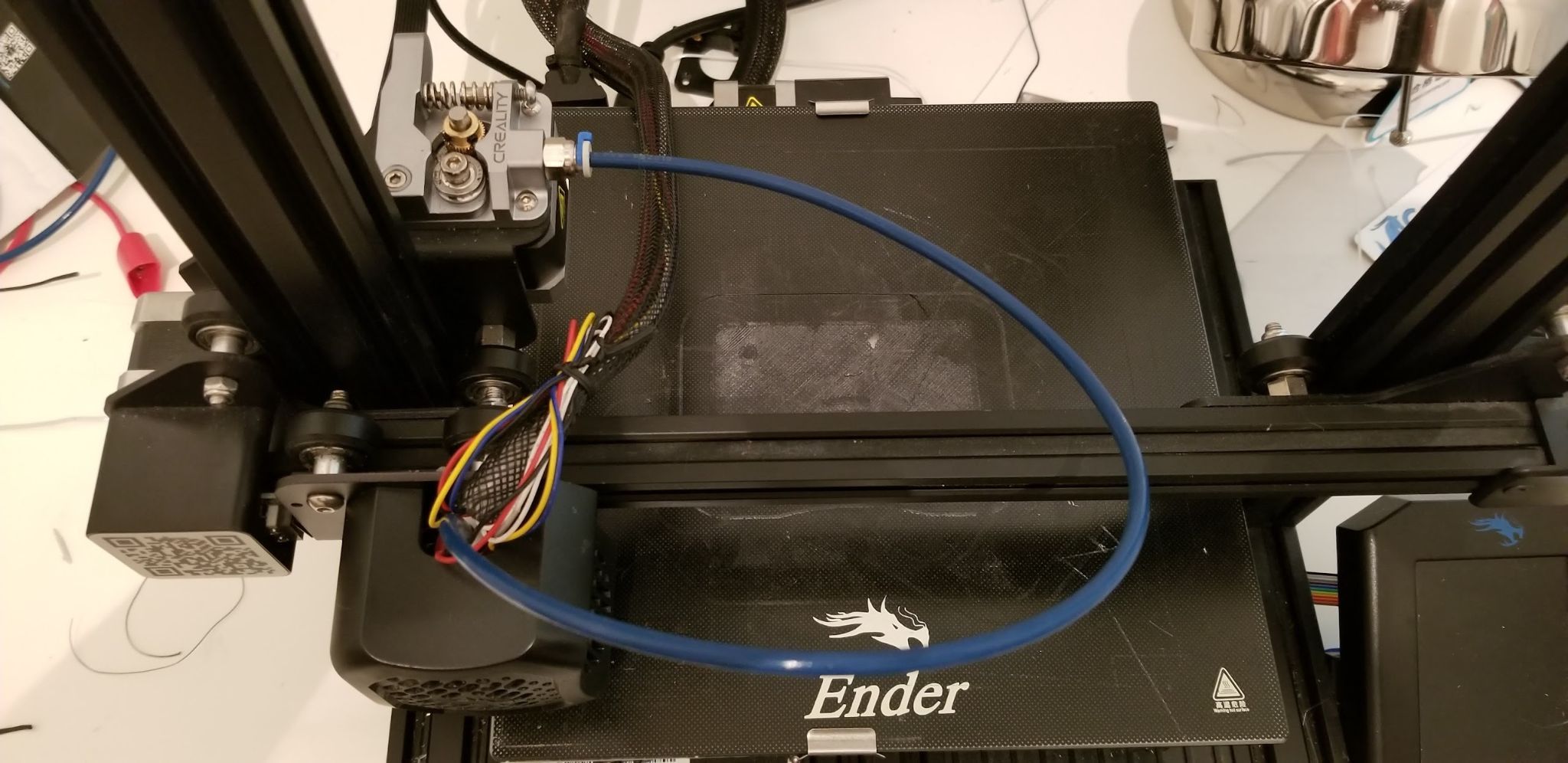

Jc2101 Posté(e) Juin 8, 2023 Posté(e) Juin 8, 2023 Tu as dit que tu avais vérifié la jonction tube ptfe/hotend, mais c'est la 1ère idée et la plus évidente qui m'est venue. Une photo du cheminement du filament serait la bienvenue

TeslaK Posté(e) Juin 8, 2023 Auteur Posté(e) Juin 8, 2023 (modifié) OK, quelque part je suis rassuré de ne pas être seul . Et visiblement, cela ne vient pas de la tête. Je viens de refaire la même impression que précédemment, Rétractation à 8 dans Cura et changement de filament (oublié de changer la buse) L'impression s'est faite, avec pas mal de cheveux d'ange mais elle s'est faite... @Jc2101 Ce cheminement là ? Modifié (le) Juin 8, 2023 par TeslaK
PapyMaker Posté(e) Juin 8, 2023 Posté(e) Juin 8, 2023 Oui, exactement fourni dans le kit avec la tête d’extrusion.
Jc2101 Posté(e) Juin 8, 2023 Posté(e) Juin 8, 2023 Oui c'était ça, pour vérifier qu'il est orthodoxe mais hormis le fait qu'il semble plonger au beau milieu des câbles je ne vois rien d'extraordinaire. Tu as vérifié la roulette crantée de l'extrudeur ? Pas de dent rabotée ?
