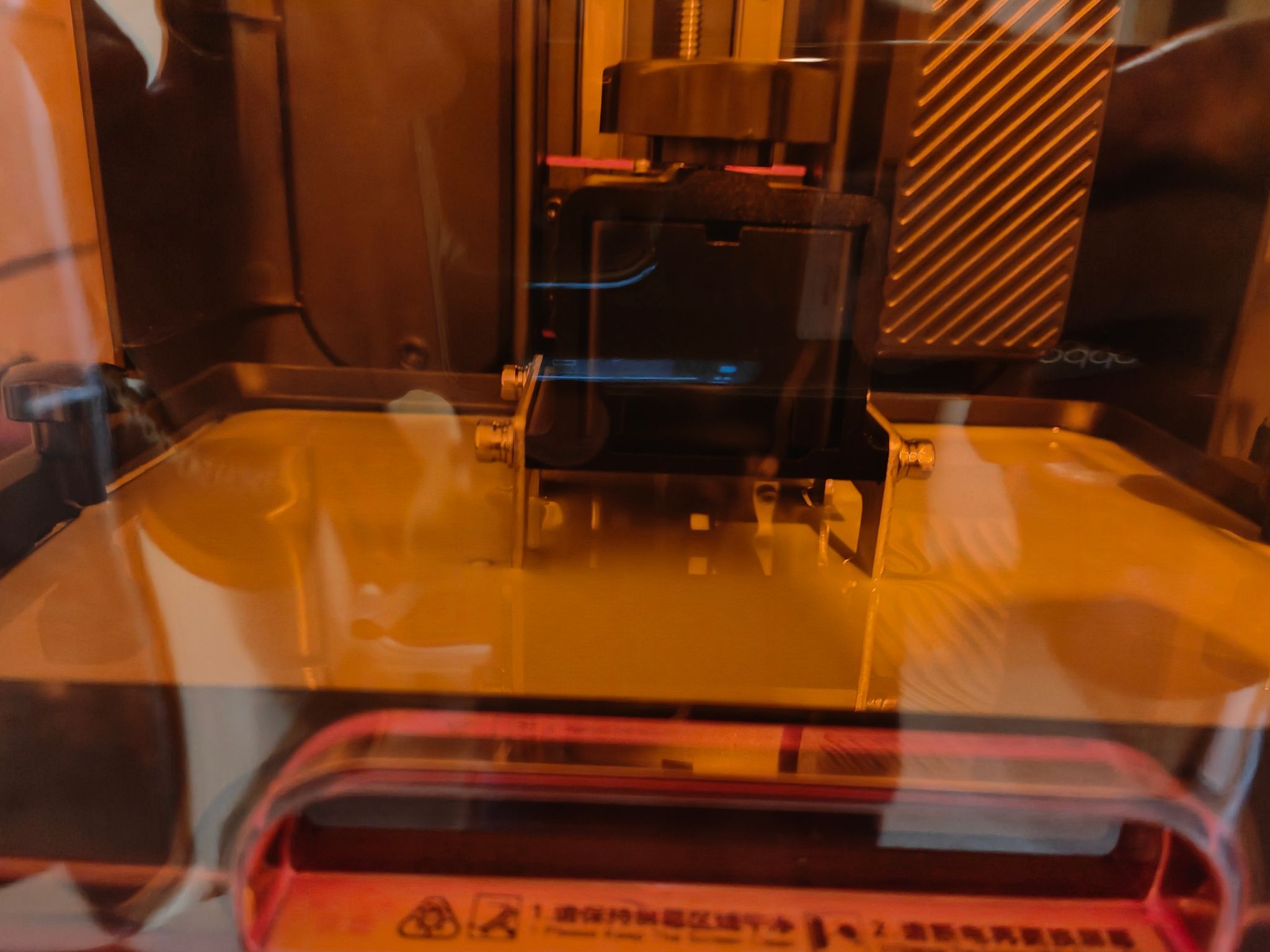

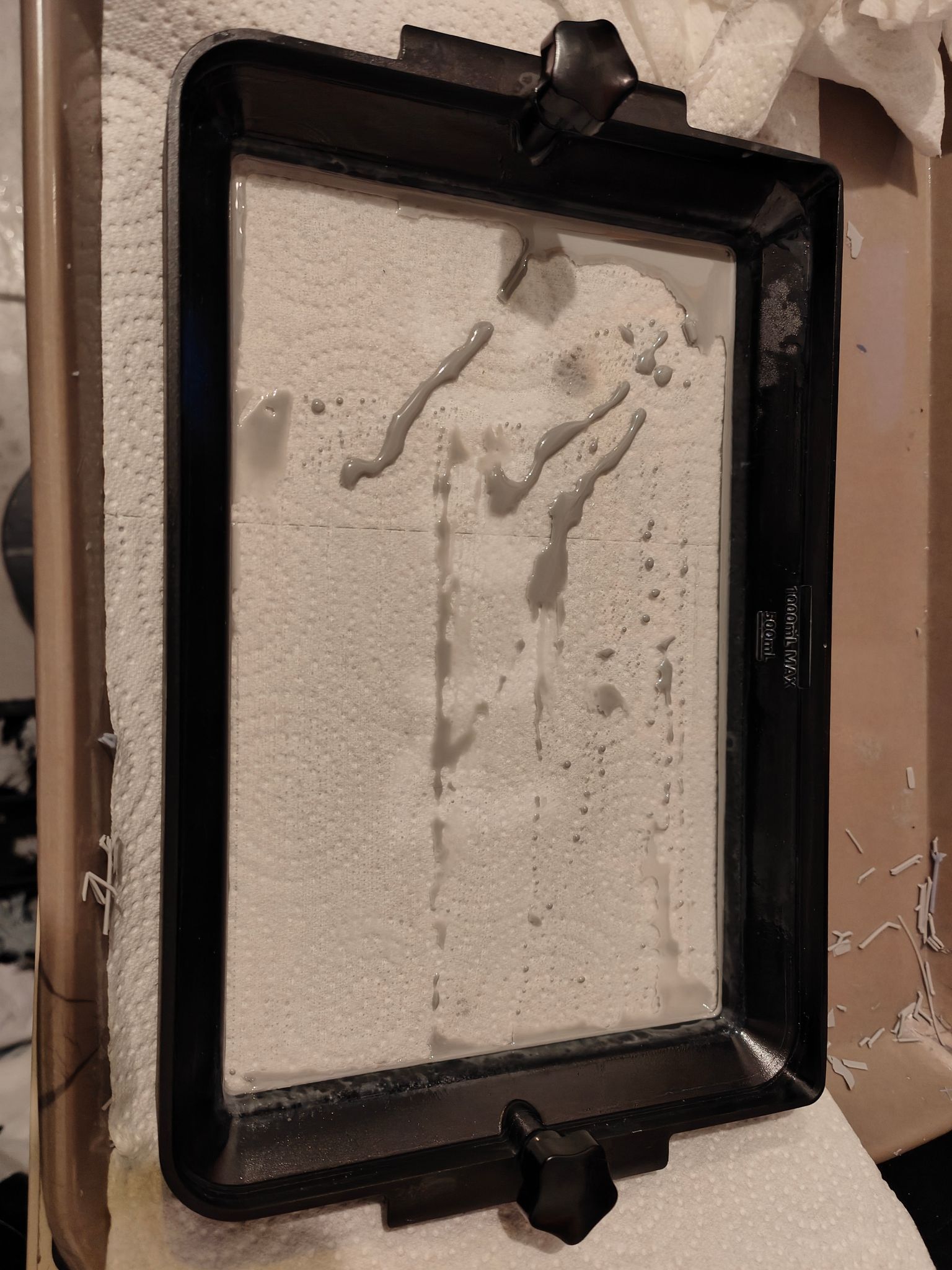

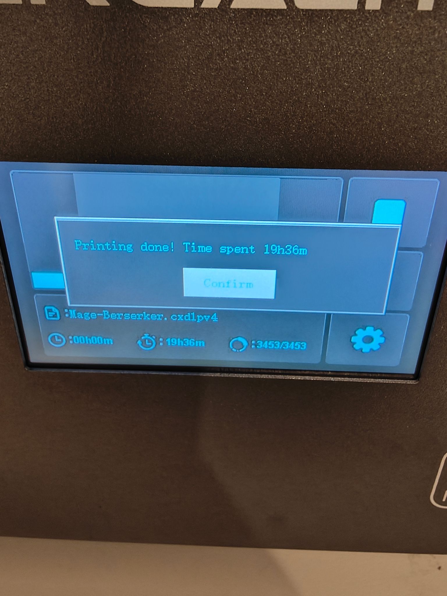

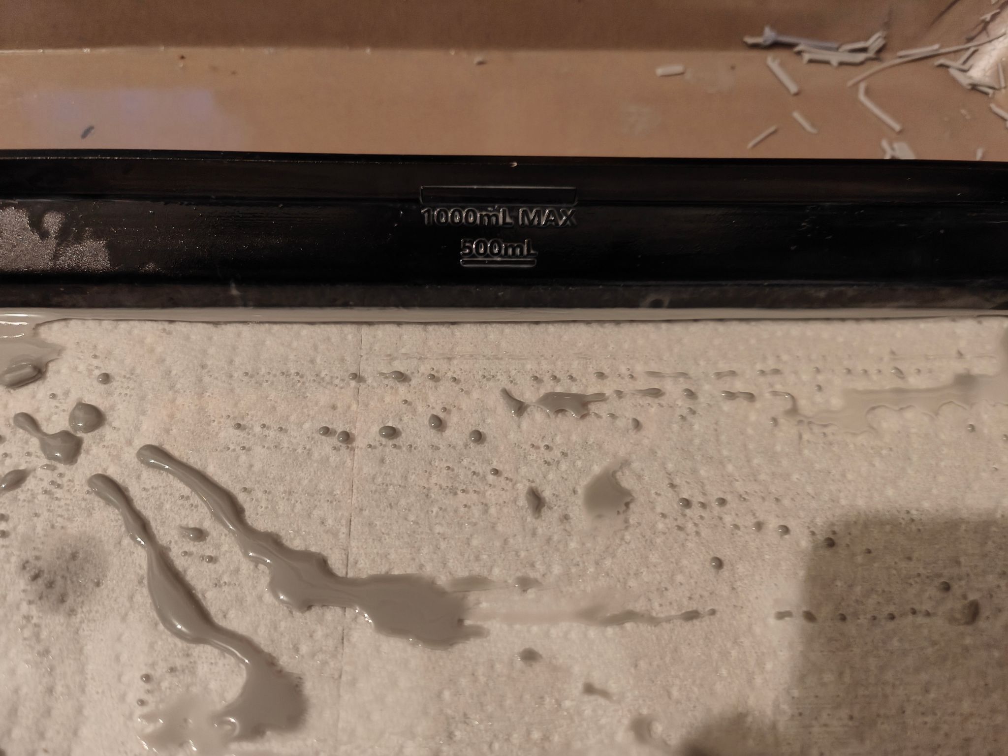

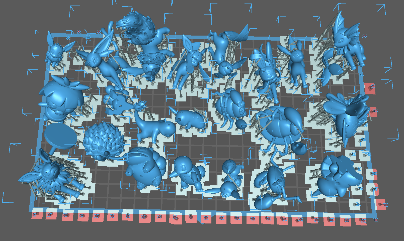

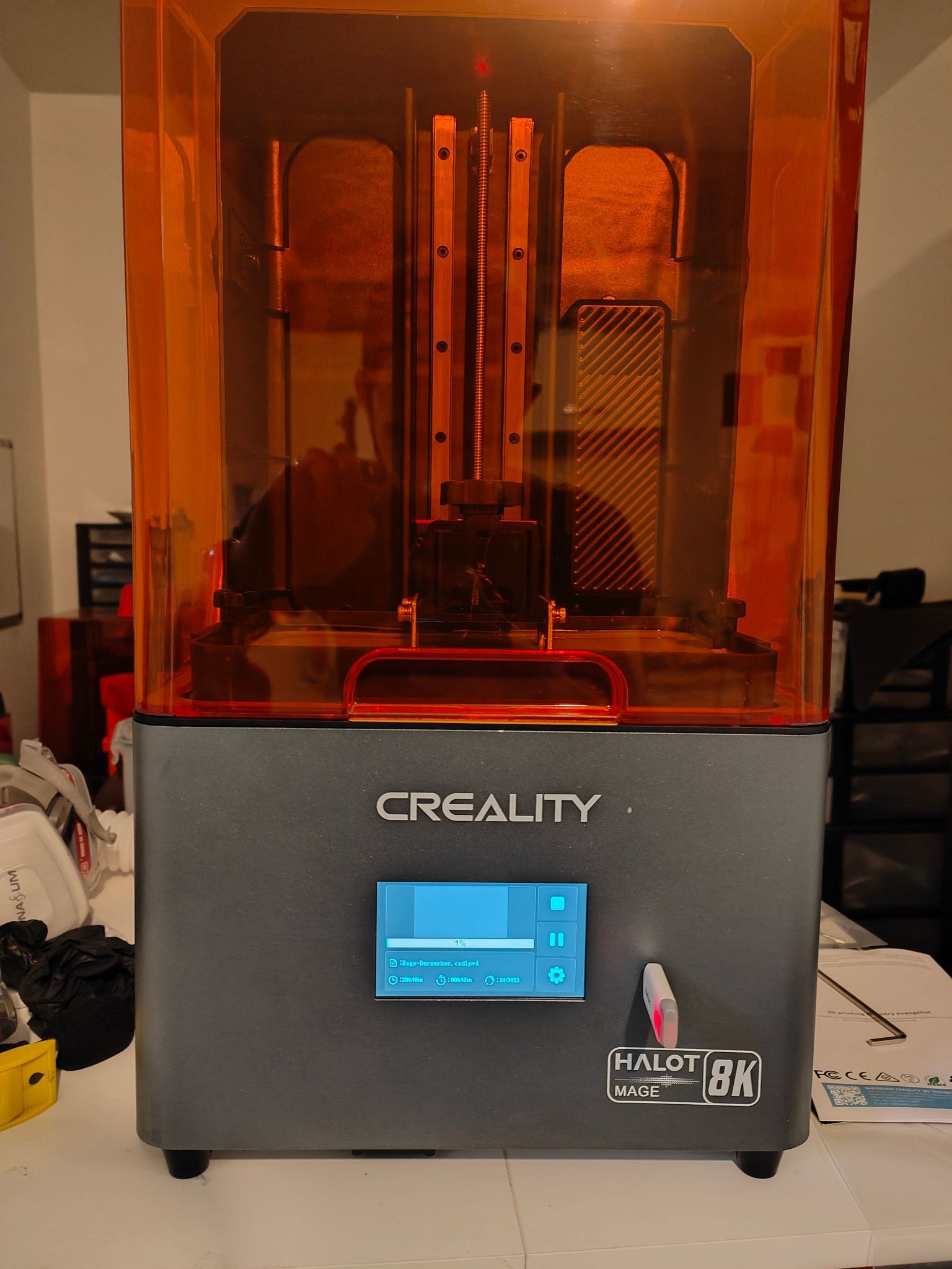

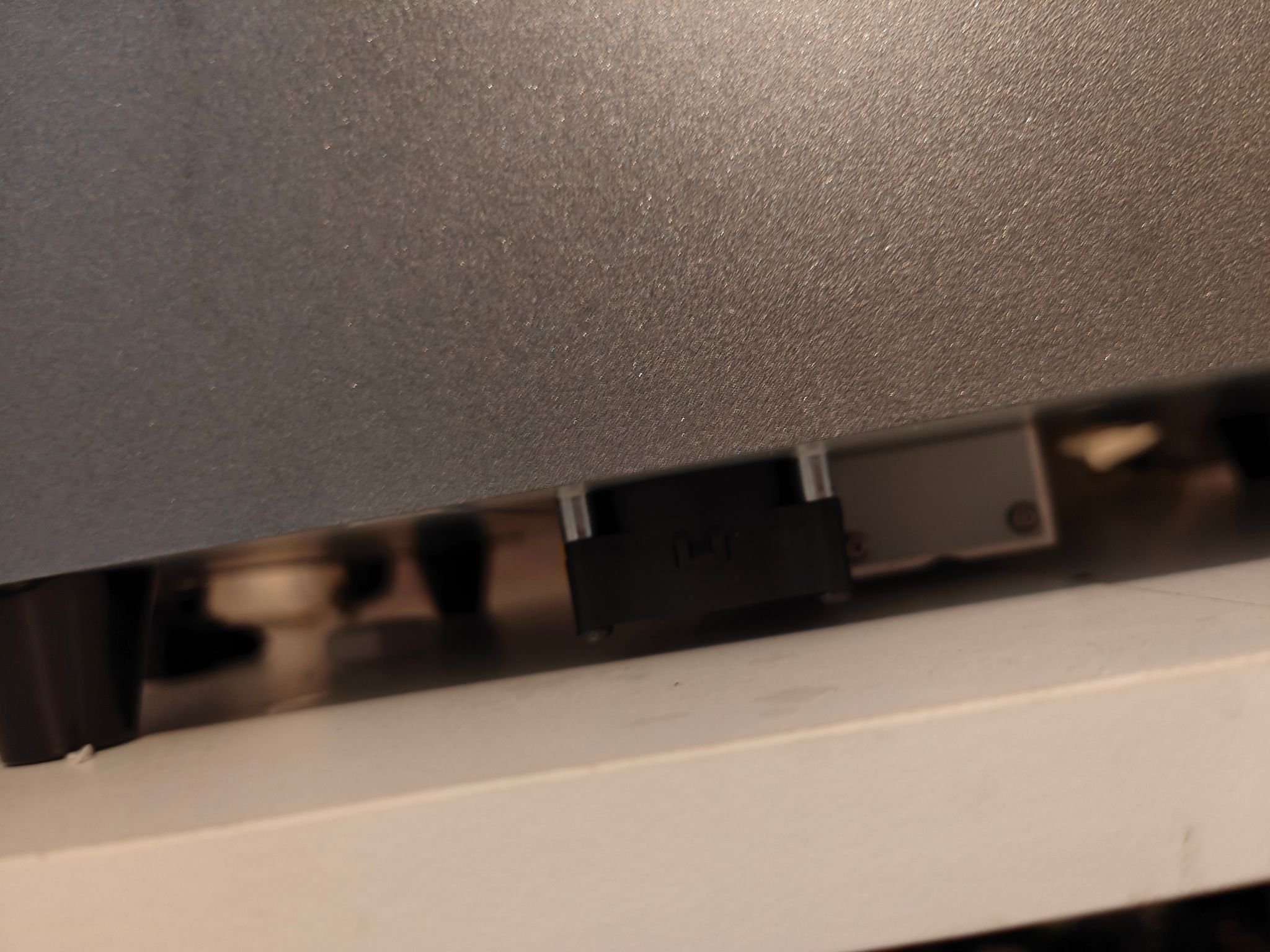

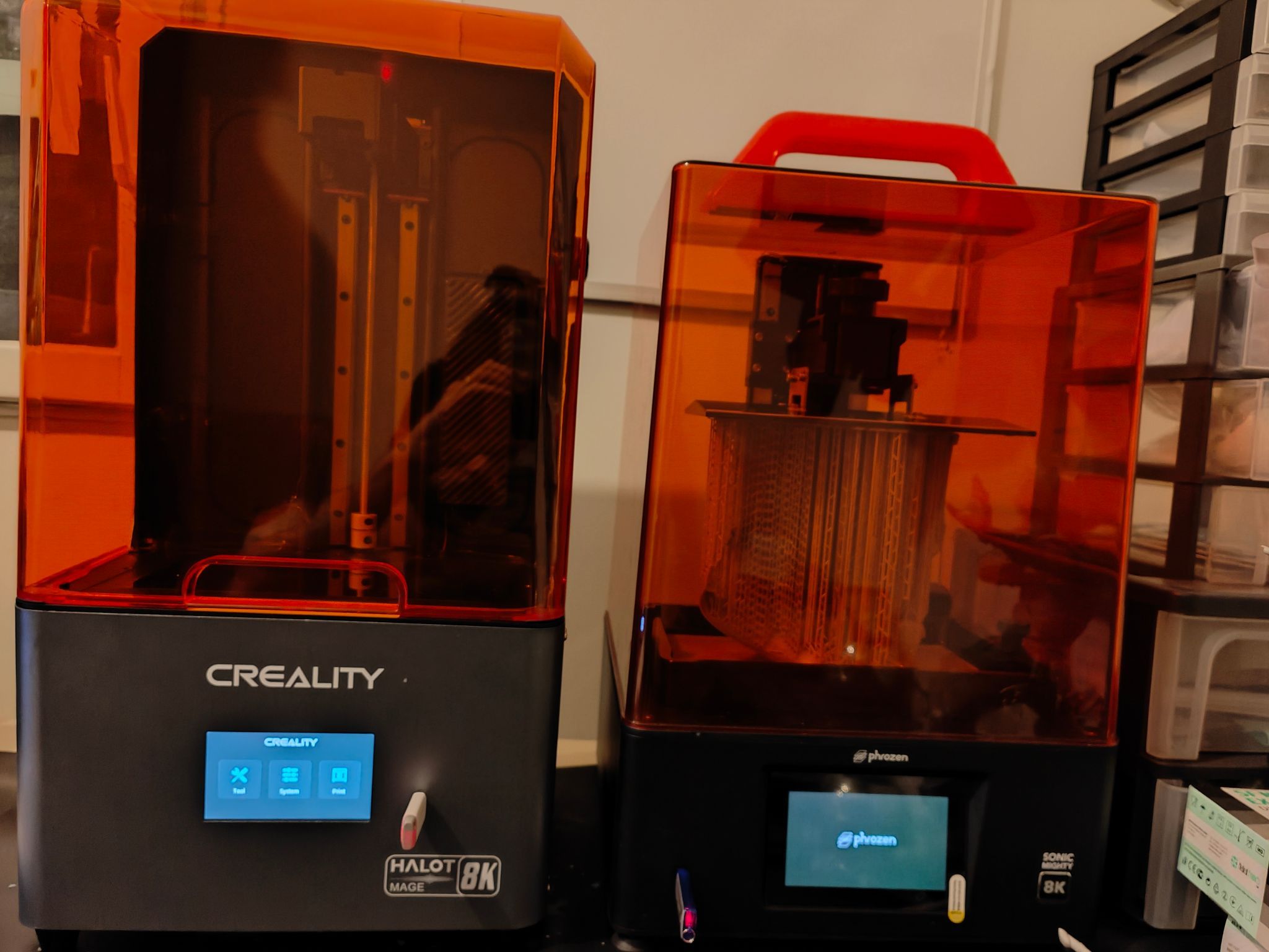

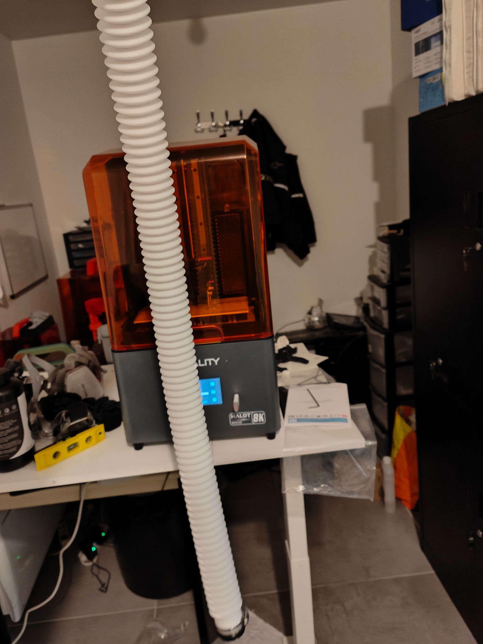

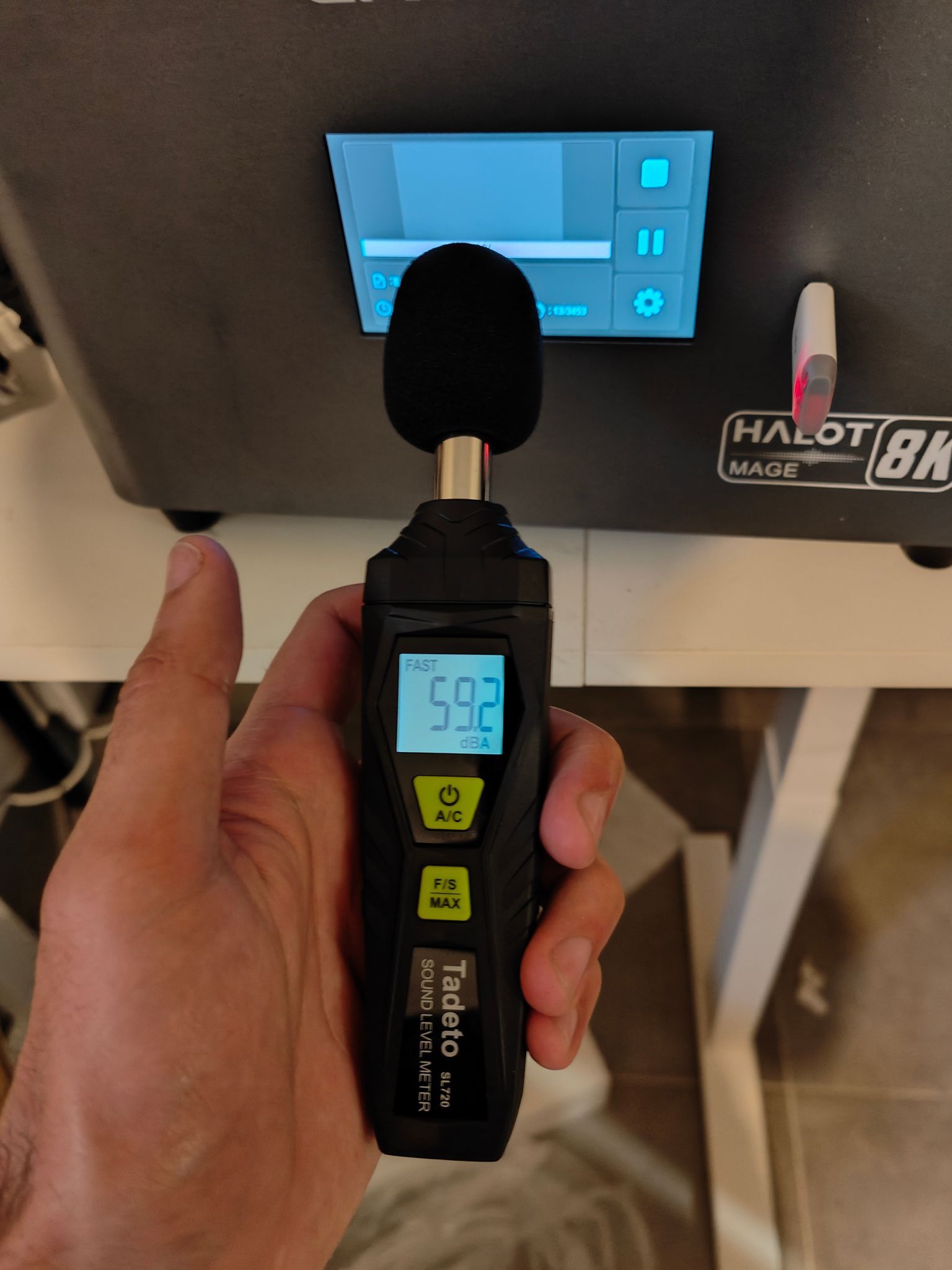

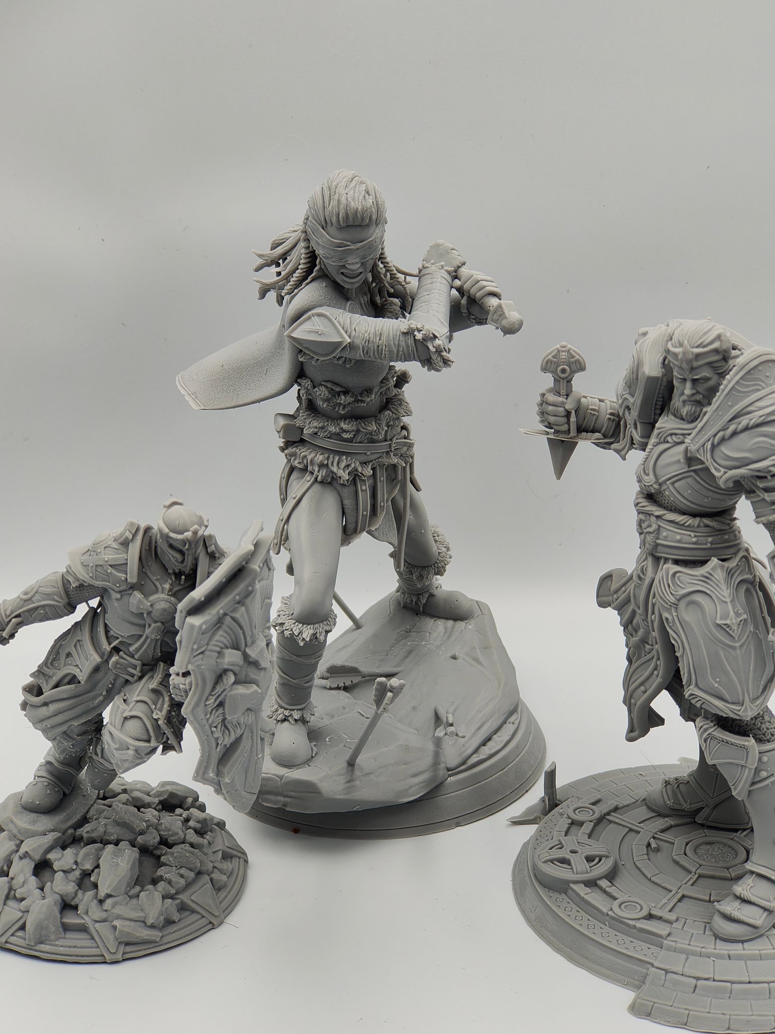

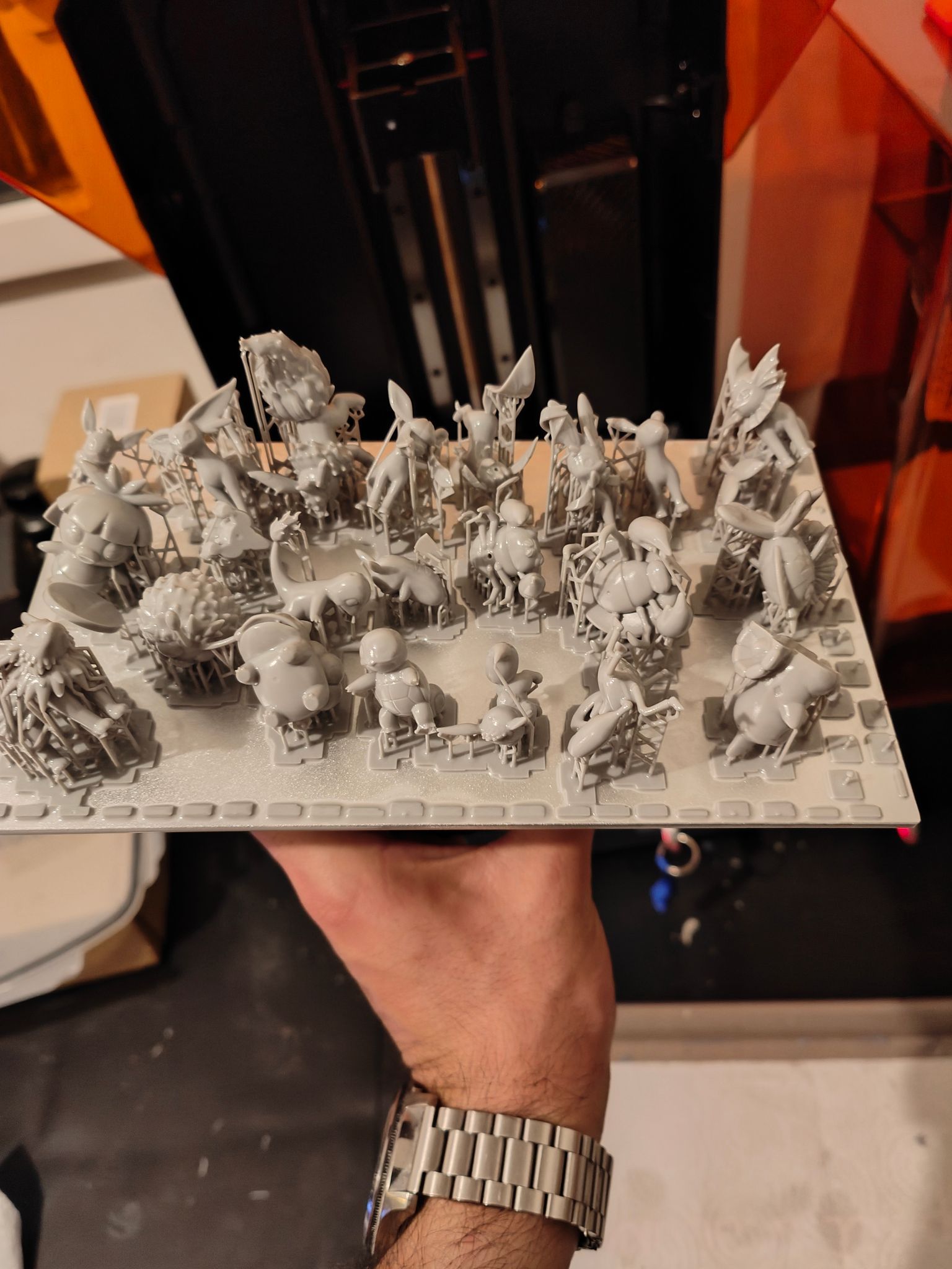

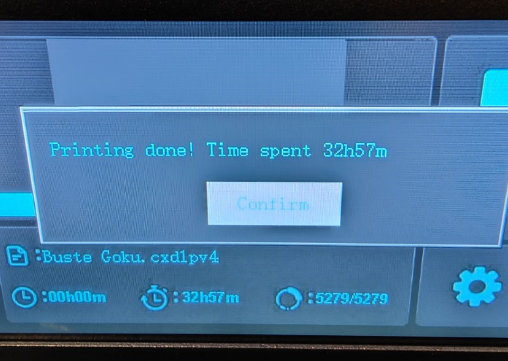

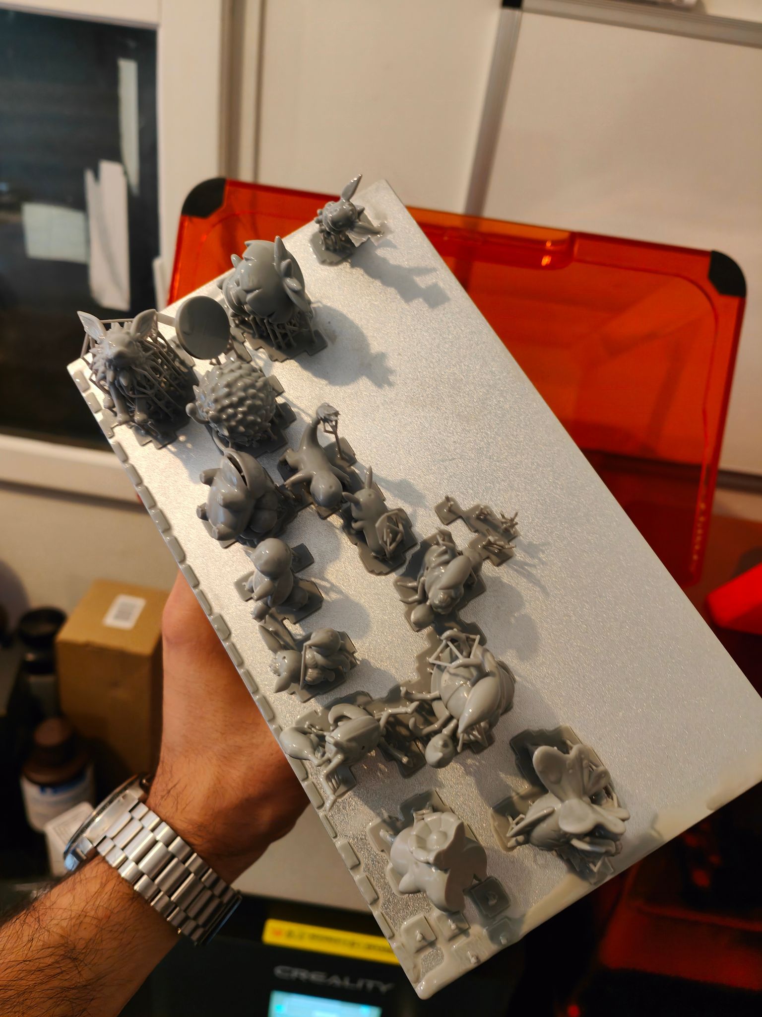

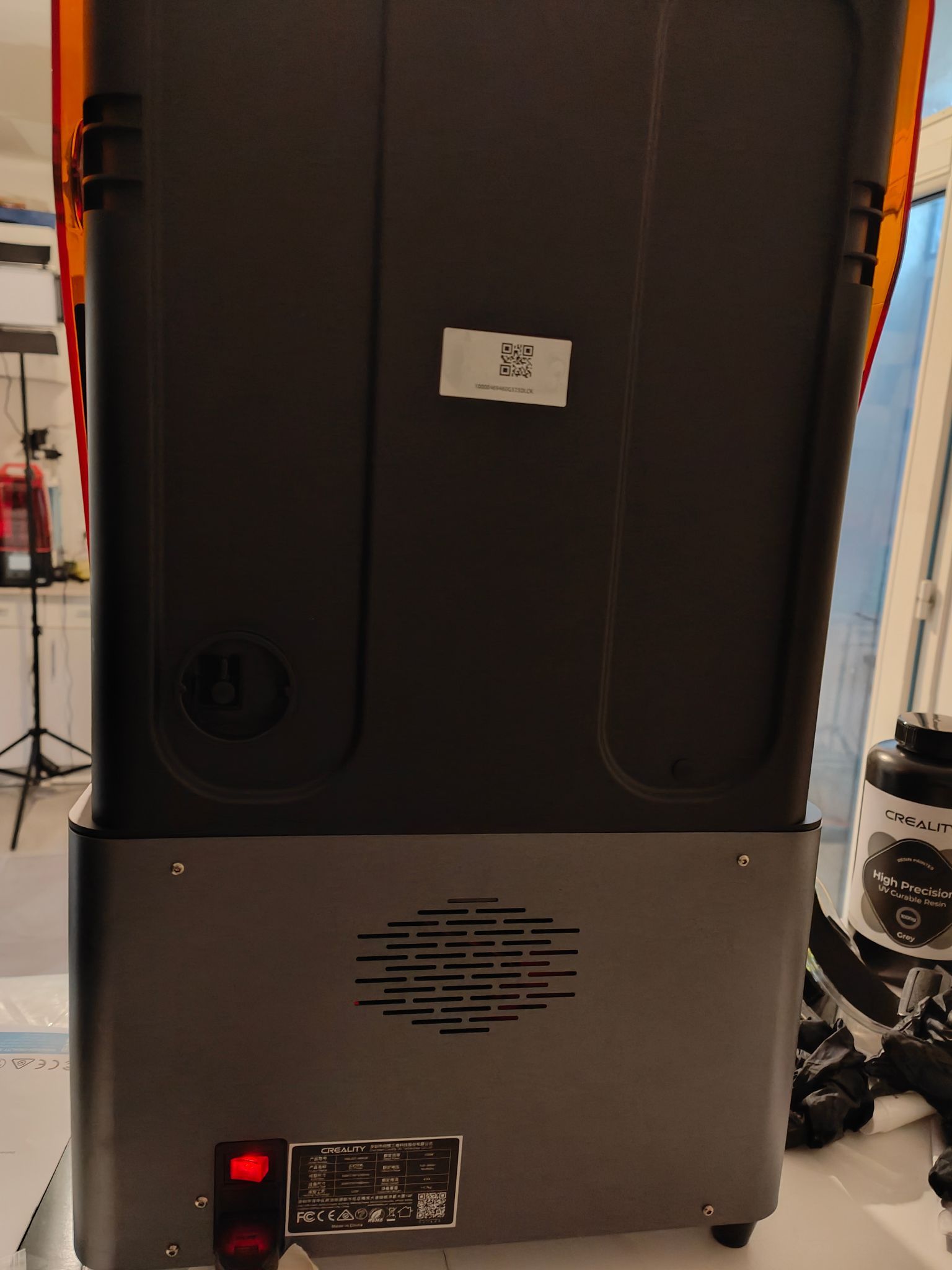

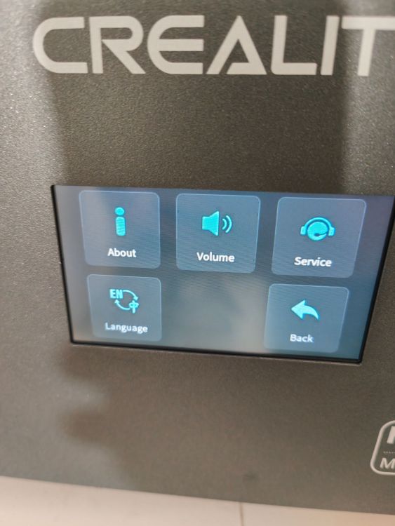

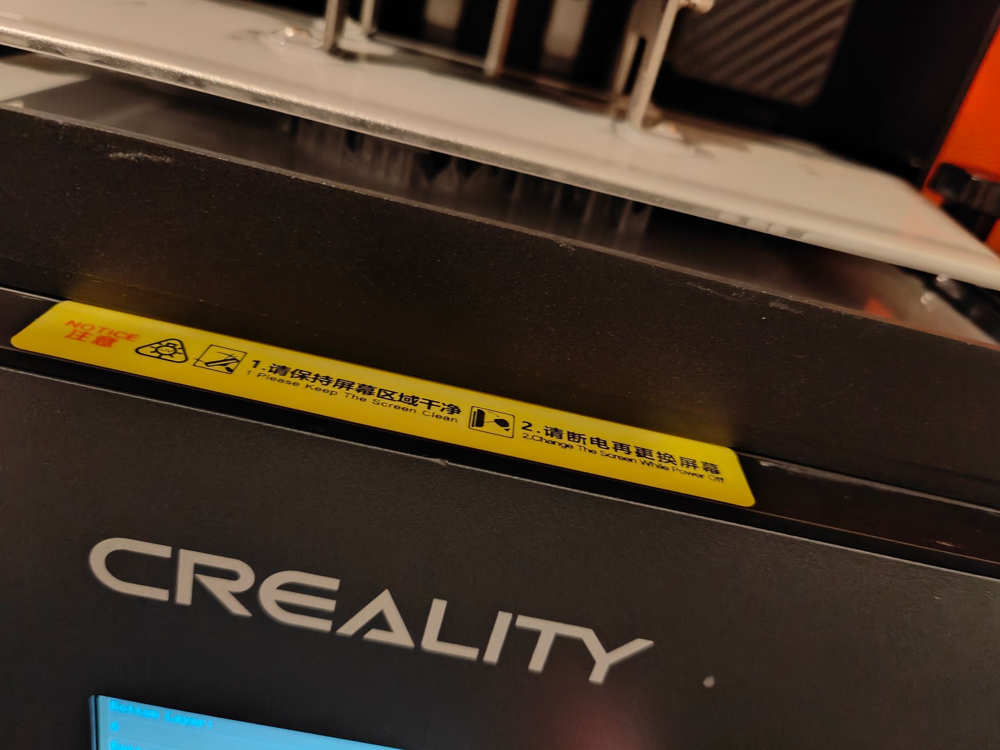

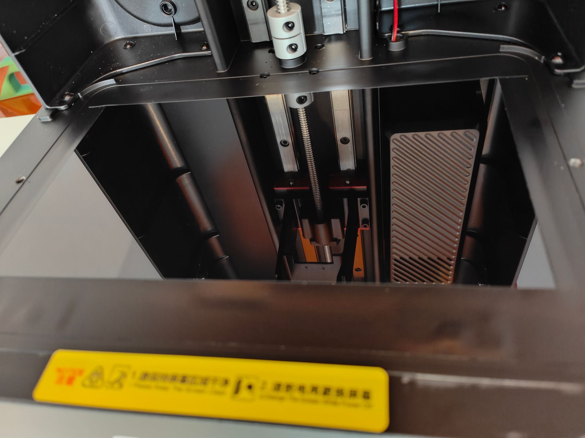

isidon Posté(e) Mai 28, 2023 Partager Posté(e) Mai 28, 2023 (modifié) Salut à tous, je vais partager avec vous ma découverte et mes tests de la creality halot-mage (non-pro). Je rapelle que cette machine se trouve encore à 359€ sur le site de Creality. Pour le moment, ma première impression est plutot décevante, je dois creuser pour m'assurer que je n'ai pas fait une bourde, après je me dis qu'à ce prix là, c'est peut-être bien normal. L'aperçu matériel est bon, les matériaux sentent la qualité; on a le fameux capot à charnière (dont un vis de ces derniers a été retrouvé au fond du carton). Cette mage est dépouillée de ce qu'on trouve habituellement sur la game Halot, pas de mise à jour, de wifi, de connexion, de français, de webcam, de cloud... RAAAH j'suis déçu. Ces fonctions seront donc probablement réservé à la pro. Tiens, d'ailleurs je pense que le service technique a testé ma machine... Il y a des résidus de résine le long du bac (en bas à droite) On a le bouton d'alimentation derrière, avec une prise d'alimentation classique. Nous avons un énorme purificateur d'air, rien à voir avec ceux des anciennes Halot. Ce dernier est d'ailleurs assez bruyant, d'ailleurs cette machine est bruyante dans son ensemble. Les ventilateurs sont autour de 60 DB, sans y ajouter le purificateur d'air, ce dernier a une fonction automatique, et manuelle. (quelqu'un pourrait me dire le bruit d'une saturn 2 ?) Il semble qu'il y ai un ventilateur sous la machine, j'ai très envie de démonter la machine pour voir comment ça fonctionne dedans, le bruit est très surprenant, on dirait le ventilateur de ma Bambu LAB à 80% (et ceux qui l'ont peuvent se rendre compte que ça soule vite) Je vais être contraint de démonter ce purificateur d'air pour vérifier si tout va bien, l'odeur qui en sort n'est pas (bien?) purifiée, on sent clairement une odeur de résine (en mettant le nez derrière, oui JE PREND DES RISQUES LORS DE MES TESTS), à voir lors d'un print de 12h ce qui en reste dans la pièce. Avec cette machine, nous avons 4 clés allen (trois c'est déjà pas assez ...), la spatule en plastique, la spatule en bois, des filtres en résine, le cordon d'alimentation, un tube de graisse, la notice d'une page (en anglais, puis une page en chinois), la clé USB avec halot-box, 3 print de test, la carte pour chitubox PRO (normalement 3 mois) . Un fep de rechange, et une feuille de calibration. Pas de gants, pas de masques. R.A.S sur le plateau, c'est très classique, pas de gravure visuelle ou autre. Le bac est très sympa, très facile à saisir et à re-serrer avec deux becs verseurs, nous avons deux niveau, un à 500ml et un à 1000ml. Pour lancer le leveling il faut comme sur les Halot normal attendre bien 3mn que le truc monte, bip deux fois pour vous dire "C'est bon Jean-mi, j'suis en haut- puis redesende. La première fois j'me suis foiré, donc on réattend 3mn, et là c'est bon Je viens de lancer le premier print, le bruit quand ça se décolle du FEP est horrible, je me suis demandé si je n'avais pas oublié de décoller une protection (je me le demande encore), le bruit est très fort, c'est assez surprenant, n'ayant que la Mighty 8K de cette taille (et elle ne fait clairement pas ce bruit là), je me demande si la saturn ou d'autres machines ont un bruit aussi prononcé quand ça se décolle, en tout cas, les 3 petites que j'ai ne font pas ça. (Edit : Ca ne s'est jamais reproduit après) Autre point très étrange, la machine ou le bac, n'est pas de niveau... Il va falloir que je vérifie si je n'ai pas foiré un truc (genre mal positionné le bac ou quoi, c'est encore possible), mon meuble lui n'a pas de soucis là dessus. Les pieds de la machine ne sont pas réglables. (Edit : Ca semble venir du meuble, le changement d'emplacement va mieux) On va attendre les premiers prints de tests, et la vérification que je n'ai pas commis une erreur quelque part et je viendrai vous donner quelques nouvelles. [Un peu plus tard...] Pour l'instant pour ce prix, c'est une belle machine à l'oeil, bruyante, avec pas moins d'options que la saturn 2, avec un bac très sympa L'impression de test semble se passer correctement, quelques raft de support font un peu la tronche, je vais mettre ça sur cette histoire de machine de niveau, à voir quand le truc sortira définitivement. J'en ai profité pour démonter le filtre à charbon, c'est très simple il n'y a qu'un vis au dessus qu'on enlève avec la clé allen. En tout cas il y a bien un bloc dedans, maintenant son efficacité n'est clairement pas suffisante, l'odeur dans la pièce est très forte, ça sera la première fois que je vais laisser les fenêtres de l'atelier ouverte cette nuit, d'habitude la communication avec le garage suffit largement. Maintenant c'est aussi la première fois que j'utilise cette résine High Précision. A noter qu'il n'y a plus les bruits de FEP qu'il y avait au début, un décollement à neuf ? Bref, j'sais pas trop mais là R.A.S Creality a aussi fourni une gaine à brancher derrière la machine, je vais essayer de modéliser un truc à l'impression 3D pour le relier et mettre un filtre à charbon pour hotte de cuisine, on verra bien. [Un peu plus tard...] Le print de test est sorti, et Creality n'ont pas fait semblant sur le modèle, il est très stylé avec un niveau de détail plutôt correct. N'ayant pas tranché le fichier je ne peux pas encore prétendre à une super qualité mais c'est propre, plus tard je testerai ce modèle sur la Phrozen avec une autre résine que celle de Creality, le stl est sur la clé. Je n'ai pas vérifié les paramètres d'exposition dans le fichier ni même les recommandations pour la résine Creality High Précision, (je soupçonne des paramètres de premiere couche pas adaptée) j'y suis allé en mode plug-and play, je regarderai ça sur le troisième print de test. Concernant le wash & cure, le plateau de la creality est un demi-centimètres trop grand pour bien fermer le couvercle de mon wash de chez Phrozen, j'ai pété une fixation en insistant sur la fermeture. En tout cas, La Mighty 8K et la Halot-mage côte à côte, en terme de design, Creality n'a clairement pas à rougir [Un peu plus tard...] Je viens de lancer le print de test 2, le plateau est remonté vide, pourquoi ? Comment ? J'sais pas, on nettoie, on reteste (on vérifie au passage les paramètres d'exposition de la machine et de la résine, ils sont semblables au point près). Quand je me pète la gueule sur un chemin, je refais le même chemin histoire de savoir si c'est normal... Là quelque chose accroche au plateau... Pourtant je n'ai rien changé entre temps, soucis de clé USB ? Va savoir, résultat demain matin, par contre j'ai clairement les premières couches qui galèrent a adhérer au plateau... Je vais monter davantage les paramètres d'exposition des premières couches et si ça ne vient pas de ça, je poncerai le plateau [Un peu plus tard...] Ce matin, un lapin le second print de test semble se dérouler à merveille, mais comme le premier, la couche d'adhérence n'est pas rassurante, j'ai modifié mes paramètres d'exposition en cours d'impression. Pour le troisième on verra si le fait d'exposer davantage les premières couches résout le problème sinon, on va rayer le plateau [Un peu plus tard...] Les 3 prints de tests ont été effectués. J'ai augmenté l'exposition des premières couches, et le nombre de ces dernières, car j'avais quelques décollement des premières au début, ça semble aller mieux. Maintenant que les 3 prints de tests sont sortis, il est temps pour moi de tester les Slicers et ma résine habituelle [Un peu plus tard...] On commence par charger le plateau, une armée de pokemons ! On va croiser les doigts pour voir si ça sort : J'ai bien fait d'essayer, le haut du plateau n'est pas sorti. En tout cas pour le moment, j'aime beaucoup cette résine Creality sur des miniatures de ce genre [Un peu plus tard...] Le but de la manœuvre était principalement de confirmer mon leveling, en plus de passer pas mal de temps à découper chaque pokemon différent... J'vais pas faire ça tous les jours. Du coup j'ai bien optimisé mon leveling et ça y est, on y est . Je me lance dans la sortie des prints ENORMES. Actuellement il s'agit du "San Goku" de Sanix Il est en cours d'impression avec ma résine Sunlu ABS-Like grise, résine qui demande plus de temps d'exposition que la Créality High précision. Sortir le goku seul va prendre plus de 27h. Bien que massif, c'est bien plus lent que ce que ça aurait pris avec ma Phrozen... La halot-mage n'est clairement pas taillée pour la vitesse. De plus, comme toutes les machines Creality, l'exportation des fichiers avec Chitubox est extraordinairement lent, l'exportation du fichier m'a bien pris 5mn avec. Ma halot-one était également la machine qui demandait le plus de temps d'exportation avec chitubox. Le print est terminé C'est finalement près de 33h d'impression qu'il aura fallu pour ces 5279 couches. Le print apparaitra sur le test final, et sur la vidéo (Oui j'aime vous troll). Voilà la fin de mon test live. Vous pourrez retrouver prochainement mon test complet et ma vidéo complémentaire sur le blog Modifié (le) Juin 7, 2023 par isidon 5 Lien vers le commentaire Partager sur d’autres sites More sharing options...

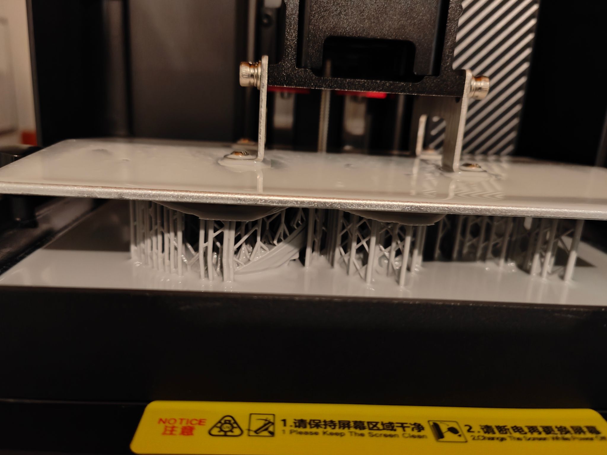

PPAC Posté(e) Mai 28, 2023 Partager Posté(e) Mai 28, 2023 Salutation ! il y a 44 minutes, isidon a dit : Je viens de lancer le premier print, le bruit quand ça se décolle du FEP est horrible, je me suis demandé si je n'avais pas oublié de décoller une protection (je me le demande encore), le bruit est très fort, c'est assez surprenant, n'ayant que la Mighty 8K de cette taille (et elle ne fait clairement pas ce bruit là), je me demande si la saturn ou d'autres machines ont un bruit aussi prononcé quand ça se décolle, en tout cas, les 3 petites que j'ai ne font pas ça. Je croise les doigts pour que se soit "normal" ! Tiens nous au jus ! il y a 45 minutes, isidon a dit : d'ailleurs je pense que le service technique a testé ma machine... Il y a des résidus de résine le long du bac (en bas à droite) J'aurai fait un essai d'impression a vide histoire de vérifier que l’écran de masquage fonctionne bien. ( Car si la résine c'est infiltré et a touché l’écran sous le sotch noir c'est pas bon ... ) 1 Lien vers le commentaire Partager sur d’autres sites More sharing options...

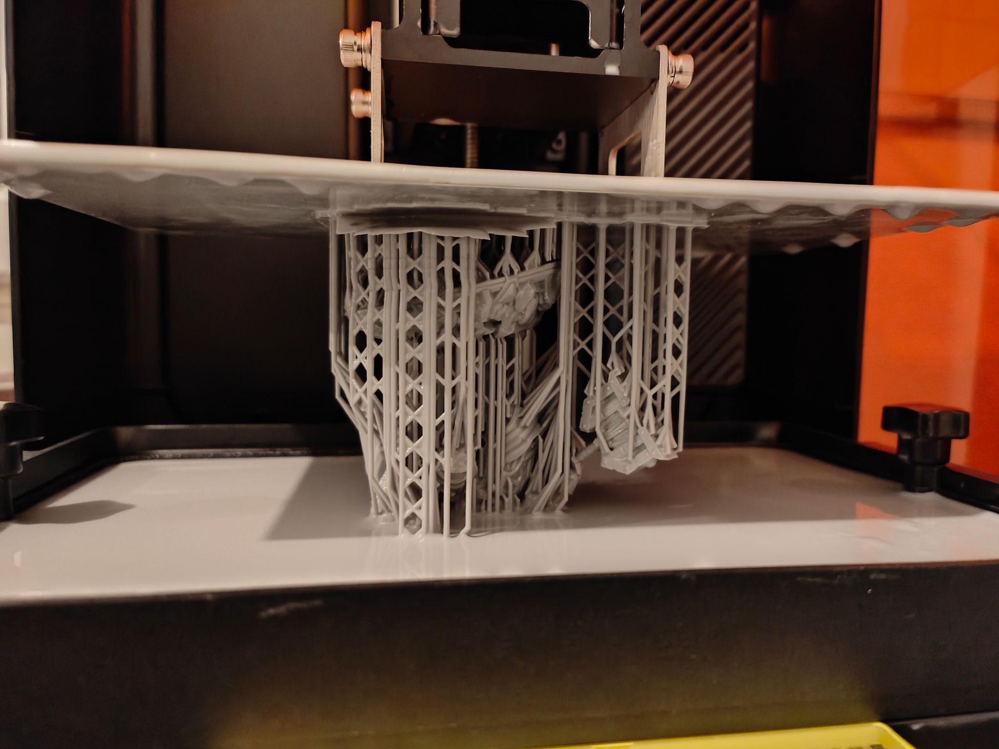

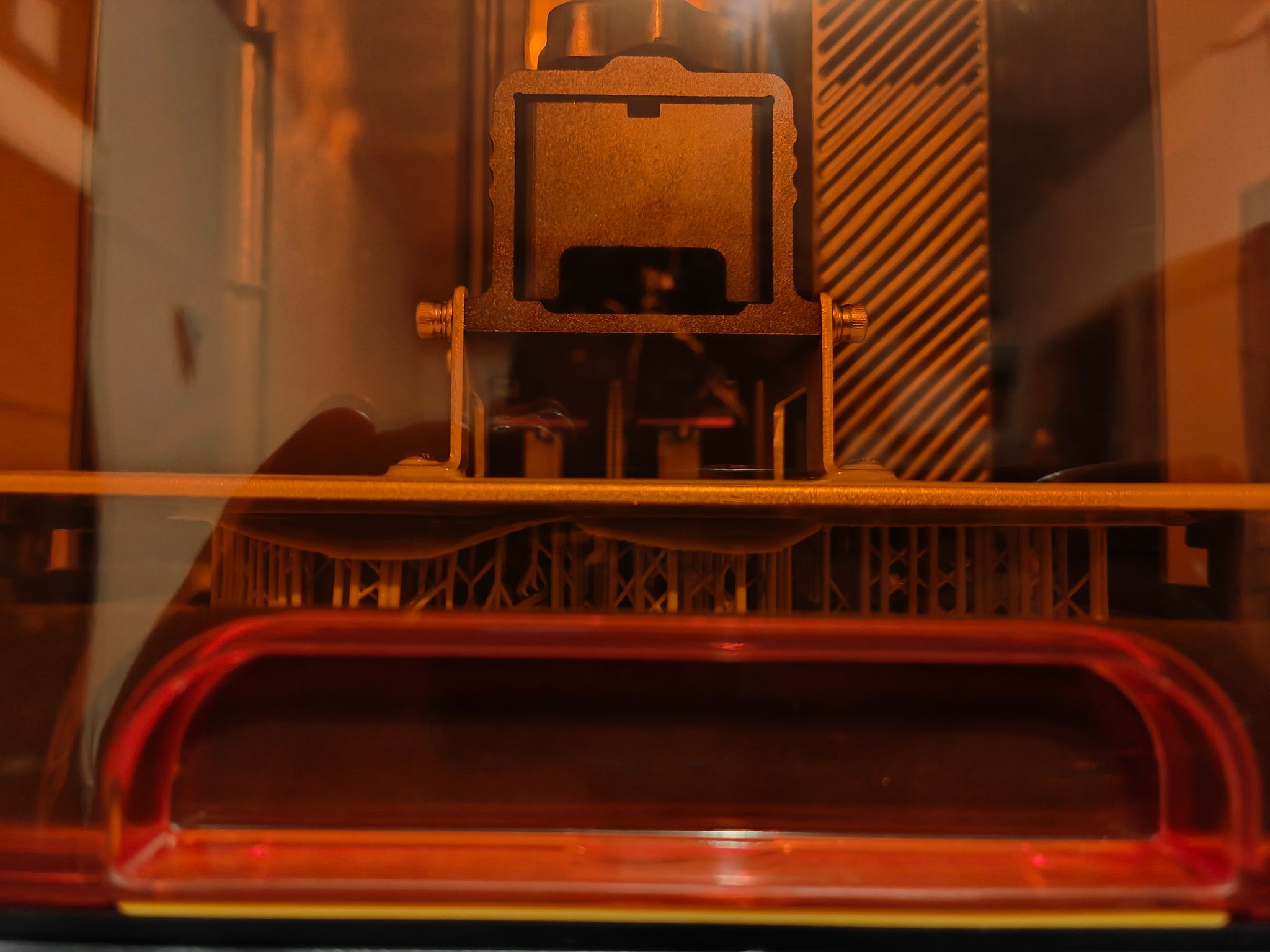

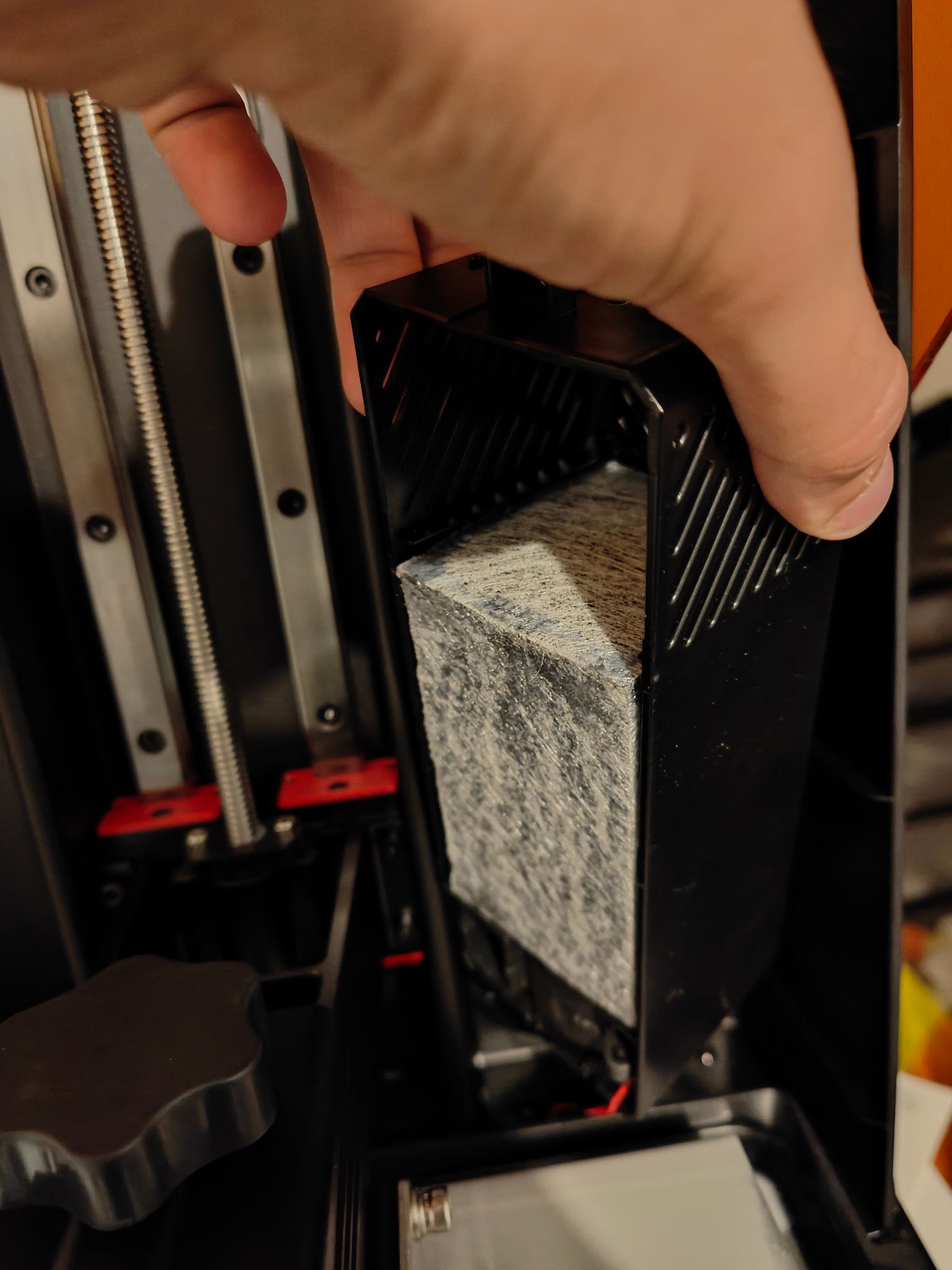

isidon Posté(e) Mai 28, 2023 Auteur Partager Posté(e) Mai 28, 2023 il y a 2 minutes, PPAC a dit : J'aurai fait un essai d'impression a vide histoire de vérifier que l’écran de masquage fonctionne bien. ( Car si la résine c'est infiltré et a touché l’écran sous le sotch noir c'est pas bon ... ) Arf quelle nouille, l'excitation m'a clairement fait griller les étapes, je n'ai même pas fait de test d'exposition. D'ici quelques minutes je devrais déjà voir si l'impression est sur le plateau. Là déjà au bout d'une heure d'impression, ça pue. Il doit y avoir un soucis avec le filtre à charbon, je n'ai jamais eu une odeur aussi forte dans la pièce. Le fait que ça ventile, et que ça ne filtre pas, ça fait l'effet inverse, ça diffuse clairement l'odeur de résine dans la pièce. A première vue il n'y a pas de possibilité de désactiver cette ventilation pendant l'impression Lien vers le commentaire Partager sur d’autres sites More sharing options...
PPAC Posté(e) Mai 28, 2023 Partager Posté(e) Mai 28, 2023 il y a 15 minutes, isidon a dit : Là déjà au bout d'une heure d'impression, ça pue. Il doit y avoir un soucis avec le filtre à charbon, je n'ai jamais eu une odeur aussi forte dans la pièce. Le fait que ça ventile, et que ça ne filtre pas, ça fait l'effet inverse, ça diffuse clairement l'odeur de résine dans la pièce. A tu vérifié qu'il y a bien un filtre ? ( je me dit si tu a récupéré une machine testé par "le nouveau stagiaire" (mal réveillé et qui savait pas faire), il a peut être oublié de le remettre ... ) il y a 20 minutes, isidon a dit : A première vue il n'y a pas de possibilité de désactiver cette ventilation pendant l'impression ... a tu une pince coupante ( c'est une blague car attention cela fera surement sauter la garanti si tu bidouille le truc et donc bien vérifier qu'il n'y a pas une option dans un menu ) 1 Lien vers le commentaire Partager sur d’autres sites More sharing options...

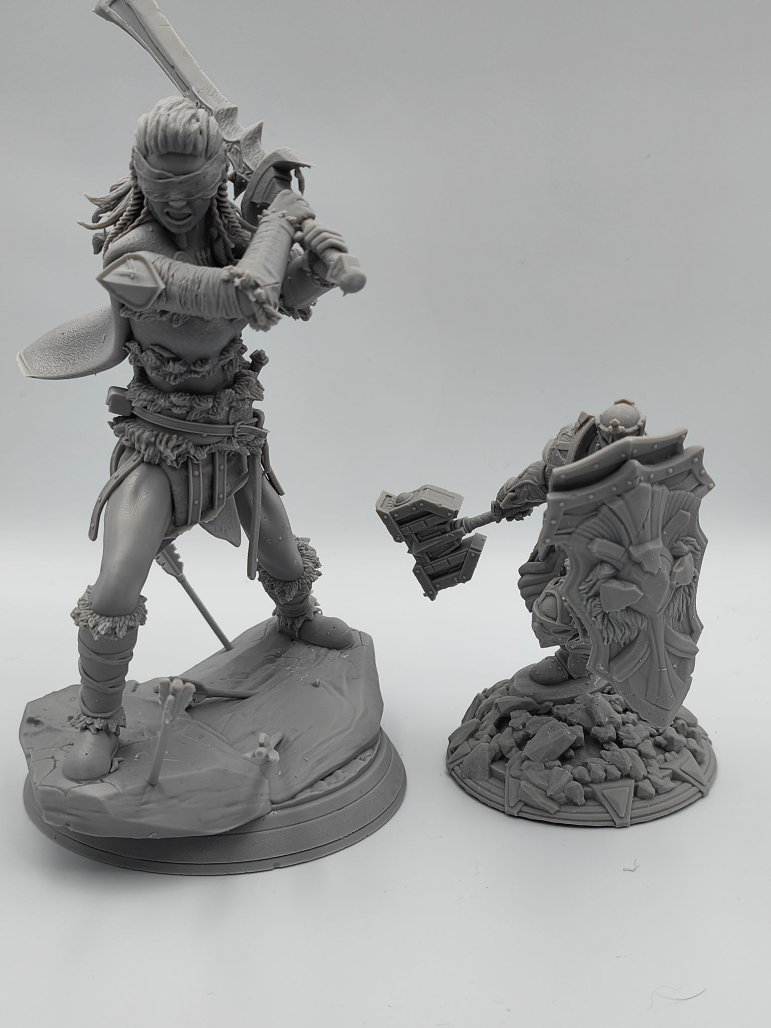

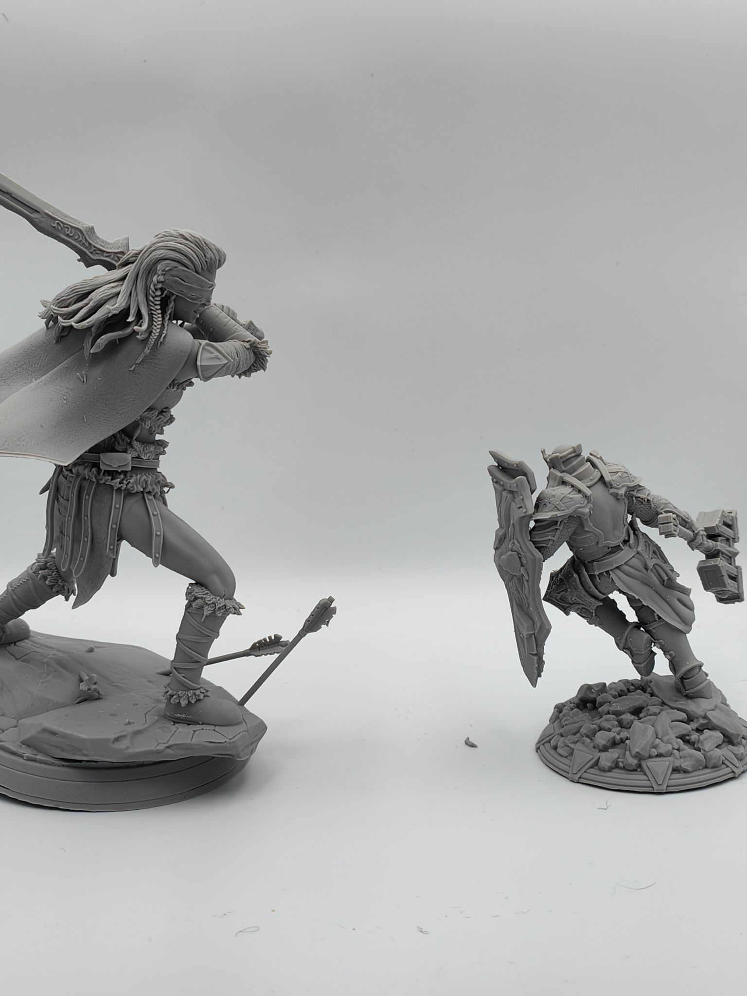

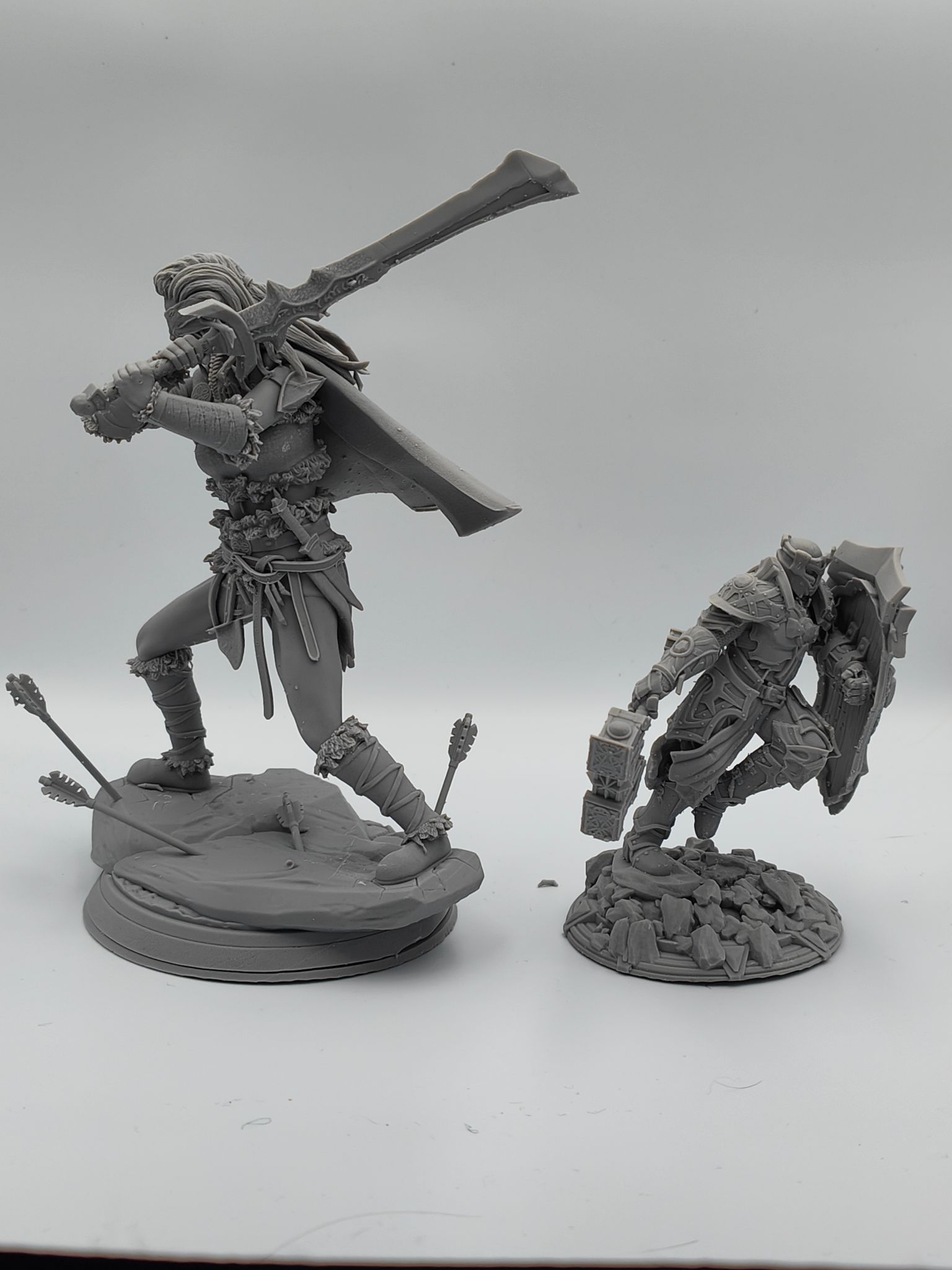

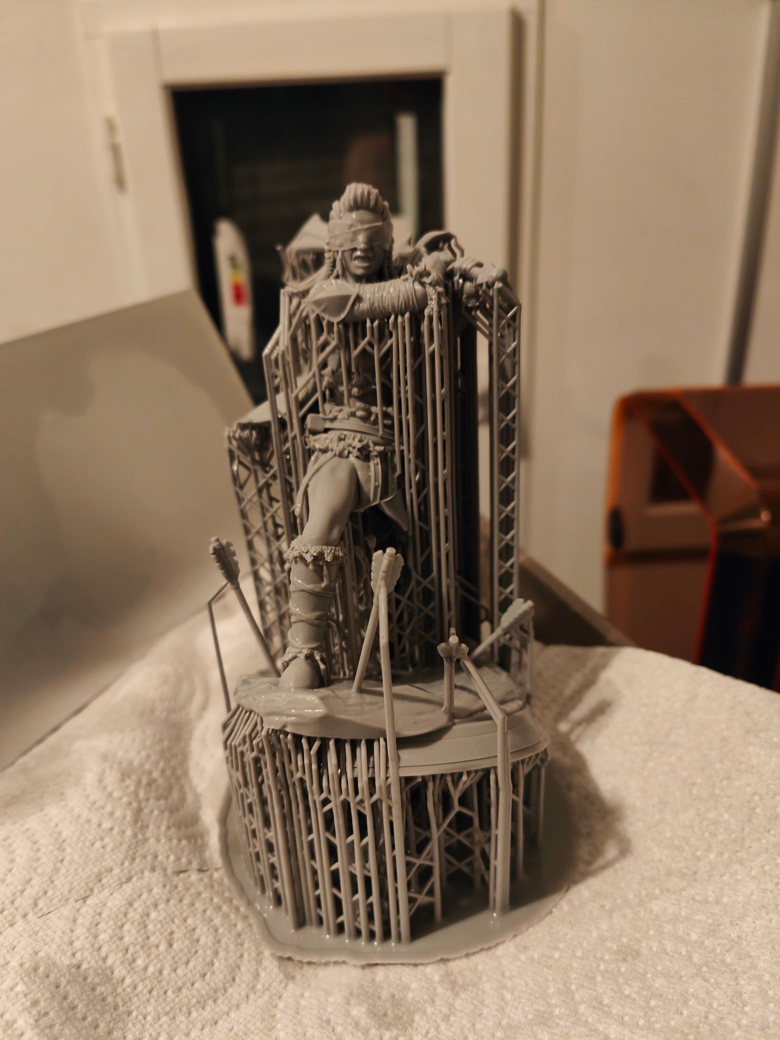

isidon Posté(e) Juin 6, 2023 Auteur Partager Posté(e) Juin 6, 2023 Hello, @Squall, ça ne devrait plus tarder. Mes tests sont quasi terminés (je vais mettre à jour le post initial). La publication de la vidéo dépendra du planning de la team, mais ça ne sera sans doute pas avant la fin de cette semaine. Pour l'instant, j'aime beaucoup cette Halot-mage, j'ai fait quelques prints avec d'autres résines, et des copies avec ma phrozen, à l'oeil je ne perçois pas de différence de qualité donc là déjà c'est bon. L'utilisation est facile et sympa (Quand vous goutez à ce capot, vous crachez sur toutes les autres machines après). On a un très bon challenger sur le placement tarifaire et difficile de lui trouver de défaut (enfin, elle en a, mais sur le papier la Halot-mage pro semble toutes les gommer, à voir quand celle là sera testée) 1 Lien vers le commentaire Partager sur d’autres sites More sharing options...

isidon Posté(e) Juin 6, 2023 Auteur Partager Posté(e) Juin 6, 2023 (modifié) Je n'ai pas encore testé la Halot-mage pro, mais pour moi il y a déjà trois principaux "défauts" sur la Halot-mage simple Le bruit de la ventilation (mais je suis en train de tester plus bruyant, j'ai peur que le bruit devienne obligatoire sur les machines à venir, surtout pour imprimer vite) Aucune option (autre que le filtre à charbon et le capot) Elle est très lente à imprimer (je crois que la vitesse est de 40mm/h, les autres "non-rapides" sont entre 60 et 70) Du coup, la halot-mage pro, disposerait : D'un bruit "justifié". Par exemple la M5S a une ventilation encore plus bruyante que la Halot-mage, ce qui me fait penser que c'est sans doute lié à la vitesse d'impression maximum De toutes les options, si on enlève l'auto leveling qui arrive à peine sur certaines concurrentes, Creality commercialise les machines résine avec le plus d'options (caméra, wifi, impression à distance, surveillance mobile etc). La halot-mage est "censée" atteindre 170mm/h d'impression (j'y crois pas, je veux bien qu'elle atteigne 100, 120, 150... why not, 170, si c'est le cas c'est l'imprimante résine la plus rapide, et pas que de peu) Sans parler bien entendu de la pompe de la machine. Si la halot-mage pro tient ses promesses, sans rire ça sera la meilleure imprimante 8K tout public du marché, mais la mage simple est encore aujourd'hui l'imprimante 8K de moyenne taille la moins chère du marché, à mon sens, il n'y a plus aucun intérêt à prendre une Saturn 2 par exemple (à moins que les prix cassent). Ca ne veut pas dire qu'elle est meilleure, mais en tout cas, aucune n'est supérieure à l'autre. A ce point le prix reste le principal criètre déterminant (même si on peut chipoter sur le bouton devant de la saturn ou le capot à charnière, ou l'extraction d'air de la creality) Modifié (le) Juin 6, 2023 par isidon 1 Lien vers le commentaire Partager sur d’autres sites More sharing options...
Squall Posté(e) Juin 6, 2023 Partager Posté(e) Juin 6, 2023 Le bruit et la rapidité ne sont pas des critères "éliminatoires" pour moi. Tu me rassure quand à la qualité d'impression c'est vraiment le critère le plus important pour moi avec le prix Pour le moment si je devais franchir le cap de l'achat, je prendrais la Halot-mage "simple". Pour le rapport qualité prix et ergonomie. Je suis patient donc je vais attendre aussi des retours sur la version pro. En parallèle je regarderais aussi les retours sur les 9k/12k et je garde en tête les DPL... Elle est bien riche l'offre d'imprimantes résine actuel ! J'était vraiment loin de me douter qu'il pouvais y avoir tant de suspense en commençant à me renseigner pour l'achat d'une imprimante résine ! C'est game of throne le marché des imprimantes, la concurrence est rude ! Pour en revenir au sujet : Creality semble frapper fort en ce moment, j'espère que dans le temps cela va ce confirmer. L'idéal serait que les arguments concernant les nouveautés techniques soit validés par les utilisateurs. Affaire à suivre... 1 Lien vers le commentaire Partager sur d’autres sites More sharing options...
