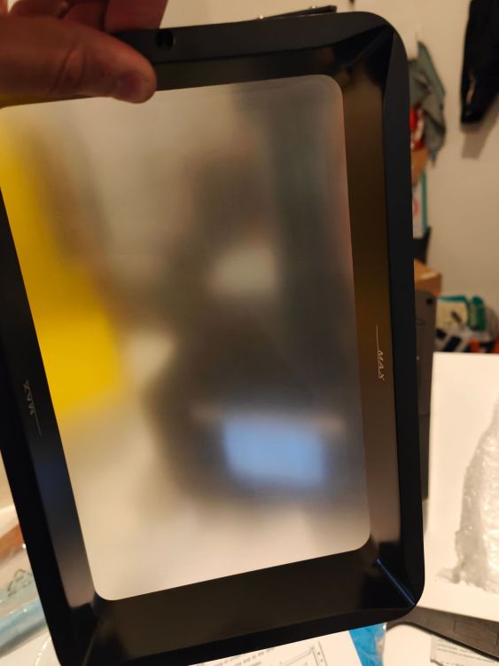

Nous avons un beau plateau gravé au laser avec le style habituel Anycubic, nous avons un bac avec ces fameux nouveau films ACF qui sont flous.
Le bac est sympa, 4 Becs verseurs ENFIN, on peut l'orienter des deux cotés, ça n'a pas d'importance

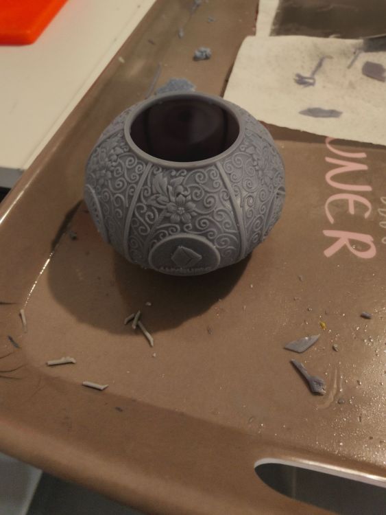

Apparemment Anycubic a mis un print de 20cm de haut en fast... Ok chiche
A noter : Quand la machine n'imprime pas, on ne l'entend pas, mais dès que l'écran d'exposition s'allume, c'est un Dyson qu'il y a sous la machine. A croire que la norme c'est des ventilateurs bruyants
On utilise la résine Anycubic Fast qui a une couleur qui n'est pas sans rapeller celle de la Siraya tech Fast Navy grey, et on balance le print...

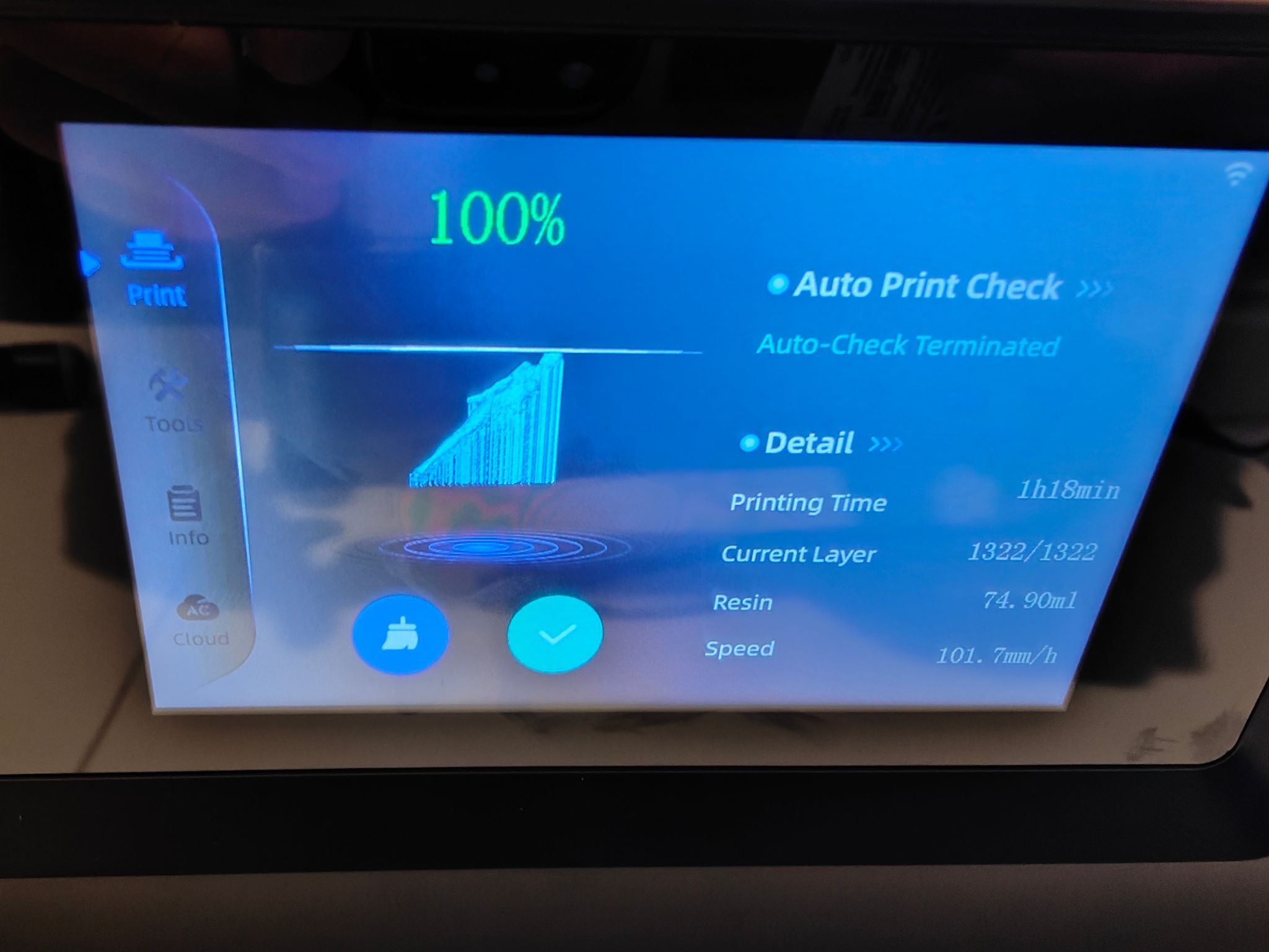

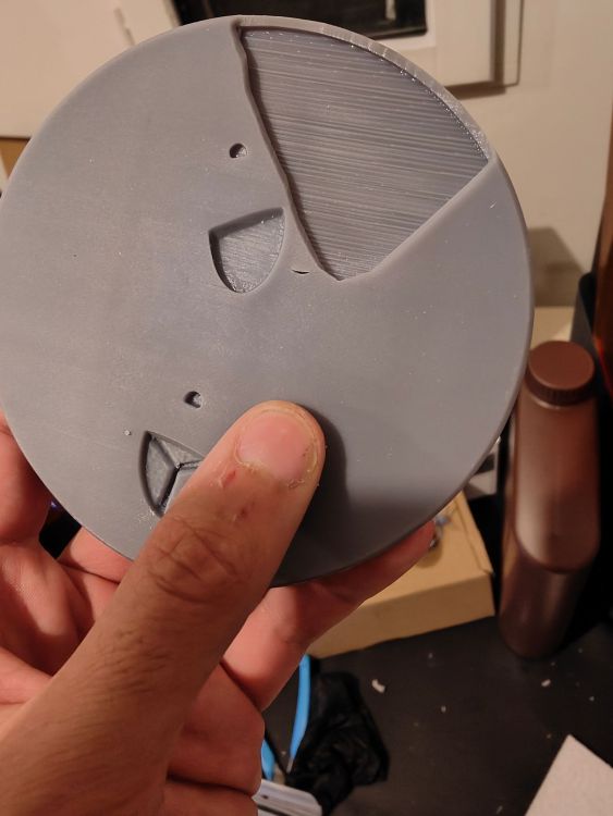

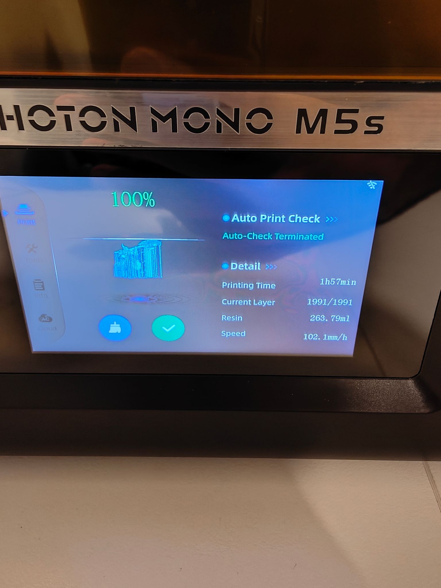

MOINS DE 2H pour un print de 19cm de haut (bon par contre, pas évidé, avec des supports infernaux à enlever et aux pires endroits, et sur un raft A PLAT SUR LE PLATEAU !!)
En tout cas pour le moment la machine laisse présager des trucs sympa. Il est temps d'utiliser les slicers et de faire quelques prints maisons

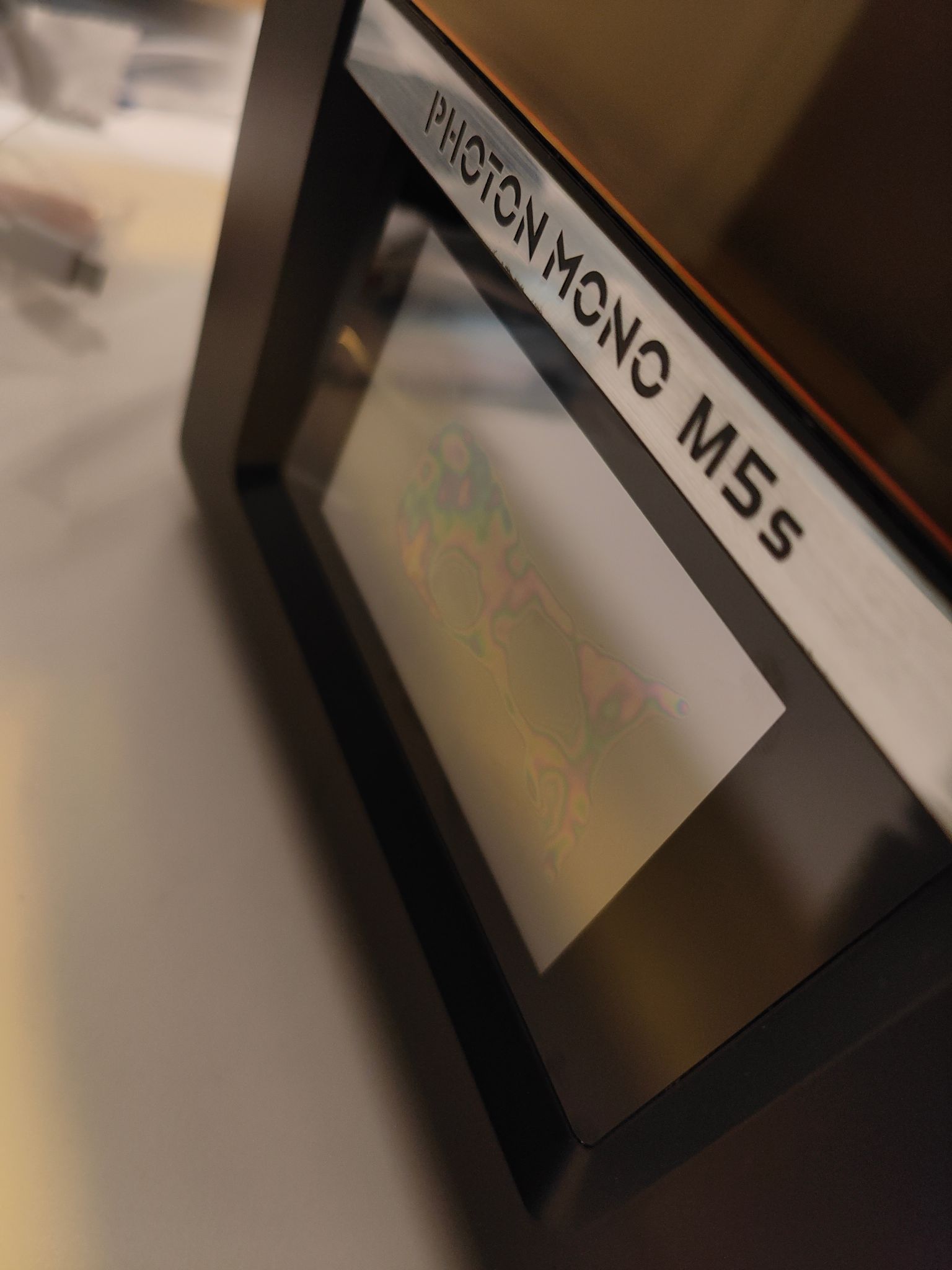

Note étrange pour le moment, l'écran éteint j'ai comme une trace étrange, comme si il y avait de l'air entre l'écran de navigation et un film de protection (j'en ai enlevé un, mais il y en a peut-être un second non amovible ?). Passer la main dessus les enlève, je penche plus sur ça que sur une histoire de cristaux liquide
J'ai testé le second fichier de test, sorti en moins de 36 minutes, le même prend 3h sur mon anycubic photon ultra DLP. J'en ai profité pour connecter la machine au wifi. Pour cela l'utiliser de l'application mobile Anycubic est obligatoire, une fois fait, on a accès au cloud Anycubic, on peut s'en servir et envoyer un print à distance depuis son smartphone, j'ai donc pris un fichier proposé et conçu par Anycubic pour tester la fonction, ce dernier n'est pas prévu pour une impression rapide, il a pris plus de 2h30 et ne fait que quelques couches..

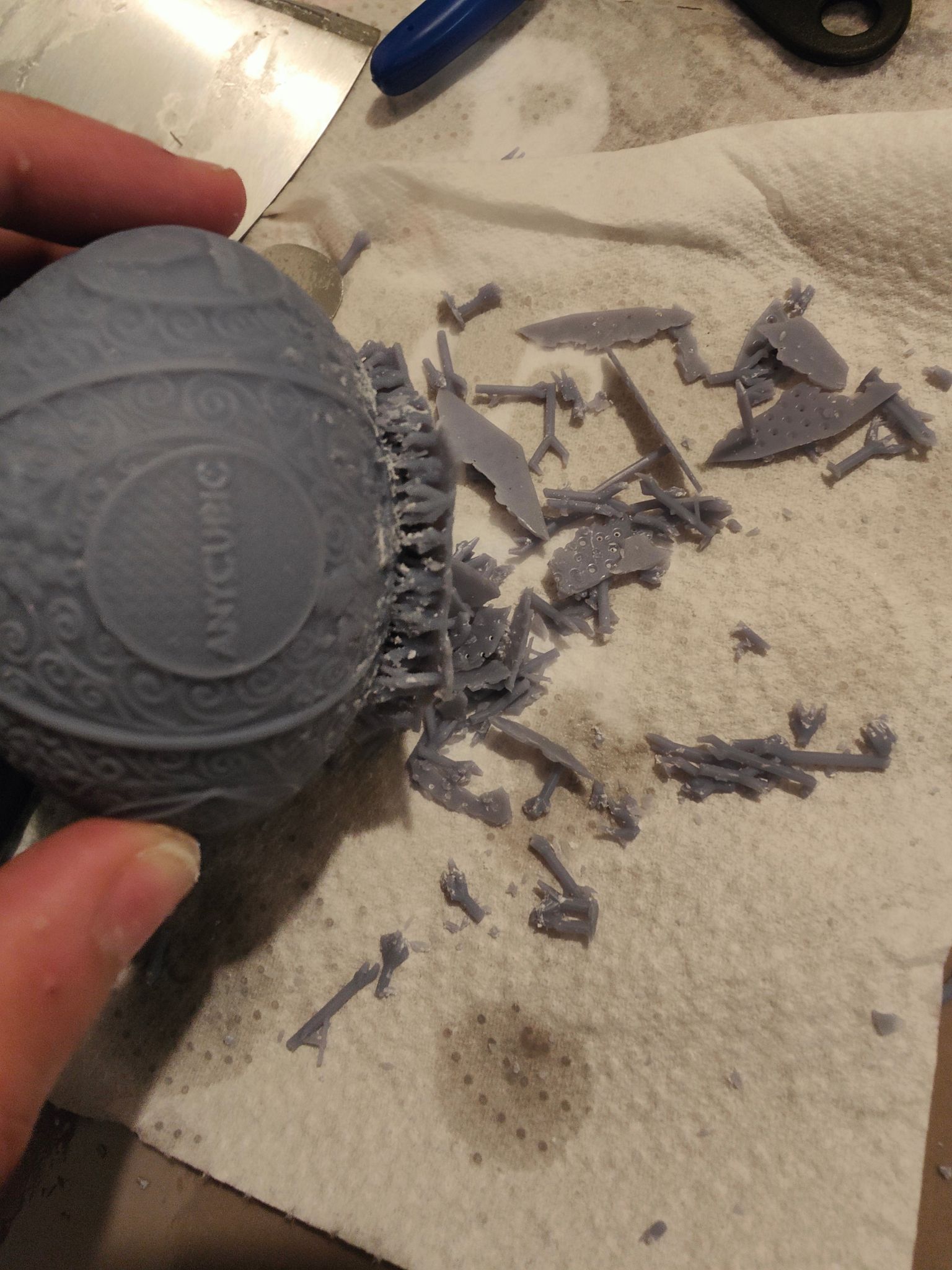

Par contre, définitivement, Anycubic et le tranchage des fichiers c'est pas trop ça, des supports très difficile à enlever, des impressions à plat sur le plateau... Je n'ai jamais eu autant de mal à enlever les supports de figurines

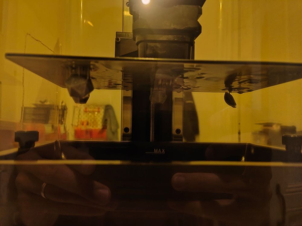

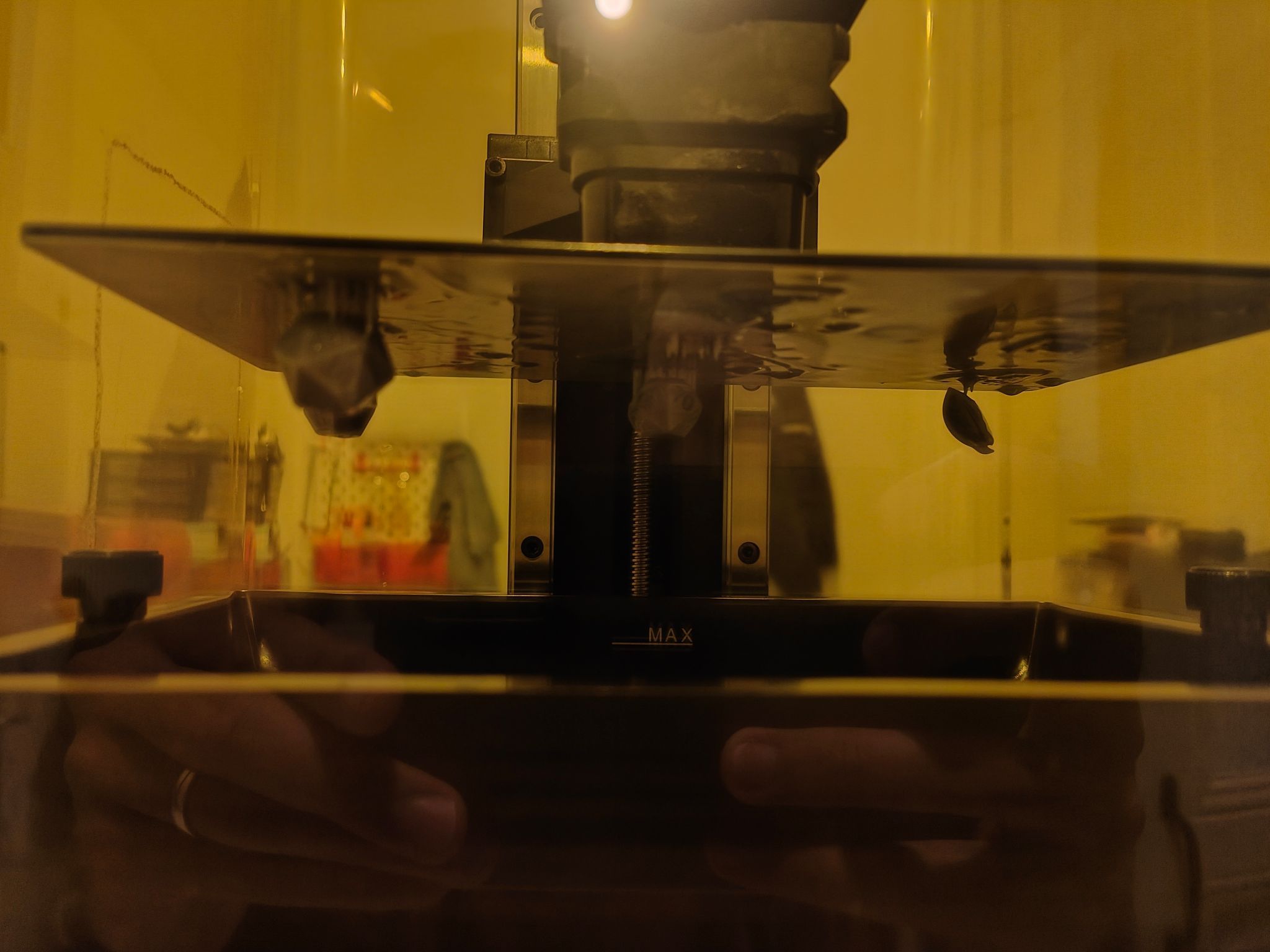

IMG20230531211708.thumb.jpg.ba93a06738f0a6cc6c829fb525de37be.jpgIMG20230601072125.thumb.jpg.3590c615c4b1764ad8d290c49735d78f.jpg

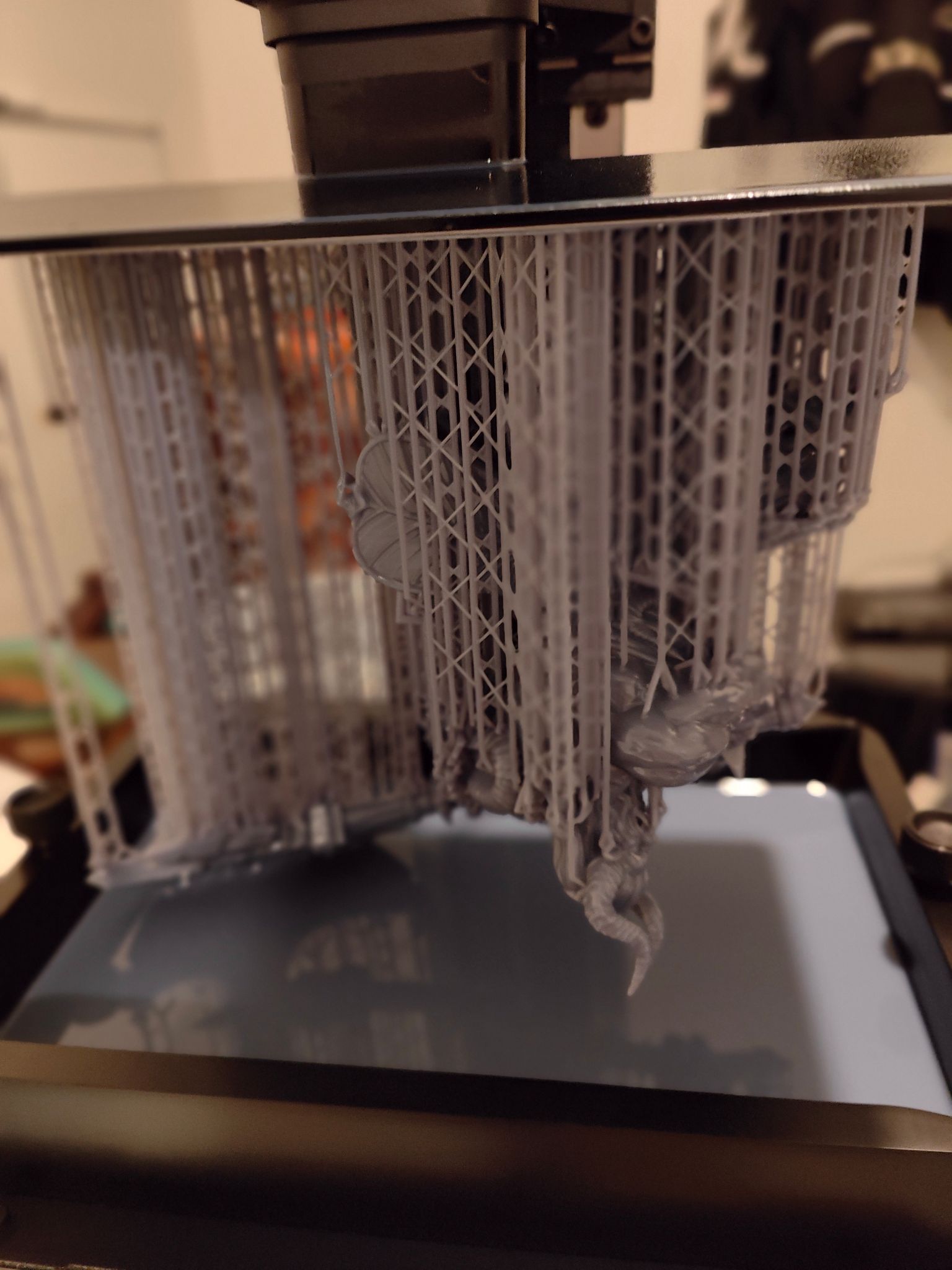

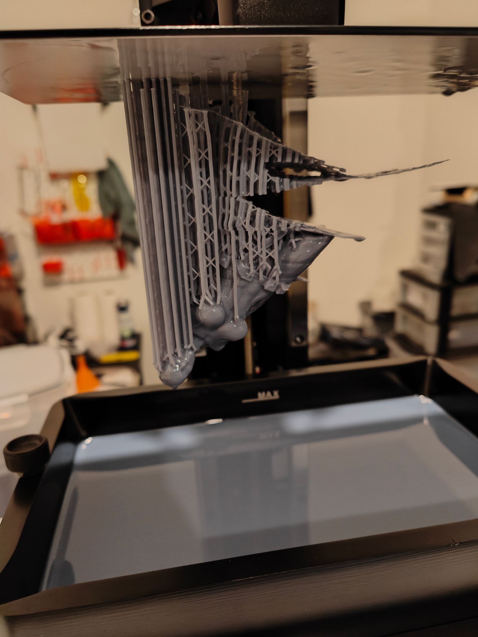

J'ai donc slicé le fichier sans mettre le radeau recommandé par Anycubic qui a tendance à me s*loper le plateau, bien entendu une part du fichier a commencé à se décrocher (et vu que je cherchais le fail, je n'ai pas mis beaucoup plus de supports que ceux de la gestion automatique). Donc comme espéré, le fichier a commencé à foiré (ma plus grosse crainte est de flinguer le FEP ACF, je ne sais pas où m'en procurer de nouveau). Le fameux système de surveillance n'a rien relevé (et je ne suis pas sur qu'il peut relever ce genre de fail, du moins j'aimerai bien savoir comment).

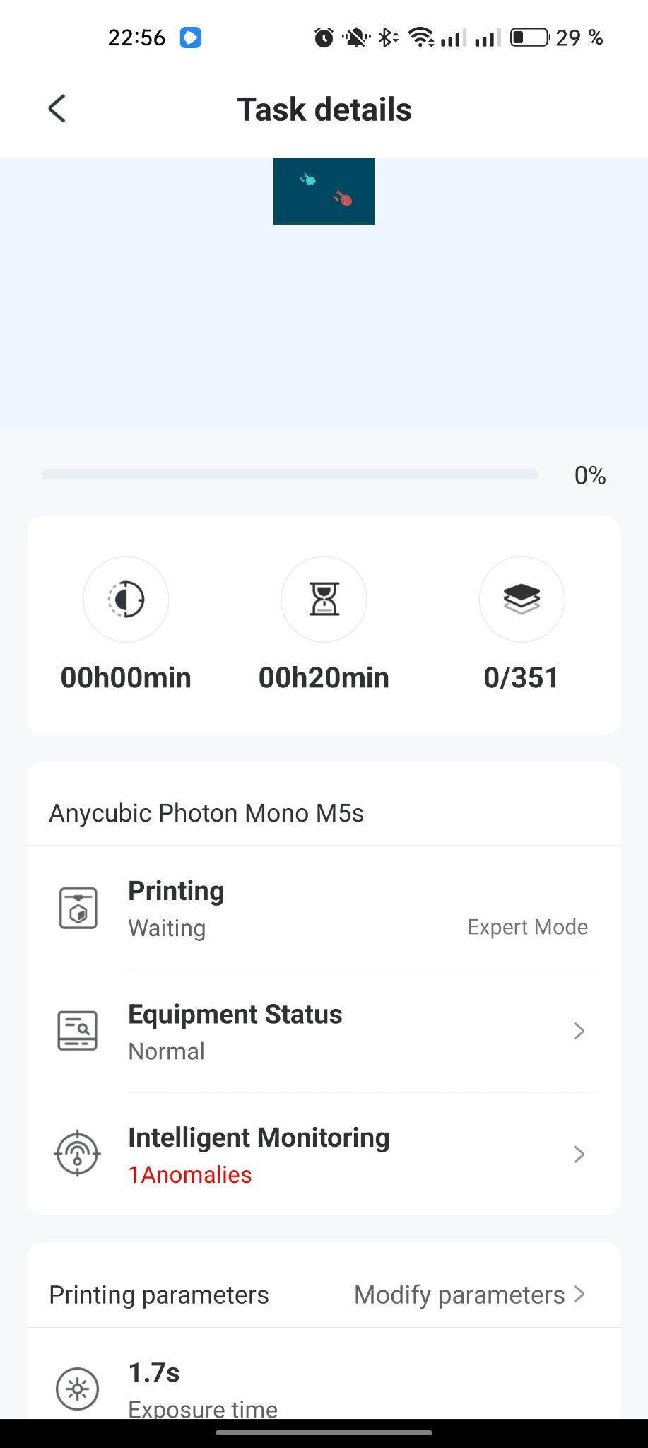

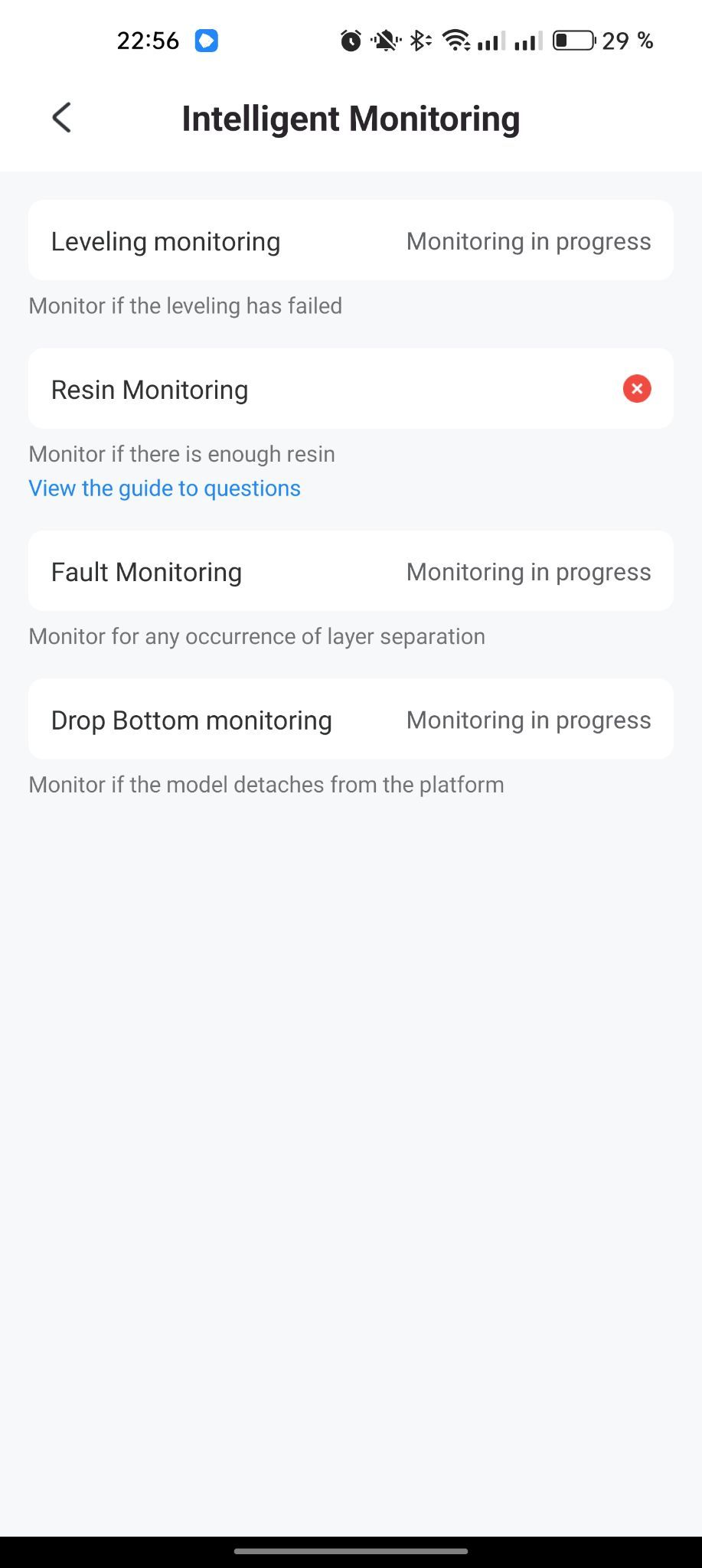

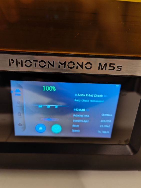

Bon, bah j'vais pas y aller par 4 chemins, le système de surveillance est USELESS !
En gros, comment ça fonctionne ? Au début du print, la plaque va vérifier si tout va bien... et c'est tout. Si vous tombez en panne de résine, si vous foirez une impression, la machine s'en cogne complètement. Par contre, si vous n'avez pas de résine dans le bac, elle vous le dira, au cas où vous êtes aveugle. Il n'y a pas le moindre contrôle en cours d'impression, un fichier mal supporté, une impression qui foire, l'imprimante ne vous dira RIEN. Donc la fonction de surveillance ne sert pas à grand chose.
IMG20230606225314.thumb.jpg.1194e722fc3568a83c1abe089df1c854.jpgIMG20230606224513.thumb.jpg.d587740dc55c4546f4b1a68fa426f01d.jpgIMG20230606224521.thumb.jpg.6c3b8b6f2bc4f567c762638f1de69428.jpgIMG20230606230215.thumb.jpg.09ce285a6e0d7d6d06388227d278f7f3.jpg
Screenshot_2023-06-06-22-56-31-34_bc576b0d04dfdcb858d4514865b2e595.thumb.jpg.b8ba4fe4ccfce949ea1b490cc9ef1657.jpg
L'application anycubic permet toutefois de visualiser l'avancée de l'impression et d'imprimer à distance même sans être chez soi. Ca c'est cool. J'imagine qu'on aura bientot une maj du slicer Anycubic pour avoir les fonctions de l'application mobile.

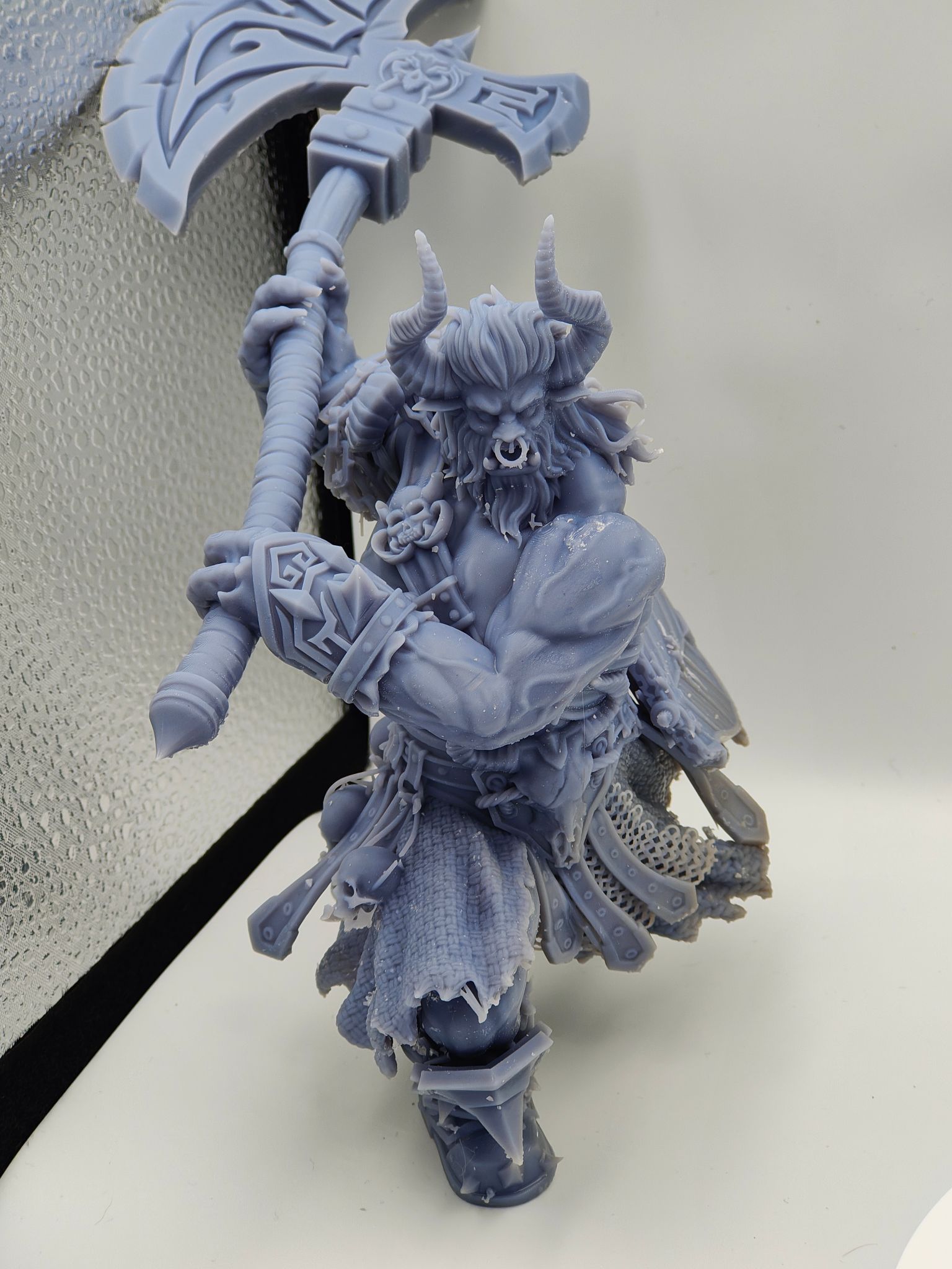

Dans mon cas, n'arrivant pas à avoir des supports propres avec le slicer anycubic, je prépare le fichier sur chitubox, je l'enregistre en .stl et je le relance avec la Anycubic.

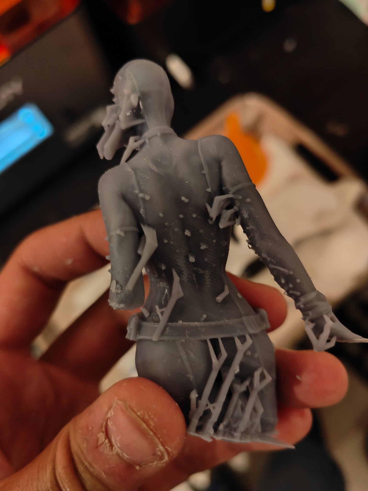

Revenons aux prints sérieux, je veux faire la Lady deadpool de Sanix, que j'ai fait foiré hier, qui est sorti sans les jambes, et sans que la "surveillance" anycubic me l'annonce...

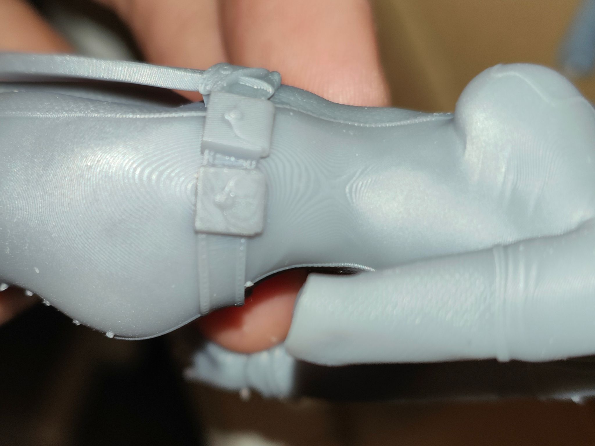

C'EST QUOI CET ALIASING DE FOU FURIEUX ??
Je ne peux pas croire que ça vienne du fichier. J'imprime régulièrement les fichiers de Sanix, je n'ai jamais eu le moindre aliasing visibile... Donc c'est quoi ? La résine ? La machine ? Le Slicer ?
ZYVAJVEBOUDERLA
Bref, du coup, je change la résine pour ma résine habituelle, je change les paramètres d'exposition et je balance l'impression en vitesse lente. (avec la résine fast, 1h d'impression, avec ma résine sunlu abs-like grise, 10h d'impression) Je lance également sur une imprimante 8K en même temps afin de voir le résultat.

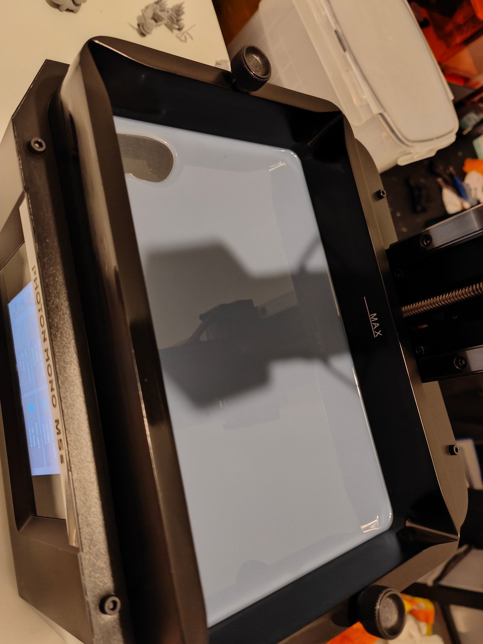

Vous trouverez ci-dessous quelques petits prints que j'ai fait pour mettre à mal le leveling (qui lui par contre se déroule sans aucun problème)

La trace est visible l'écran allumée, mais avec les couleurs c'est très difficile d'y faire attention. Je trouve que l'écran est peu sensible parfois, j'espère qu'il n'a pas un défaut.
