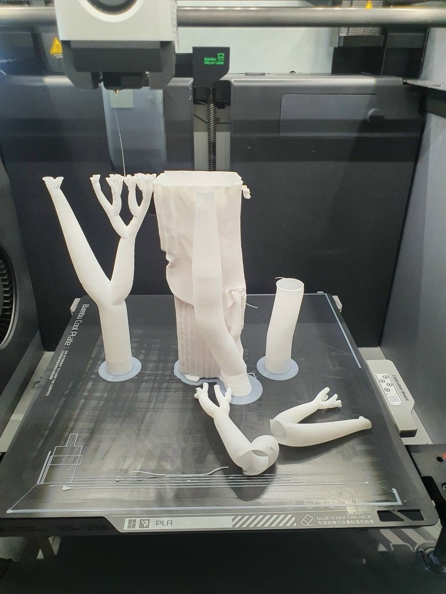

Serge62 Posté(e) Mai 31, 2023 Partager Posté(e) Mai 31, 2023 J'ai tenté d'imprimer une pièce assez haute avec des supports. La buse est venu casser les supports. Ca me soule, parce que j'avais déjà ce souci avec ma Ender 3 V2 et là ça continue Il faut savoir que j'ai quand même désactivé le Z hop dans le slicer, parce que je n'en voyais pas l'utilité. Est-ce la cause de mon problème ? J'ai aussi imprimé du PLA sunlu avec le profile de PLA bambu lab, c'est peut-être une erreur également, je ne sais pas. J'espérai qu'avec cette imprimante, ce genre de problème disparaisse... Quel est votre retour d'expérience sur ce sujet ? Merci par avance pour vos suggestions. Lien vers le commentaire Partager sur d’autres sites More sharing options...
Motard Geek Posté(e) Mai 31, 2023 Partager Posté(e) Mai 31, 2023 Je ne sais pas si le Z-Hop évite aussi le support mais tu peux le voir à la preview du print. Tu peux aussi réduire le flow des support (voire leur vitesse) pour éviter ce genre de problème. 1 Lien vers le commentaire Partager sur d’autres sites More sharing options...
Serge62 Posté(e) Mai 31, 2023 Auteur Partager Posté(e) Mai 31, 2023 (modifié) Merci @Motard Geek pour ces conseils. Toi, tu as dû le faire ? ou tu n'as jamais eu ce souci ? On peut modifier le flow des supports dans Bambu studio ? Modifié (le) Mai 31, 2023 par Serge62 Lien vers le commentaire Partager sur d’autres sites More sharing options...
urzhi Posté(e) Mai 31, 2023 Partager Posté(e) Mai 31, 2023 ca ne m'etonne pas trop (vu la hauteur) la use appuie toujours légèrement lors du dépot, plus c'est long, plus l'effet levier est important, et ca casse ou part en quenouille (j'ai eu le cas sur des barreaux particulièrement longs et fin, sur la partie haute on pouvait voir ces poteaux bouger en plus des conseils de @Motard Geek, un autre parametre dans ton cas qui pourrait renforcer le support, c'est d'agmenter les boucles murales du support (arborescent) 1 Lien vers le commentaire Partager sur d’autres sites More sharing options...
Serge62 Posté(e) Mai 31, 2023 Auteur Partager Posté(e) Mai 31, 2023 (modifié) Merci @urzhi, j'ai vu l'option. Je suis en train d'imprimer la pièce à nouveau et c'est plus long, car j'ai activé le Z hop, j'ai choisi le PLA générique, remplissage gynoïde et support hybride Je croise les doigts pour que ça se passe bien. Modifié (le) Mai 31, 2023 par Serge62 Lien vers le commentaire Partager sur d’autres sites More sharing options...

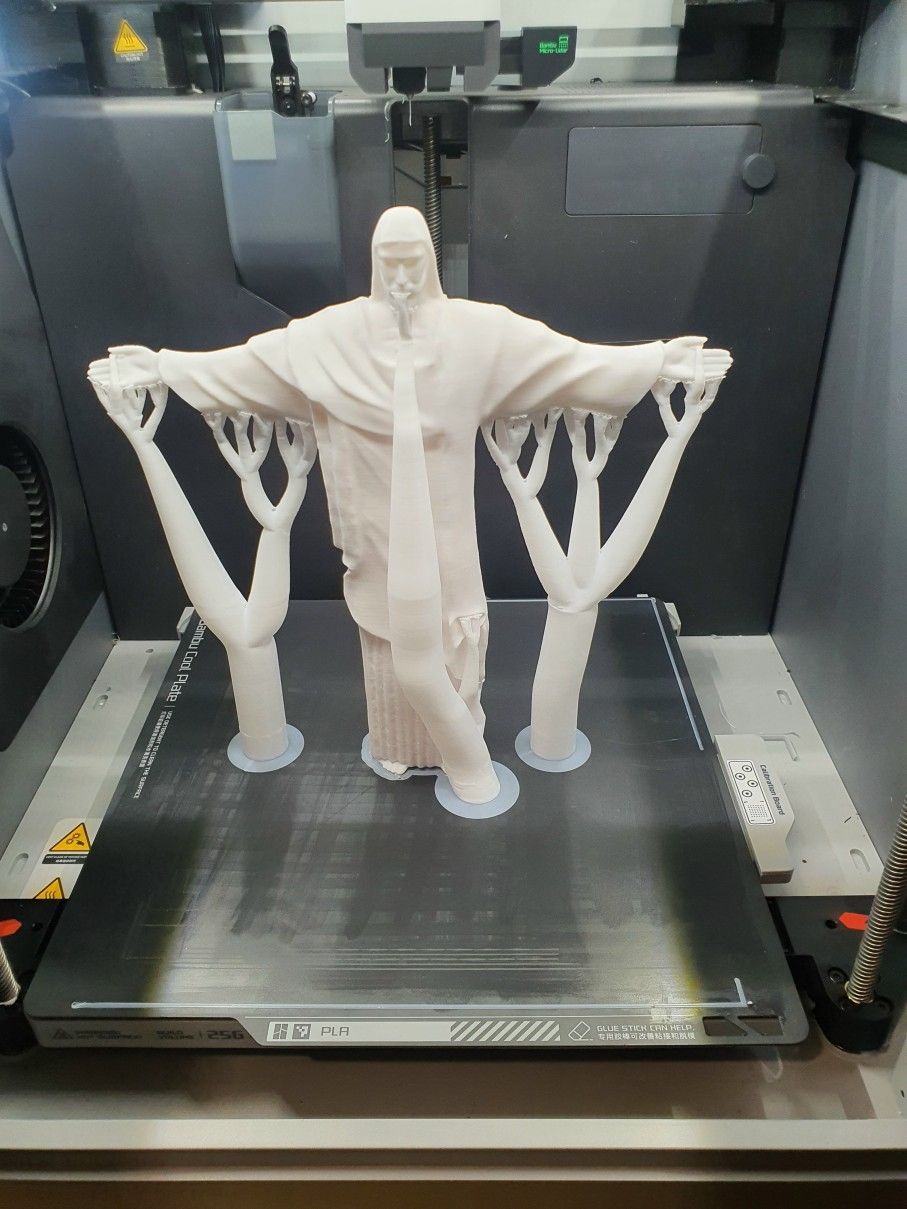

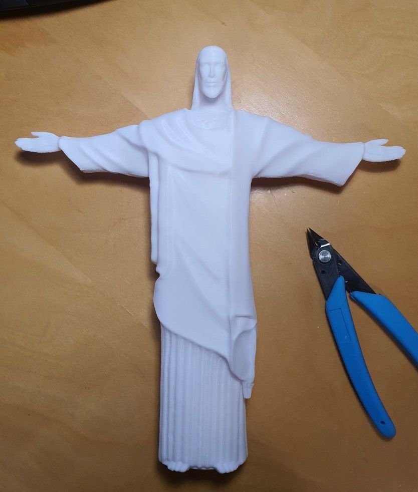

Serge62 Posté(e) Juin 1, 2023 Auteur Partager Posté(e) Juin 1, 2023 Merci pour vos remarques qui me rassurent sur ma machine et sur le PLA sunlu. Je suis parvenu avec ces réglages à imprimer la pièce. Je dois imprimer plusieurs objets de grande taille pour mettre sur les tables d'une salle de mariage et qui représentent chacune une ville du monde. Ici Rio de Janeiro Parmi toutes les modifications que j'ai faites pour obtenir cette pièce, je pense que ce qui a permis de ne pas casser les supports, est uniquement le Z hop. Car la buse n'a pas du tout frotté sur la pièce durant toute l'impression. J'ai quand même une question supplémentaire. Est-ce que dans vos profils, le z hop est activé ? J'avais désactivé cette option parce que je trouvai que cela faisait perdre du temps à l'impression et aussi que la qualité était meilleure sans. En ce qui concerne le temps d'impression : 3h30 prévue la première fois et plus de 5h00 sur mon deuxième essai 4 Lien vers le commentaire Partager sur d’autres sites More sharing options...
Motard Geek Posté(e) Juin 1, 2023 Partager Posté(e) Juin 1, 2023 ça me parait beaucoup 1h30 de z-hop avec la vitesse de déplacement de la machine en tout cas le sujet a déjà été abordé sur le github de PrusaSlicer. si tu veux te passer de z-hop je ne vois pas quoi d'autre essayer que de baisser drastiquement le flow des supports et peut-être même diminuer la séparation entre l'interface et le print (pour combler le manque de support engendré). Lien vers le commentaire Partager sur d’autres sites More sharing options...
Serge62 Posté(e) Juin 1, 2023 Auteur Partager Posté(e) Juin 1, 2023 (modifié) Il y a 2 heures, Motard Geek a dit : ça me parait beaucoup 1h30 de z-hop avec la vitesse de déplacement de la machine Non pas 1h30 uniquement pour le Z hop. Y a aussi le fait d'avoir pris le PLA générique au lieu du Bambu, qui a eu pour conséquence de baisser la vitesse d'impression Si non, merci pour le lien. je vois en effet que je ne suis pas le seul. Il signale un problème de refroidissement des supports, c'est possible qu'il soit insuffisant. Modifié (le) Juin 1, 2023 par Serge62 Lien vers le commentaire Partager sur d’autres sites More sharing options...
