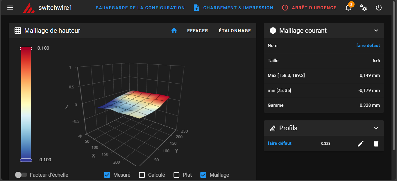

grunge44 Posté(e) Septembre 6, 2023 Auteur Partager Posté(e) Septembre 6, 2023 (modifié) Aujourd'hui, les premières étapes du print_start ont réussies et la machine s'est arrêtée lors du bed_mesh suite à une erreur : "horizontal_move_z ne peut pas être moins que le z_offset de la sonde". J'ai augmenté la valeur de 5 à 10 pour voir (le z-offset est à 7). Modifié à 19:00 Le print-start à presque entièrement fonctionner, je vais essayer de mettre une vidéo. La machine s'est mise en erreur à cause d'une erreur dans mon M104. Modifié (le) Septembre 6, 2023 par grunge44 suite Lien vers le commentaire Partager sur d’autres sites More sharing options...

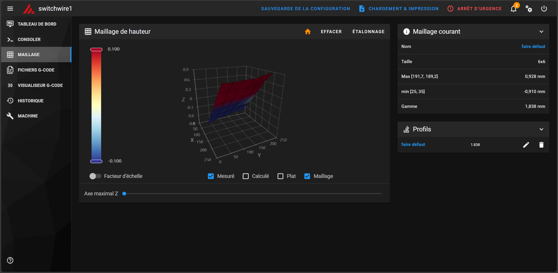

grunge44 Posté(e) Septembre 6, 2023 Auteur Partager Posté(e) Septembre 6, 2023 21:40 lien vers la Vidéo Le bedmesh est bizarre je referai un test demain (à moins que j'ai la seule voron switchwire avec presque 2mm de défaut ). Plus sérieusement avec un comparateur sur le plateau, j'ai même pas 1mm... Lien vers le commentaire Partager sur d’autres sites More sharing options...

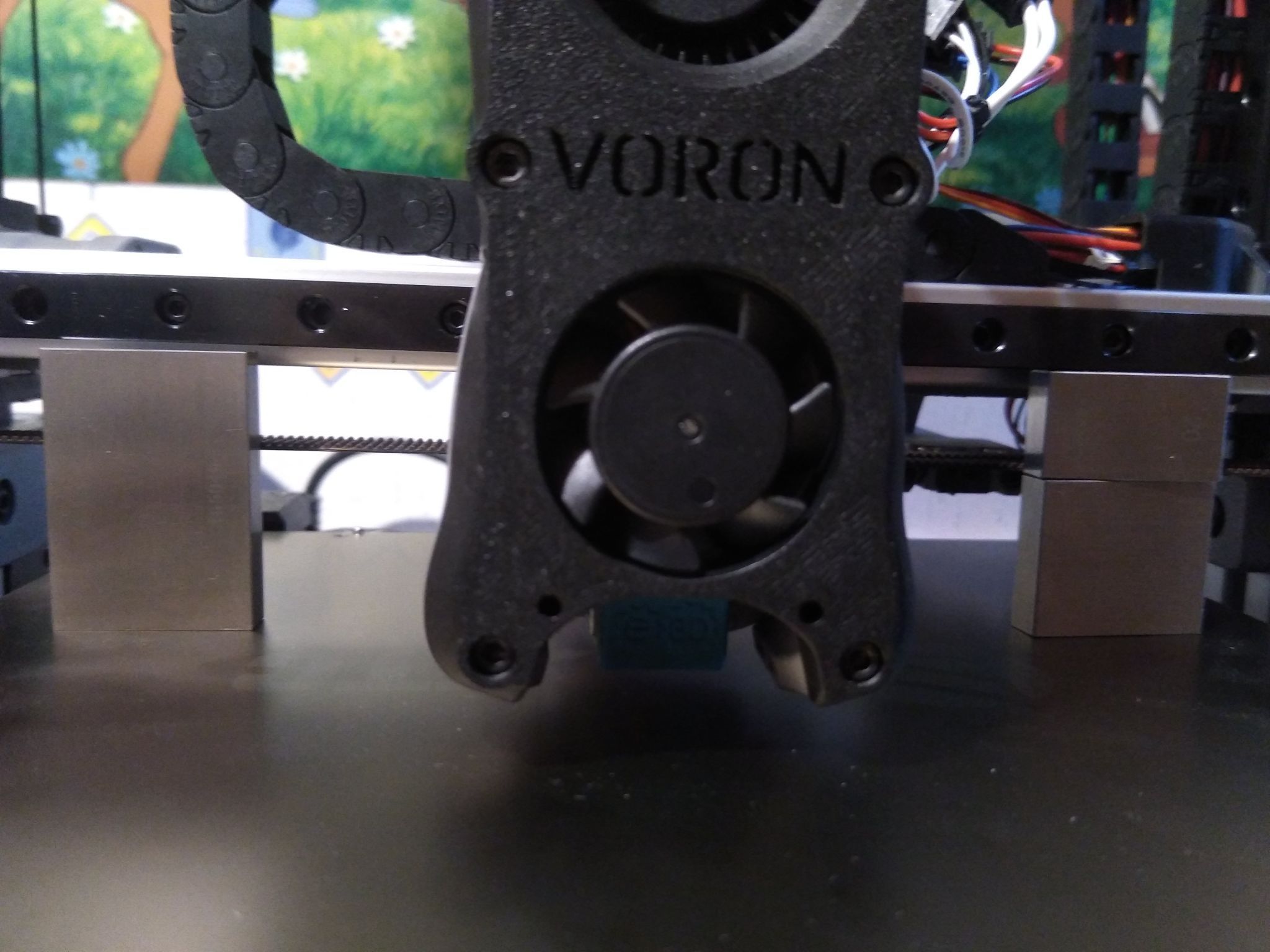

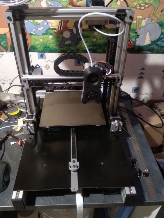

grunge44 Posté(e) Septembre 24, 2023 Auteur Partager Posté(e) Septembre 24, 2023 De retour, J'ai fait une pause réflexion et j'ai réussis à corriger le problème un peu mieux. La raison du défaut : Lors du montage je n'ai pas fais attention au parallélisme de l'axe X et du plateau. Lors de la tension de la courroie le défaut à empiré. Après avoir constaté le défaut, j'ai défais mes courroies vérifier les longueurs (j'ai mis des traits des couleurs sur les dents comme repères). J'avais beau mettre le profilé parallèle au plateau, le défaut revenait à chaque fois (moins pire 1.5mm ). Je me suis rendu compte que le key-back tirait trop fort sur le profilé (+0.2mm). Comme je ne pouvais pas le retiré, j'ai essayé de compensé le défaut en penchant le profilé du côté du tendeur. ça na pas marché. Je me suis rappelé d'un pcb spécial pour les switchwire pour ne plus avoir de tendeur. Je l'ai retrouvé la semaine dernière sur la chaine de NERO : STOP THE DROP! - Project R3D Zmotor Brake Board. L'outil n'était malheureusement plus disponible . J'ai finis par continuer mes test et j'ai trouvé comment corrigé le défaut. C'est un mélange de parallélisme du profilé, ainsi que de positionnement et de tension de courroie (lors du remontage). Lorsque je tendais un côté, le parallélisme bougeait de 0.2mm environ. Aujourd'hui, j'ai réussis finalement à compenser un peu le défaut avec mes cales de 50mm . Ps : j'ai changé d'avis et je vais essayé orca comme slicer (plus de mise à jour, possibilité d'afficher mainsail et il m'a l'air plus simple à comprendre ). Lien vers le commentaire Partager sur d’autres sites More sharing options...

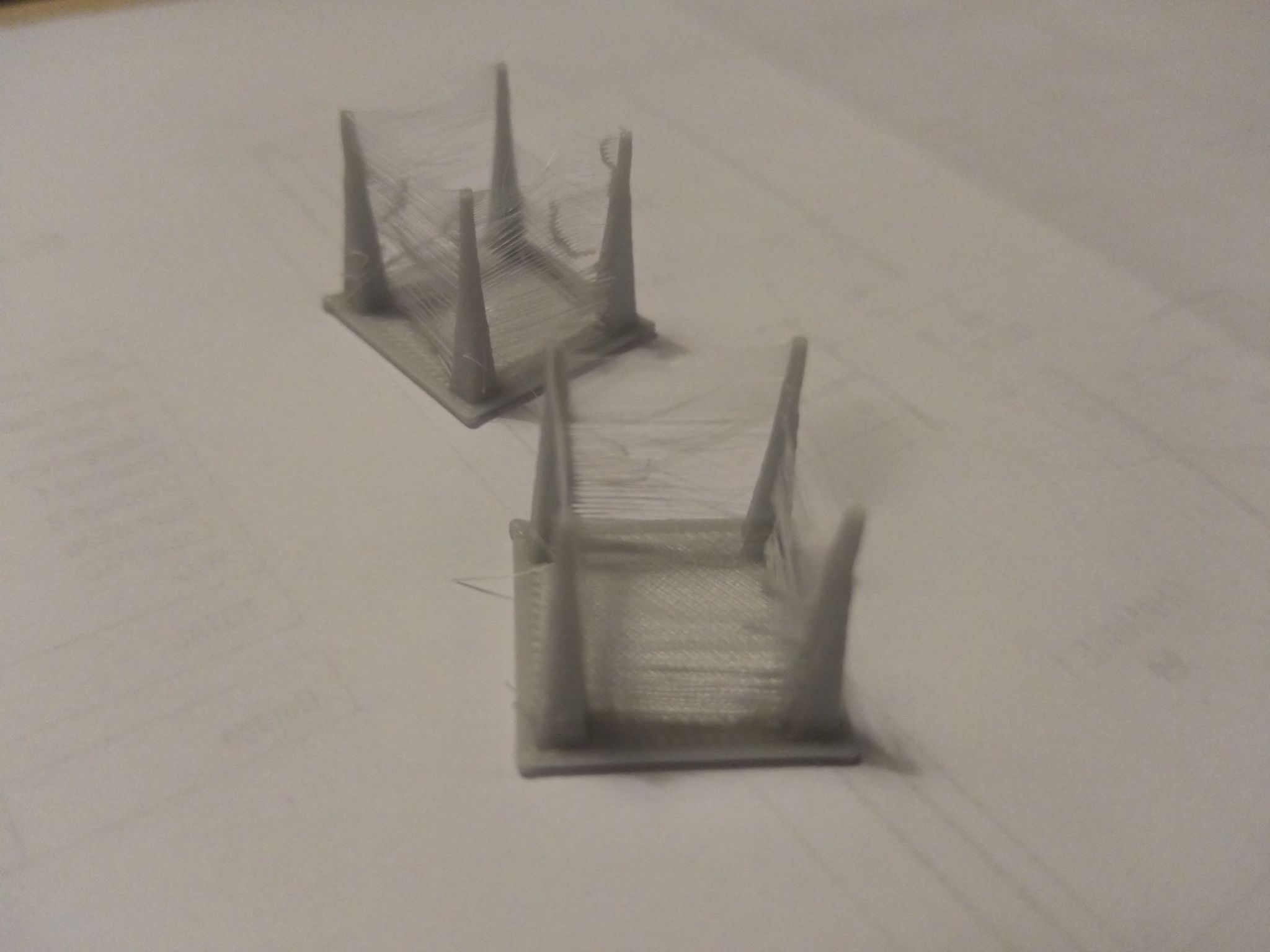

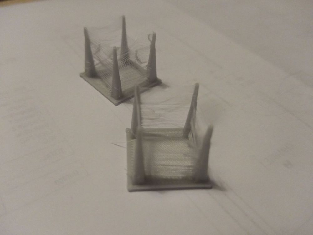

grunge44 Posté(e) Octobre 6, 2023 Auteur Partager Posté(e) Octobre 6, 2023 (modifié) Tests d'impressions et de réglages en cours (rétraction/vitesse extrudeur à régler et jerk): Modifié (le) Octobre 6, 2023 par grunge44 correction Lien vers le commentaire Partager sur d’autres sites More sharing options...

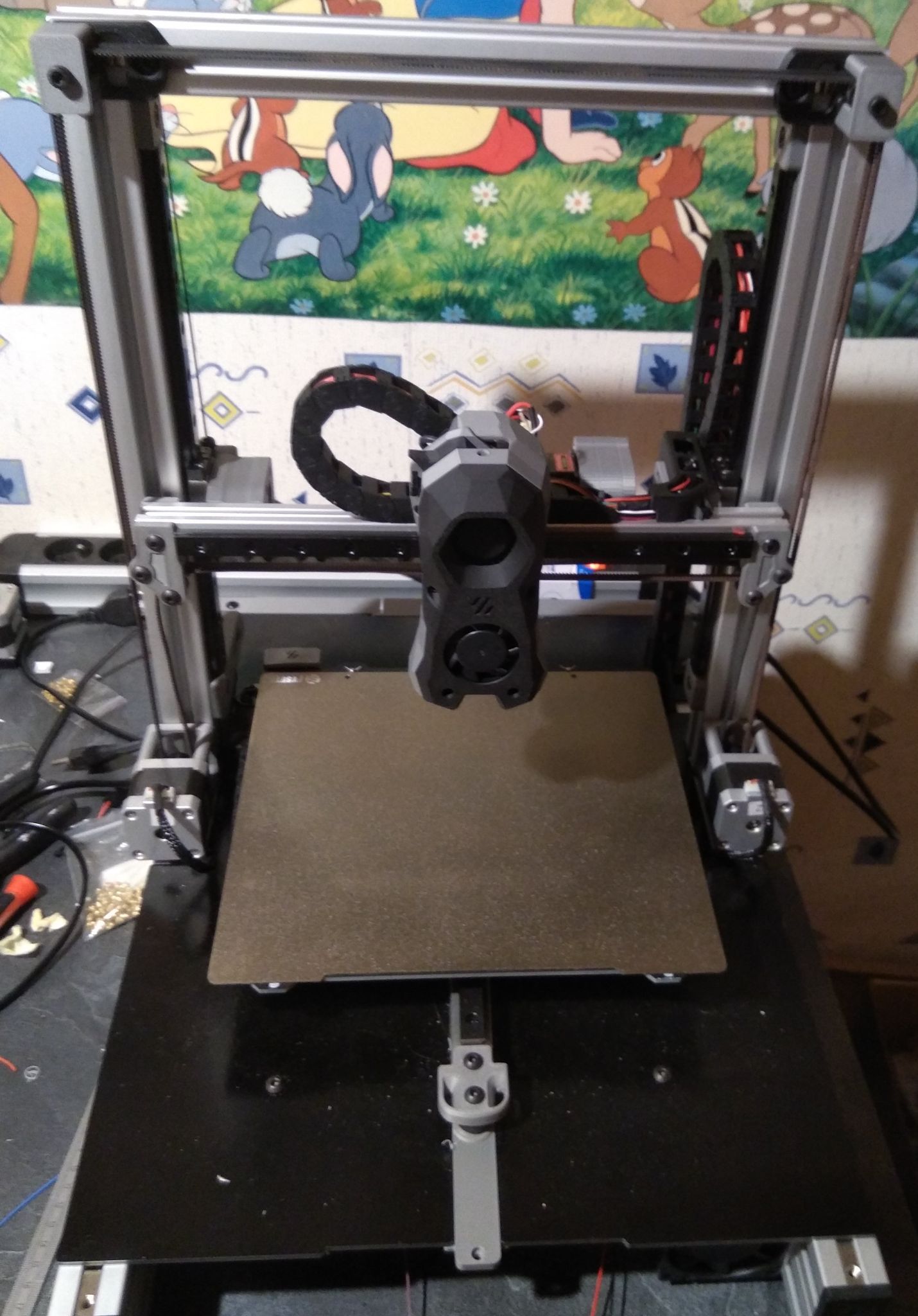

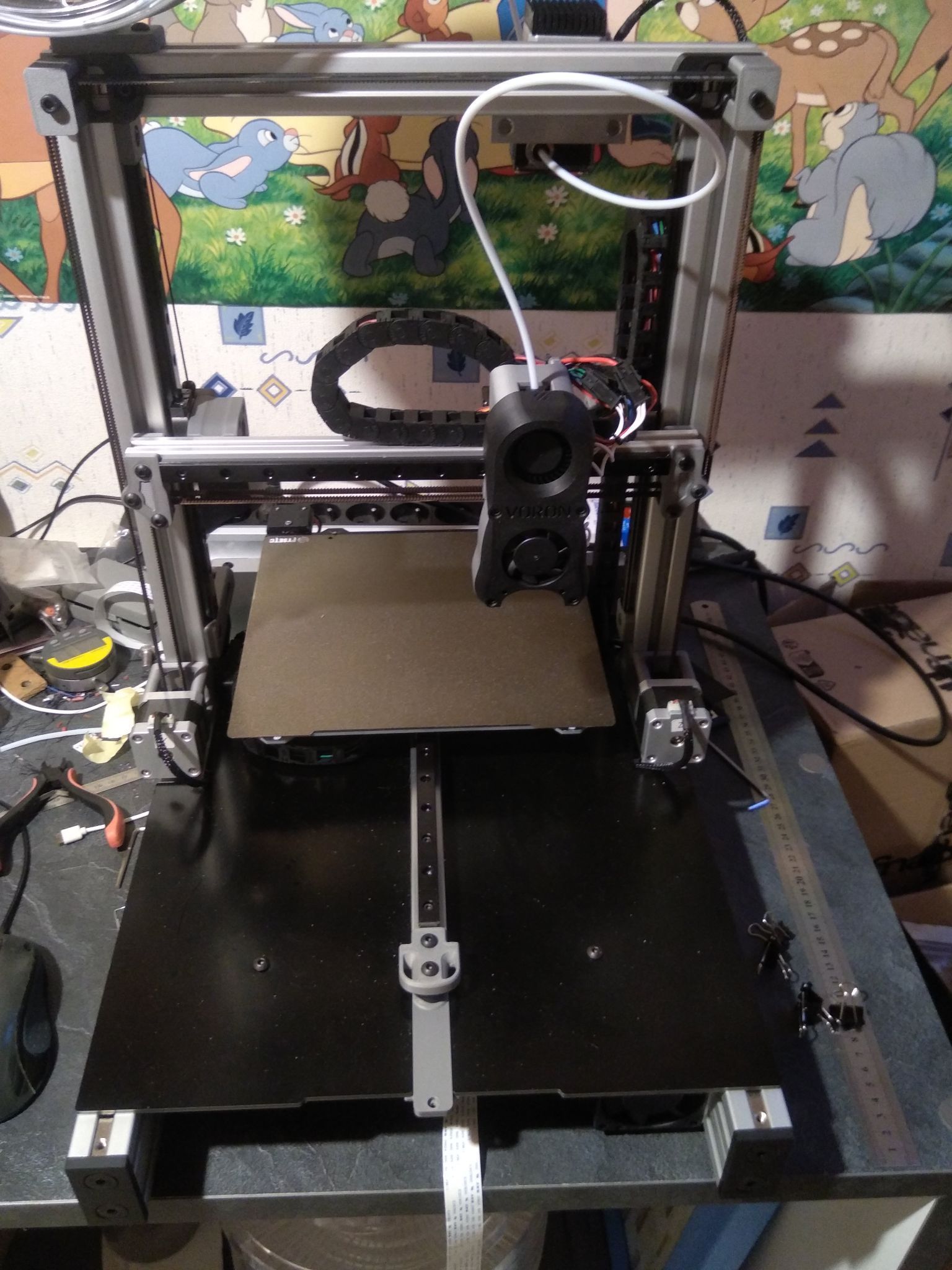

grunge44 Posté(e) Janvier 1 Auteur Partager Posté(e) Janvier 1 (modifié) La tête est montée et branchée. Pas d'étincelles ou de feu d'artifice : Modifié (le) Janvier 1 par grunge44 correction Lien vers le commentaire Partager sur d’autres sites More sharing options...

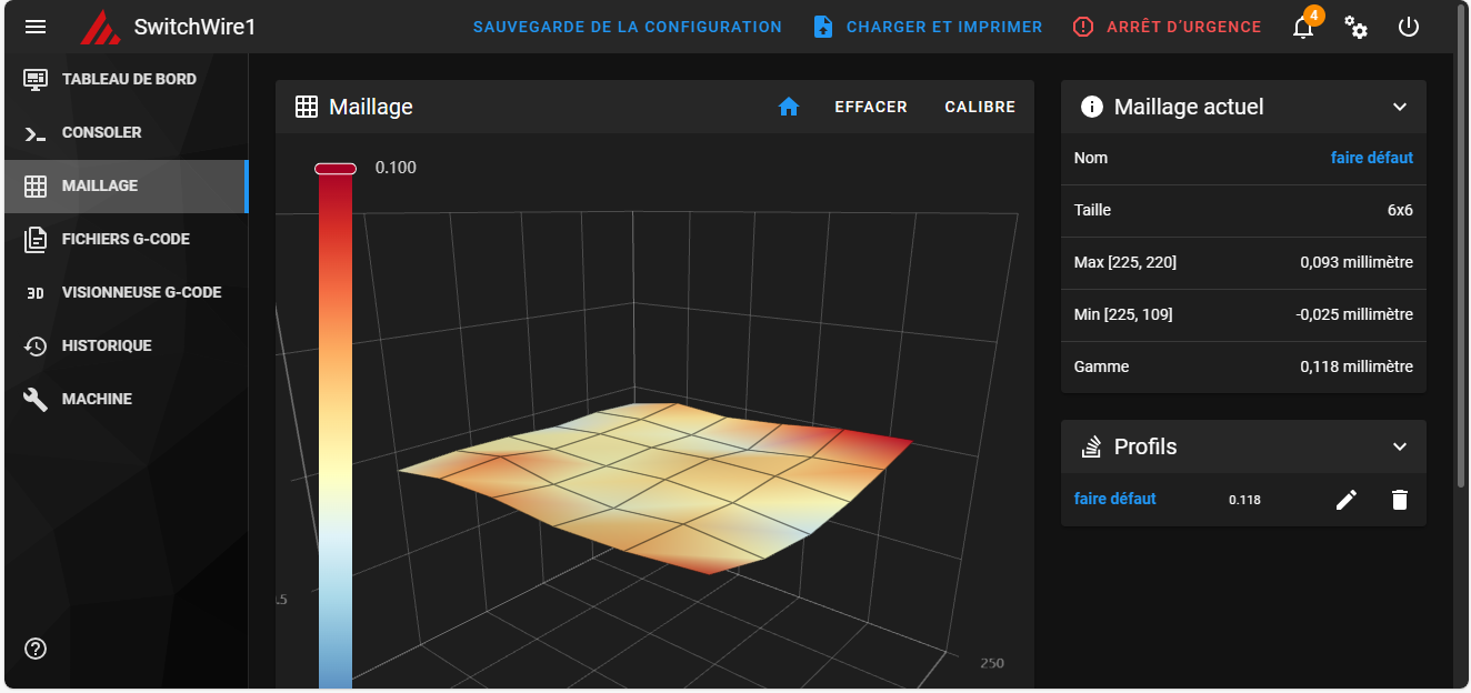

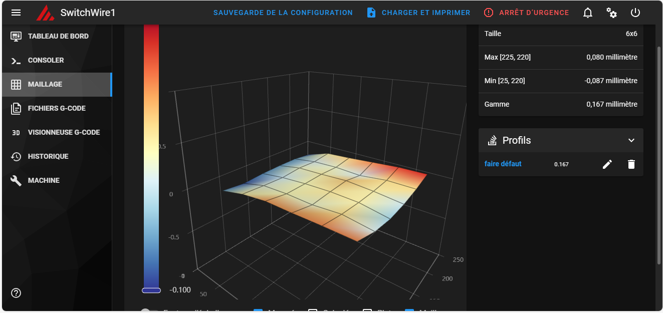

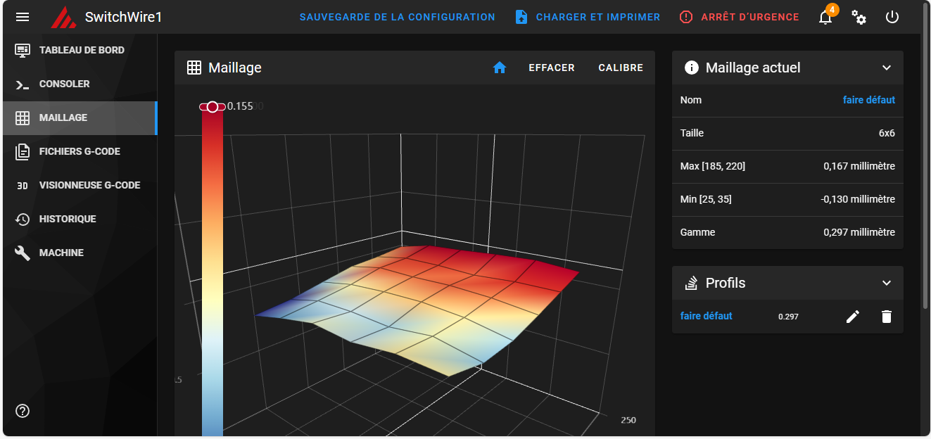

grunge44 Posté(e) Janvier 11 Auteur Partager Posté(e) Janvier 11 Voici le résultat à froid de la planéité du plateau hier : Voici le résultat à froid de la planéité du plateau à l'instant après une petite modification : Suite au dernière modifications : 1 Lien vers le commentaire Partager sur d’autres sites More sharing options...
nico_g77 Posté(e) Mars 12 Partager Posté(e) Mars 12 Bonjour . Bravo pour le boulot. Je me suis moi même lancé dans le construction d'une switchwire depuis 15 jours que je source moi même. Est-ce que vous avez utilisé un microswitch comme endstop sur l'axe Y ou c'est en sensorless sur votre imprimante? J'ai du mal a comprendre ces 100mm de fils sur le switch y. ou vont-ils ? merci pour l'aide Lien vers le commentaire Partager sur d’autres sites More sharing options...
Savate Posté(e) Mars 13 Partager Posté(e) Mars 13 Il y a 9 heures, nico_g77 a dit : J'ai du mal a comprendre ces 100mm de fils sur le switch y. ou vont-ils ? il vont se brancher sur la carte mère qui normalement n'est pas loin en dessous Lien vers le commentaire Partager sur d’autres sites More sharing options...
grunge44 Posté(e) Mars 13 Auteur Partager Posté(e) Mars 13 (modifié) Bonjour, - Pour les endstops, j'ai mis les endstop Omron. -de mon côté, au bout des 100mm de fils du endstop, j'ai mis un connecteur. Avant de monter la plaque chauffante, j'ai raccordé avec une autre paire de fils plus long de la carte mère à ce connecteur en passant par la chaine porte-câbles sous le chariot prusa. Mes fils sont attachés avec des attaches câbles sous le chariot prusa au niveau des bras en aluminium et des évidements de celui-ci (pour éviter de toucher le rail linéaire ou de s'accrocher à autre chose). Modifié (le) Mars 13 par grunge44 correction Lien vers le commentaire Partager sur d’autres sites More sharing options...
nico_g77 Posté(e) Mars 13 Partager Posté(e) Mars 13 Il y a 2 heures, grunge44 a dit : Bonjour, - Pour les endstops, j'ai mis les endstop Omron. -de mon côté, au bout des 100mm de fils du endstop, j'ai mis un connecteur. Avant de monter la plaque chauffante, j'ai raccordé avec une autre paire de fils plus long de la carte mère à ce connecteur en passant par la chaine porte-câbles sous le chariot prusa. Mes fils sont attachés avec des attaches câbles sous le chariot prusa au niveau des bras en aluminium et des évidements de celui-ci (pour éviter de toucher le rail linéaire ou de s'accrocher à autre chose). Ok merci. C'est ça que je ne comprenais pas. Les 100mm sont trop courts pour la course du chariot prusa ! Je n'ai pas compris pourquoi le switch n'est pas sur une partie fixe devant ... Lien vers le commentaire Partager sur d’autres sites More sharing options...
