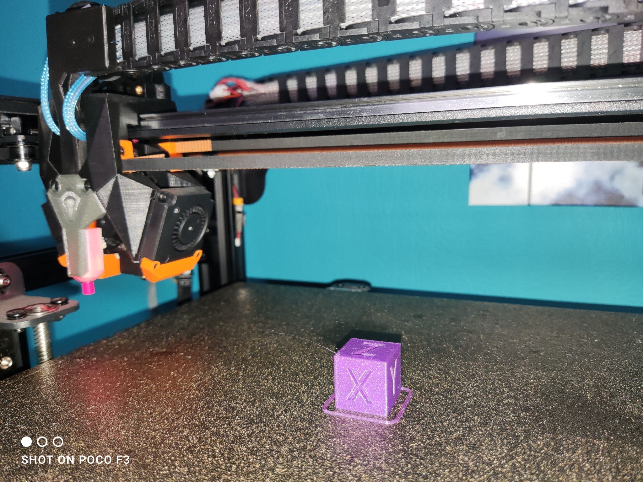

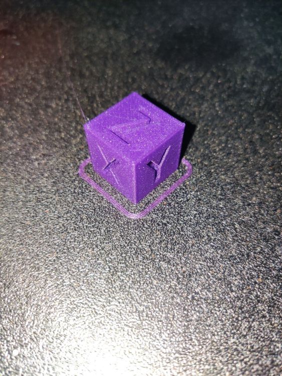

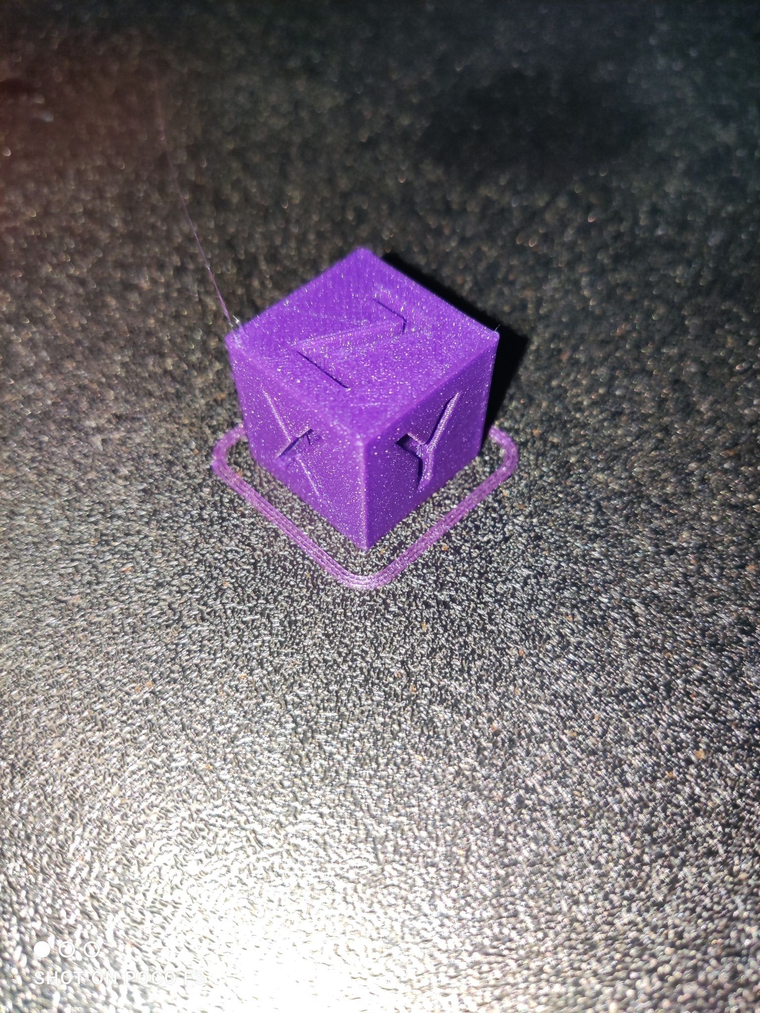

Kempai Posté(e) Septembre 25, 2023 Auteur Partager Posté(e) Septembre 25, 2023 (modifié) Salut ! Je reviens avec quelques nouvelles, j'ai corrigé cette histoire de point dur en donnant un peu de jeux, en desserrant les écrous de serrages des poulies. J'ai pu repartir sur des prints que j'ai lancé avec audace les yeux fermés (et surtout obligé de quitter la pièce pour une raison tout autre) sans même regarder la ligne de purge se faire: Très content j'ai une superbe première couche et une pièce qui est sortie plutôt nickel, quelques stinging, probablement revoir la température pour ce matériel. Non je ne suis toujours pas adepte du Benchy je préfère envoyer du concret et de l'utile Ici des pièces pour un Head(amame) projet de casque audio Hifi opensource. Le lien pour ceux que ca intéresse : https://headamame.com/ Imprimées @ 0,15mm / 80 mm/s avec buse de 0.6mm Et la version imprimée ici est une version "openback" qu'il est possible d'imprimer a partir des fichiers originaux en jouant avec les paramètres du slicer, je suis parti sur une version modifié de ce modèle dispo ici : https://thangs.com/designer/DaveMakesStuff/3d-model/Gyroid Cones for Head(amame) Headphones - Single Extruder Files-930949 Je partagerais le rendu final lorsque j'aurais reçu les composants et réalisé le montage. Je ne clos pas forcement ce post car probablement d'autres améliorations seront apportées a l'imprimante : breakboard pour la tête d'impression, ventilateur auxiliaire (type bambulab) et peut-être plus ... A plus tard ! Modifié (le) Septembre 25, 2023 par Kempai 1 Lien vers le commentaire Partager sur d’autres sites More sharing options...
