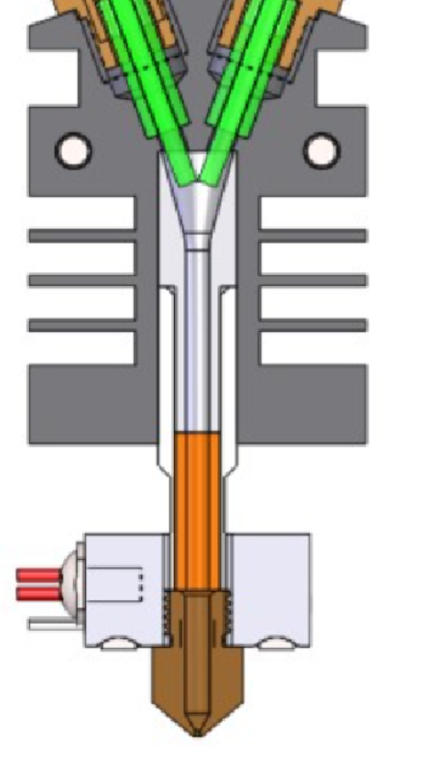

pool62 Posté(e) Juin 10, 2023 Partager Posté(e) Juin 10, 2023 a 197° et plus >>225° ca ne doit pas fuir la machine est neuve ou combien d'années de service ???? il peut avoir une fuite plus haut ou le tube PTFE si il y a , (brulé) donc moins étanche au dessus du bloc alu de chauffe ou au bas du radiateur avec les barrettes alu (cylindre supérieur cette fuite va aller de pi en pi il vous faut la supprimer rapidement la fuite doit etre entre le bloc blanc en bas et le tube orange ou a l'autre bout du orange en haut a l'entrée du radiateur gris , c'est pas votre modèle mais ca y ressemble Lien vers le commentaire Partager sur d’autres sites More sharing options...
Kachidoki Posté(e) Juin 11, 2023 Partager Posté(e) Juin 11, 2023 Je me permet d'intervenir, juste pour préciser que la partie hexagonale de la buse ne doit pas toucher le bloc en alu. Contrairement à ce qui est montré sur le dessin précédent. La buse doit être un bon millimètre ou deux sous ce bloc alu, et le heatbreak doit être vissé jusqu'au contact de la buse. Ensuite seulement on peut serrer la buse à chaud. En effet, si la buse est déjà vissée à fond dans le bloc alu, la serrer ne sert à rien, l'étanchéité entre le heatbreak et la buse ne peut pas être assurée. Lien vers le commentaire Partager sur d’autres sites More sharing options...
