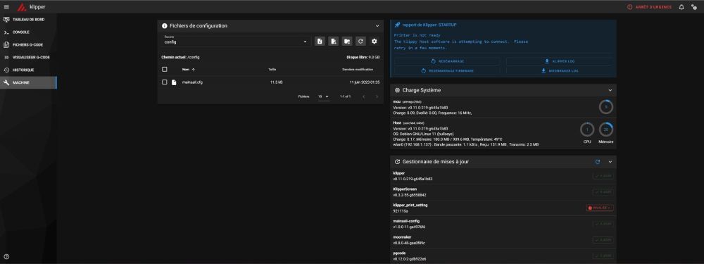

wesker255 Posté(e) Juin 13, 2023 Auteur Partager Posté(e) Juin 13, 2023 (modifié) J'ai installé Klipperscreen pour plus tard car je n'es pas encore d'écran. bon je n'es plus d'erreurs j'ai supprimé klipper backup et adaptative et mesh. mais je n'arrive toujours pas à me connecter a l'imprimante rapport de Moonraker: DISCONNECTED MainsailMoonrakerKlipper Moonraker n'arrive pas à se connecter à Klipper Controlez que le service Klipper est en marche et que klippy_uds_address est configuré correctement dans moonraker.conf. Modifié (le) Juin 13, 2023 par wesker255 Lien vers le commentaire Partager sur d’autres sites More sharing options...
fran6p Posté(e) Juin 13, 2023 Partager Posté(e) Juin 13, 2023 (modifié) il y a une heure, wesker255 a dit : Désolé je suis chiant pour le moment tu n'as pas encore atteint mon niveau d'impatience (j'ai été prof «autrefois») Essaie avec ce fichier moonraker.conf dont j'ai expurgé les mises à jour vers des dépôts non indispensables dans un premier temps. Fichier à renommer en moonraker.conf (supprimer l'extension .txt) : moonraker.conf.txt Pour les problèmes de connexions entre le RPi et la carte, il faut être certain que le chemin déclaré pour la «mcu» est correct. Commente les sections suivantes (mcu rpi et temperature_sensor RPI) car à moins d'avoir flasher le mcu rpi ça va provoquer des erreurs : Citation [mcu]serial:/dev/serial/by-id/usb-1a86_USB_Serial-if00-port0 restart_method: command #[mcu rpi] #serial: /tmp/klipper_host_mcu #[temperature_sensor RPi] #sensor_type: temperature_host #sensor_path: Pour trouver quel serial mettre dans la section «mc», suivre les indications de la documentation Klipper. As-tu fait dernièrement une mise à jour de l'OS du RPi ? Si, l'OS est RapsberryPi OS ou Debian, il est possible que tu rencontres le bug n'affichant plus les /dev/serial/by-id. Auquel cas, la solution est «simple» : voir ici ou Révélation curl -sSL https://raw.githubusercontent.com/mainsail-crew/MainsailOS/develop/patches/udev-fix.sh | bash Modifié (le) Juin 13, 2023 par fran6p Lien vers le commentaire Partager sur d’autres sites More sharing options...
wesker255 Posté(e) Juin 13, 2023 Auteur Partager Posté(e) Juin 13, 2023 (modifié) Il y a 1 heure, fran6p a dit : pour le moment tu n'as pas encore atteint mon niveau d'impatience (j'ai été prof «autrefois») Essaie avec ce fichier moonraker.conf dont j'ai expurgé les mises à jour vers des dépôts non indispensables dans un premier temps. Fichier à renommer en moonraker.conf (supprimer l'extension .txt) : moonraker.conf.txt Pour les problèmes de connexions entre le RPi et la carte, il faut être certain que le chemin déclaré pour la «mcu» est correct. Commente les sections suivantes (mcu rpi et temperature_sensor RPI) car à moins d'avoir flasher le mcu rpi ça va provoquer des erreurs : Pour trouver quel serial mettre dans la section «mc», suivre les indications de la documentation Klipper. As-tu fait dernièrement une mise à jour de l'OS du RPi ? Si, l'OS est RapsberryPi OS ou Debian, il est possible que tu rencontres le bug n'affichant plus les /dev/serial/by-id. Auquel cas, la solution est «simple» : voir ici ou Révéler le texte masqué curl -sSL https://raw.githubusercontent.com/mainsail-crew/MainsailOS/develop/patches/udev-fix.sh | bash merci en tout cas donc j'était sur ça quand j'ai vu ton msg pour le MCU c'est bien le bon j'ai flash via la'imprimante via le rasp et l'os est celui de ton tuto le lite 64x mcu id sur KIAUH est bien celui la voici ma config [mcu] serial:/dev/serial/by-id/usb-1a86_USB_Serial-if00-port0 restart_method: command [mcu rpi] serial: /tmp/klipper_host_mcu [temperature_sensor RPi] sensor_type: temperature_host #sensor_path: il y a une heure, wesker255 a dit : merci en tout cas donc j'était sur ça quand j'ai vu ton msg pour le MCU c'est bien le bon j'ai flash via la'imprimante via le rasp et l'os est celui de ton tuto le lite 64x mcu id sur KIAUH est bien celui la voici ma config [mcu] serial:/dev/serial/by-id/usb-1a86_USB_Serial-if00-port0 restart_method: command [mcu rpi] serial: /tmp/klipper_host_mcu [temperature_sensor RPi] sensor_type: temperature_host #sensor_path: j'ai essayer ton patch mais toujours impossible de me connect bizarre quand j'avais mis le printer.cfg de la cr10 v3 elle ce connectait Alors je ne sais pas si c'est ça mais en LINE20 il ne devrai pas avoir klipper line 20: unnamed "klipper" output active-high [used] moi je n'ai rien avec la commande gpioinfo Modifié (le) Juin 13, 2023 par wesker255 Lien vers le commentaire Partager sur d’autres sites More sharing options...
wesker255 Posté(e) Juin 17, 2023 Auteur Partager Posté(e) Juin 17, 2023 salut tout le monde bon après de nombreux essai je n'arrive toujours pas a me connecter a klipper Lien vers le commentaire Partager sur d’autres sites More sharing options...
fran6p Posté(e) Juin 17, 2023 Partager Posté(e) Juin 17, 2023 (modifié) Pourrais-tu joindre ton fichier printer.cfg, ça faciliterait le «dépannage» (la ligne 20 pour moi ne signifie rien faute de ce fichier ). Juste au cas où: chaque section du printer.cfg contient des noms de paramètres terminés par le «:» (pas d'espace avant) suivis des valeurs proprement dites, normalement séparés par (au moins) un espace (blabla:valeur => à éviter, utiliser blabla: valeur). Regarde ta ligne serial: de ton [mcu] par exemple. Modifié (le) Juin 17, 2023 par fran6p Lien vers le commentaire Partager sur d’autres sites More sharing options...
wesker255 Posté(e) Juin 17, 2023 Auteur Partager Posté(e) Juin 17, 2023 salut merci fran6p pour ton aide printer.cfg.txt pour la ligne 20 c'étais avec la commande gpioinfo en ssh le log de moonraker moonraker log.rar Lien vers le commentaire Partager sur d’autres sites More sharing options...
fran6p Posté(e) Juin 17, 2023 Partager Posté(e) Juin 17, 2023 Le printer.cfg est celui que j'utilise avec mon extrudeur MiniXtruder de hotends.fr, à moins que tu n'aies le même extrudeur ça ne fonctionnera pas bien et pour l'extrusion et pour le positionnement du Bltouch. J'utilise une buse de 0,5mm, l'avance à la pression est paramétrée pour mon filament et mon imprimante, idem pour les PIDs plateau et tête, pas mieux pour la compensation de résonance, j'utilise la rétraction firmware, j'ai une topographie de mon plateau enregistrée (et qui sera appliquée sauf si tu en fais une autre, idem pour mon Zoffset… Bref, ça va vraiment être compliqué. Essaie dans un premier temps déjà d'ajouter un espace après le serial: du [mcu] serial: /dev/serial/by-id/usb-1a86_USB_Serial-if00-port0 Tu as installé l'extension «shell_command» ? Tu as installé le dépôt qui gère les «print_settings» ? Il serait plus simple pour toi de partir du fichier fourni par Klipper pour une CR10V3 et de ne faire que les modifications concernant l'extrudeur. Si extrudeur réducté (Titan, BMG, Sprite, MiniXtruder, …): `dir_pin: !PA6` Si extrudeur simple sans engrenage supplémentaire (extrudeur originel Creality (plastique ou aluminium), pseudo BMG Creality (double-entrainement du filament)): `dir_pin: PA6` Ensuite en fonction de l'extrudeur, calculer la valeur pour le `rotation_distance:` Lien vers le commentaire Partager sur d’autres sites More sharing options...
