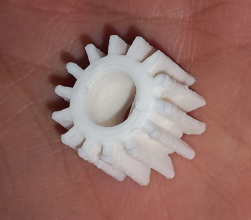

johok Posté(e) Juin 12, 2023 Partager Posté(e) Juin 12, 2023 Bonjour, sauriez vous me dire ce que je puis faire pour amélioré cette qualité d’impression en PLA ? Lien vers le commentaire Partager sur d’autres sites More sharing options...
Savate Posté(e) Juin 12, 2023 Partager Posté(e) Juin 12, 2023 il y a 4 minutes, johok a dit : Bonjour, sauriez vous me dire ce que je puis faire pour amélioré cette qualité d’impression en PLA ? quelle t° de buse et de bed ? là ça semble un peu chaud. 1 Lien vers le commentaire Partager sur d’autres sites More sharing options...
johok Posté(e) Juin 12, 2023 Auteur Partager Posté(e) Juin 12, 2023 230 buse 50 plateau Lien vers le commentaire Partager sur d’autres sites More sharing options...
Savate Posté(e) Juin 12, 2023 Partager Posté(e) Juin 12, 2023 il y a 2 minutes, johok a dit : 230 230° pour du PLA c'est beaucoup, tu devrais plutôt descendre dans les 200-210, ça devrait éliminer une grosse partie des problèmes. Lien vers le commentaire Partager sur d’autres sites More sharing options...
johok Posté(e) Juin 12, 2023 Auteur Partager Posté(e) Juin 12, 2023 ok merci je vais essayer Lien vers le commentaire Partager sur d’autres sites More sharing options...

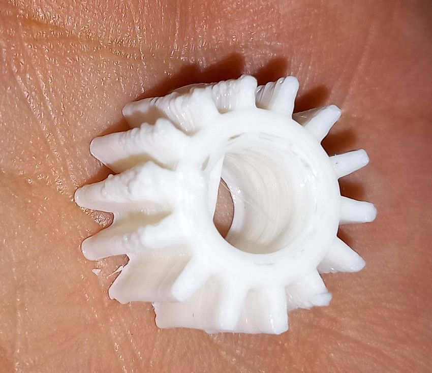

johok Posté(e) Juin 12, 2023 Auteur Partager Posté(e) Juin 12, 2023 Je me suis aperçu que j'étais en fait a 200 degrés, j'ai mis a 190 je teste. Si non comment réduire la vitesse de passage de la buse ? Donc, là ca à l'air pas mal au début, mais au bout d'un moment ça fait la même chose Lien vers le commentaire Partager sur d’autres sites More sharing options...
Kachidoki Posté(e) Juin 13, 2023 Partager Posté(e) Juin 13, 2023 Salut, Imprime la pièce en double, en les éloignant un peu sur le plateau, afin qu'elles aient le temps de refroidir avant la couche suivante. Tu as bien la ventilation active et à 100% ? 1 Lien vers le commentaire Partager sur d’autres sites More sharing options...
