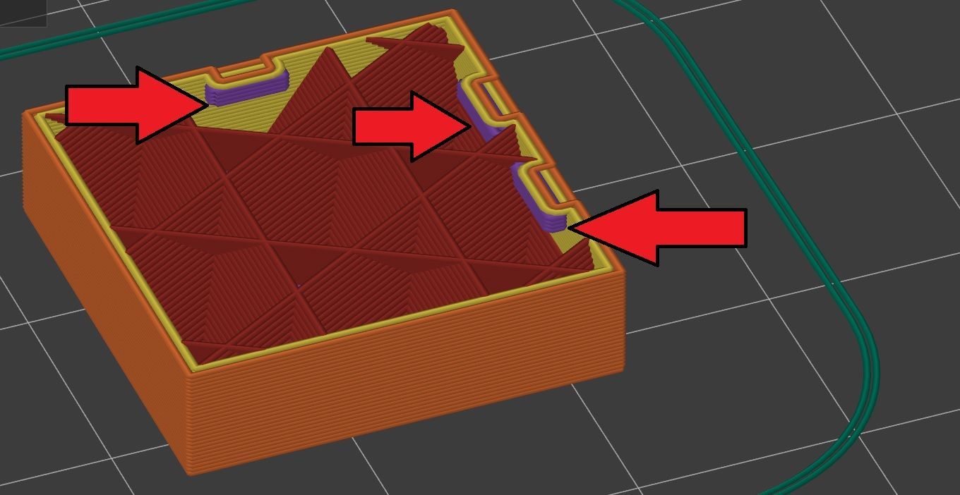

pommeverte Posté(e) Juin 16, 2023 Partager Posté(e) Juin 16, 2023 Salut, Ça ressemble à une absence de refroidissement du filament en sortie de buse . Est-ce que tu peux fournir ton fichier Gcode? fichier généré par le trancheur (Cura?) Lien vers le commentaire Partager sur d’autres sites More sharing options...
RaiZzeN Posté(e) Juin 16, 2023 Auteur Partager Posté(e) Juin 16, 2023 il y a 52 minutes, pommeverte a dit : Salut, Ça ressemble à une absence de refroidissement du filament en sortie de buse . Est-ce que tu peux fournir ton fichier Gcode? fichier généré par le trancheur (Cura?) Salut le voici cubecalib.gcode Lien vers le commentaire Partager sur d’autres sites More sharing options...

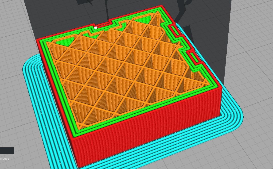

pommeverte Posté(e) Juin 17, 2023 Partager Posté(e) Juin 17, 2023 Le fichier Gcode montre que: la ventilation est correctement gérée la température de la buse est cohérente le pourcentage de remplissage est tellement faible que l'impression du bas des lettres se fait dans le vide: Citation Avec un pourcentage plus élevé, tu aurais dû obtenir un meilleur résultat: exemple avec un remplissage à 30% Citation Pour l'effondrement dans la partie haute des lettres, il est probable que tu aies un souci de ventilation/refroidissement du filament en sortie de buse: sortie du/des conduits de ventilation mal dirigés, le ventilateur ne souffle pas sur le filament le ventilateur a décidé de faire grève et il s'est dit qu' "aujourd'hui, j'ai pas envie de tourner, c'est qui l'patron??!! " Ce problème explique aussi le défaut à la base des lettres 1 Lien vers le commentaire Partager sur d’autres sites More sharing options...

pommeverte Posté(e) Juin 17, 2023 Partager Posté(e) Juin 17, 2023 il y a 56 minutes, RaiZzeN a dit : je voulais savoir comment as-tu déterminé toutes ces infos grâce à fichier gcode J'aimerais te répondre que "le génie, ça ne s'explique pas!" mais en fait, c'est tout simple puisqu'un fichier Gcode est un fichier texte. Il suffit de l'ouvrir avec un éditeur (notepad,...) et de chercher: Il y a 6 heures, pommeverte a dit : la ventilation est correctement gérée le Gcode M106 qui gère la vitesse de rotation du "ventilateur du filament". Passé une certaine hauteur, il est au maxi (M106 S255) Il y a 6 heures, pommeverte a dit : la température de la buse est cohérente le Gcode M104 qui définit la température de la buse. La valeur est de 200°C, ce qui est raisonnable pour du PLA (ni trop haut, ni trop bas) Il y a 6 heures, pommeverte a dit : le pourcentage de remplissage est tellement faible que l'impression du bas des lettres se fait dans le vide J'ai visualisé le fichier Gcode avec un trancheur (ici PrusaSlicer G-code viewer) Lien vers le commentaire Partager sur d’autres sites More sharing options...
