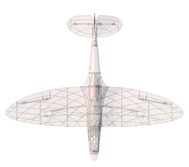

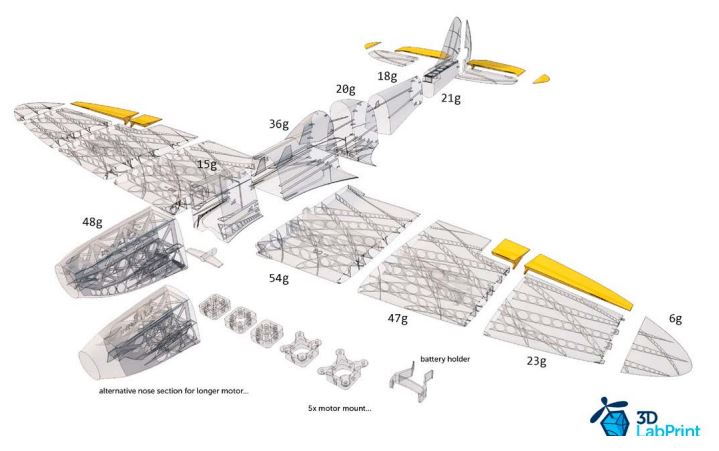

Evox54 Posté(e) Novembre 1, 2016 Posté(e) Novembre 1, 2016 (modifié) Bonjour, voila ça fait pas longtemps que je suis sur le forum, je ne suis pas sûr que ce topic soit a la bonne place. Ça fait quelques mois que je me tate pour acheter mon imprimante 3D. Ayant le budget pour, je me serais bien acheter la prusa original mk2. Mais j'ai un autre projet qui passe devant l'imprimante. Du coup je me demande si quelqu'un peut imprimer mes pièces ? Faisant de l'aeromodélisme, je cherche quelqu'un pouvant m'imprimer ceci : https://3dlabprint.com/index.php?id_product=1&controller=product Attention, il me faudrait quelqu'un qui puisse imprimer des formes complexes avec une bonne fiabilité et une bonne précision, ils mettent ceci : Basic requirments: min volume 195/195/150mm (250/120/150) or 150/150/150mm (if you use splitted wing parts); nozzle 0.4mm recommended ; Heated Bed recommended; PLA filament (or PETG, APLA, htPLA, PC-max....) not ABS Pour savoir si votre imprimante convient, ils proposent un test d'impression d'un bout de l'aile:http://www.thingiverse.com/thing:998525 Je vous mets le PDF au cas où : https://3dlabprint.com/img/cms/userguide_Spitfire_MkXVI.pdf Bien sûr vu la complexité du fichier, je payerai la personne, livraison, coût du fil et (peut-être) une petite rémunération ! Voila merci pour la lecture. En espérant trouver quelqu'un ! je vais faire une recherche pour voir il y a combien de temps d'impression, le cout du plastique est d'environ 10 € (ca risque de changer en fonction du PLA) Bonne journée ! Une petite image pour se donner une idée du boulot : Modifié (le) Novembre 1, 2016 par Evox54 1

Evox54 Posté(e) Novembre 1, 2016 Auteur Posté(e) Novembre 1, 2016 Il y a 2 heures, legired a dit : Salut, vus la taille du truc tu en auras pour plus d'un kilo de PLA, on dépasse donc largement les 10€ Pour le construire il faut 500 g de PLA (+ peut etre les bases des pièces), donc si on prends du PLA valant 30 € le kg, je pense que le coût des matériaux sera de 20 € environ (je prends une marge en plus )
legired Posté(e) Novembre 1, 2016 Posté(e) Novembre 1, 2016 500g de PLA ? ça me semble peut quand même vue la taille de certains fichier
Evox54 Posté(e) Novembre 1, 2016 Auteur Posté(e) Novembre 1, 2016 (modifié) il y a 5 minutes, legired a dit : 500g de PLA ? ça me semble peut quand même vue la taille de certains fichier Bah ouai, pour voler il faut faire léger. Ils ont trouvé des structures légères et résistantes ! Pas besoin d'entoilage de l'avion, l'extérieur est vraiment mince. Modifié (le) Novembre 1, 2016 par Evox54
Evox54 Posté(e) Novembre 1, 2016 Auteur Posté(e) Novembre 1, 2016 Une vidéo pour voir tout ce qu'il y à imprimer :

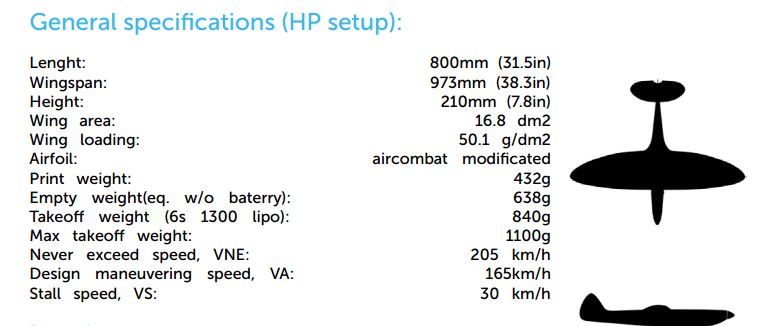

nicephore Posté(e) Novembre 1, 2016 Posté(e) Novembre 1, 2016 D'après le pdf 418 grammes. Tu compte effectivement 500 ça donne une petite marge en cas d'erreur. Une bobine de 1kg de PLA c'est en gros 30€. Donc effectivement 20€ et tu dois pouvoir t'en sortir. Maintenant pour être léger la structure doit être très fine certainement.
