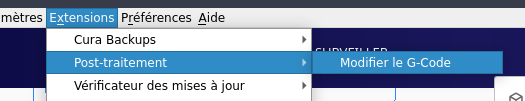

PPAC Posté(e) Juin 16, 2023 Partager Posté(e) Juin 16, 2023 Salutation ! Tu imprime a quelle température et quel type de filament ? ( souvent le 1er paramètre a ajuster pour réduire le stringing c'est la température d'impression (je suis proche de 190°C pour du PLA pour éviter le stringing.) Puis si il reste toujours du stringing il faut regarder pour calibrer l'extrudeur et le débit ( car si tu sur-extrude cela favorise le stringing ) puis voir les distance et vitesse de rétraction. et enfin vérifier que le filament imprimé n'a pas pris l'humidité ( car l'humidité dans le filament fait des bulles lors de son extrusion (crépitements) et favorise le stringing ) ) Sinon si la photo montre deux impressions différente ( le stringing visible laisse penser qu'il y a une mise en position de parkage a chaque changement de couche ) ,et donc, si tu utilise Ultimaker cura, tu as probablement un script de post-traitement pour faire un Timelaps d'activé ... Si sous Ultimaker Cura, tu as a coté du boutton Découper, a un autre bouton avec une bulle rouge avec un compteur, ou passe par bar des menu, "Extensions" -> "Post-traitement" -> "Modifier le G-Code" et enlever les scripts actifs. 1 Lien vers le commentaire Partager sur d’autres sites More sharing options...
