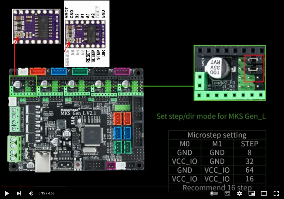

- comment dois-je placer ces p… de jumpers pour définir correctement ma configuration matérielle ?
Comme ça:

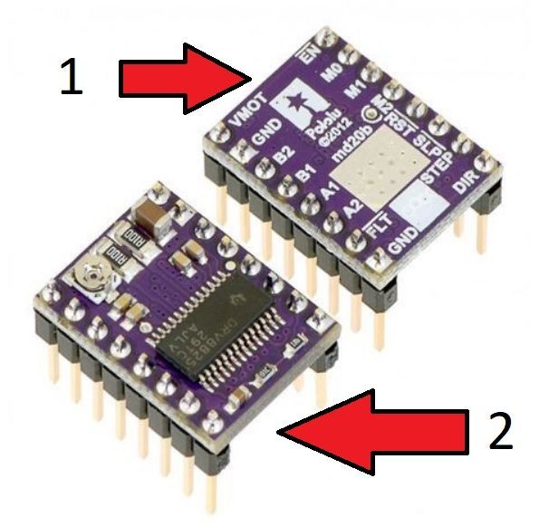

Pas plus qu'avec d'autres pilotes, à ma connaissance🤔 sauf si bien sûr tu as le modèle 1 où les broches seront à souder dans le sens opposé 😱, pour correspondre au modèle 2:
Citation
et attention à placer les pilotes dans le bon sens (voir 1ère photo)
