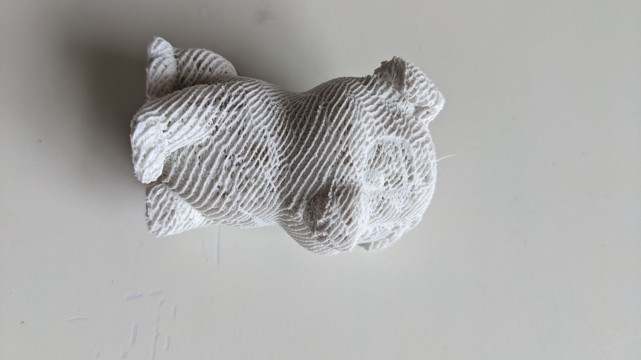

Je viens de récupérer une imprimante 3d ender 3 v1.4.4 que l'on m'a donné.
Elle a un problème d'impression à cause d'une sous extrusion importante.
Je pensais à un problème de buse que j'ai changé mais ce n'est pas ça. Quand je demande de m'extruder 100mm je n'ai que 20mm qui sort. Afin d'éliminer un problème de buse ou de hotend j'ai retiré le fil de pla de la buse. J'ai demandé de m'extruder 100mm à nouveau mais la le pla n'avance pas car l'extrudeur ne tourne pas. Je trouve la différence énorme a régler dans le step/mm.

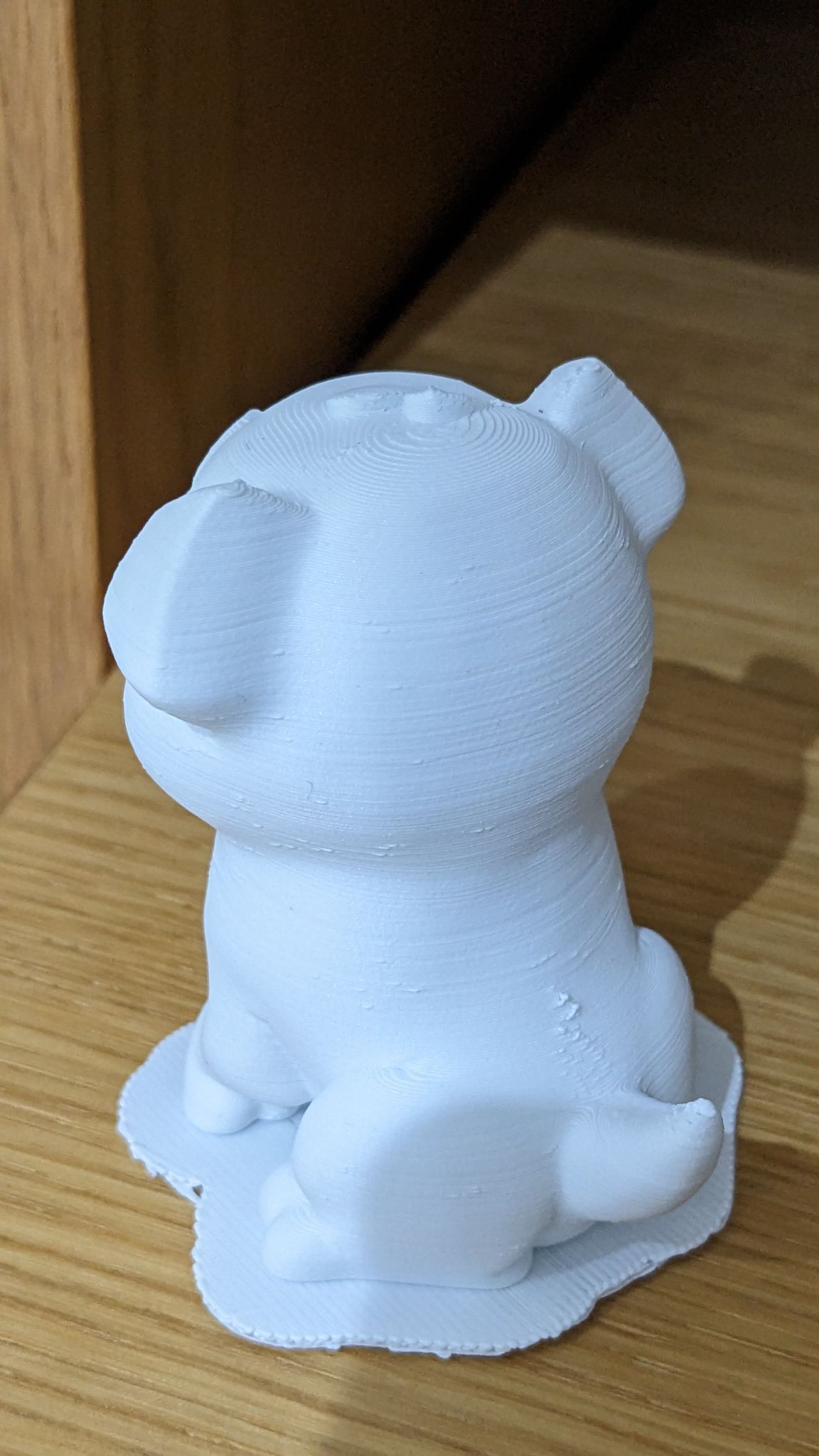

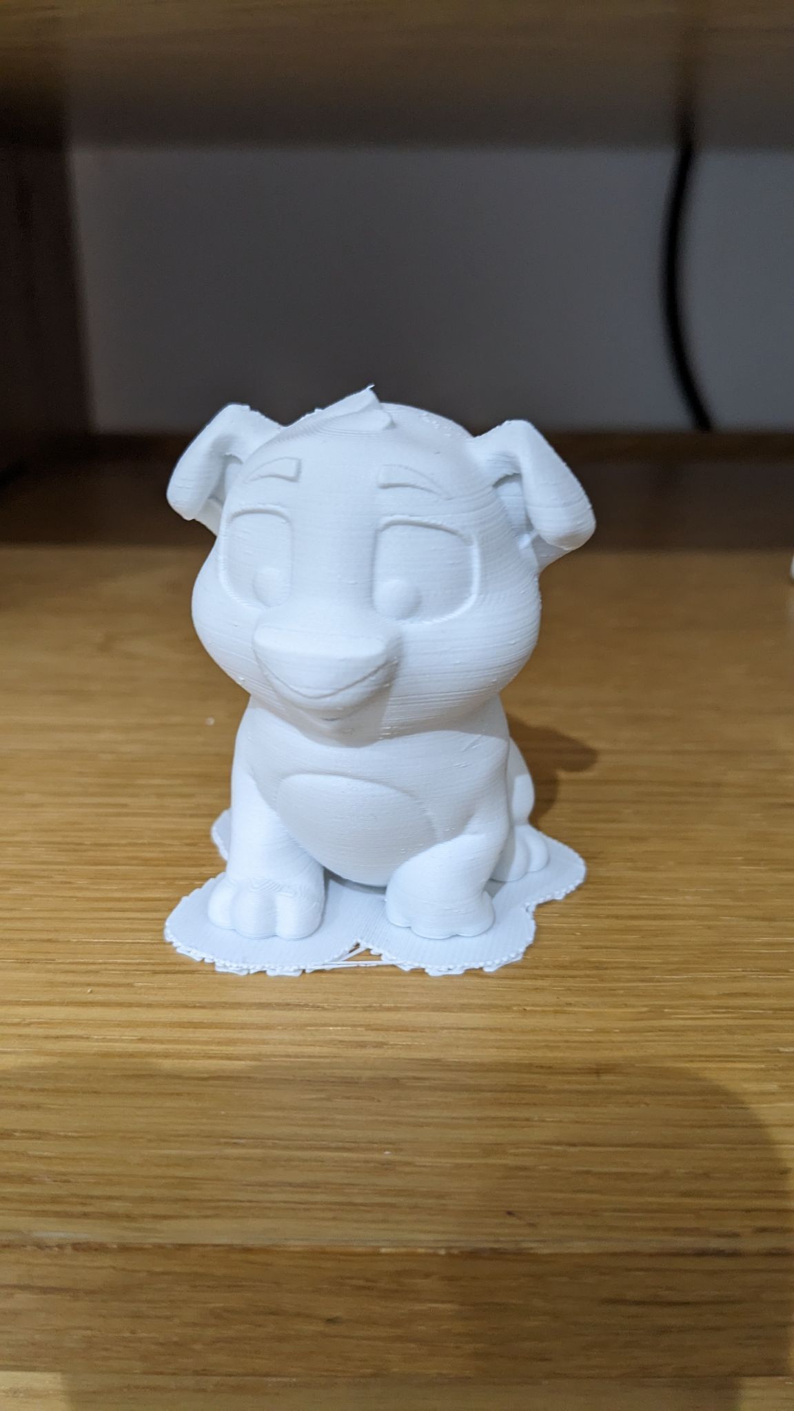

Et voilà, le résultat après les réglages, je ne sais pas si on peut encore améliorer le résultat mais c'est plutôt rassurant.

Bon j'utilise Prusa Slicer pour le moment avec fichiers provenant de thingiverse.com, tout s'imprime à la perfection.
